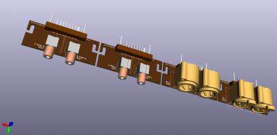

В этом сообщении буду собирать всю схемную часть. Будет публиковаться последняя версия схемы.
Входные модули: Схема заменена 13 октября 2019 года и имеет значительные отличия от первоначальной!
Предполагается наличие "хребта" в виде платы коммутации, в которую будет устанавливаться набор входов выходов. Всего предполагается до 9 "блоков", каждый из которых на этапе создания системы может быть спроектирован (с учётом ограничений, конечно) для некоторой функции:
Блок 0: цифровой вход (подключается к линейным шинам внутри платы DAC)
Блок 1: балансный или небалансный выход;
Блок 2: балансный выход, балансный или небалансный вход;
Блок 3: балансный или небалансный вход;
Блок 4: балансный или небалансный вход;
Блок 5: балансный вход;
Блок 6: балансный вход;
Блок 7: балансный вход или группа фоновходов;
Группа фоновходов: один или два фоновхода.
Управление осуществляется с помощью реле и микропроцессора. Предполагается иерархическое управление от центрального процессора (так же, как и для аттенюатора).
К плате коммутации крепится также:
- плата микропроцессорного управления;
- распределительная плата для подключения блоков усиления.
Плата микропроцессорного управления может быть частью распределительной платы для питания и цепей управления (будет понятно при проектировании/разводке).
Распределительная плата для подключения блоков усиления будет объединять:
- плату конвертации небалансного сигнала в балансный вариант;
- аттенюатор;
- плату линейного усиления;
- плату балансного буфера;
- плату конвертации балансного сигнала в небалансный вариант.
