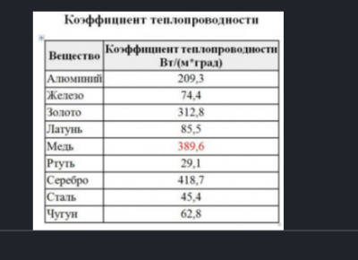

Материал: медь.
Думаю, для меди размеры радиаторов для рассеивания одинаковой с алюминиевыми мощности могут быть значительно меньше, чем для алюминия. Вот только по площади или линейным размерам, т.е. вдвое или вчетверо? Можно еще о толщине материала подумать. Всё в плюс экономике будет.

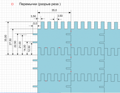

Прикинул цену работы по резке одного радиатора. Ссылка от Александра.
26 сен 2019, 11:06
В моём микрорайоне есть небольшая конторка.
Вот чертежик резки примерный.
На радиатор 35х35 мм получается что-то типа 0,2 м реза. По 47 руб/м.
Тогда работ рублей на 10, плюс дырки, хотя их , поди, сверлить дешевле будет.

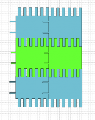

26 сен 2019, 13:57
можно на них сэкономить делая не 2 реза на ребро, а один (прорезь)
Да, можно и этот вариант посчитать.
Отправлено спустя 10 минут 41 секунду:
Прикинул. Такой рез?

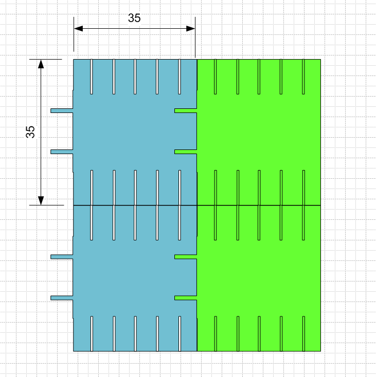

Вот примерно накидал варианты, которые лично мне хотелось бы получить.
Отправлено спустя 1 минуту 6 секунд:
Как ранее говорил, боковые "рёбра" можно и не высекать или просечку делать шире/уже...
Фактически, вариантов получается 6:
ширина 35мм, высота 50мм, расстояние между ножек 25,4 (1");
ширина 35мм, высота 50мм, расстояние между ножек 17,5 (совместимость с чиповыми вариантами);
ширина 35мм, высота 35мм, расстояние между ножек 25,4 (1");
ширина 35мм, высота 35мм, расстояние между ножек 17,5 (совместимость с чиповыми вариантами);
ширина 27,1мм, высота 50мм, расстояние между ножек 25,4 (1");
ширина 27,1мм, высота 50мм, расстояние между ножек 17,5 (совместимость с чиповыми вариантами).

goldmen8, Александр, чтоб избежать этого эффекта можно оставить в контуре реза перемычки, 2-4 штуки на деталь. Например, две по горизонтали и две по вертикали. Тогда детали не рассыпятся в ходе реза. Ширину перемычки уточнить экспериментально, с учетом толщины реза и чтобы разламывать вырезанный лист на полосы и детали после реза было легко. Например так. Схема реза, правда, уже устарела после поста viewtopic.php?p=26594#p26601.
