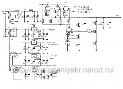

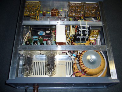

Типовая схема блока питания, созданная на базе электрической схемы универсального источника питания УИП-1.
Схема блока питания 20 - 600 В.
Фото 1
Варианты исполнения:

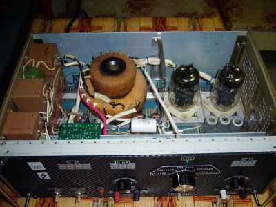

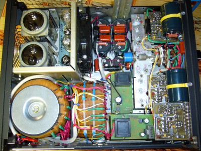

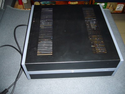

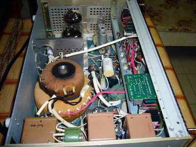

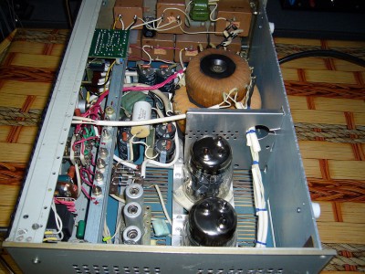

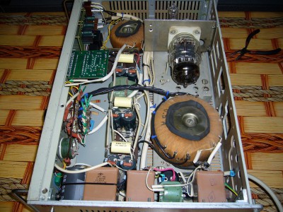

Блок питания 25-600В 0,2А
Фото 2
Фото 3
Фото 4
Фото 5
Фото 6
Фото 7
Блок питания 25-600В 0,5А
Фото 8
Фото 9
Фото 10
Фото 11
Фото 11
Фото 13
Более подробно можно ознакомиться на моем сайте: http://blokipitaniyakr.narod.ru

Сообщение poty » 03 ноя 2015, 12:10
Монументально! Без дураков! Очень нравится! Ведь есть же люди, прям завидки берут! :-) Хоть самому такой делай! :-)
А если можно несколько вопросов? Очень интересная конструкция, но какие-то моменты хочется прояснить для себя! :-)
AndreyK писал(а):созданная на базе электрической схемы универсального источника питания УИП-1.
Имеется в виду - переделана из УИП-1? Или сделана близко к схеме УИП-1 с нуля?
И есть ли какие-то характеристики этого БП?
Я так понимаю, верхняя часть схемы - это собственно блок питания со стабилизатором, а нижняя - это генератор напряжения смещения и питание усилителя ошибки в обратной связи стабилизатора? А напряжение смещения не измеряется? (на схеме вольтметра нет, хотя на передней панели я его вижу) Судя по схеме, регулировка выходного напряжения смещения осуществляется делителем. При каком-то ненулевом токе получить 150В будет невозможно в таком случае. Я думаю, что в результате Вы что-то другое там придумали, просто нам так представили! :-)
Ещё смущает 600В напряжения на выходе... 6С33С, конечно, крутая лампа, но у неё 600В - это предельное напряжение пробоя в закрытом состоянии, рабочее - только 450В. А ведь нужно ещё и запас на падение напряжения на самой лампе сделать.
Для лабораторного блока питания я бы ещё предусмотрел защиту от КЗ. Для внешнего напряжения смещения это малоактуально (там есть последовательно включённый резистор большого номинала), а вот для 600В можно большой бах получить.

Сообщение AndreyK » 03 ноя 2015, 12:57
Спасибо за Ваш интерес к данной схеме и вопросы. Постараюсь ответить на все.
Схема сделана близко к схеме УИП-1 с нуля. Идея возникла после того, как надоело перетаскивать УИП-1 и захотелось сделать что-нибудь полегче, но с близкими параметрами. Характеристики блока питания соответствуют характеристикам УИП-1 (кроме конечно выходных накальных напряжений, которых в моем блоке просто нет, да и второй канал напряжения(смещение) сделан на меньшее напряжение). Схема базовая и естественно в каждой конструкции дорабатывалась под конкретные запросы.
"Я так понимаю, верхняя часть схемы - это собственно блок питания со стабилизатором, а нижняя - это генератор напряжения смещения и питание усилителя ошибки в обратной связи стабилизатора?" - абсолютно правильно понимаете. Источник напряжения смещения - даже во вторую очередь. Вольтметр измеряющий напряжение смещения был добавлен в ходе конструирования. В показанных на фотографиях блоках он измеряет напряжение только до 99,9В (на тот момент были такие вольтметры готовые в наличии), да и у меня не возникало необходимости подавать большее смещение при макетировании.
Вы правы - при нулевом токе нагрузки можно будет получить на выходе напряжение смещения от 0 до 150В, а при не нулевом(обычно внешний делитель напряжения смещения потребляет не более 1мА) верхний предел напряжения будет ниже. Блок питания создавался с целью питания разрабатываемых конструкций при макетировании и испытании ламп и мне не приходилось ставить внешний делитель на напряжение смещения - для более точной установки Uсм. можно поставить многооборотный потенциометр, сейчас купить такой не проблема. У меня это реализовано в последней конструкции http://blokipitaniyakr.narod.ru/bp2560005v3.html
В данном блоке при нормальной работе на 6С33С не будет падать 600В - напряжение на лампе Uа -это напряжение между катодом и анодом, а на выходе может быть и 2000В при входном 2100В (делал такой стабилизатор на 1800В одному экстремалу для ГУ-82), тогда на лампе падает всего 100В.
На выходе анодного напряжения стоит предохранитель на 2А, вполне достаточно. Лампа сама ограничит ток КЗ током эмиссии катода, конечно аноды будут красными, но у меня ни разу такого не было - сгорает предохранитель без всякого "бах". Переключение входного напряжения подаваемого на стабилизатор предусмотрено из-за ограничения вызванного предельной рассеиваемой мощностью анодом лампы 6С33С.
Схема конечно не совершенна и может дорабатываться под различные требования и запросы, можно и заменить два правых диода в диодном мосту управляемыми лампами 6С33С и еще внести полезные изменения, но все эти доработки усложнят схему и ее реализацию. Хотелось создать что-то максимально простое и максимально повторяемое радиолюбителями. Я на каких то форумах читал удивленные отзывы радиолюбителей - "собрал данную схему и она работает".

Сообщение poty » 03 ноя 2015, 14:21
AndreyK писал(а):Хотелось создать что-то максимально простое и максимально повторяемое радиолюбителями.
Вот это как раз правильный подход! :-) Одобряю всеми конечностями :-)
Кстати, трансформаторы заказные?
AndreyK писал(а):В данном блоке при нормальной работе на 6С33С не будет падать 600В - напряжение на лампе Uа -это напряжение между катодом и анодом, а на выходе может быть и 2000В при входном 2100В (делал такой стабилизатор на 1800В одному экстремалу для ГУ-82), тогда на лампе падает всего 100В.
При нормальной работе - да. Но при старте это может быть гораздо бОльшее напряжение (на выходе - разряженные на момент старта конденсаторы). Хотя я не знаю скорости нарастания напряжения на анодах ламп при старте, может, это компенсируется таким образом.
Для 1800В - очень стрёмно делать такой блок питания без защиты ламп. Имея в виду удвоенный номинальный запас изменения входного напряжения (5%*2=10%), номинальные входные 2100В будет "болтать" в диапазоне 1890-2310В, т.е. максимальное напряжение на лампе в рабочем режиме может достигать 510В (2310-1800), а это уже чревато. Конечно, если перед этим стоит стабилизатор напряжения, как на одном из Ваших рисунков, тогда это ещё можно пробовать.
AndreyK писал(а):На выходе анодного напряжения стоит предохранитель на 2А, вполне достаточно. Лампа сама ограничит ток КЗ током эмиссии катода, конечно аноды будут красными, но у меня ни разу такого не было - сгорает предохранитель без всякого "бах". Переключение входного напряжения подаваемого на стабилизатор предусмотрено из-за ограничения вызванного предельной рассеиваемой мощностью анодом лампы 6С33С.
С предохранителем понял. Да, решение напрашивается само-собой. Но если бы его не было, к сожалению, ток эмиссии бы не спас. На выходе стоят конденсаторы, при таких напряжениях даже их ESR мало поможет увеличению тока до таких пределов, что они могут просто разрушиться. Кроме того, в этом режиме к лампам бы в конце концов оказалось приложено всё входное напряжение после первичных фильтров. Это привело бы, фактически, к разрушению поверхности катода и, я не исключаю, повреждению сетки. В режиме с предохранителем это тоже возможно (предохранитель, даже fast-blow, имеет ограниченное время срабатывания), но здесь, как ни странно, помогают как раз ёмкости выходных конденсаторов - они поднимают ток гораздо резче, вызывая ускоренное срабатывание предохранителя.
AndreyK писал(а):можно и заменить два правых диода в диодном мосту управляемыми лампами 6С33С и еще внести полезные изменения, но все эти доработки усложнят схему и ее реализацию.
Насчёт реализации - возможно, но схема должна, наоборот, упроститься. Речь идёт об их "базовом" применении, как оно задумывалось. Т.е., перенести регулирующий элемент (в Вашей схеме - R1, R2) на место этих диодов, а не добавить ещё пару ламп. В этом случае, полпериода будет работать одна лампа, следующие полпериода - другая (таким образом будет осуществлено распараллеливание тока). Катоды ламп будут по прежнему соединены (то есть, система управления не изменится). После выпрямления нужен будет лишь один фильтр, с прогнозируемым напряжением (поскольку оно уже будет стабилизировано), и его можно также сделать многозвенным (CLC, например, как у Вас). Возникает, правда, постоянная времени заряда последнего конденсатора перед выходом, но если его сделать достаточно большим, то проблемы это не вызовет, разве что "устанавливаться" напряжение будет немного дольше.
Но это всё, повторяю, лишь мои измышления, не опробованные на практике, и они имеют малый вес по сравнению с работающей конструкцией!

Сообщение AndreyK » 03 ноя 2015, 19:07
poty писал:
В момент старта переключатель пределов напряжения должен находится в положении 25-150В (как и по инструкции к УИП-1).
Цифры по высоковольтному стабилизатору привел условно. В реалии на входе 6С33С было 1900В. а на выходе 1800В. Если не изменяет память, то этот стабилизатор был нужен для стабилизации напряжения 2-й сетки ГУ-82.
Трансформаторы заказывал на заводе в Ростове.
С остальными Вашими рассуждениями полностью согласен.

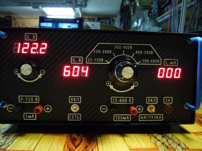

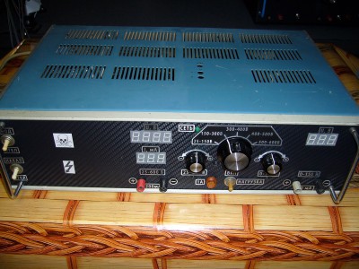

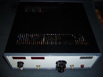

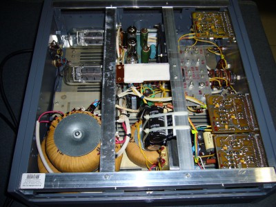

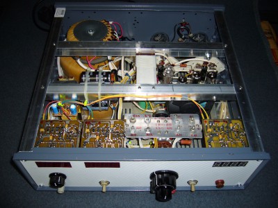

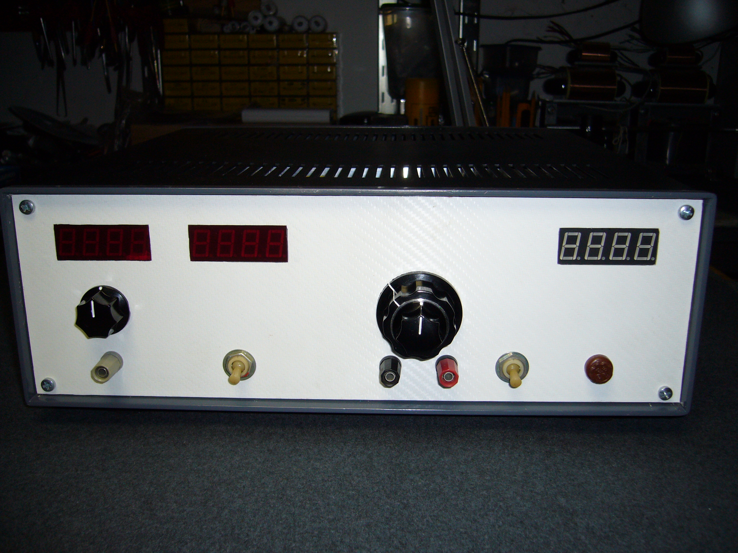

Ниже фотографии крайней версии блока питания.
Фото 1
Фото 2
Фото 3
Фото 4
Фото 5
Фото 6

Плату можно сделать только под менее мощные лампы. Как пример - стабилизатор который я собирал для проекта лампового УКВ тюнера.
30
35
Данные лабораторные блоки питания вряд ли будут иметь коммерческий успех, очень высока себестоимость. Цена блока 25-600В 0,5А, не в последнем исполнении, порядка 20-25 тыс. руб. Продать можно максимум за цену себестоимости, да и то еще прийдется поискать покупателя.

Сообщение poty » 03 ноя 2015, 22:45
А приведённая выше схема рассчитана на 550мА отдаваемого тока? Неплохо для таких габаритов! А электролитические конденсаторы в дальнем конце платы не грелись? У меня сразу на это какой-то рефлекс срабатывает! :-)
Вообще бы оценить шумовые характеристики высоковольтной части, и была бы вполне себе бомба для продажи.
По крайней мере в базовый усилитель этот блок питания как нельзя лучше бы подошёл.

Сообщение AndreyK » 05 ноя 2015, 23:58
Приношу извинения - на схеме ошибка - должно быть 150 мА. А вот с температурным балансом все в порядке, плата до сих пор работает, правда в другом устройстве (не в тюнере), вот уже 6-й год с током отдачи порядка 100 мА.

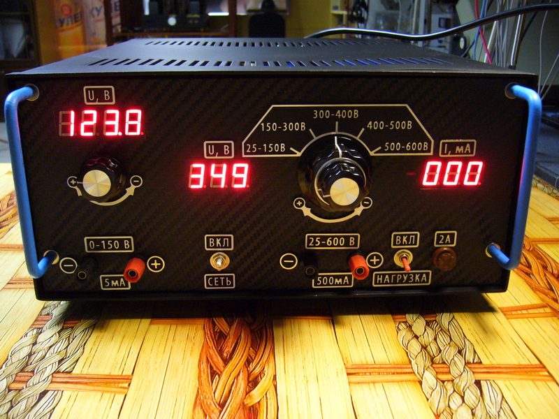

На основе базовой схемы собрал товарищу блок питания 25-500 В 300 мА. Применены лампы 6С41С- 2 штуки, 6С19П, 6Ж4П, 6Ж1П, СГ15П-2
Осталось нанести надписи на лицевую панель.

Сообщение AndreyK » 26 фев 2018, 15:05
Крайний блок питания прошел обкатку. Полет нормальный.
