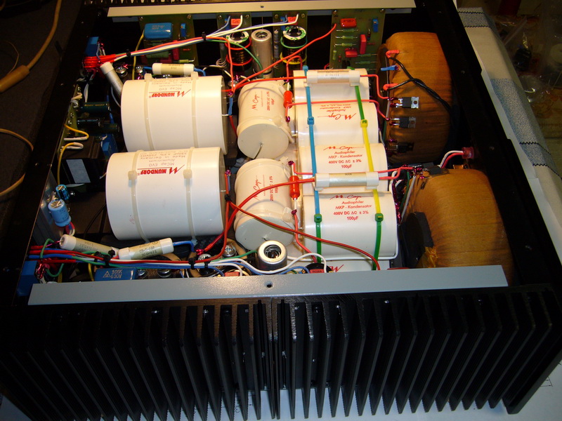

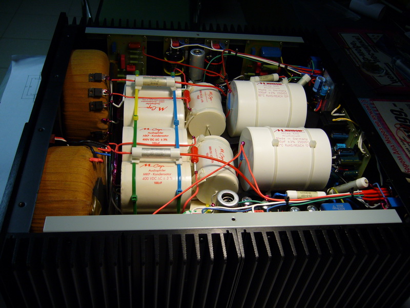

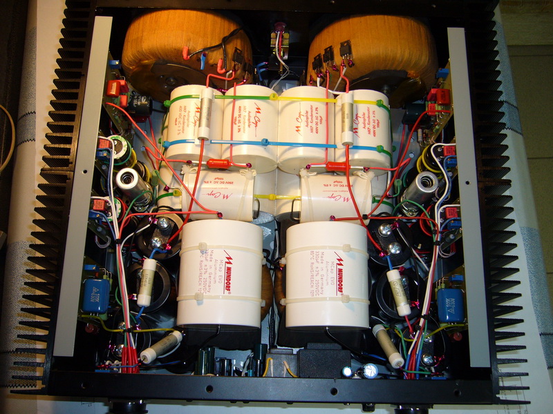

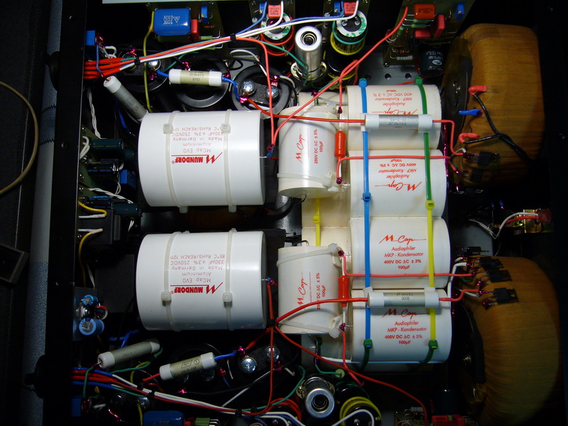

Обсуждаемый усилитель состоит из двух блоков - собственно усилителя и блока питания. В противном случае конструкция получилась бы не подъемной.
Несколько фотографий блока питания.

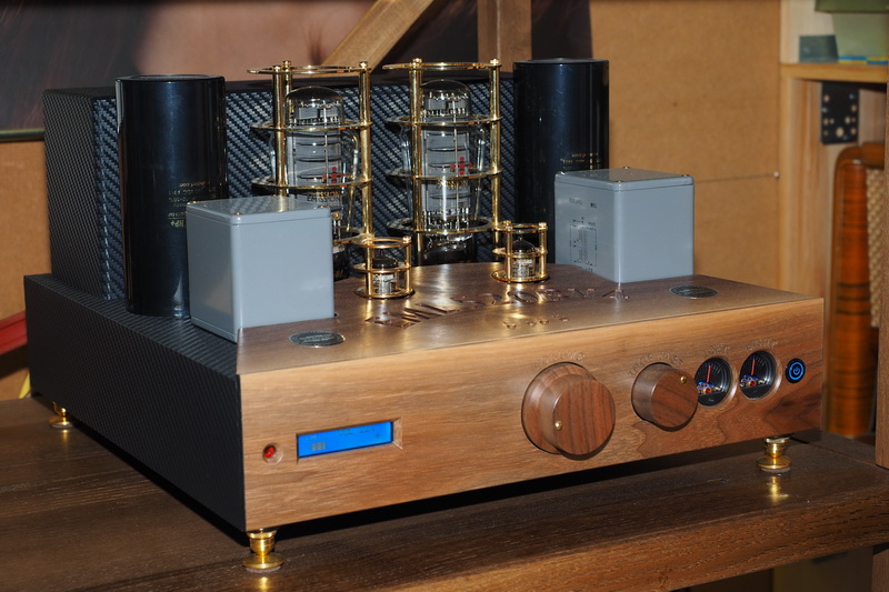

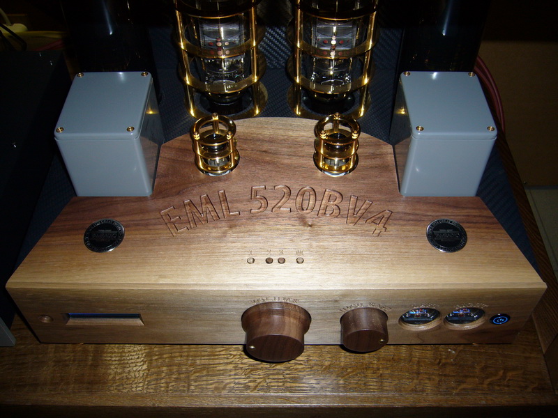

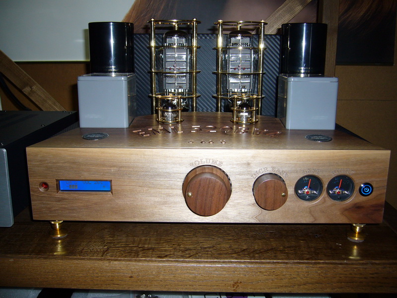

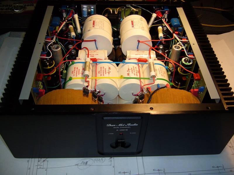

Сейчас усилитель выглядит так

Алаев Ян писал(а):Меня конечно интересует индикатор слева и что понимать под словом "increase"? Увеличение тока катода? Индикаторы справа это мА или индикаторы выходной мощности?
Индикатор слева - от дистанционного управления, сервисный и на звук не влияющий - показывает подключенный вход (их три в усилителе), уровень громкости в % и в виде светящейся полосы длиной пропорциональной установленной громкости, а также включение режима "mute". Ручкой под надписью "increase" можно изменять чувствительность усилителя, т.е. добавлять усиление. На входе усилителя стоит трансформатор - аттенюатор и за счет коммутации отводов первичной обмотки можно менять коэффициент трансформации от 1 к 1, до 1 к 2.(+4дБ и через 0,5 дб до +6дБ). Т.о. в данном случае "increase" - увеличение усиления. Правые индикаторы показываю ток анода выходных ламп мА. (в данном усилителе 120 мА).
