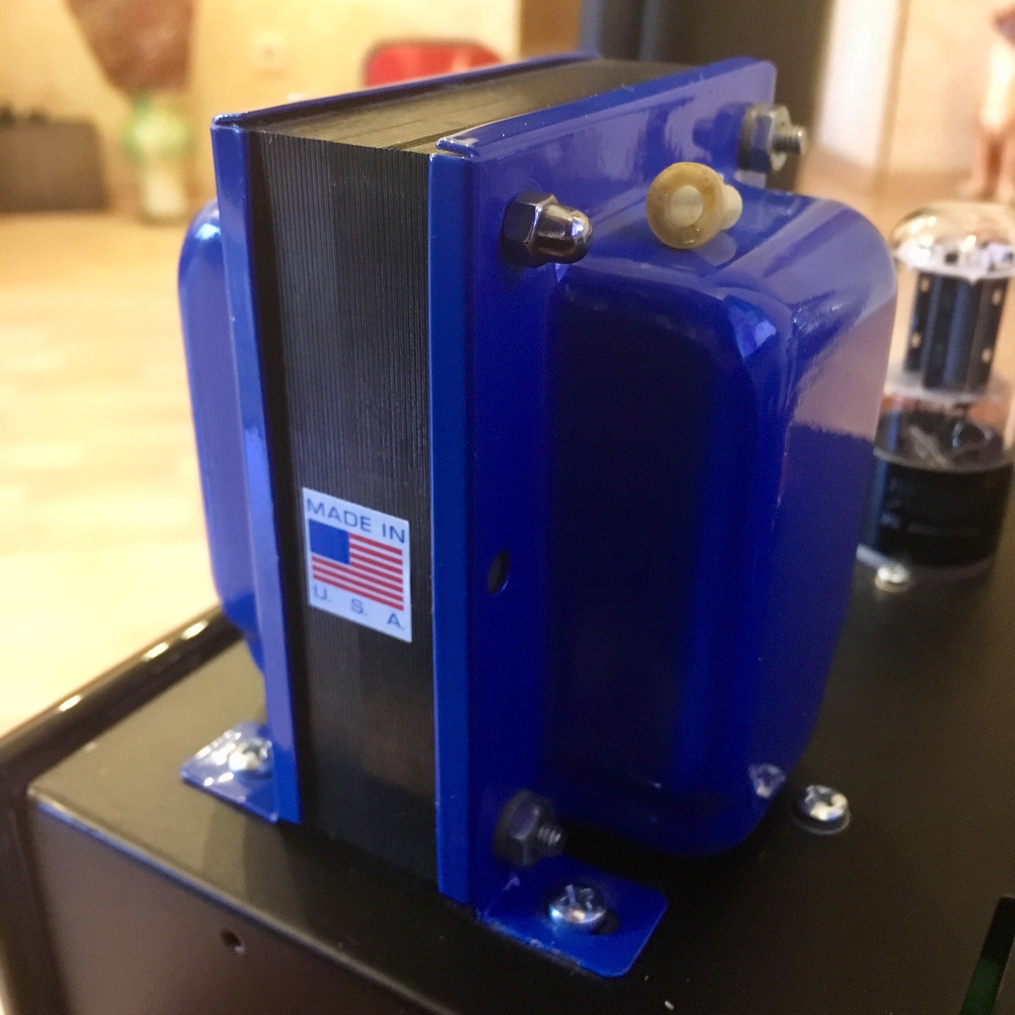

Сообщение Роман Мирошниченко » 29 июн 2018, 08:26

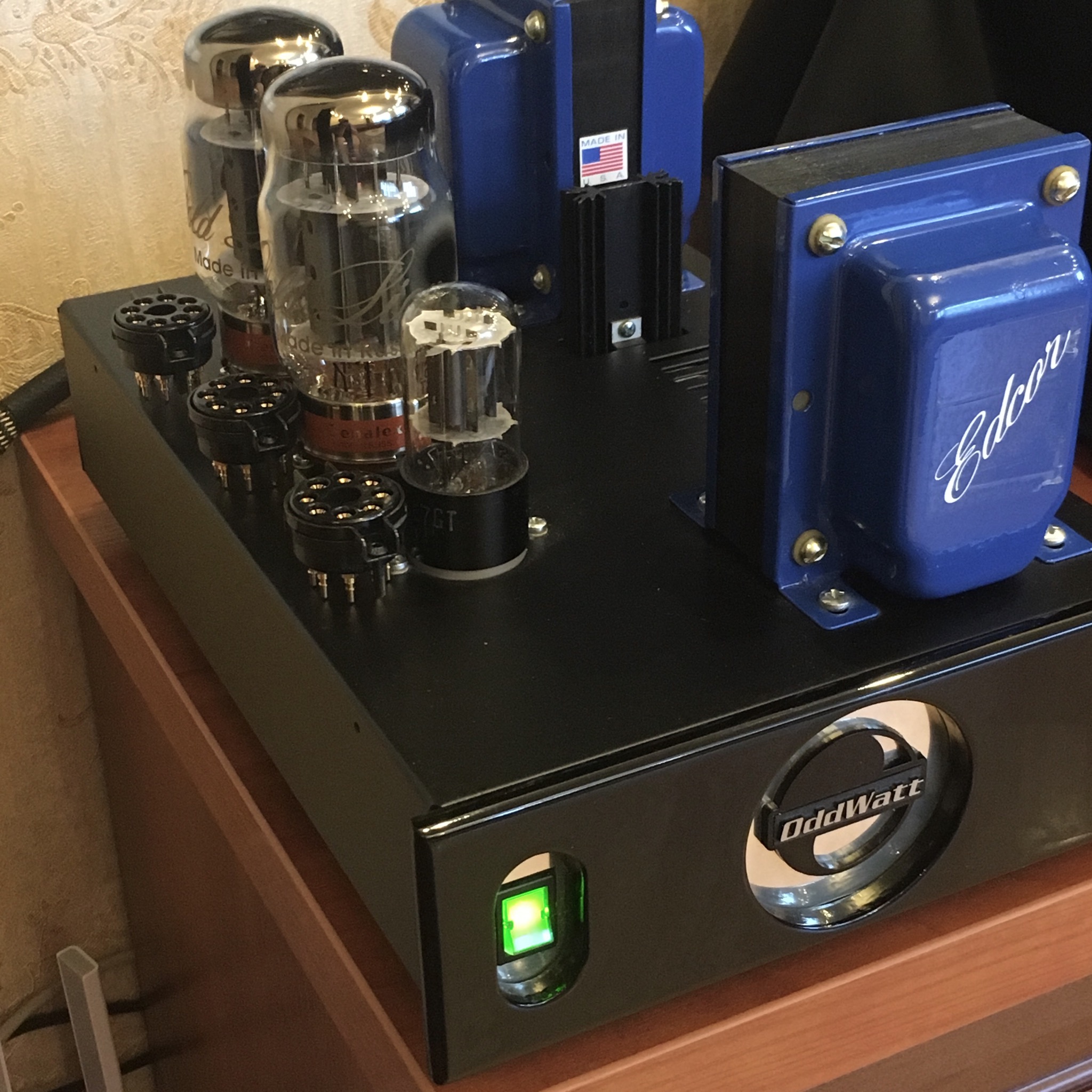

Возможно, купленные мной винты/гайки смотрятся поаккуратнее штатных.
Но, с длиной я ошибся. Хватает только без «проставок». А внизу ведь еще толщина уголка добавится...
Нужны винты подлинее.
P.S. Интересно, можно ли такие "проставки" для трансформаторов найти черного цвет?
#102

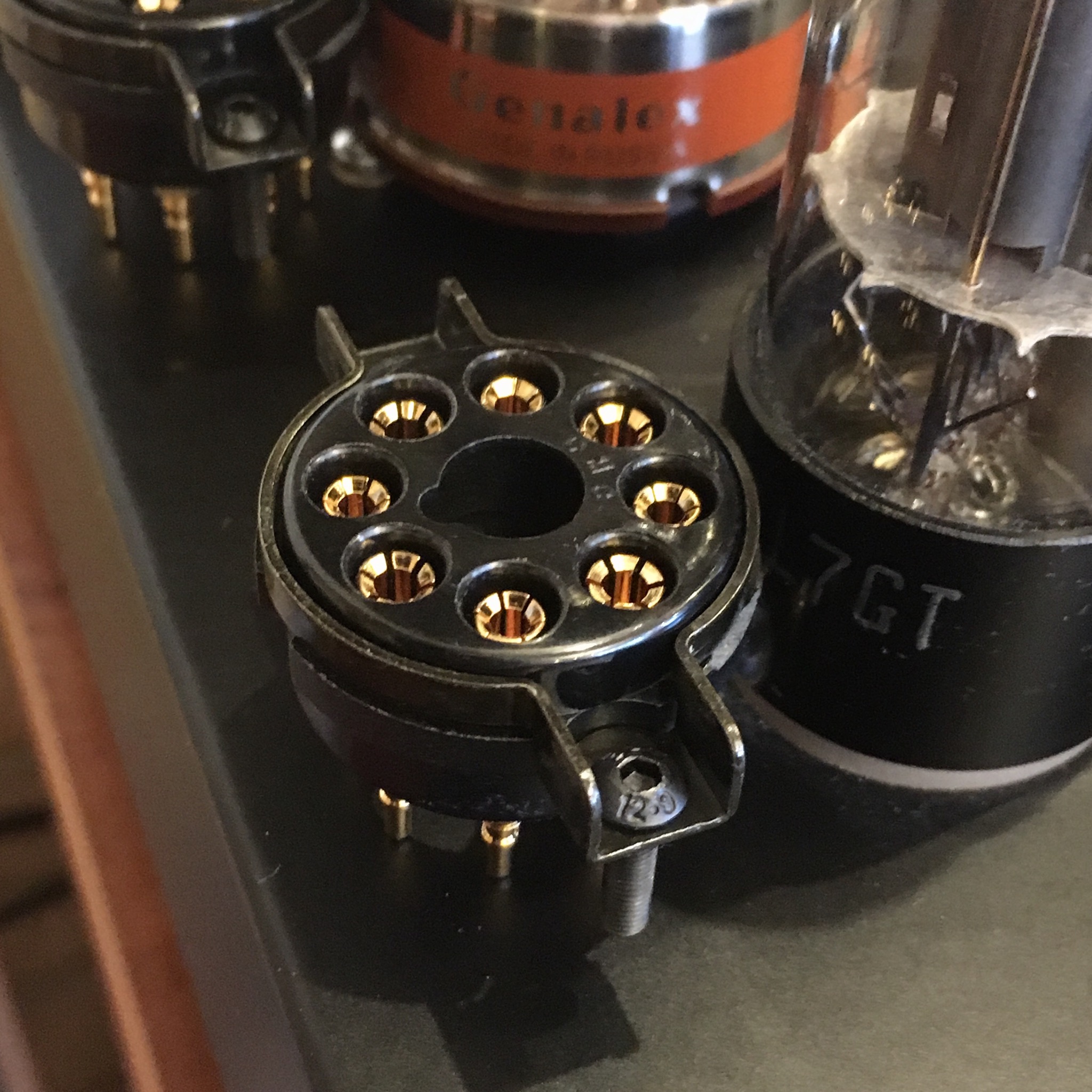

Сообщение Роман Мирошниченко » 29 июн 2018, 08:55

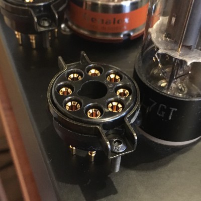

Панельки нравятся мне.
Их блестящий черный цвет сочетается с фронтальной панелью моноблока. Думаю, хром еще больше это выделит.
И черные винты в тему. Пожалуй, нужно все винты ставить черные. :think:

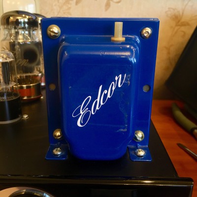

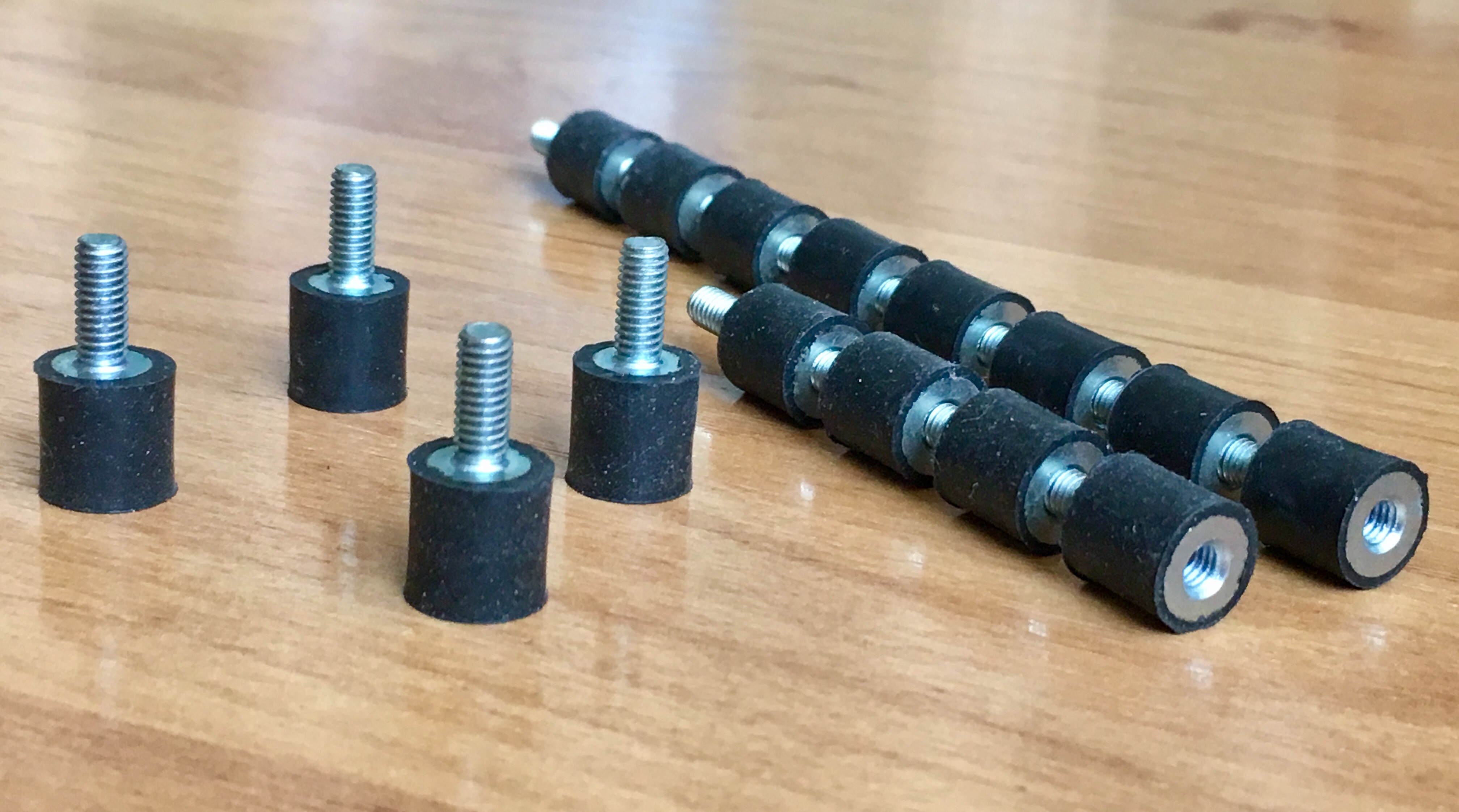

Сообщение Роман Мирошниченко » 05 июл 2018, 18:06
Приехали демпферы под трансформаторы.
Теперь у меня ВСЕ есть для задуманного.
P.S. Нет пока только мотивации заняться чертежами... Вот ни как не складывается. Все время более значимые события отвлекают...
Сегодня у меня родилась внучка!!!
Какие уж тут чертежи!!!

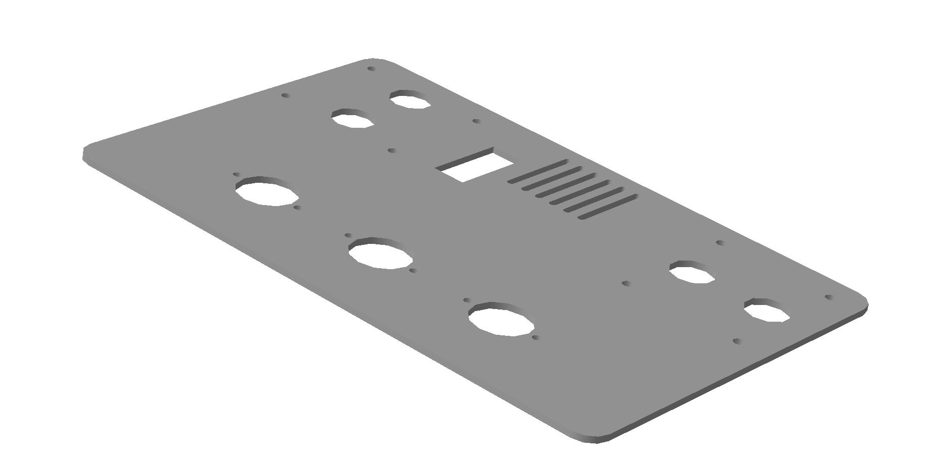

Сообщение Роман Мирошниченко » 12 июл 2018, 08:40
Туго идет восстановление навыков работы с "Компас 3D".
Могу однозначно сейчас сказать: ASUS (UX430U с win10) это не Macbook Pro. Хоть и превосходит последнего по параметрам... :fie:
Очень я разочарован. Надеялся, что удастся заменить. Увы...
Такая вот, модель накладки на верхнюю панель. Идея подхвачена с увиденного.
Но, предполагаю, что будет смотреться построже. Надеюсь удастся ее качественно изготовить и покрыть хромом "в зеркало".
Верхняя панель.m3d
(57.83 КБ) 442 скачивания
Верхняя панель.frw
(35.67 КБ) 431 скачивание
Хотел сделать толще, но уже при 5-ти мм. получается дисгармония во внешнем виде усилителя. Это на мой вкус.
Главная сложность - снимать размеры с собранного устройства. Которое, еще к тому же, в дюймовой системе выполнено. Поэтому предусмотрел небольшие припуски. Надеюсь, основное совпадет. Если нет, рассчитываю, что Евгений сможет подпилить корпус. :wink:
Больше всего переживаю за вентиляционные прорези.
Предполагаю, что эта накладка прижмется к корпусу в местах крепления ламповых панелей и трансформаторов. Хотелось бы, дополнительно, посадить ее на какой-нибудь вязкий клей. Например, жидкие гвозди.
Помимо красоты, я рассчитываю, что это усилит корпус и послужит дополнительным средство борьбы с вибрацией от трансформаторов.

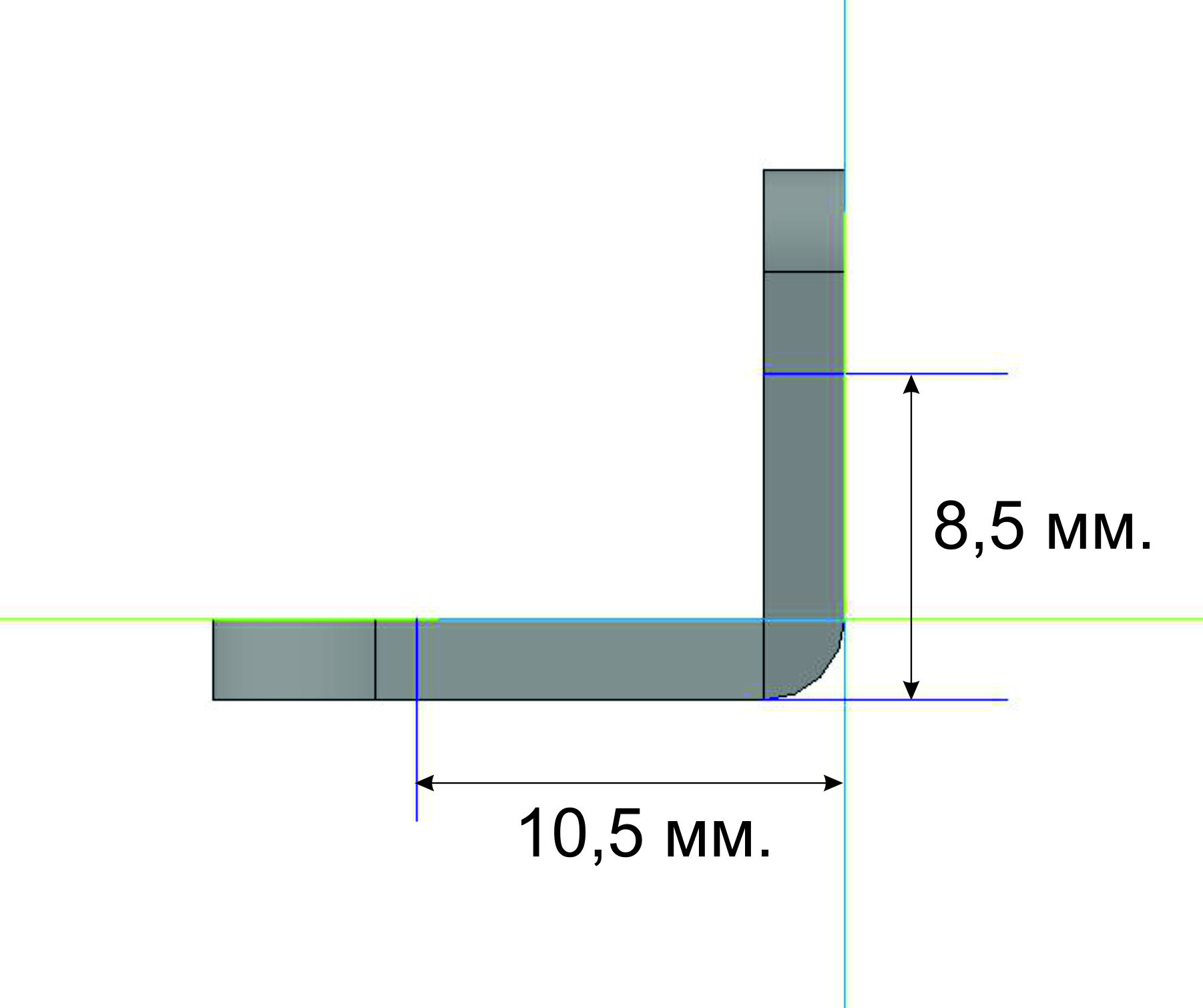

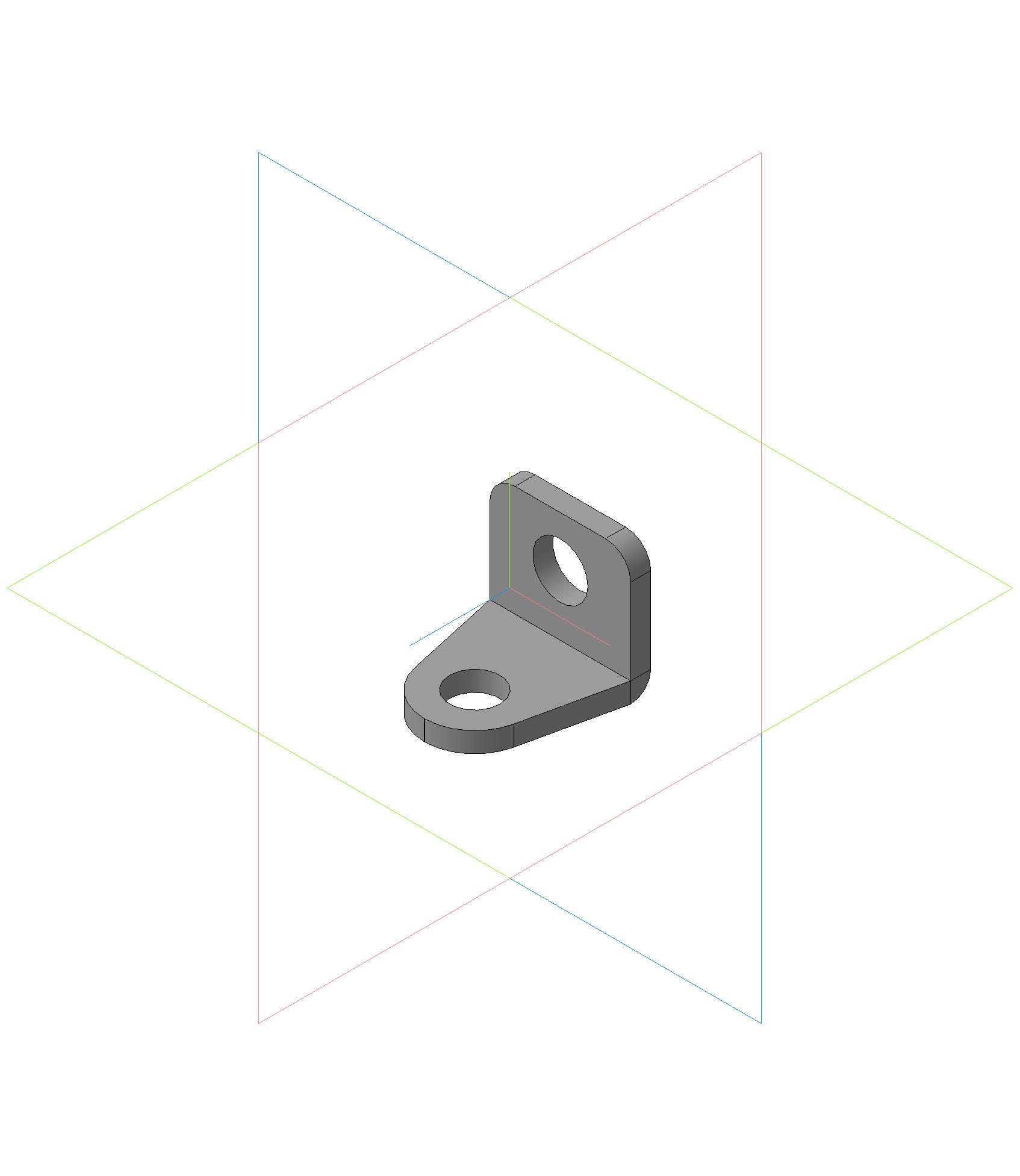

Сообщение Роман Мирошниченко » 12 июл 2018, 17:20
Не факт... :sad:
Я вроде сегодня все нарисовал по этой теме. С горем пополам, но получилось.
Уголок для трансформатора.m3d
(58.86 КБ) 410 скачиваний
Уголок для трансформатора.frw
(24.66 КБ) 419 скачиваний
Завтра проверю размеры и буду договариваться с резкой/гибкой. Как и когда это получится - не известно...

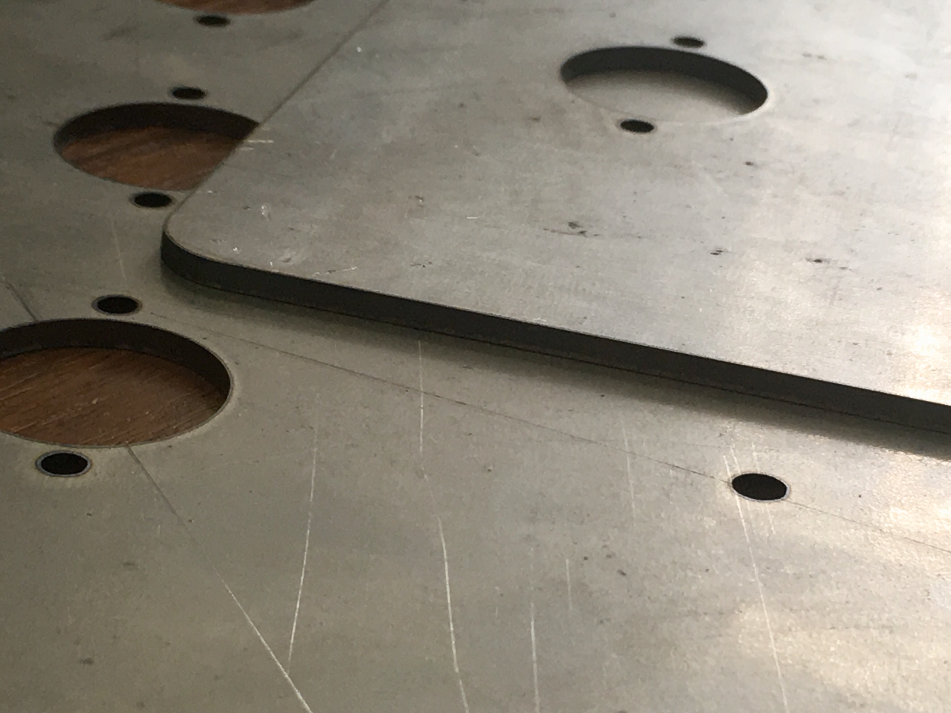

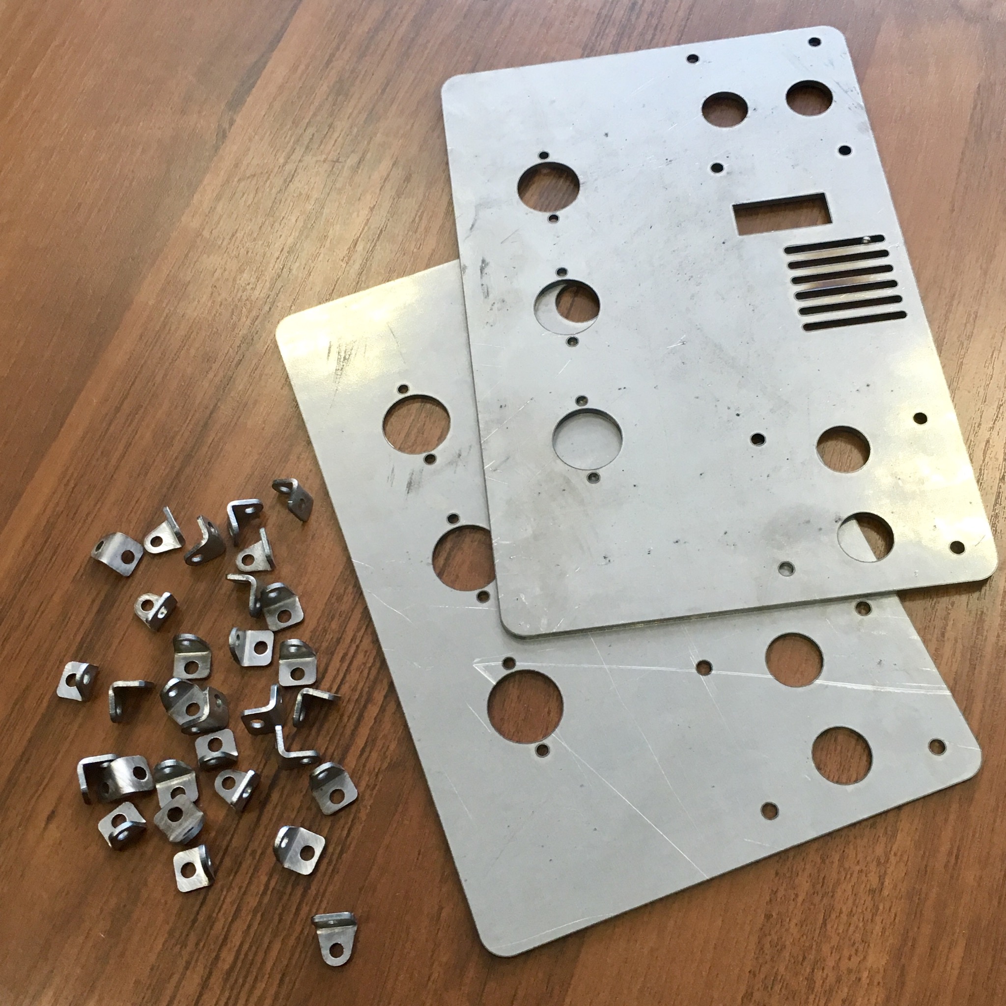

Сообщение Роман Мирошниченко » 23 июл 2018, 11:58

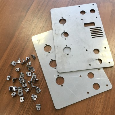

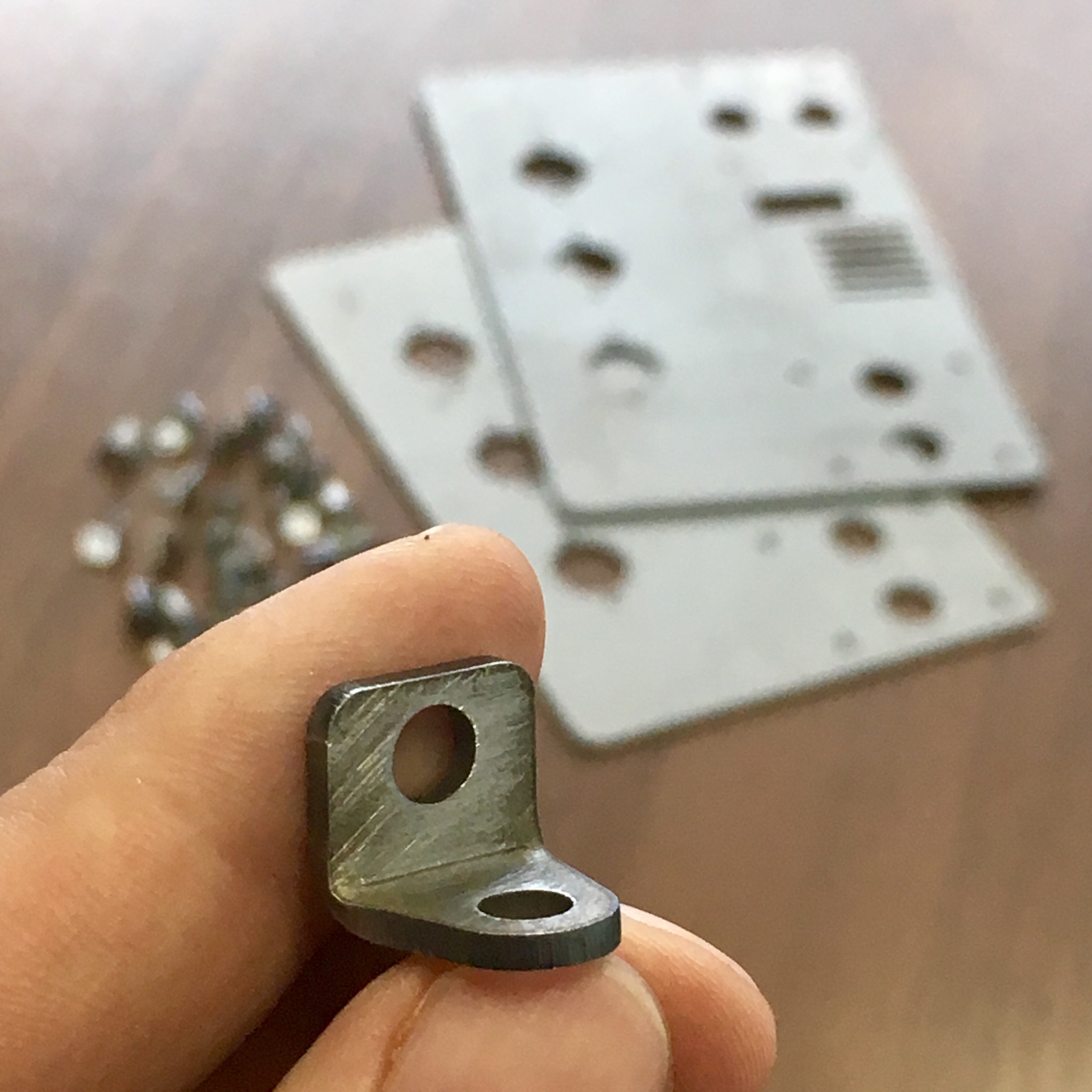

Кое-что уже вырезано и согнуто:
В этот раз получилось ГОРАЗДО быстрее, чем с корпусами FOREM и POEMA'NU.
Даже, мелькнула мысль, а не сделать ли корпуса под "блоки питания" самому. Не заказывать китайцам... :think:
Очень мне нравится, когда видишь в металле то, что на экране создал.
[upd=1532335298][/upd]
Теперь жду от слесарей, когда обрежут "ушки" у крышек трансформаторов. И в гальванику.
Могут возникнуть проблемы из-за царапин и вмятин на поверхности металла. Тут уж исхожу из того материала, что есть у исполнителя. :sad:
#115
Сообщение Евгений Михеев » 23 июл 2018, 12:28
Роман, это сталь или алюминий?
#116
Сообщение poty » 23 июл 2018, 12:45
Судя по цвету и характерным царапинам - сталь. Я тоже подумал, что алюминий можно было бы легко отшлифовать. Со сталью так вряд ли получится, скорее грунтовкой какой-то надо будет покрывать.
#117
Сообщение Роман Мирошниченко » 23 июл 2018, 12:54
Марку не назову, но это "сталь".
Ее придется шлифовать. Потом многократно полировать, после каждого нанесенного слоя. Грунтовка не подходит здесь...
Как я понял, для хромирования сначала наносятся другие металлы. Медь и т.п. Это все полируется до блеска... :insane:
Пока тема не познанная. Продвигаюсь, как получается. Делаю шаг, не зная, какой будет следующий. Не зная, достигну ли финиша.
#118
Сообщение Роман Мирошниченко » 23 июл 2018, 17:27

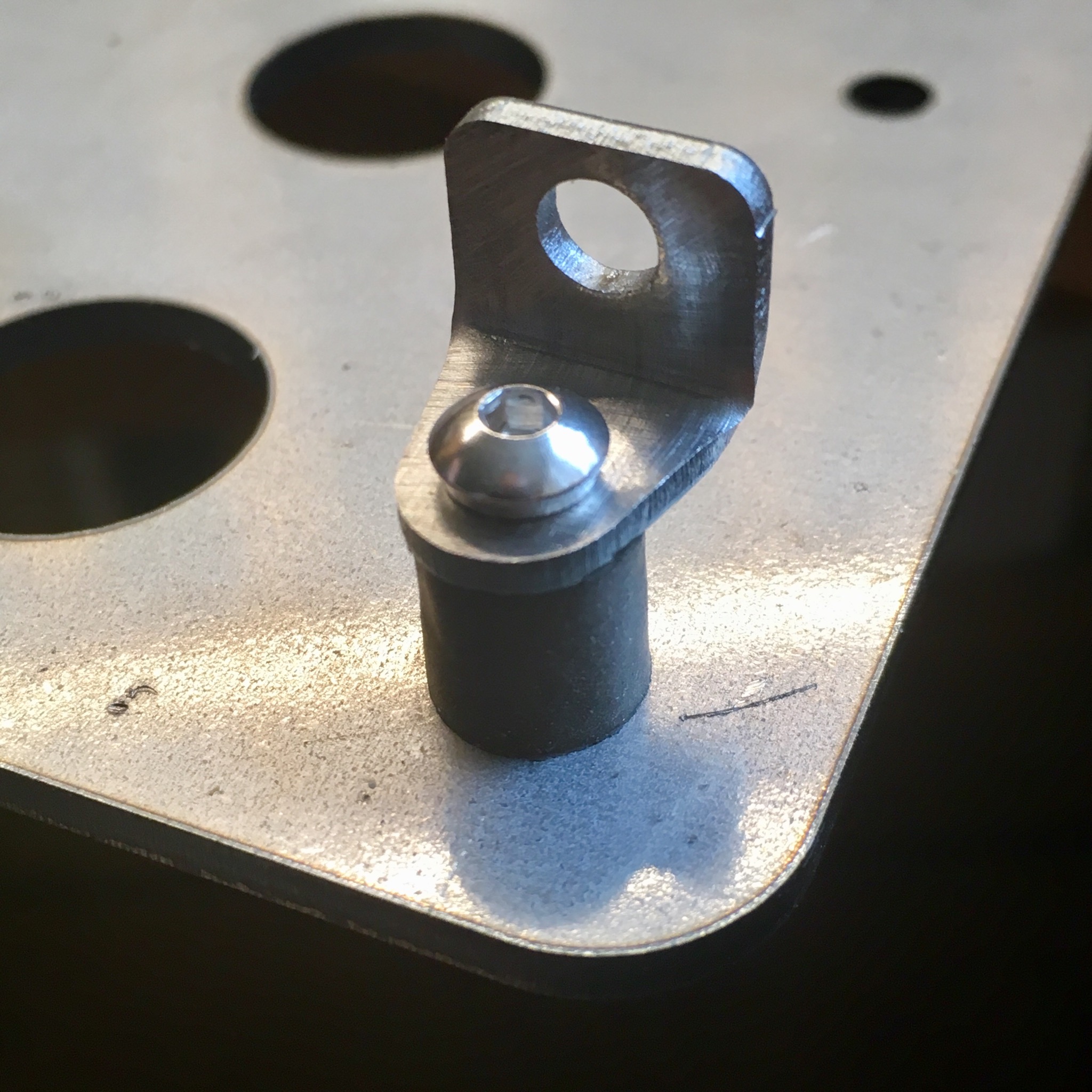

Понравились амортизаторы. Очень.
Я бы такие везде ставил. Вместо стоек. :twisted:
И «уголок» не плохо получился.
Может быть, его и не нужно хромировать. Покрасить. Чтобы черными «ножки» были, как панельки для ламп.
Подумаю еще.

Сообщение Роман Мирошниченко » 23 июл 2018, 17:44
В том, что вибрация от трансформатором не будет передаваться на корпус - я уверен.
Не будут ли теперь трансформаторы трястись, как лихорадочные. :twisted:
[upd=1532357212][/upd]
С крепежом я кое-где ошибся.
Плюс, появились новые идеи (это похоже бесконечная тема :wink: )
Евгений, не подскажете, как такие "проставки" для трансформатора поискать?
Я бы черные хотел.
[upd=1532357257][/upd]
И мне не нравится гравер под винтом. Может большего диаметра взять?
