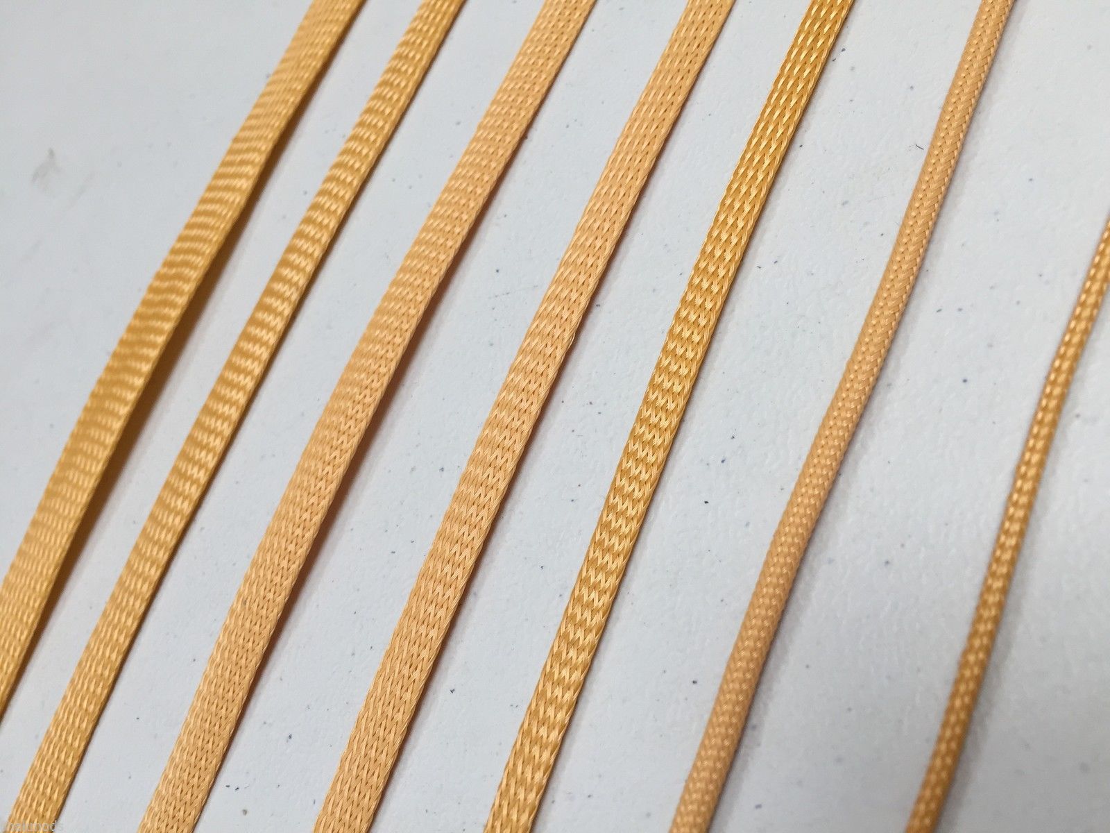

Так-то он не производит впечатления похожего на это.
Такое ощущение, что он "бесцветно-золотой". Я встречал такие, но прошел мимо...
С другой стороны, продавцу на месте виднее. :think:

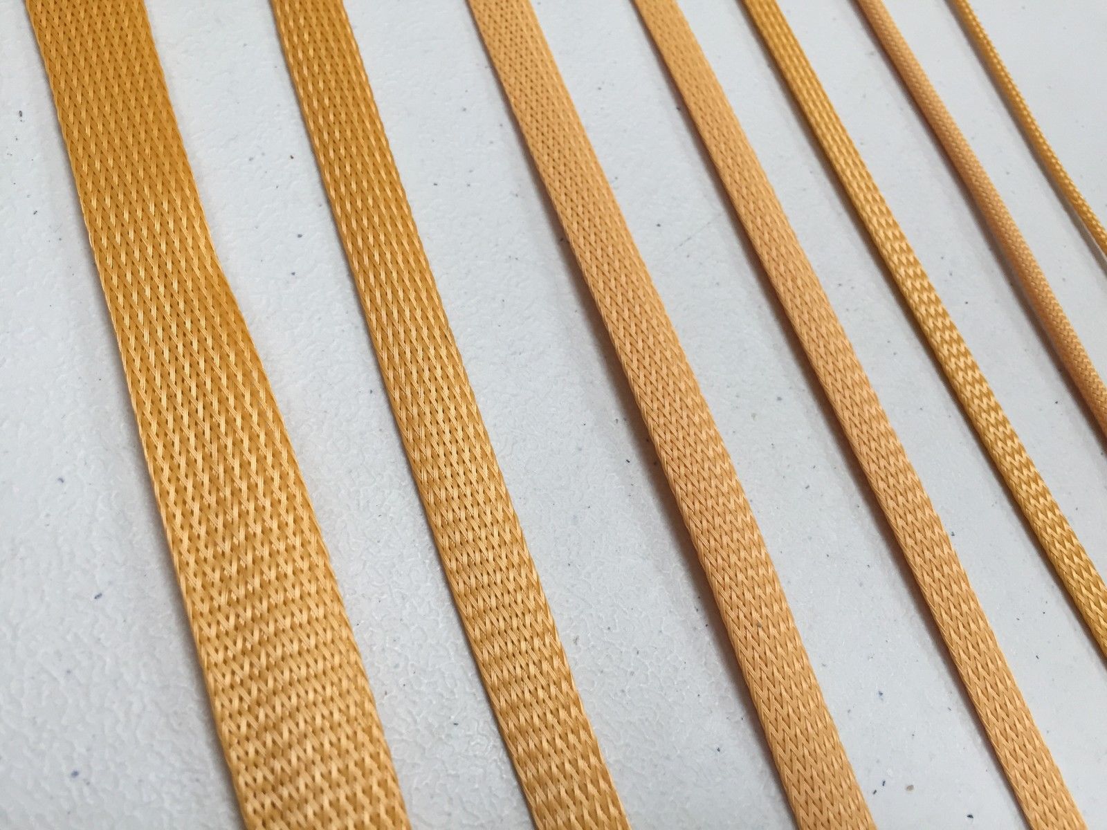

Сообщение Евгений Михеев » 18 янв 2017, 14:34
Других золотых не видел, либо этот, либо у англичанина. Может меньшие диаметры тоже черно-золотым? :)

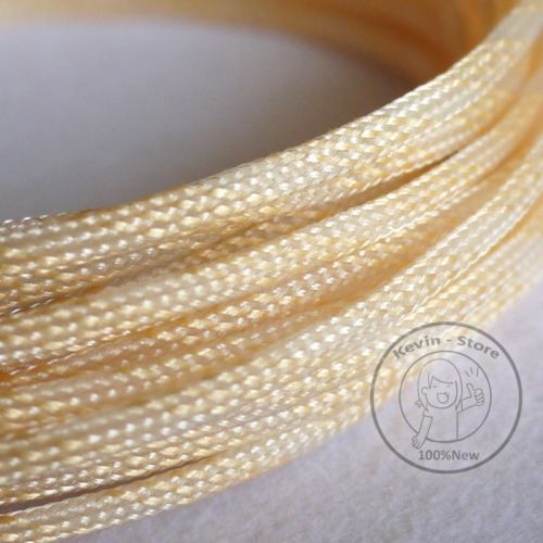

Сообщение Роман Мирошниченко » 18 янв 2017, 15:04
Евгений Михеев писал(а):Может меньшие диаметры тоже черно-золотым?
Я думал над таким вариантом... Не могу сказать, что это плохо. Но, идея комбинированной оплетки очень нравится. Получается, что все кабели золотые, а акустические - то же золото, но еще в дополнительный шланг собрано. Есть в этом определенная изюминка.
Я бы выбрал англичанина. Даже если у него цвет не совсем совпадет с "черно-золотым" вариантом - у него конкретное золото. И название "Creamy Gold" - цвет сам по себе красивый. А он у нас получится основной!
Цвет у Вашего продавца называется "clear-gold". Золотой там , возможно как в "черно-золотом", но сам кабель похоже состоит из бесцветных и золотых нитей. Если так - совсем не то, что хотелось бы видеть.

Сообщение Евгений Михеев » 18 янв 2017, 15:26
Я согласен с Вашими доводами, просто до последнего пытался предоставить иные варианты. Согласен, давайте тогда закажусь у англичанина. Последнее, что смущает - не понял до конца, что имеет ввиду англичанин: радиус или полудлинну окружности?

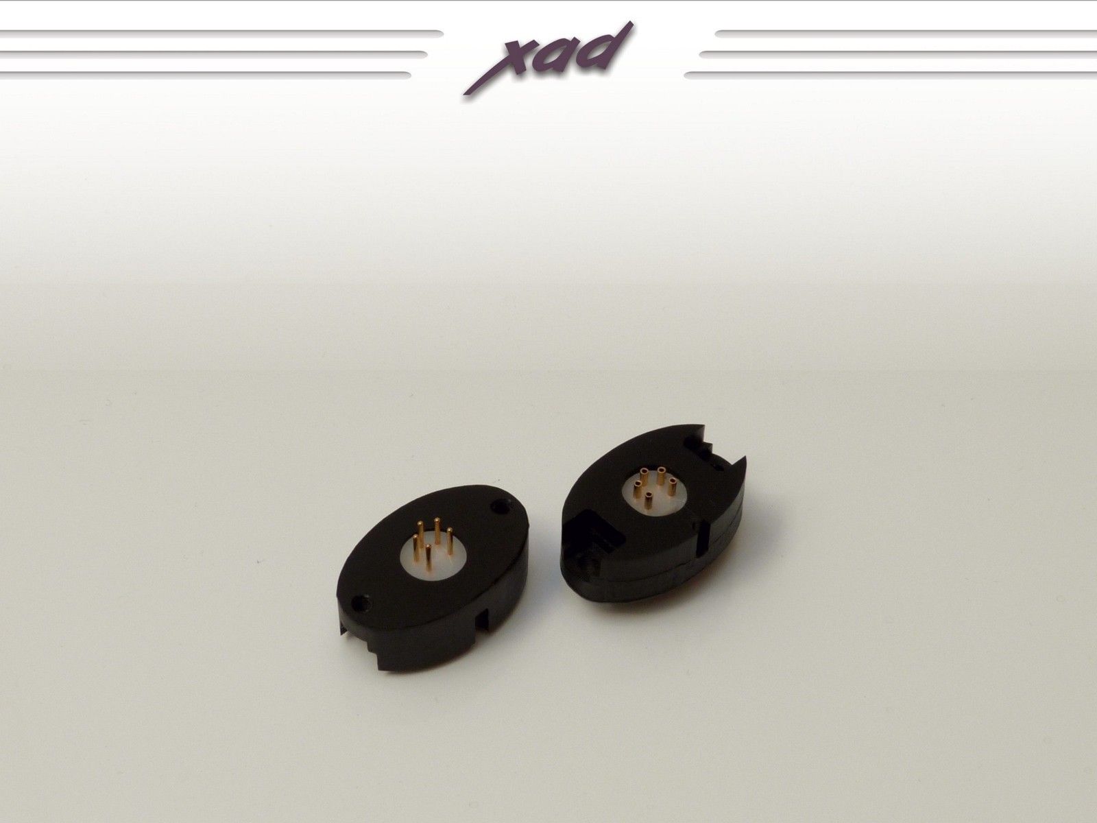

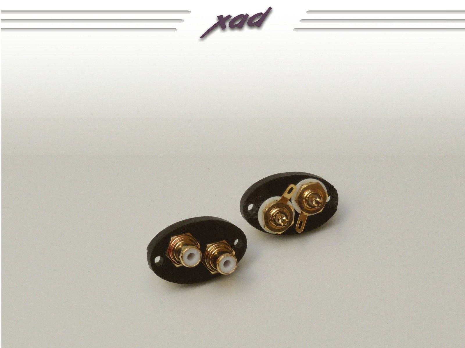

Сообщение Роман Мирошниченко » 10 фев 2017, 09:15
poty писал(а):Как будет устроен кабель проигрыватель-корректор?
Я предполагаю кабель сделать не съемным. Изначально мы говорили, что с обеих сторон будут RCA-коннекторы. Однако, в ходе изучения тонармов SME я пришел к выводу, что со штатным разъемом (коннектор выведен в бок) эти тонармы не встанут в мой плинт. А раз уж аутентичность восстановить не возможно, я хотел бы сделать правильно.
Поэтому, конструкия фонокабеля - тема требующая Вашего вмешательства. :pray:
Со стороны корректора у нас два RCA-коннектора. Евгений делает правильное уточнение, но я не знаю, как правильно:
- объединять каналы или нет под единой оплеткой?
- объединять вместе с ними землю или пускать ее отдельно (нужно учесть, что земля должна быть длинее сантиметров на 20-ть, чтобы дотянуться до клеммы)?
- какой провод для земли и чем его разделать на конце корректора, (учитывая, что в клемму POEMA'NU нужно засунуть два провода заземления)?
Со стороны тонарма распаивать кабель придется мне. Для этого я буду делать некоторый держатель типа такого:
Форма будет такой, чтобы штатный стакан встал на свое место. Вместо гнезд будут отверстия для прохода кабеля внутрь. Возможно нужна проходная втулка. Наш фоноабель в этой планке фиксируется жестко, изнутри на него распаиваются проводки тонарма. Тонарм имеет отдельный проводок экрана. Он подсоединен к трубке тонарма и распаивается на провод заземления фонокабеля.
Как я понимаю эран в фонокабеле мы распаиваем на минус со стороны корректора.
