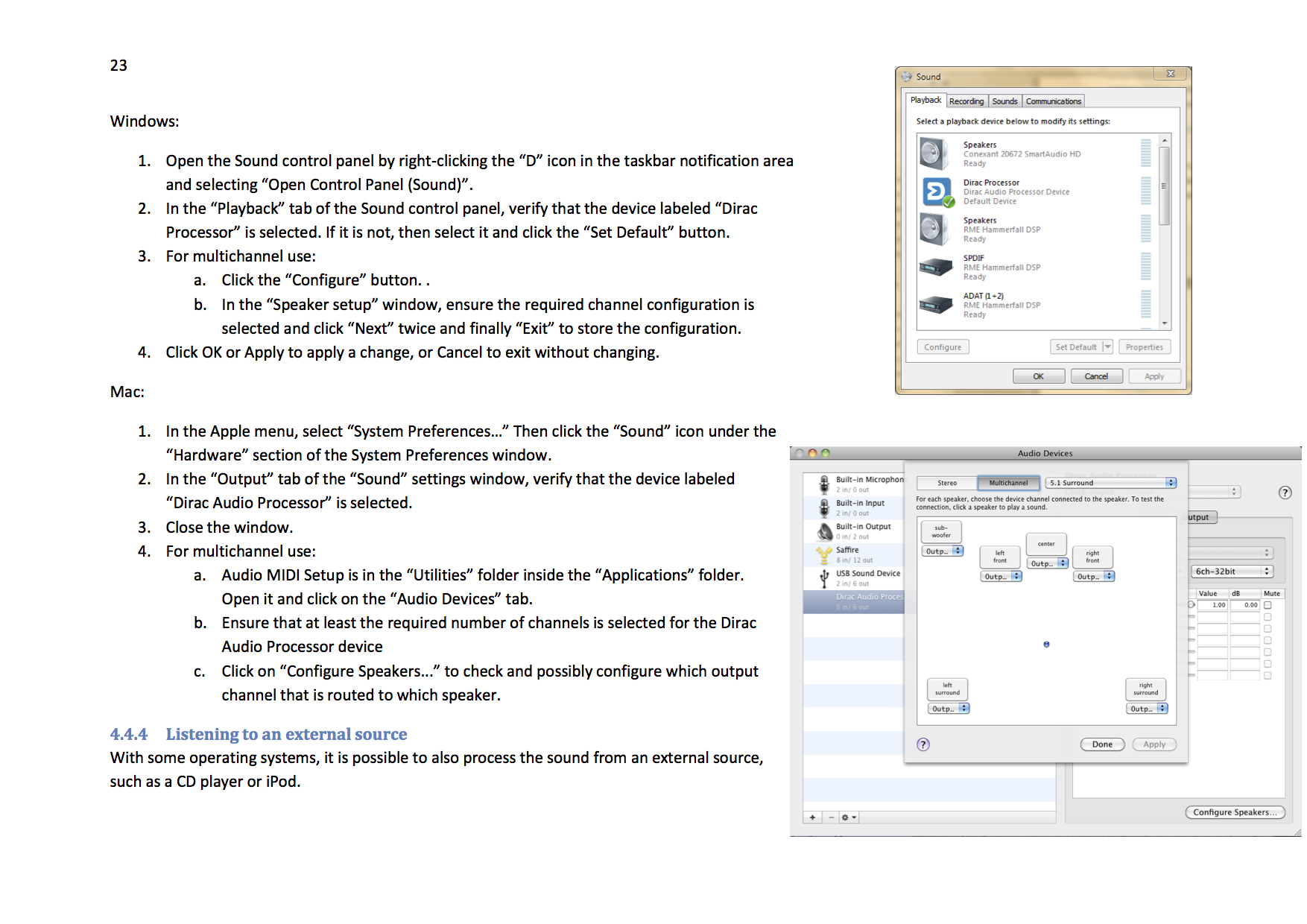

"Hello,
you may have a look at the unsupported feature mentioned in section 4.4.4 page 23 of the manual (listening to an external source).
Anyhow when having to switch among different sources the most common solution is the use of a standalone Dirac enabled DSP,
this is an example by miniDSP:
https://www.minidsp.com/products/dirac-series/ddrc-24
but they have other models also.
I hope this helps, best regards"

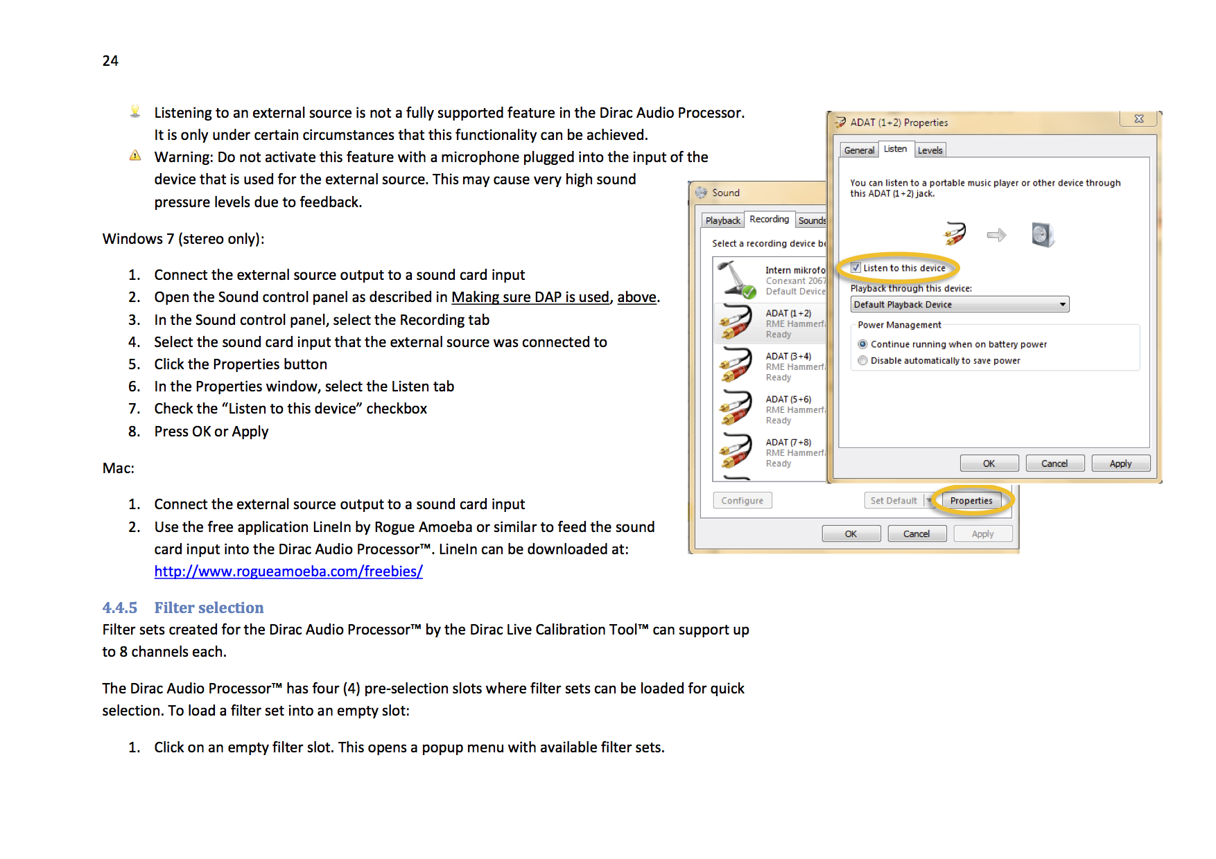

А что там написано, в этом пункте?
4.4.4 )))
#183
Сообщение Роман Мирошниченко » 07 сен 2017, 14:51
Руководство (которое я, кстати, не посмотрел :oops: ):
И пункт 4.4.4:
Ссылка - http://www.rogueamoeba.com/freebies/

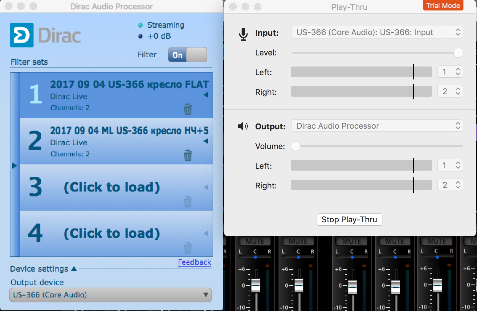

Немного продвинулся к цели, но искомого так и не достиг.

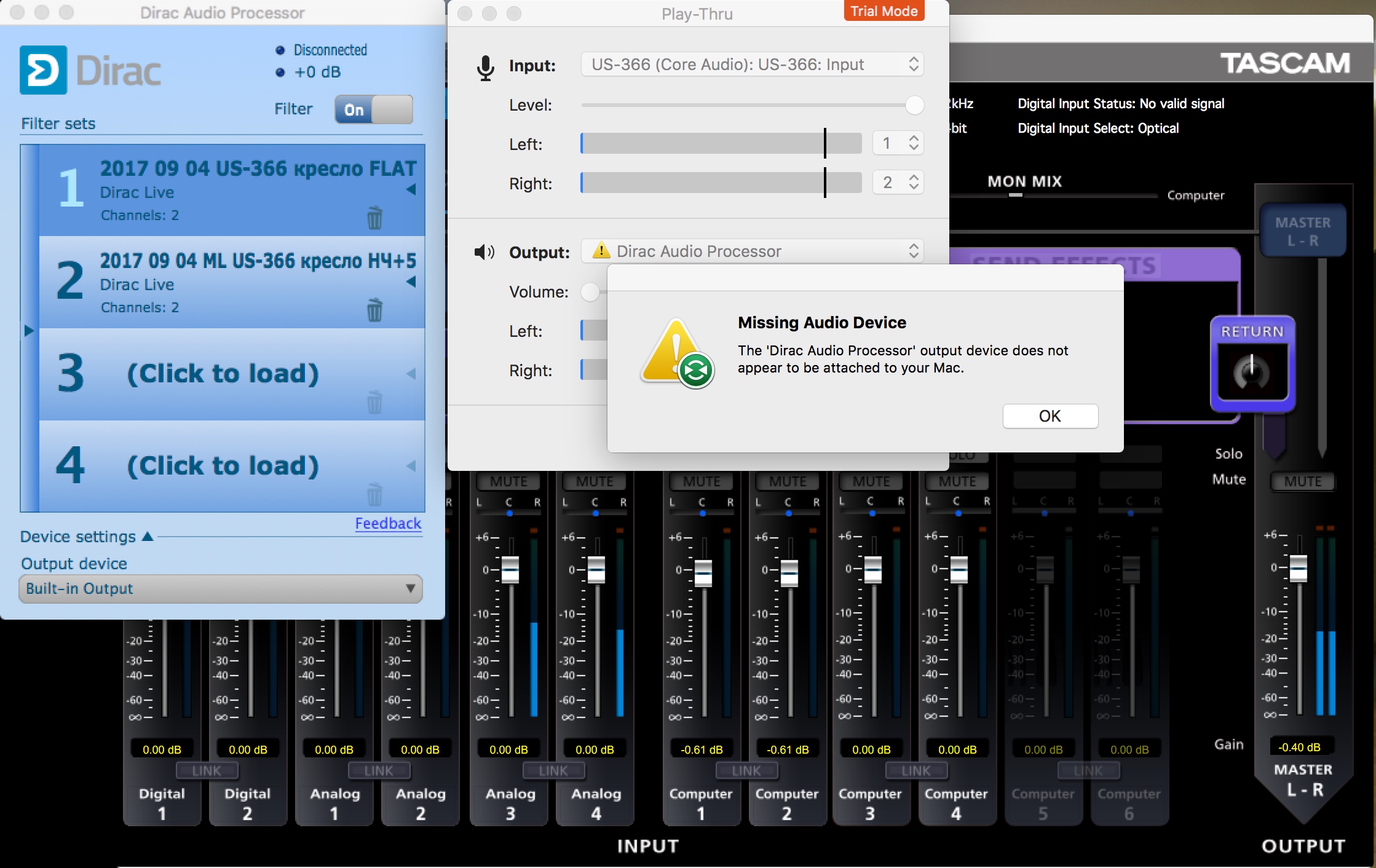

Прогресс заключается в том, что путем лихих манипуляций (связанных с перезапуском ноутбука, соблюдением последовательности старта нужных программ и попыток уложиться в короткий сеанс работы SoundSource до отключения триальной блокировки) удалось зафиксировать соединение Dirac с аналоговым входом "карты". Это проявляется в обозначениях вход/выход новой программы и в активности фильтров Dirac (у которого даже индицируется стримминг :pray: ).
Но, звука на выходе так и нет.
Т.е. с пользовательской точки зрения прогресс от этого геморрой нулевой.
Плюс, Dirac выдает ошибку при попытке переключить его выход.
P.S. Я, честно сказать, уже готов плюнуть на этот Dirac, но сам процесс "ковыряния" в цифровом звуковоспроизведении мне интересен. Не могу сказать, что я в восторге от того, как это все работает. Но, хоть попробую.

Сообщение Роман Мирошниченко » 07 сен 2017, 21:02
А вот так, как на скринах, все и настроено. :think:
Вход - US-366 (карта), выход - Dirac (внутри дирака выходом назначена "карта" - US-366).
В системных настройках так же.
Слушаю с линейного выхода "карты", через усилитель на акустику. Входящий сигнал слышу, выход с компьютера - нет. Он и не индицируется столбцами уровня в миксере. Молчит.
Пробовал в Dirac указать в качестве выхода встроенную карту ноутбука - установка принимается, но звука нет.
:smoke:
[upd=1504807589][/upd]
poty писал(а):И я не понимаю, причём здесь Sound Source?
Sound Source - это как раз новая программа, что я поставил по рекомендации из письма Dirac. На скринах видно ее утилиту - Play-Thru. Она как бы соединяет входы/выходы каким-то своим путем.
После ее активации Dirac начинает видеть стримминг и его фильтры становятся доступны для управления. Но, на выходе звука нет все равно.

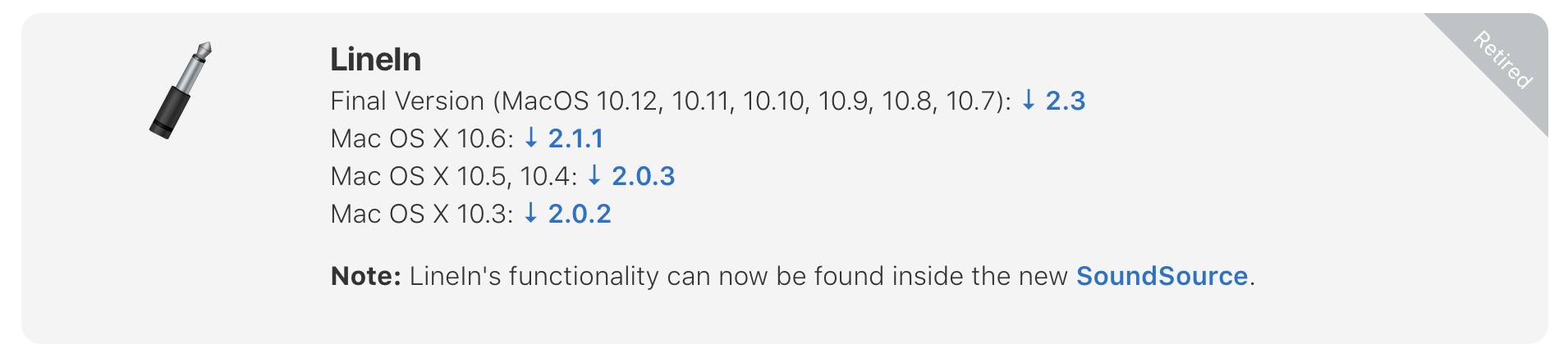

Сообщение poty » 07 сен 2017, 21:24
Вы скачали не то. Вот отсюда
http://www.rogueamoeba.com/legacy/
скачать LineIn.
#192

Сообщение poty » 07 сен 2017, 21:27
То, что Вы скачали - "комбайн" из нескольких инструментов, он платный и пробная версия работает только первые 10 минут.
[upd=1504808937][/upd]
В этом комбайне есть и обновленный LineIn.
#194
Сообщение Роман Мирошниченко » 07 сен 2017, 21:32
Я Вам поражаюсь... Думаю то, что я тут неделю распутываю, Вы бы за день сделали... :sad:
Прошу извинить меня.
Щас...
#195
Сообщение poty » 07 сен 2017, 21:33
По ссылке заметка, что LineIn больше не поддерживается и что нужно скачать новую версию в составе пакета Sound Source. А ниже- что можно скачать старую версию.

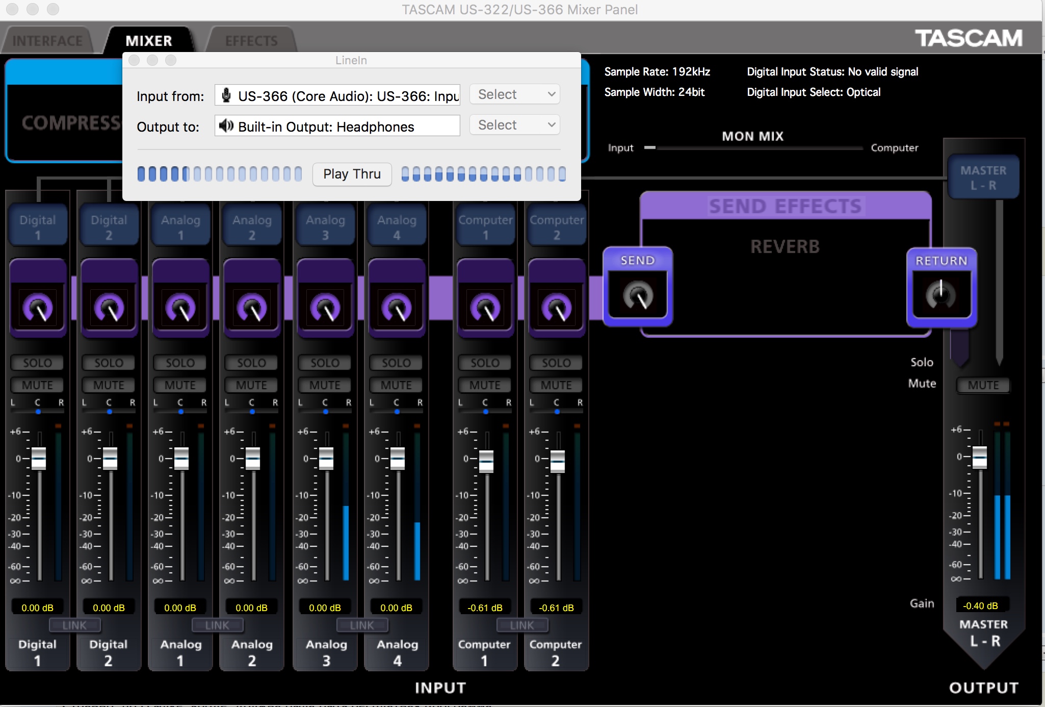

Сообщение Роман Мирошниченко » 07 сен 2017, 21:45
Понятно... Но, все равно не получается с ходу.

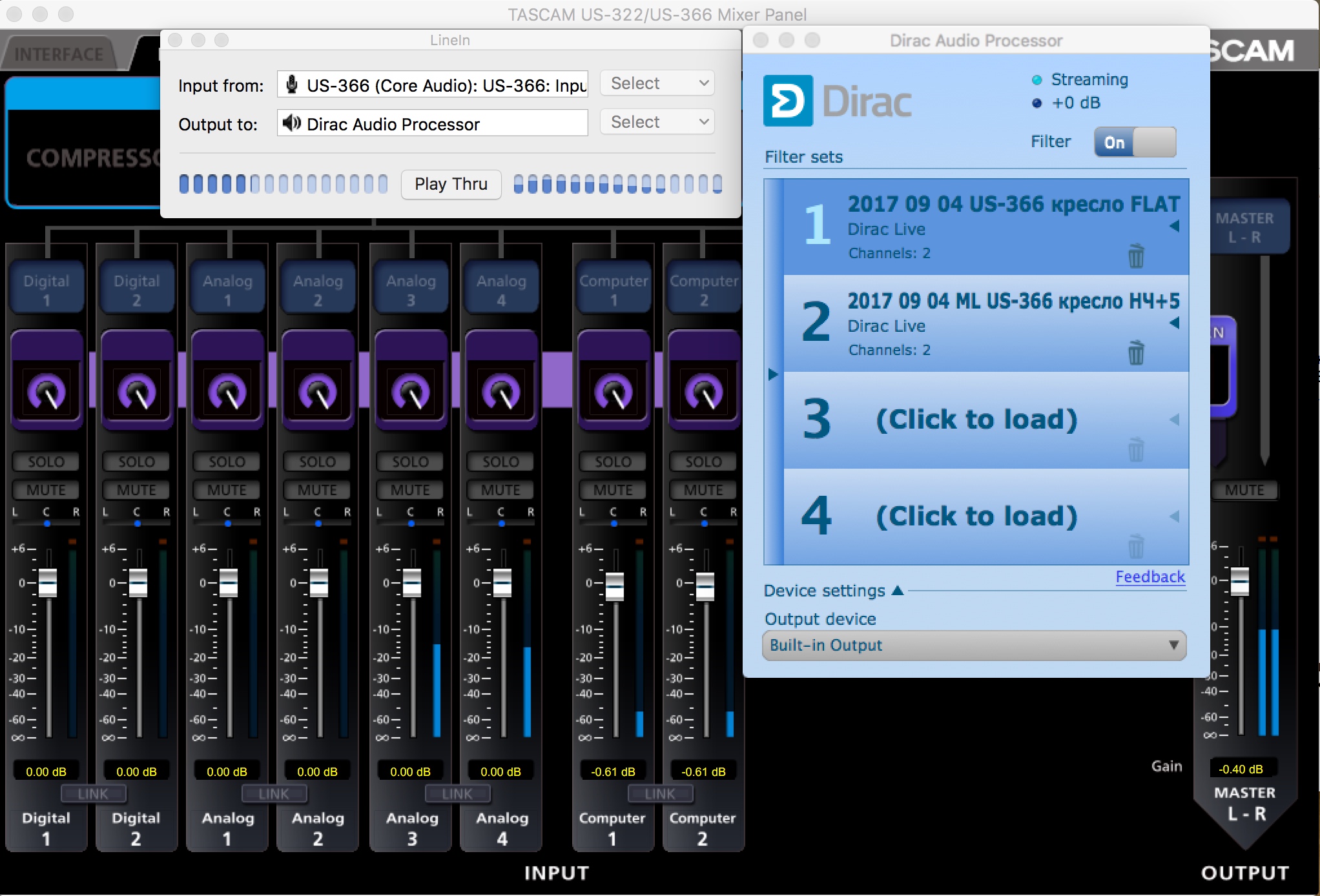

Программка попроще, но результат тот же.
На скрине дрогнули столбики входа "computer" - это на щелчек, когда снимок экрана делал. Не более. :sad:
[upd=1504809749][/upd]
Возвращаюсь к выполнению, предложенного Вами плана.

poty писал(а):Давайте сначала добьемся, чтобы Dirac играл через встроенную карту. Допустим, файлы.
Ну, это я уже проходил. Легко:
Все получилось.
[upd=1504810330][/upd]
poty писал(а):Потом добьемся, чтобы через встроенную карту играл 366-й через Sound Source.
Это не получилось.
Точнее соединить получилось. И сигнал с US-366 даже отображается в индикаторе Lineln.
Но, звука в наушниках, подключенных к ноутбук нет. Проверил настройки громкости - все в порядке. Но, тишина.
[upd=1504810851][/upd]
СтоП!!!! :hi:
[upd=1504810935][/upd]
Получилось второй пункт выполнить. У меня в системе оставались загруженными VOX и Dirac. Я из "завершил" и звук с "карты" сразу пошел на наушники, подключенные к ноутбуку. :-)
[upd=1504811527][/upd]
poty писал(а):Затем поменяем выход со встроенной карты на dirac играющий на встроенную карту.
Владислав, Вы там колдуете наверное в это время? :twisted:

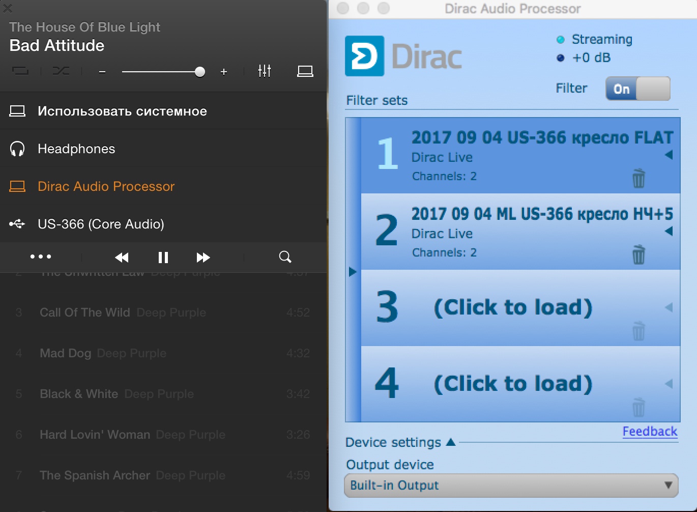

У меня получилось и это сделать. Я слушаю музыку с айфона подключенного к аналоговому входу на US-366, через Linein, дальше на Dirac (и он работает!!!) и на наушники со встроенной карты ноутбука.
[upd=1504811560][/upd]

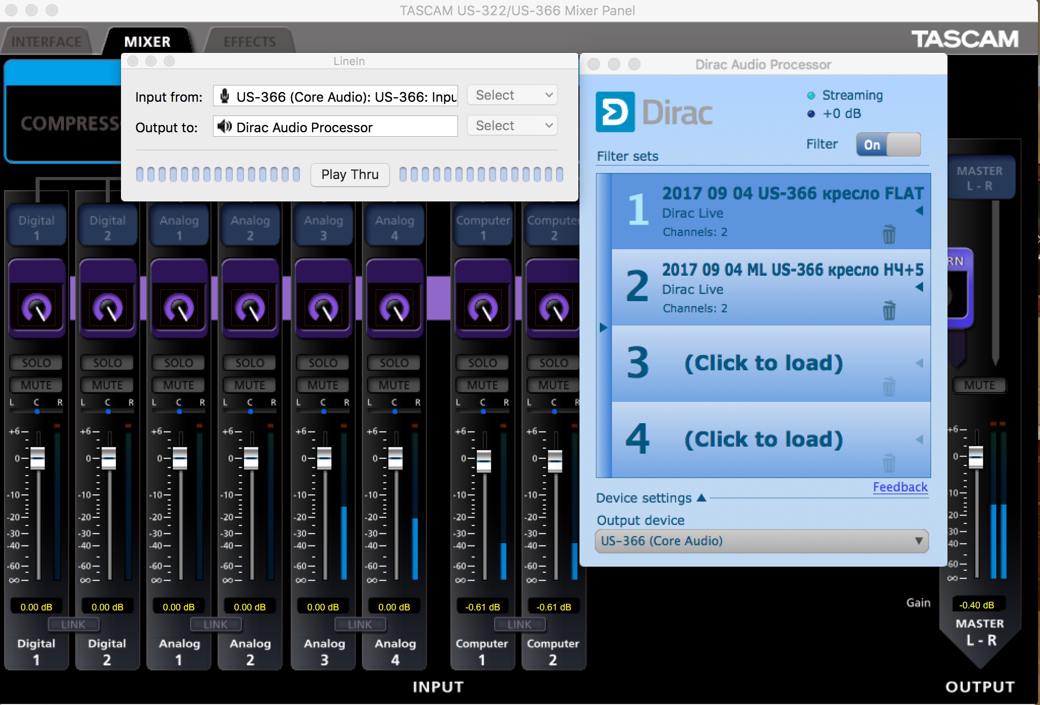

[upd=1504811800][/upd]
Только переключаю в Dirac выход на US-366, как все замолкает. Даже в Lineln индикаторы тухнут. :sad:

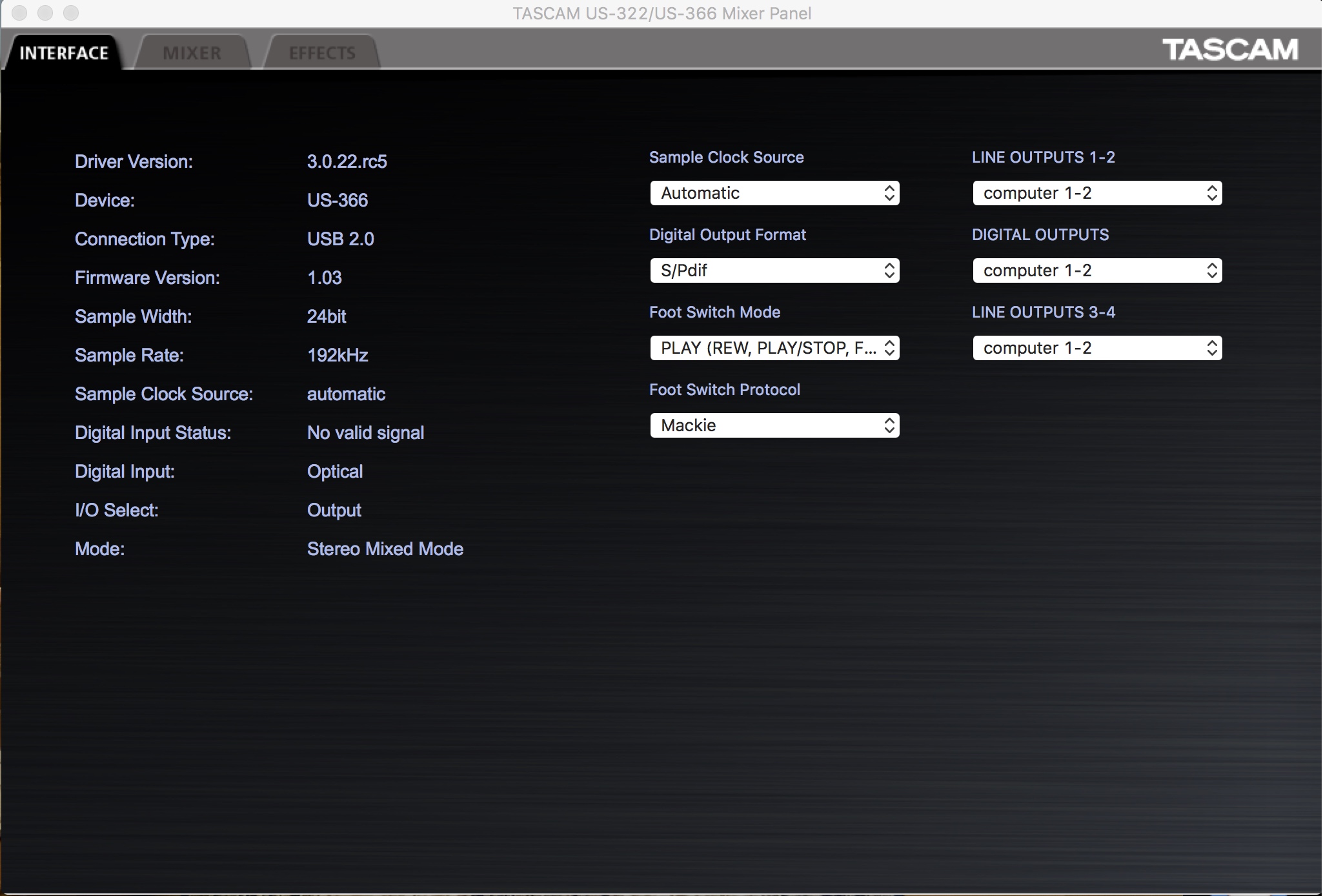

Давайте проверим. Задача: воспроизвести файл через 366-й. Для этого выходом (звуковой картой) нужно сделать именно 366-й. USB подключен. Переключатель Line Outputs 3-4 в Computer 1, 2. Line I/O - в Output. На выходах Line 3 и Line 4 должен быть сигнал.
[upd=1504816046][/upd]
В режиме Stereo Mix невозможно на наушниках и выходах Line out 1/L и Line out 2/R получить сигнал с компьютера одновременно с передачей на компьютер оцифрованного сигнала.

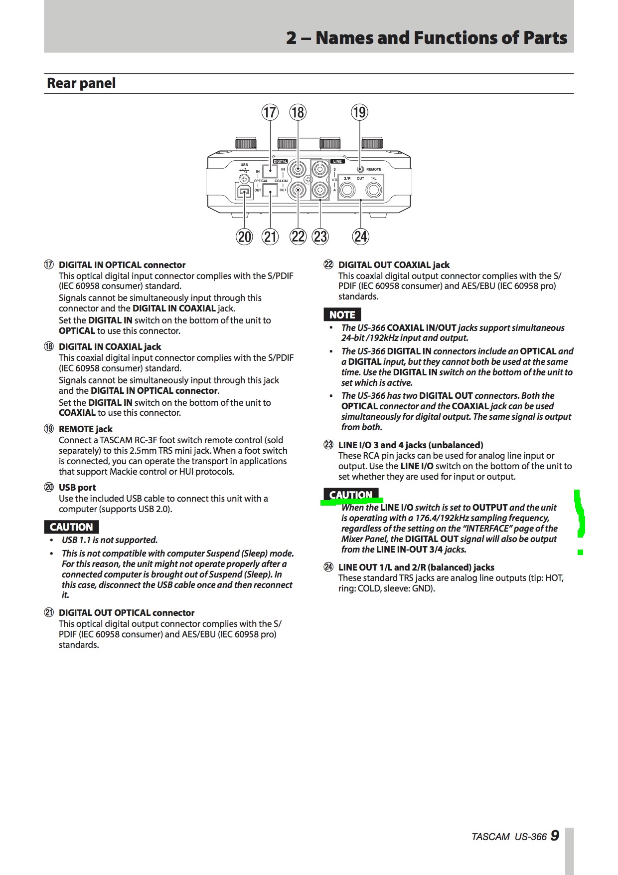

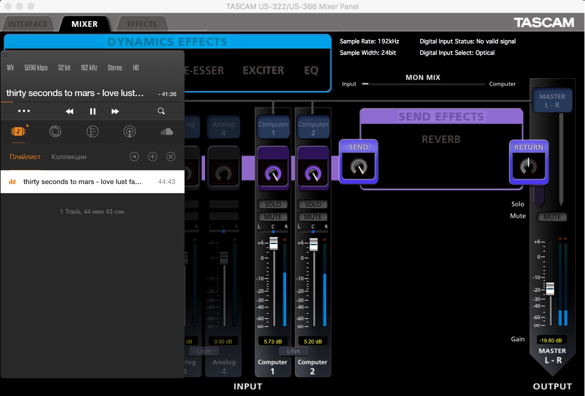

poty писал(а):Давайте проверим. Задача: воспроизвести файл через 366-й. Для этого выходом (звуковой картой) нужно сделать именно 366-й. USB подключен. Переключатель Line Outputs 3-4 в Computer 1, 2. Line I/O - в Output. На выходах Line 3 и Line 4 должен быть сигнал.
Сделано.
Включен только VOX и миксер US-366. Dirac и Lineln не загружены в систему.
Выход "Line 3 и Line 4" подключил к стереосистеме. Звук есть, только... :spy:

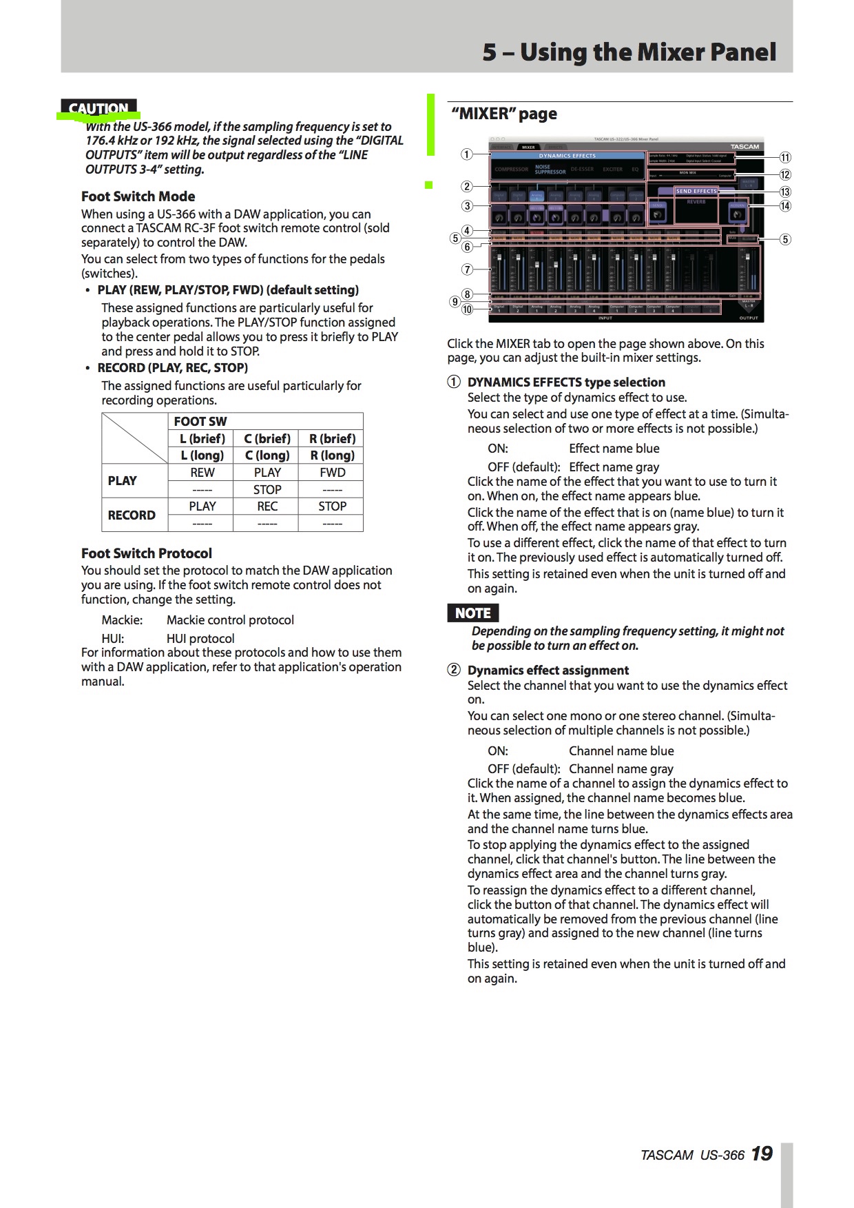

...он идет не с "Line Outputs 3-4 > computer 1, 2", а с "DIGITAL OUTPUTS > computer 1,2".
Я это проверил так:
- установил "движками" разный уровень для "MASTER L,R" и для "COMPUTER 1,2";
- переключая выходы для "Line Outputs 3-4" (computer 1, 2 / mixer output L,R) определил, что громкость не меняется;
- зато она меняется, когда я переключаю выходы для "DIGITAL OUTPUTS" (computer 1, 2 / mixer output L,R).
В инструкции об этом, вроде говориться. Но, ее так трудно понимать.
