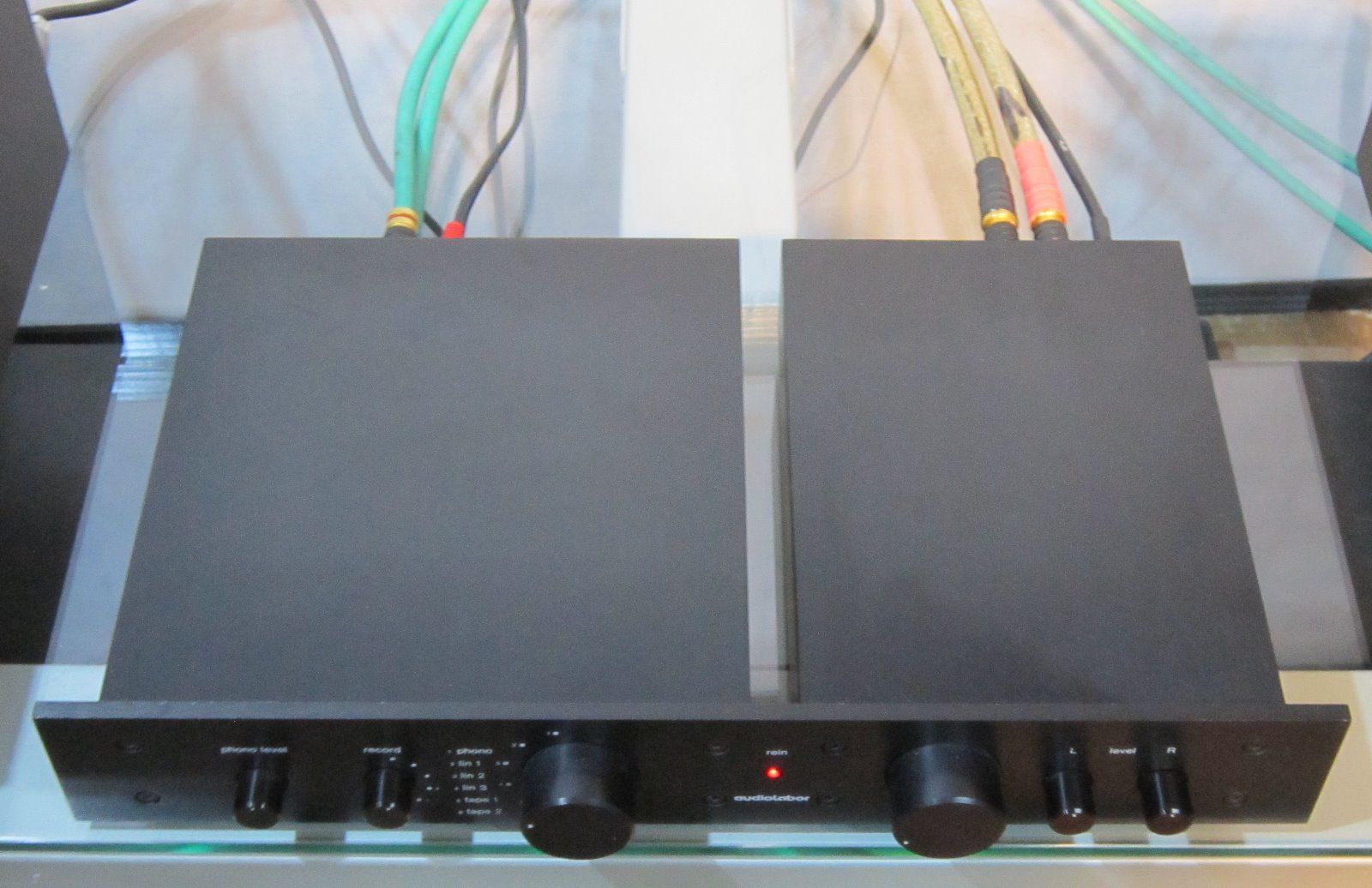

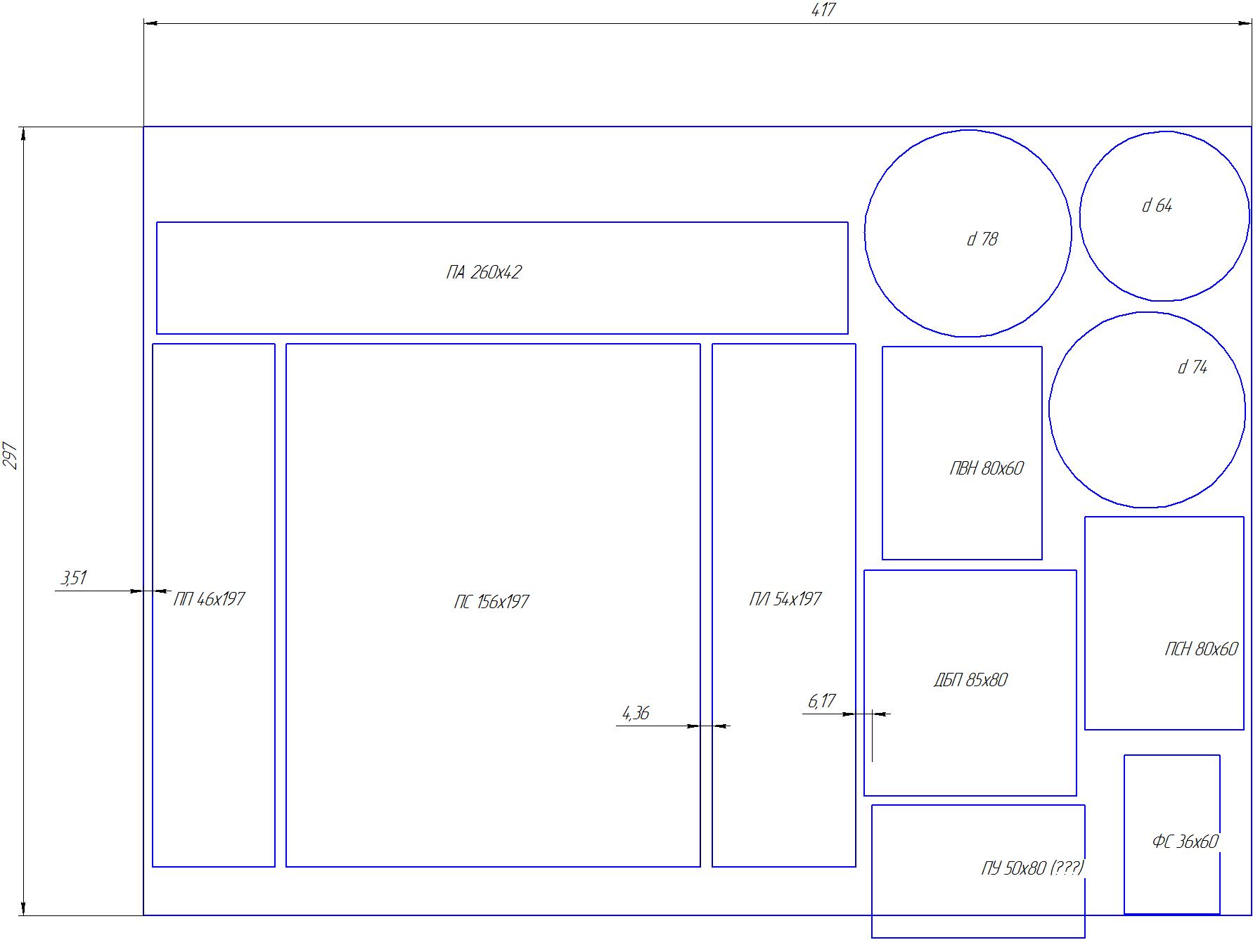

Вариант разделения корпуса.
Не первый раз встречаю такую вот "двублочность":
Даже не знаю, можно ли это так назвать. Ведь компонент остается один, а вот отсеки его разделены фактически полностью. Имеет ли такое смысл в нашем случае? Может быть это упростит выполнение экранирования? Внешне смотрится оригинально. Правда, внутреннее пространство съедается...

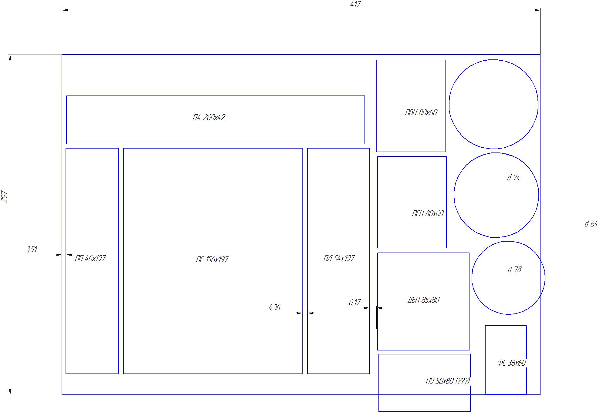

Владислав, меня интересует вопрос замены нувисторов в будущем. Нужно будет найти такие же и откусить ножки?poty писал(а):Нувисторы впаиваются только нужными ножками (как оказалось, те нувисторы, которые у меня есть, уже только с нужными ножками, под них и сделал).
И еще, про платы с двусторонним размещением - это платы без ламп? Как я понимаю, на высоту корпуса такое решение никак не влияет?

Я не знаю, все ли они такие, но те, что у меня есть, имеют только нужные ножки, то есть, откусывать ничего не придётся. Хотя в справочнике приведена другая информация.Роман Мирошниченко писал(а):Владислав, меня интересует вопрос замены нувисторов в будущем. Нужно будет найти такие же и откусить ножки?poty писал(а):Нувисторы впаиваются только нужными ножками (как оказалось, те нувисторы, которые у меня есть, уже только с нужными ножками, под них и сделал).
Совершенно верно.Роман Мирошниченко писал(а):И еще, про платы с двусторонним размещением - это платы без ламп? Как я понимаю, на высоту корпуса такое решение никак не влияет?
Хочу добавить, что средняя плата вместе со входными разъёмами, которые должны находиться в непосредственной близости от нижней по рисунку части средней платы, должны быть заэкранированы.
И еще, я постеснялся сразу спросить... Вижу, что рядом панели под нувисторы и под лампы - подстраховка?

Ага... Т.е. это второй рубеж экранирования? Первый экран от блока питания, второй - отдельно для средней платы? Круто!poty писал(а):Хочу добавить, что средняя плата вместе со входными разъёмами, которые должны находиться в непосредственной близости от нижней по рисунку части средней платы, должны быть заэкранированы.
[upd=1461687237][/upd]
Нижняя часть рисунка = задняя часть корпуса?poty писал(а):Платы должны устанавливаться так же, как это нарисовано, единственно, расстояние между ними может быть увеличено.

Я планировал сделать только один экран. Платы, которые вокруг основной, относятся к блоку питания.Роман Мирошниченко писал(а): [upd=1461686991][/upd]Ага... Т.е. это второй рубеж экранирования? Первый экран от блока питания, второй - отдельно для средней платы? Круто!poty писал(а):Хочу добавить, что средняя плата вместе со входными разъёмами, которые должны находиться в непосредственной близости от нижней по рисунку части средней платы, должны быть заэкранированы.
Да, если входные разъёмы будут на задней стенке.Роман Мирошниченко писал(а): [upd=1461687237][/upd]Нижняя часть рисунка = задняя часть корпуса?poty писал(а):Платы должны устанавливаться так же, как это нарисовано, единственно, расстояние между ними может быть увеличено.

Нет, это всё действующие элементы:Роман Мирошниченко писал(а):И еще, я постеснялся сразу спросить... Вижу, что рядом панели под нувисторы и под лампы - подстраховка?
- входной каскад на двух нувисторах на два канала = 4 нувистора в самом низу;
- усилительный каскад на обычной лампе на два канала = 2 лампы примерно в центре платы;
- выходной буферный каскад на половине обычной лампы с нувисторным хвостом, отдельным для каждого канала = 1 лампа (самая верхняя) + 2 нувистора на хвосты (чуть пониже её).

На плате стоит реле переключения входов, оно будет заэкранировано автоматически вместе с платой. Систему управления (которую разрабатывает Ян) экранировать не нужно.Роман Мирошниченко писал(а):- По экрану понял - так и сделаем. Только один момент! Мы предполагаем два входа и ситему переключения. Значит, это хозяйство тоже следует экранировать от основной платы?
Да, принципиальных моментов здесь нет. Нужно не забыть только, что помимо входных и выходных RCA нужно разместить ещё клемму заземления, она будет вне экрана, вблизи входного разъёма питания.Роман Мирошниченко писал(а):- По размещению разъемов - предлагаете творческий подход?

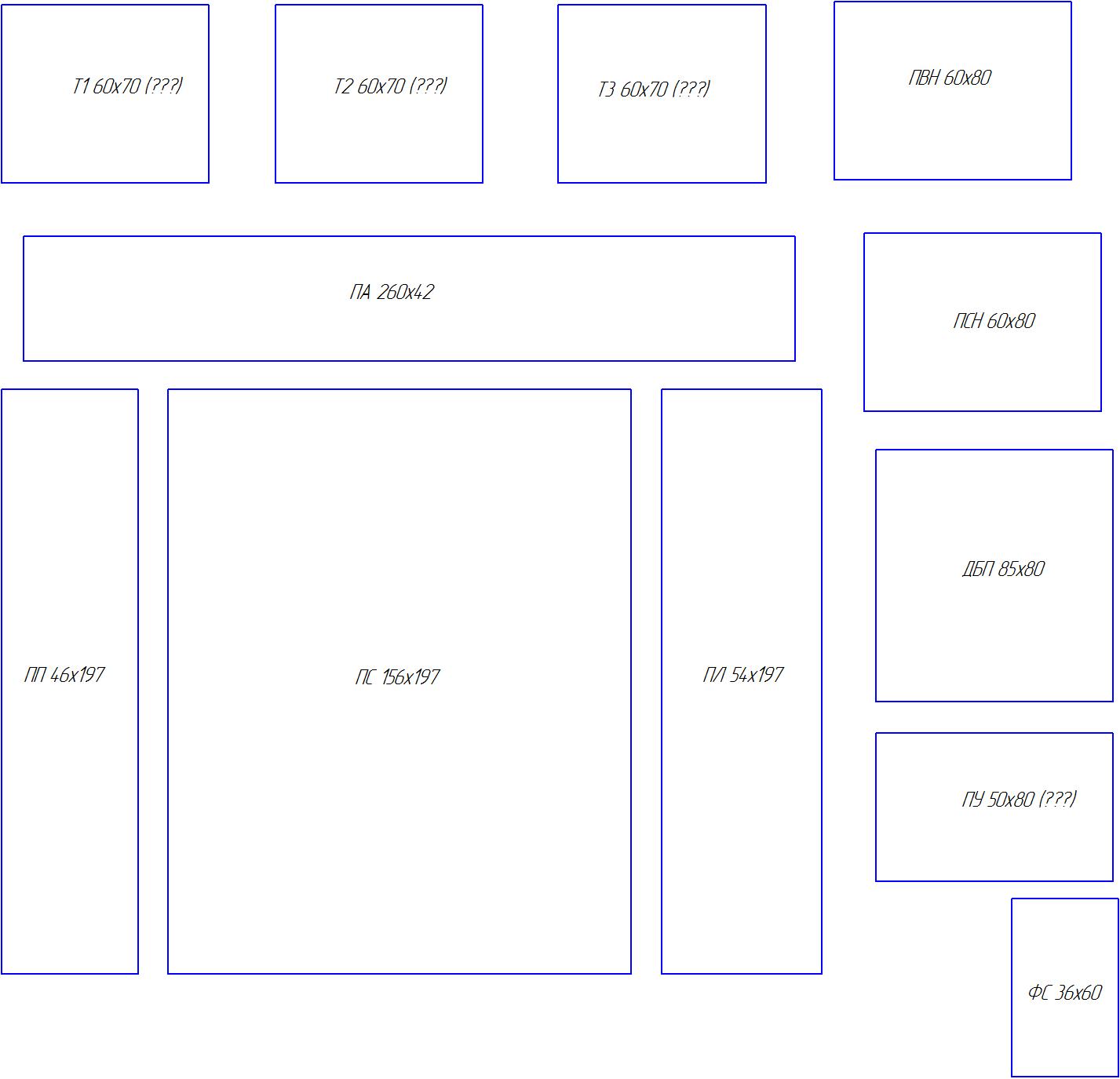

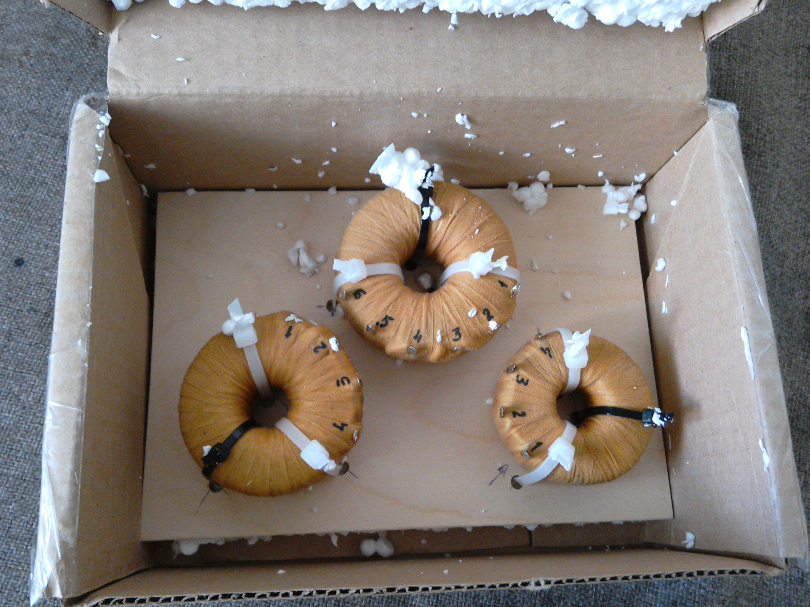

Не забывайте, что нам нужно разместить ещё 3 небольших трансформатора, две платы 60x80мм и ещё одна плата, её размер я чуть позже сообщу. Кроме того, будет ещё небольшая плата управления.

Размеры платы дежурного БР: 85мм х 80мм.
Роман, я могу рассказать, как я рассуждаю:
- элементы "строительства" (в скобках я буду указывать код, который буду упоминать для краткости дальше):
-- входной фильтр сетевого напряжения (ФС);
-- клемма заземления (КЗ);
-- селектор (С);
-- входные RCA (ВХ);
-- выходные RCA (ВЫХ);
-- плата дежурного БП 85х80 (ДБП);
-- плата управления, которую разрабатываем мы с Яном (ПУ);
-- плата выпрямления накала 60х80 (ПВН);
-- плата стабилизации накала 60х80 (ПСН);
-- плата выпрямления и первичной фильтрации анодного напряжения - верхняя на моём рисунке - 260х42 (ПА);
-- плата стабилизации и фильтрации левого канала - правая на моём рисунке - 54х197 (ПЛ);
-- плата стабилизации и фильтрации правого канала - левая на моём рисунке - 46х197 (ПП);
-- плата аудио - центральная на моём рисунке - 156х197 (ПС);
-- трансформаторы (Т1, Т2, Т3).
- соединения:
-- ФС -> КЗ; (постоянный ток) ФС -> ПУ; (переменный ток)
-- ПУ -> Т1; ПУ -> Т2; ПУ -> Т3; (переменный ток) ПУ -> ДБП; ПУ -> С; ПУ -> ПЛ; (постоянный ток)
-- T1 -> ДБП; (переменный ток)
-- Т2 -> ПВН; (переменный ток)
-- Т3 -> ПА; (переменный ток)
-- ПВН -> ПСН; (пульсирующий ток)
-- ПВС -> ПЛ; (постоянный ток)
-- ПА -> ПЛ; ПА -> ПП; (постоянный ток)
-- ПЛ -> ПС; (постоянный ток)
-- ПП -> ПС; (постоянный ток)
-- ПС -> ВХ; ПС -> ВЫХ. (сигнал)
- имеется путь, по которому проходит сигнал, этот путь мы должны защитить от внешнего влияния:
-- самый маленький сигнал (и поэтому - самый подверженный внешнему влиянию) - на входных RCA - ВХ;
-- по мере прохождения на выход платы (ВЫХ) сигнал усиливается, но, тем не менее, его уровень не позволяет расслабляться по поводу его защиты;
-- вход на плате - снизу (по рисунку), входные RCA должны находиться как можно ближе к этой стороне платы и находиться в экранированной зоне;
-- выход - сверху (по рисунку), выходные RCA будут соединяться с ним экранированным проводом и находиться в экранированной зоне.
- имеются источники помех (по мере убывания силы воздействия):
-- трансформаторы Т1, Т2, Т3 (электрическое и магнитное поля);
-- электрические фильтры (электрические и магнитные поля):
--- ФС (на задней стенке);
--- синфазные фильтры перед трансформаторами (на ПУ);
--- проходные фильтры в цепи накала (прямоугольнички, помеченные Lx на ПЛ);
-- провода с переменным и пульсирующим током (указаны выше) - электрические поля.
Соответственно, нужно разнести как можно дальше самую чувствительную часть и самую шумную, у нас это - ВХ и Т1-Т3. Рассмотрим абстрактный корпус, буквой Ф я обозначил переднюю часть, буквой Т - тыловую:
ФФФФФ
ТТТТТ
Разместим вышеупомянутые элементы в разных углах:
ФФФФФФФФ
-------[T1-T3]
[ПС]----------
ТТТТТТТТТ
У нас платы, окружающие ПС, известны, известны также входные и выходные элементы, разместим их также, потому что от этого деваться некуда:
ФФФФФФФФФФ[С]Ф
-----------------[T1-T3]
------------[ПА]---------
[ПП]------[ПС]----[ПЛ]
TTTT[ВЫХ]T[ВХ]TTTT
Мы знаем также, что ФС должен находиться на задней стенке и быть как можно дальше от ПС, придётся разместить его в противоположном углу тыла. Непосредственно рядом с ним нужно разместить клемму заземления:
ФФФФФФФФФФФФФ[С]Ф
----------------------[T1-T3]
------------[ПА]--------------
[ПП]------[ПС]----[ПЛ]-----
TTT[ВЫХ]T[ВХ]T[КЗ][ФС]
Дальше - область предположений.
ПУ (на ней располагаются потенциально опасные фильтры, но она управляет также входом): я бы её разместил непосредственно у входного сетевого фильтра.
ДБП можно разместить непосредственно рядом с ПУ, ближе к фронту.
Далее - ПВН и ПСН.
В результате должно получится что-то вроде:
ФФФФФФФФФФФФФ[С]Ф
-----------------------[T1-T3]
-------------------------[ПВН]
-------------------------[ПСН]
-----------[ПА]---------[ДБП]
[ПП]------[ПС]----[ПЛ]-[ПУ]
TTTT[ВЫХ]T[ВХ]T[КЗ][ФС]

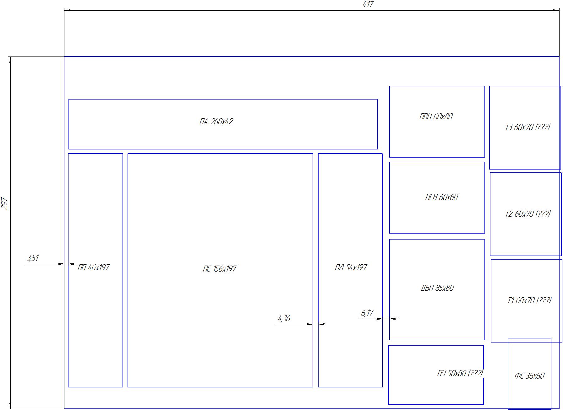

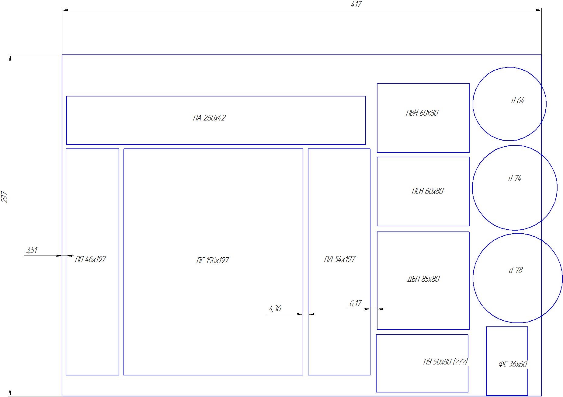

Круто! Но, вроде все понятно...
Я сейчас заново разбираюсь в Ваших рекомендациях по сигнальным кабелям (в теме ФОНОКАБЕЛИ), мне нужны межблочники для моноблоков - собираюсь спаять. У меня остался микрофонный провод (витая пара в экране) и есть RCA разъемы. Но, потом нужно будет что-то хорошее подобрать.
Вечером возьмусь за эту схему.
[upd=1461759873][/upd]
Ваша логика мне понятна.
Пока у меня два вопроса:
- Входных пар у нас две. Путь от них к "ПС" максимально короткий делаем. Для переключения что-то располагается на этом пути (реле?). Его (их) размер как учитываем.
- Трансформаторы можно распределить по всей ширине корпуса? А не групировать одном углу. Это было бы удобно для распределения веса и отвода тепла от них.
[upd=1461762213][/upd]
Пока только пробую. Нет размеров трансформаторов (думаю не все такие большие будут) и платы управления.
Но, уже понятно, что если трансформаторы сместить в право (дальше от "ПС"), все хорошо уместится.
[upd=1461762260][/upd]
Вечером покручу это. Сейчас уже понятно как.

Да, но это реле располагается на ПС.Роман Мирошниченко писал(а):Для переключения что-то располагается на этом пути (реле?).
Соответственно - никак.Роман Мирошниченко писал(а):Его (их) размер как учитываем.
Не желательно. Трансформаторы - самые большие источники шума, причём и магнитного, и электрического, лучше их подальше загнать. Я думаю, по фронтальной стороне лучше поставить тогда платы накала. Но что-то получилось слишком вольготно. Не нужно делать большое расстояние между вспомогательными платами, их нужно упаковывать как можно плотнее. Возможно, даже ставить вертикально.Роман Мирошниченко писал(а):Трансформаторы можно распределить по всей ширине корпуса?

- Есть еще вариант увеличений глубины корпуса. Но, не хотелось бы.
- И можно "вспомогательные платы установить вертикально". Но, как-то нужно рассчитать их высоту с деталями. Даст ли установка на бок существенный выигрыш.
- И все-таки главный козырь - трансформаторы. Как я понимаю, большой из них ведь только один будет.

Так они круглые!!!
Как это я ступил. Попробую засунуть. Как их размеры соотносятся с номерами Т1,Т2 и Т3?
[upd=1462038449][/upd]
1) По трансам:
- Соответствие размеров номерам трансформаторов. Нужно как-то определяться мне ведь с желательным положением конкретного трансформатора относительно плат. Соответственно, нужно его назначение.;
- Можно ли трансформаторы крепить боком (думаю, можно).;
- Нужна и высота соответствующих трансформаторов.
2) По платам, что возможно установить вертикально, нужны прикидочные размеры по высоте (это я просто напомнил).
В карйнем случае увеличим глубину корпуса.
В совсем крайнем, сделаем два новых корпуса.
В абсолютно крайнем, сделаем корпус абсолютно иного дизайна (ох уж я выпендрюсь тогда!!!
[upd=1462038916][/upd]
Пока пробую двигать элементы внутри того пространства, что имеем.
[upd=1462039370][/upd] Я пока не вставляю переключатели и разъемы. И без них тесно.
[upd=1462039552][/upd]
Два трансформатора точно встают боком (по высоте). Не думаю, что они толще 40 мм. Это позволит им занять место одного. Так же можно один трансформатор разместить над другим (если нужно сделать горизонтальный экран-разделитель). Тоже хороший вариант, с точки зрения экономии места.
[upd=1462039728][/upd]
Хотя вертикальное размещение мне нравится больше. И для плат и для трансов. Оно выгоднее будет смотреться на фотографиях... Я ведь буду эти изделия потом фотографировать для форума.
В том числе и с "открытым верхом".
Стало совсем грустно: Я пока подвигаю. Но, мне нужна информация.zyu писал(а):Бублики с нами
Слева на право, диаметры 7,4; 7,8; 6,4 см.
1) По трансам:

Т1 - самый маленький. Т2 - самый большой. Т3 - средний по величине. По крайней мере, по мощности должно быть так.
Устанавливать можно вертикально, друг на друга, как угодно. Единственно, нужно предусмотреть минимальный разделитель между ними. В идеале, конечно, стальной, но не обязательно.
По высоте платы можно в принципе прикинуть.
