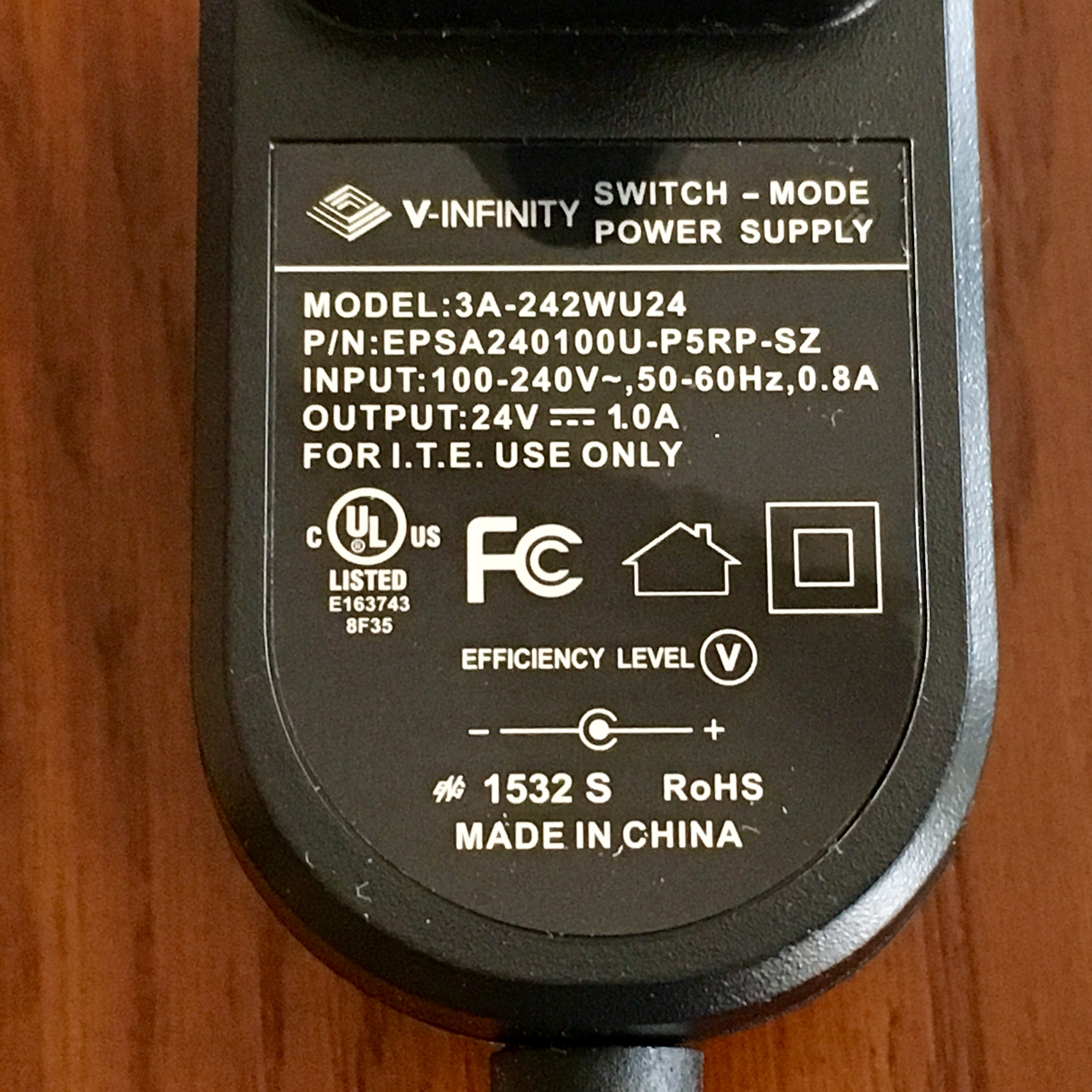

Но, главный барьер для того, чтобы я серьезно относился сейчас к этому устройству - блок питания. После многочисленных тем, которые я просмотрел на этом форуме, касательно блоков питания... И тем более фонокорректора... И тем более для МС!!! :
Как-то мне очень странно. Пожалуй, моя толерантность сейчас достигла невероятного уровня, который удивителен для меня самого. Хотя я конечно же понимаю, что уровень этого хэд-ампа не сопоставим с "корректором Романа". Это и является допущением компромиссов. Надеюсь, с корректором на нувисторах он споется.

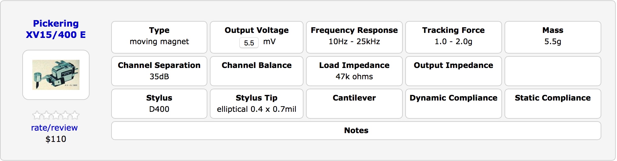

Сейчас установлен Пикеринг.
Выставил нулевое усиление и 47 Kohm load impendance.
Попробовал уменьшать нагрузку, звук портится очень заметно. При 47 ohm, словно что-то шепчется, как за стенкой телевизор у соседей. Даже при полной громкости. Не ожидал такой значимости этой регулировки. Я когда-то пробовал такое с Pro-Ject Tube Box DS. Там ручка прямо на передней панели. Не помню подобного эффекта.
