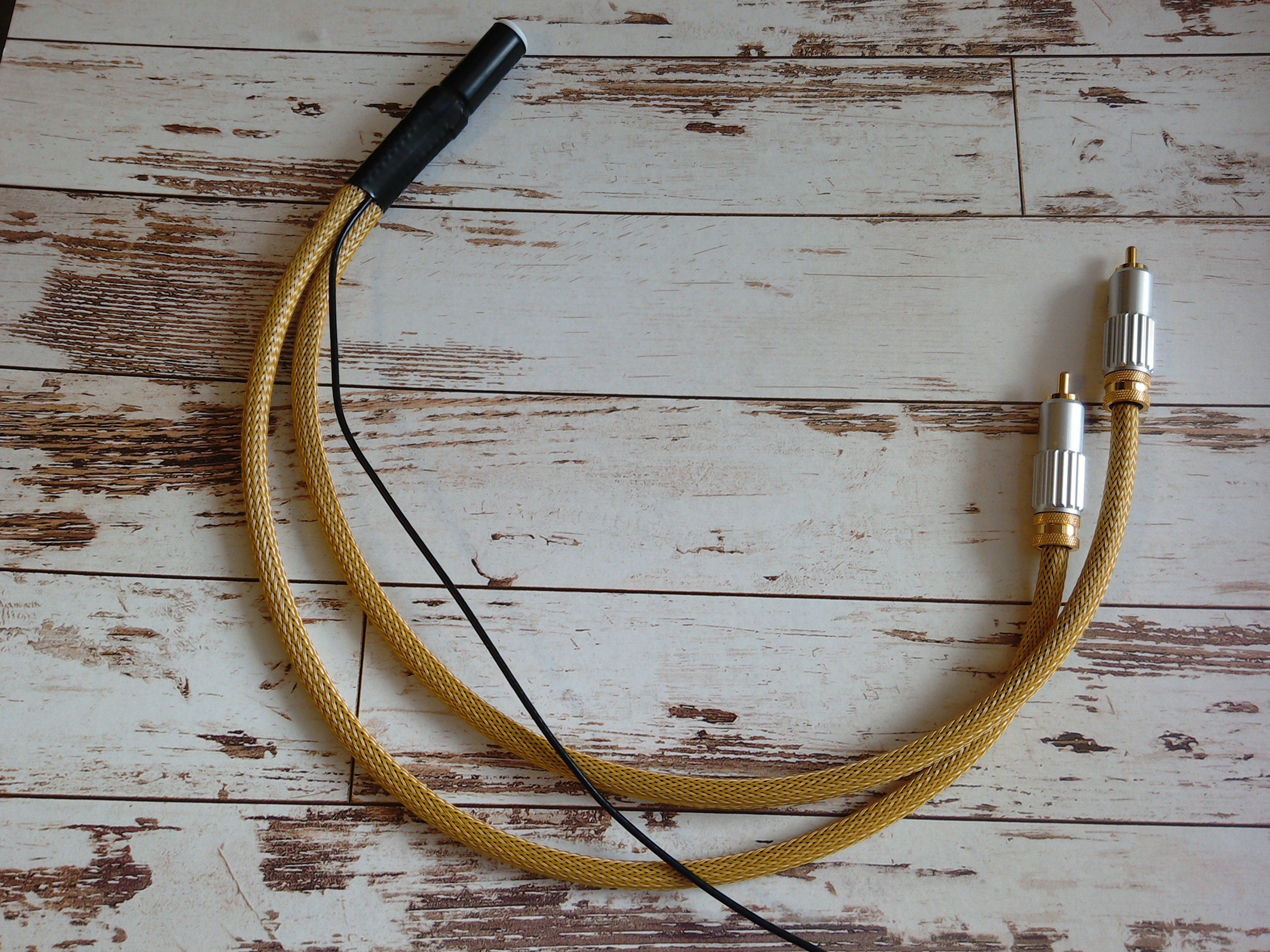

Сообщение Евгений Михеев » 17 мар 2017, 19:57
Закончил провод хэдамп-корректор.
Получил разъемы. Очень хорошие разьемы! Держаться намертво!
Роман, не смейте жалеть ни рубля, потраченных на эти разъемы :-) мне очень понравилось, как они сделаны.
Провода входят в них впритык, с усадкой будет очень прочно!

Сообщение Евгений Михеев » 18 мар 2017, 12:24
Первый готов, осталась лопатка.
Я очень доволен результатом, я крайне призадумался о покупке :-)

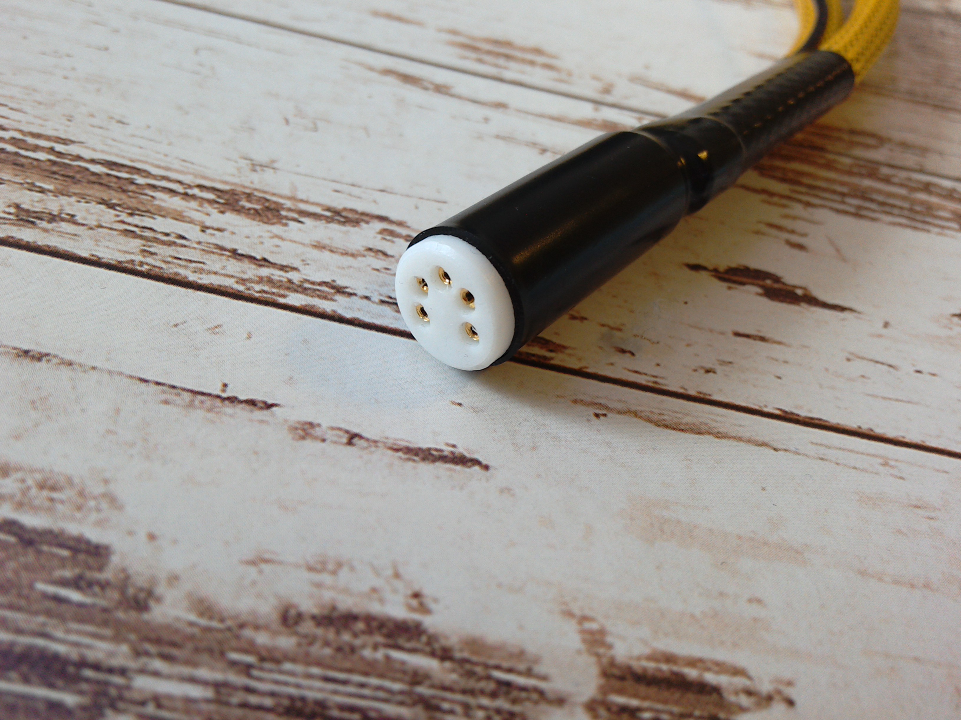

Сообщение Роман Мирошниченко » 19 мар 2017, 18:09
Евгений Михеев писал(а):Очень хорошие разьемы! Держаться намертво!
Евгений Михеев писал(а):Провода входят в них впритык, с усадкой будет очень прочно!
А Вы усадку прямо поверх трубки разъема пустили? На фото этого выглядит так. Он в маму-то войдет так? Мне ведь нужно, чтобы ко всем тонармам он подешел... :think:
Я обращаю на это внимание потому, что у kit от CARDAS пины просто торчат над поверхностью. А, у традиционных тонармов они находятся в колодце-трубке. Штекер туда входит плотно. Боюсь, что с термоусадкой он не войдет в Аудиотехнику. Или другой тонарм имеющий DIN-разъем штатно.

#271
Сообщение Евгений Михеев » 19 мар 2017, 19:15
Роман Мирошниченко писал(а):Боюсь, что с термоусадкой он не войдет в Аудиотехнику.
Есть следующее видение:
Давайте ПЕРВЫЙ кабель оставим, как есть - я не хочу его переделывать по причине возможных трудностей. У меня уже подгорала оплетка. Я боюсь за нее. Оставим этот кабель - как кабель для всех SME.
А Вы тем временем промеряете диаметр колодца у техники, и уже решим, как собирать второй.

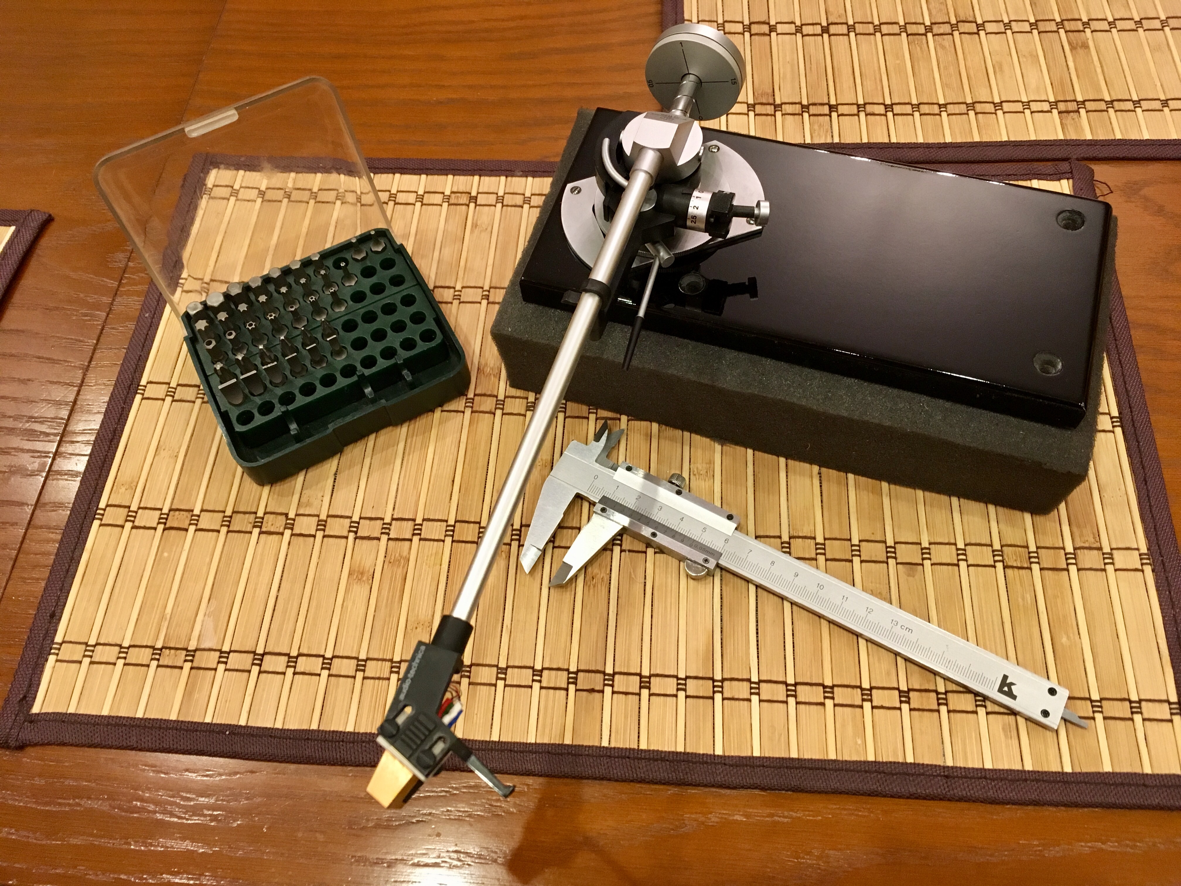

#272
Сообщение Роман Мирошниченко » 19 мар 2017, 19:37
Ок, я измерю. Но, придется чуть подождать - тонарм снимать нужно.
"Кабель для всех SME" перечеркивает идею универсального кабеля, который не отключается от фонокорректора. Собственно, саму идею перехода на CARDAS. К тому же, SME у меня на разных местах стоят. Т.о. это будет "несьемный кабель" одного лишь тонарма :sad:
Давайте отложим этот вопрос до проведения измерений. Я постараюсь сегодня сделать. Только внук уляжется.
:smile:
Как вариант:
Кабель не переделывать, а лишь оголить трубку разьма. Срезать термоусадку только с нее, оставив необходимую длину (трубки разьема) свободной для входа в гнездо. Уверен, запас по длине у трубки есть.
Второй кабель сделать аналогично.
Но, подождем измерений гнезда. Размеры самого разьема здесь я выкладывал.

#273
Сообщение Евгений Михеев » 19 мар 2017, 19:57
Роман Мирошниченко писал(а):Срезать термоусадку только с нее, оставив необходимую длину (трубки разьема) свободной для входа в гнездо.
Тоже так подумал, с языка сняли)

#275
Сообщение Евгений Михеев » 19 мар 2017, 20:06
У кардаса разъема самого 11.7мм, с усадкой 12 с копейками - надо срезать.
#276
Сообщение Роман Мирошниченко » 19 мар 2017, 20:22
Все-таки идея замены тонармов -это супер. И кабель тут очень важную роль играет. Две минуты и тонарм в руках. Еще две и играет уже другой.
По размерам:
- диаметр гнезда 12 мм.;
- глубина 20,5 мм.
Есть возможность сделать "обрезание"? :-)
