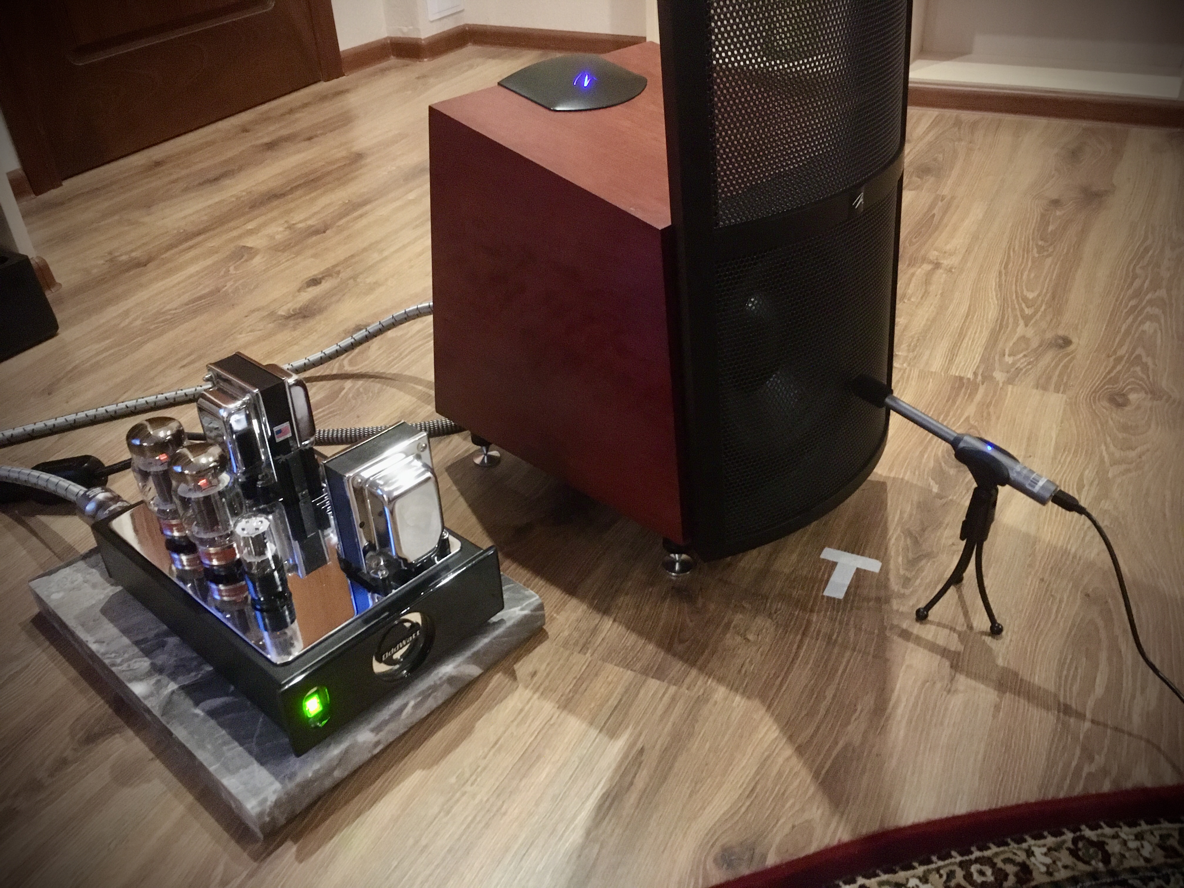

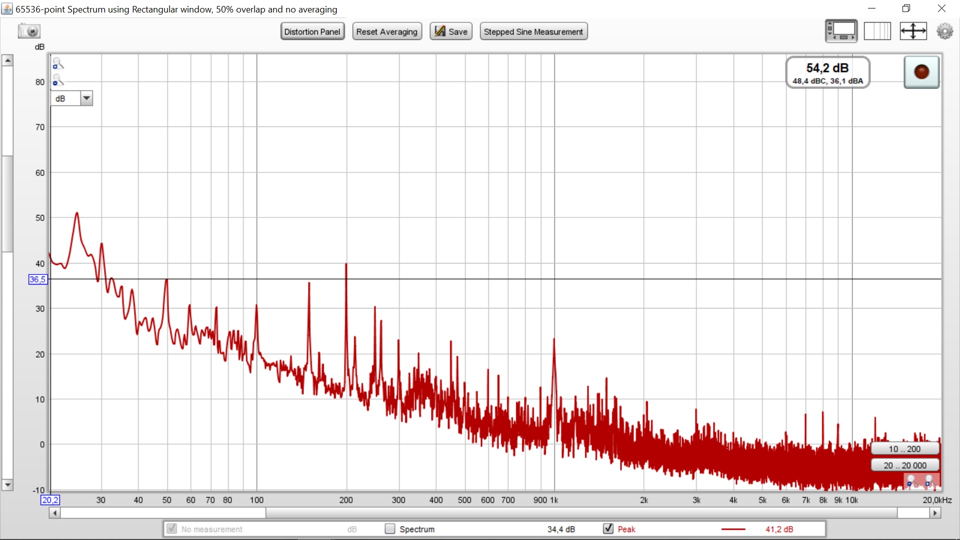

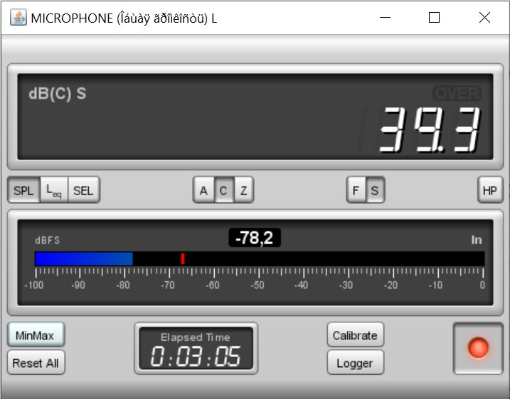

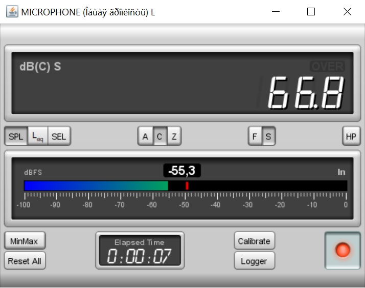

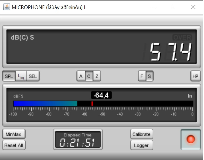

У меня снова появилась возможность использовать микрофон для аудиоизмерений. Это вернуло мне привычный уже арсенал средств из REW.
1) Я подтвердил ранее замеренный "уровень тишины" в комнате ~40 дБ. (С-взешенный).
2) И фон в сабвуфере АС ~58 дБ.
Поймал его на самом, пожалуй, высоком значении. Но, при этом, вся система была включена. Т.е., в штатном режиме был замер.

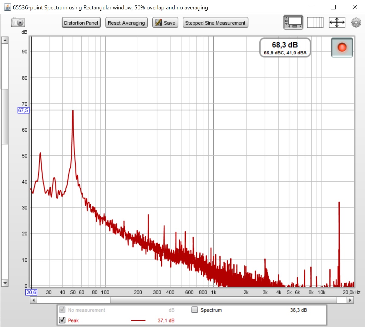

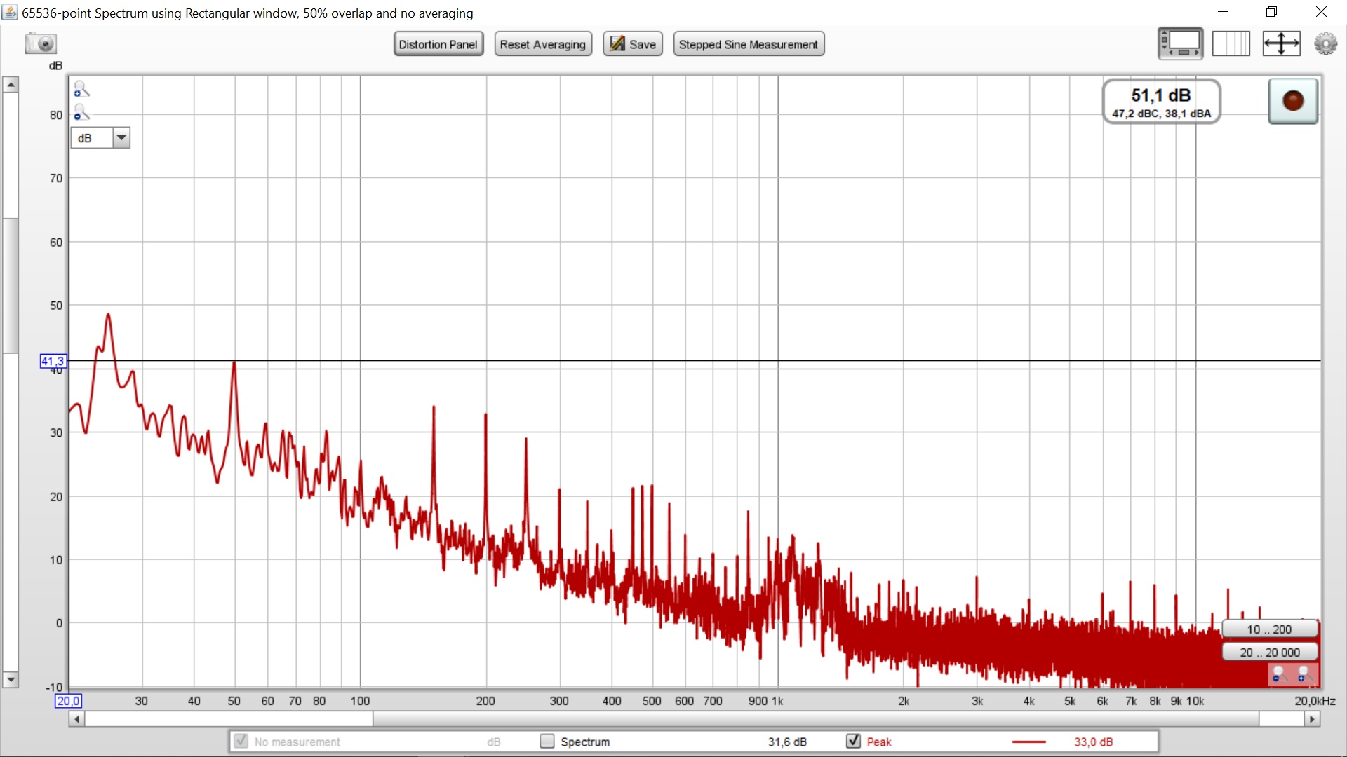

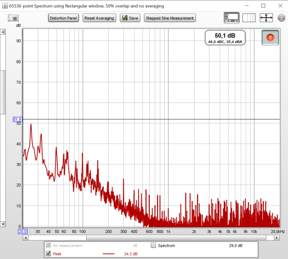

И теперь, я смог посмотреть спектр шумов.
По-моему мнению, это именно 50 Гц. и гармоники. :think:

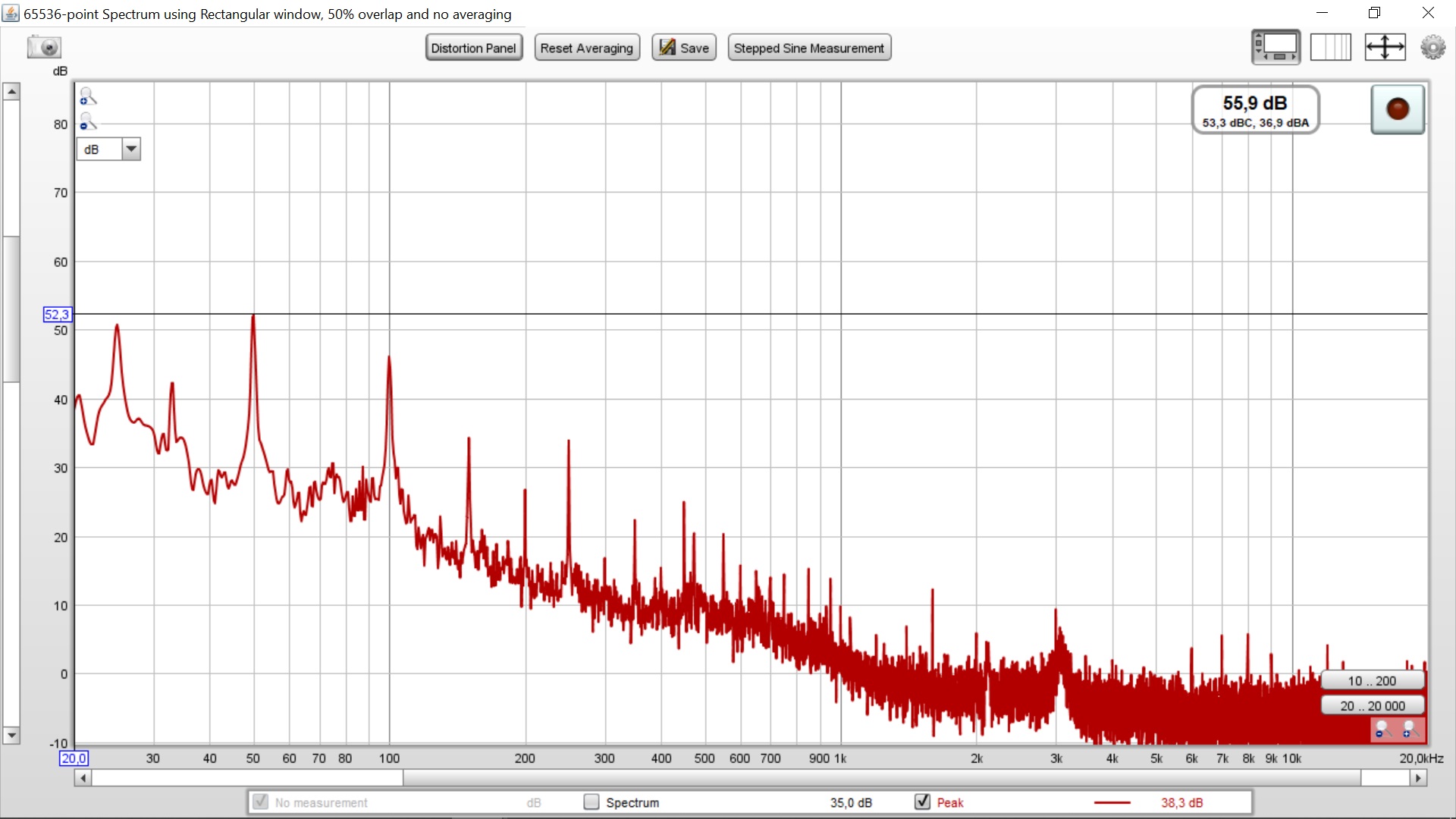

3) При переходе на ИБП фон изменился, но "тишины" я не достиг.

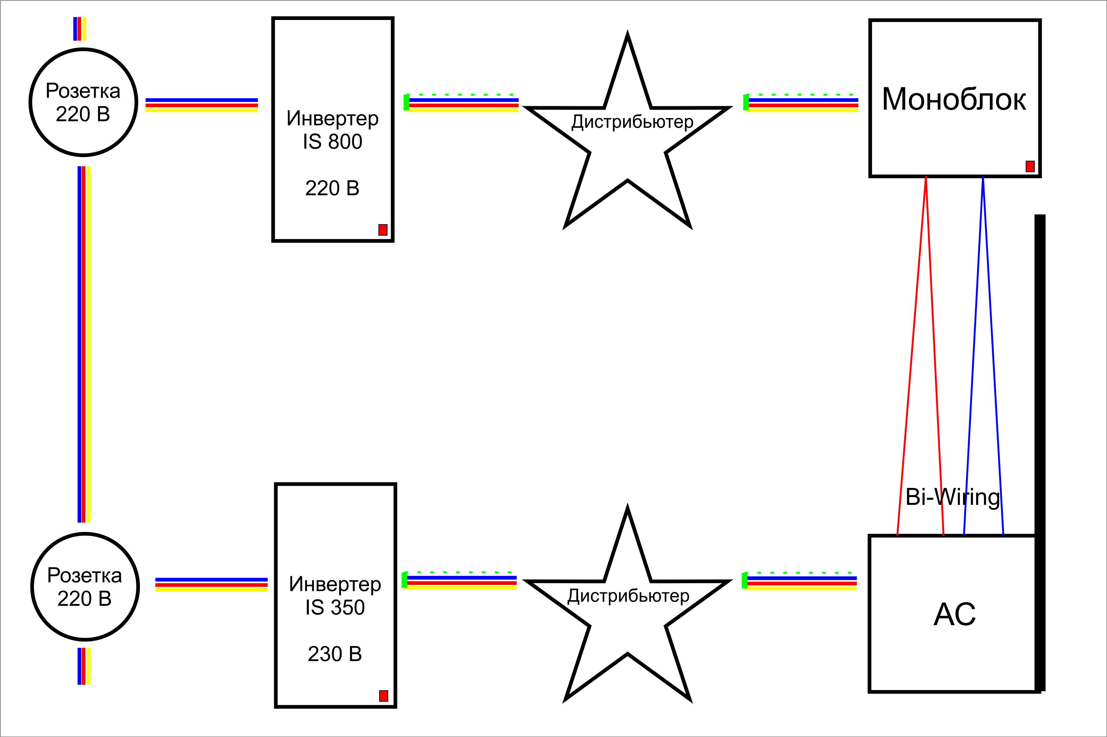

В данном случае, схема была такова:
- ИБП (от аккумуляторов, к сети не подклбчен);
- затем от ИБП питается ИНВЕРТЕР;
- к Инвертеру, через распределитель питания подключены усилитель и АС (больше ничего);
- у усилителя закорочен вход.
Рискну сделать вывод:
Этот эксперимент показал, что "гадость" лезет из сети.
И, что мой ИНВЕРТЕР вовсе НЕ РЕГЕНЕРАТОР.
:sad:

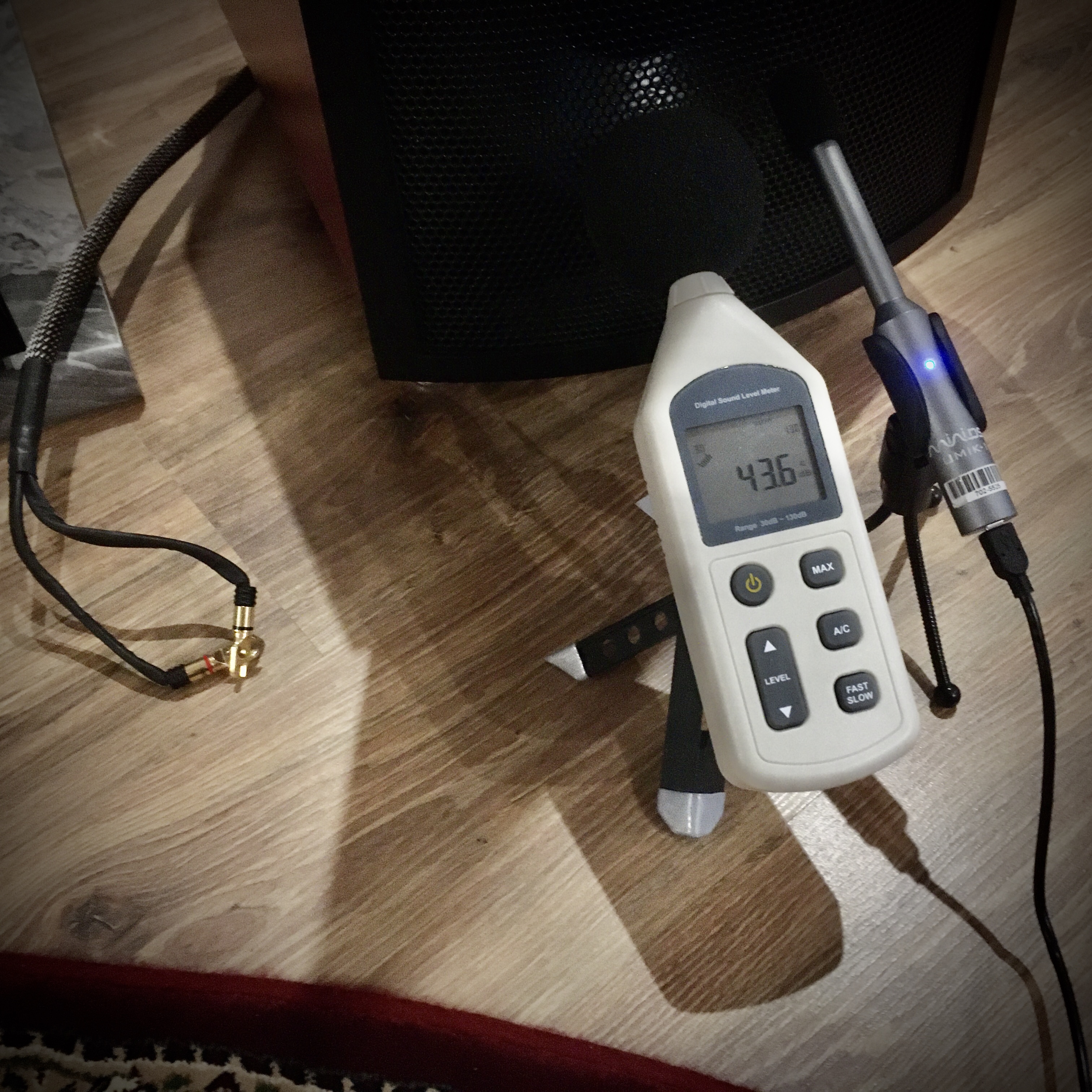

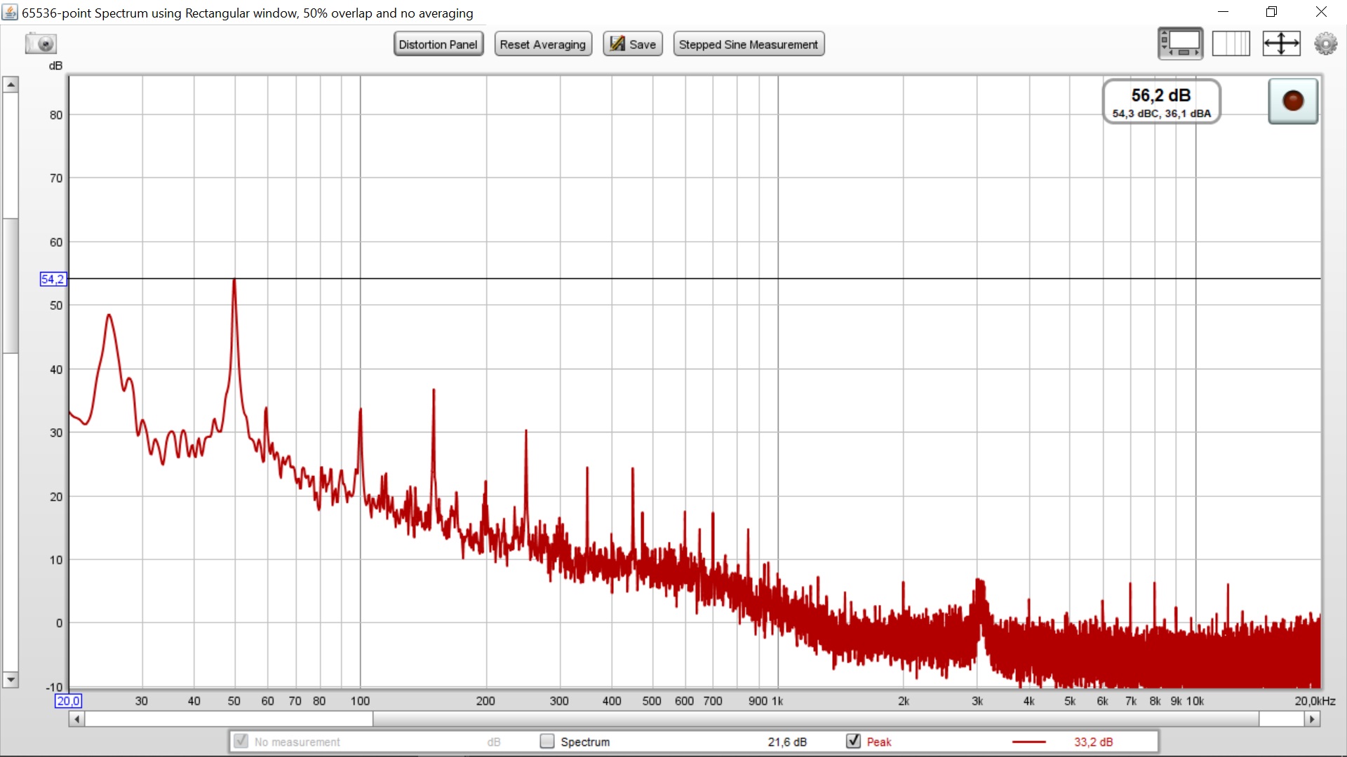

Ранее, я зафиксировал по шумомеру, что АС с закороченным входом, по уровню фона сопоставима с тишиной комнаты. Однако, микрофон так не считает...
Я не слышу фон, приблизившись ухом к грилю сабвуфера, но микрофон фиксирует возрастание фона.
Тогда, я возвращаю подключение к земле в розетке АС (оно было отключено в ходе эксперимента, как вариант с меньшим фоном). И микрофон показывает обратный результат:
Сходил за шумомером - тот настаивает на своем.
Субьективно я согласен с шумомером. Я не слышу того, что показывает микрофон. А это 50 Гц. и на таком уровне... Странное дело.
Но, оставил землю в розетках АС подключенной. Т.е. все вернул к первоначальной схеме коммутации.

Роман, для начала вспомним смысл тех параметров, которые мы измеряем. Акустическая мощность измеряется в нескольких вариантах:
А - шум, с учётом кривых равной громкости уха молодого человека на низких уровнях громкости (до 55дБ) - наиболее репрезентативно в данной ситуации. Измеряется в dBA - видим такое обозначение на компьютерном приборе, также можно переключиться на ручном приборе кнопкой A/C.
B - шум, с учётом кривых равной громкости молодого человека на средних уровнях громкости (55-85дБ). Измеряется в dBB.
С - шум, с учётом кривых равной громкости молодого человека на высоких уровнях громкости (от 85дБ). Измеряется в dBC - видим такое обозначение на компьютерном приборе, на ручном приборе в этом режиме производились измерения.
D - эквивалентно B, но с учётом потерь в слухе с возрастом. Измеряется в dBD.
Кроме того, существуют две характеристики, характеризующие степень усреднения шума:
Fast - усреднение за короткий промежуток (как правило, ограничено на НЧ).
Slow - усреднение за длительный промежуток. Видно на ручном приборе, я предполагаю, что (S) на компьютерном приборе обозначает то же.
Взято отсюда.
Т.о., то, что Вы видите крупными буквами на текстовом поле компьютерного измерителя - dB(C)S - шум dBC SLOW, крупные буквы на графике - максимальное значение шума, под ним есть два значения dBC, dBA.
В ручном измерителе все измерения проводились на SLOW и по кривой С (результат - в dBC).
Т.е., нужно сравнивать именно цифры в dBC в данном случае.
О самих цифрах. В двух экспериментах (2-3) полный шум снизился почти на 10дБ (56,6dBC - 46,7dBC)!!! Это - значительное изменение! Согласен, что основной "структурированный" шум - 50Гц, что практически исключает влияние блоков питания. В данном случае я бы говорил о наводке (никакого соединения с сетью же нет).
Не очень понял, почему Вы считаете, что у Вас инвертер - это не регенератор? Я предположу, что он работает на 15кГц - именно эта частота присутствует во многих Ваших тестах.
А вот тест с АС и заземлением я объяснить не могу... Может, дело в узконаправленности компьютерного микрофона? или наоборот, он "прослушивает" что-то ещё, находящееся сбоку?

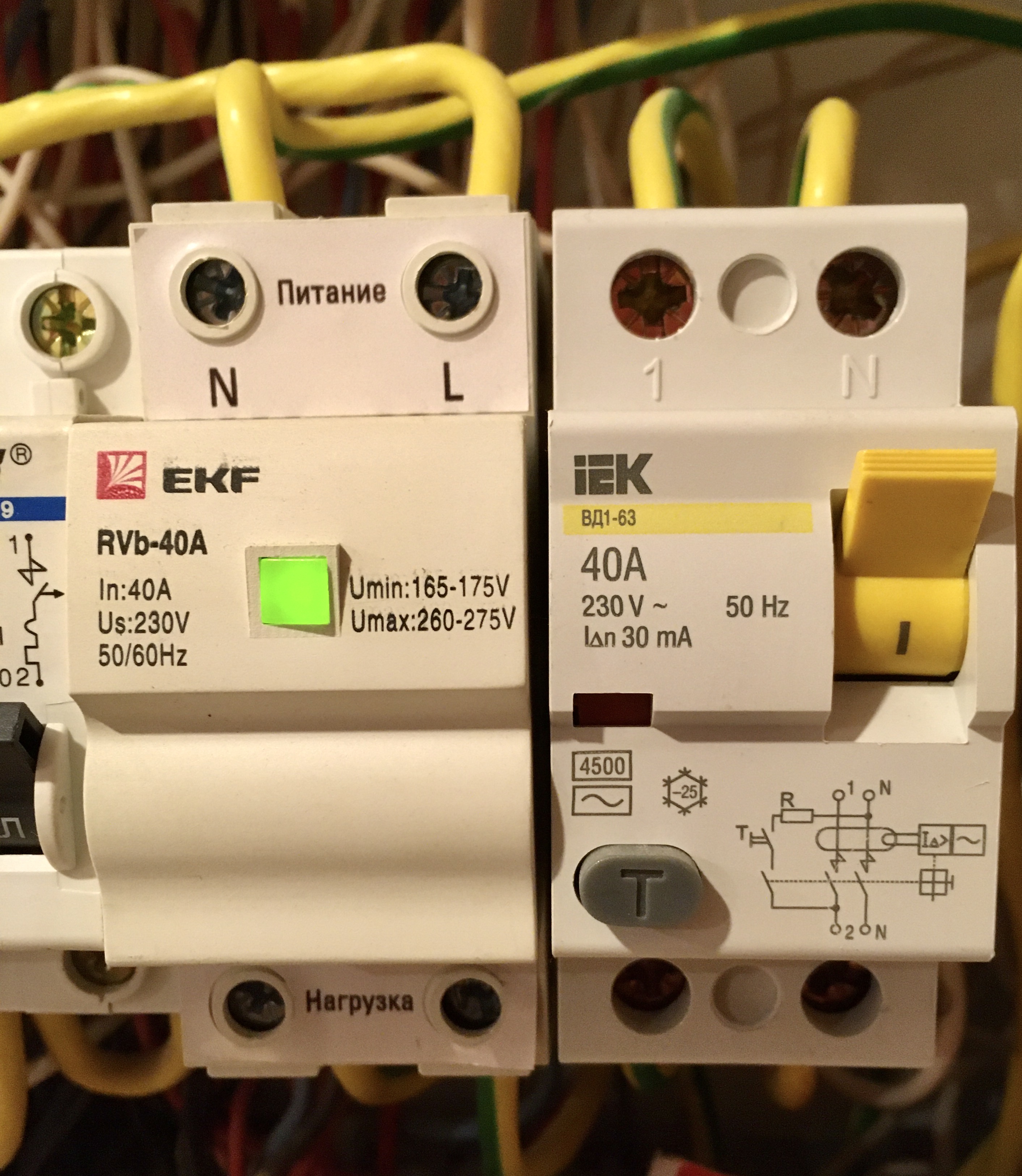

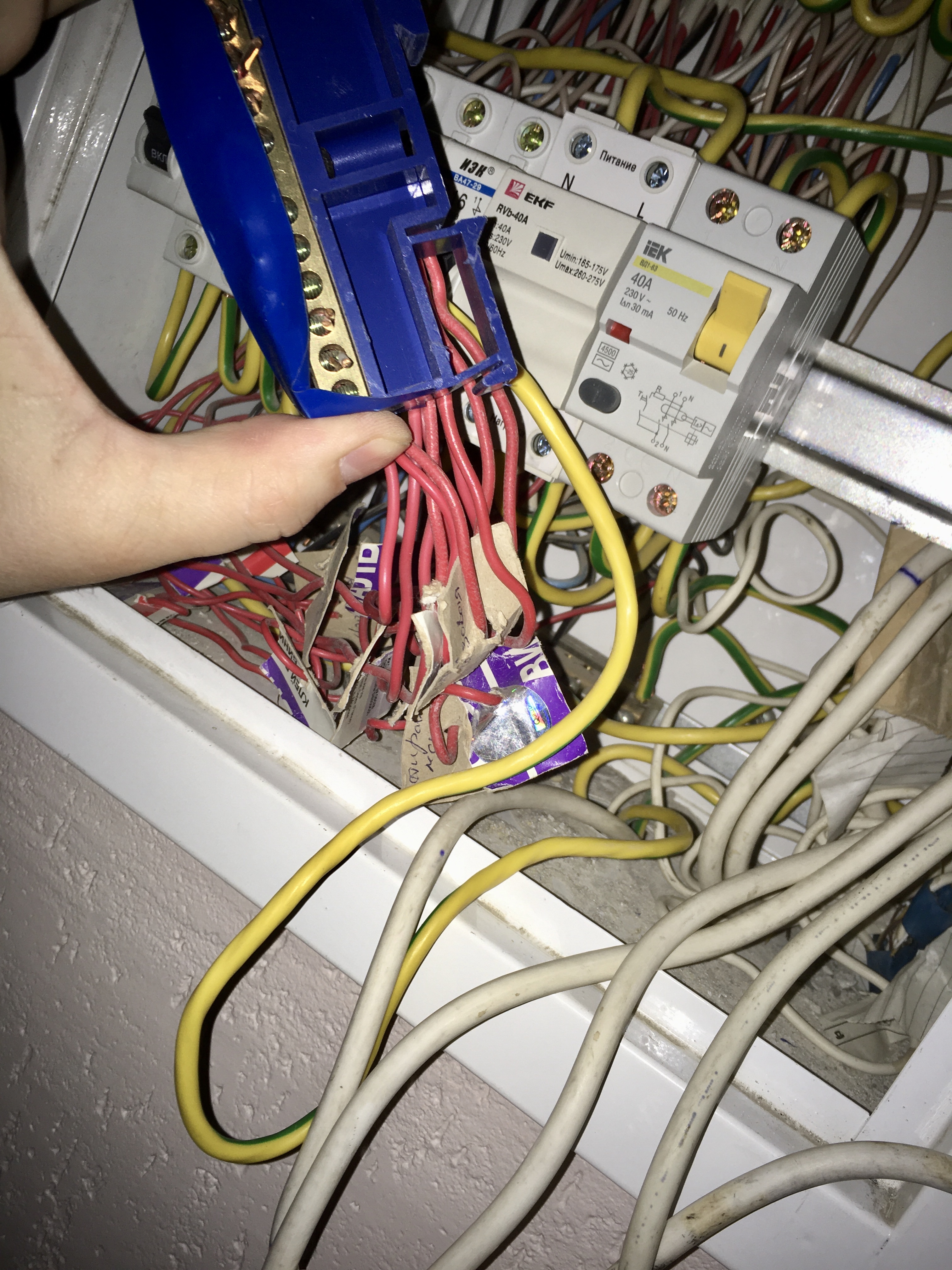

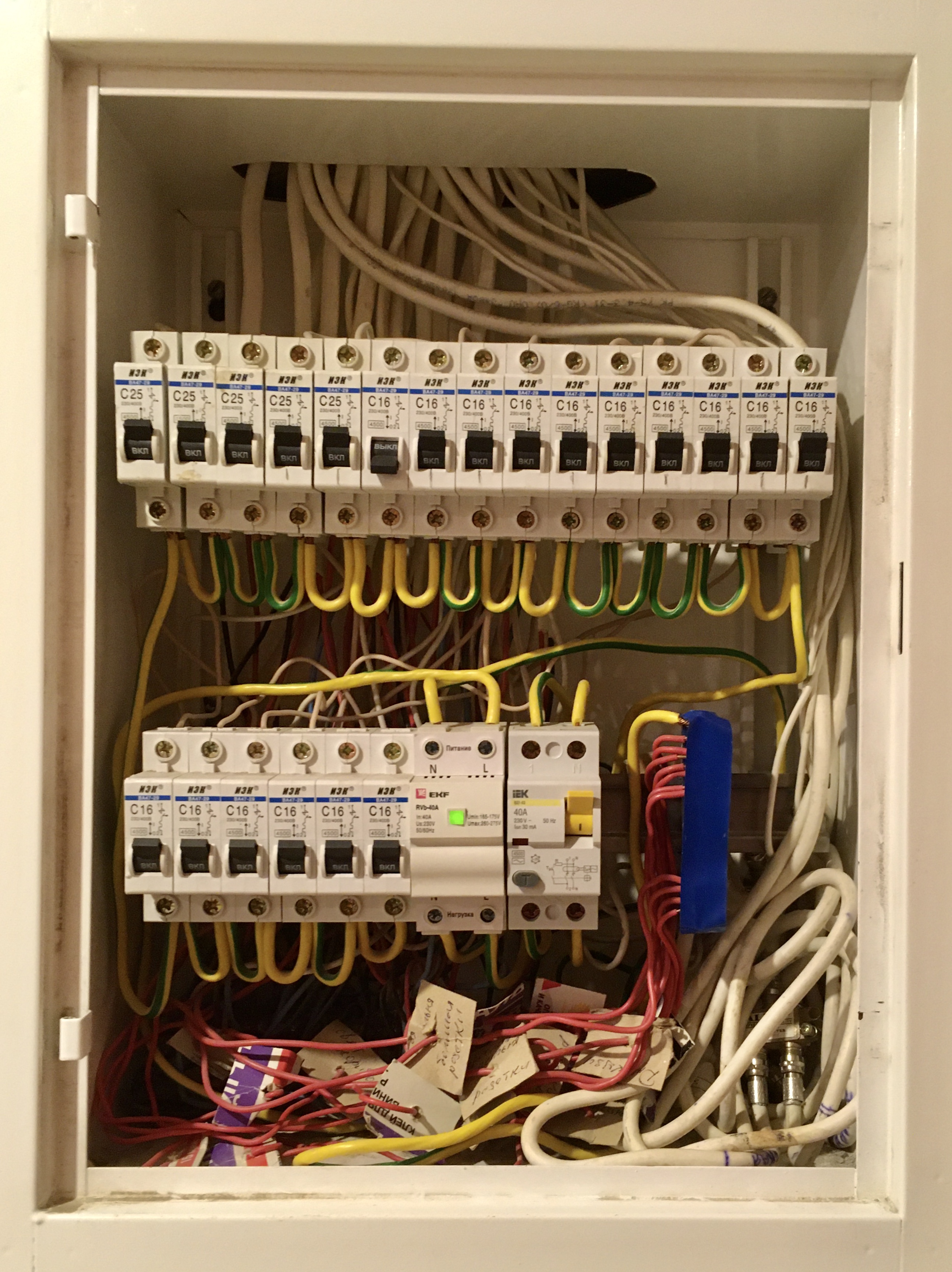

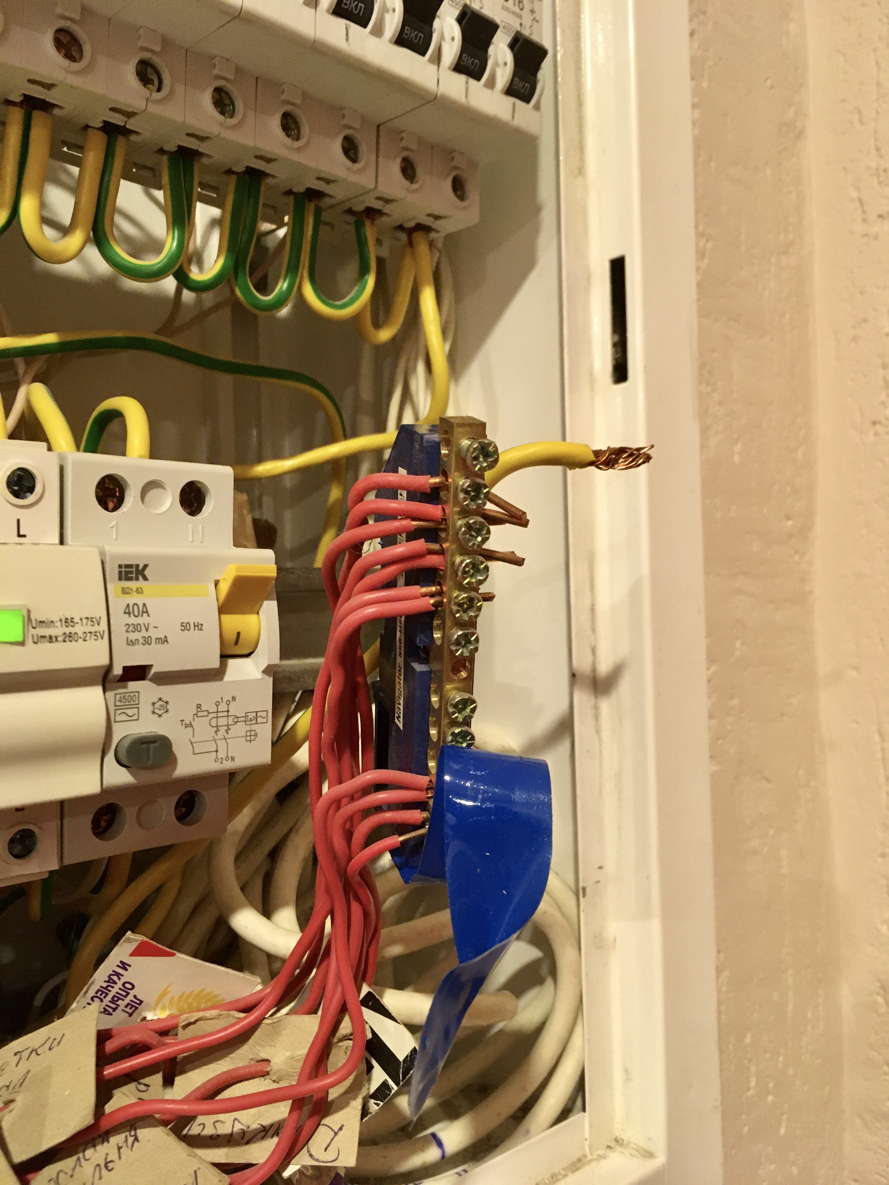

Разбираюсь дальше, полез в щитки.
1) Блок розеток стереосистемы (тут еще телевизор и медиаустройства) выведен на отдельный автомат в квартирном щитке.
Это шестой слева автомат в верхнем ряду (на фото он один выключен).
Я предполагаю, что соединение от розеток до щитка - это не прямой кабель, а есть где-то еще распредкоробка. Потому, что в комнате еще несколько розеток от этого же автомата запитаны. Но, к ним ничто не подключено.
2) Линия до квартирного щитка трехпроводная. Земля и ноль на отдельные шины заведены. Из квартиры уходят три провода в подъездный щит. Это буквально, через стену (максимум метр кабеля).

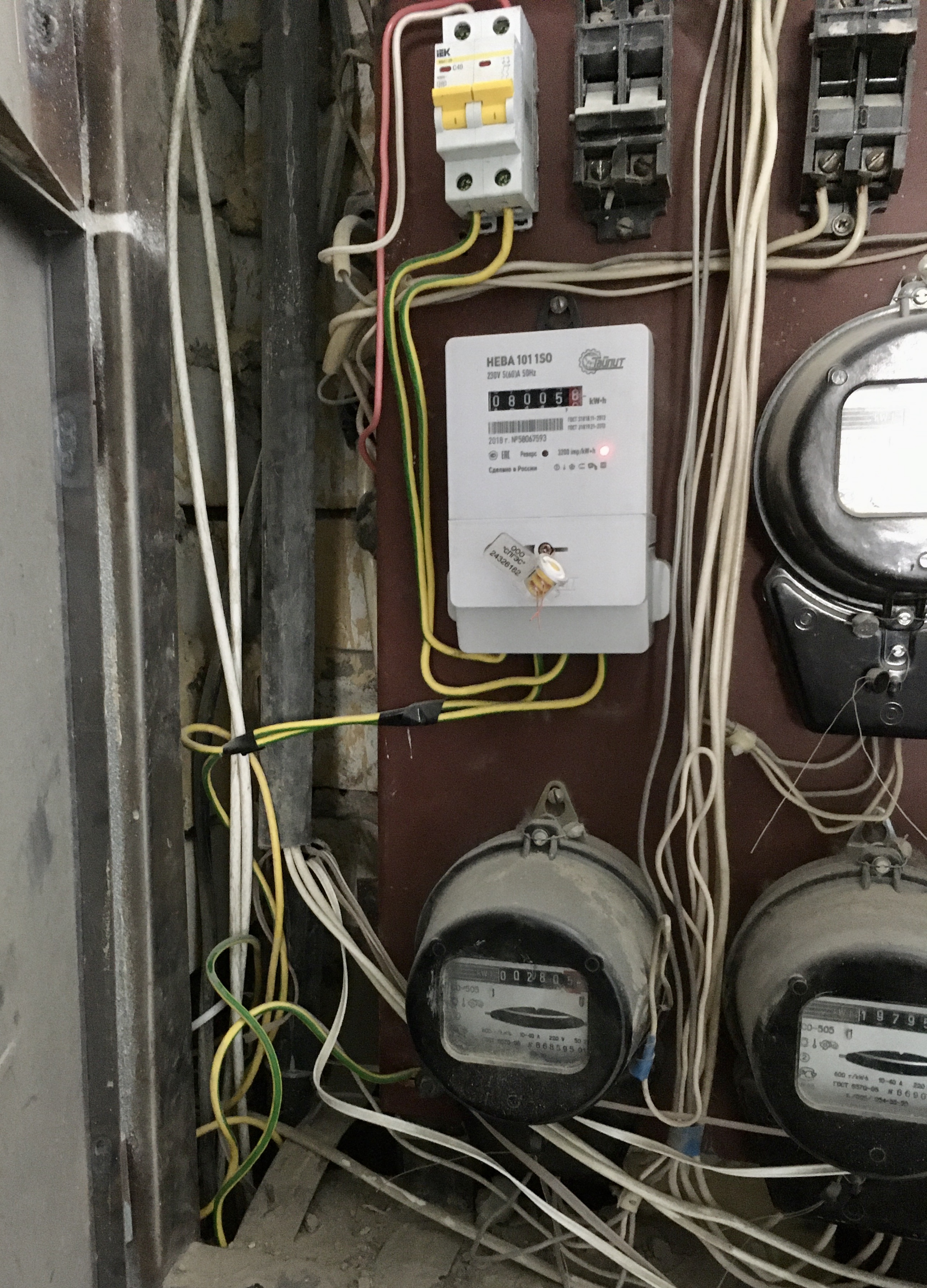

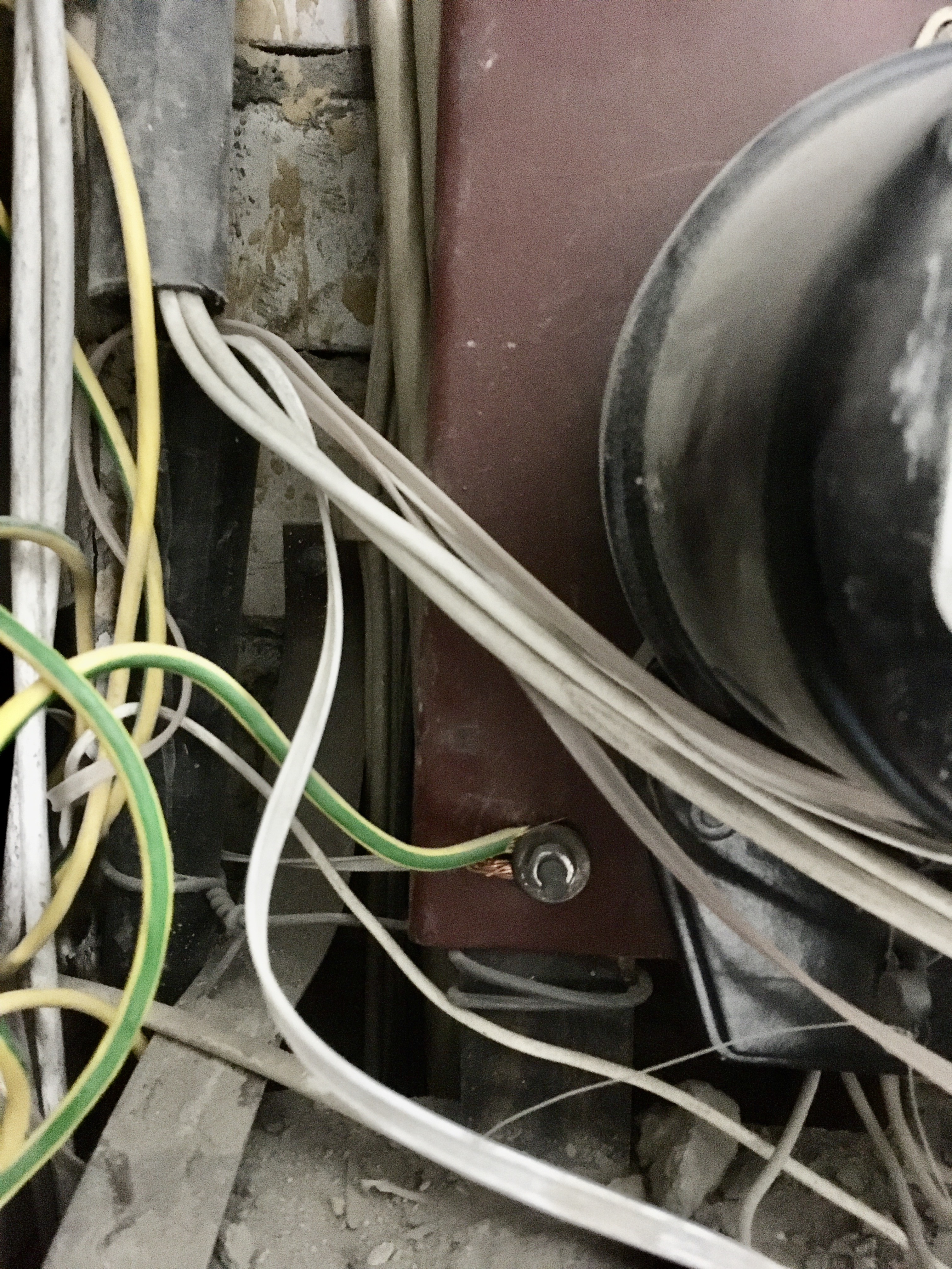

3) В подъездном щите (желто-зеленые провода - это и есть мои) два провода (фаза и предположительно "ноль") заходят в счетчик.
"Земля" зажата под винт на листе-основании щитка.
Есть там отдельная "земляная" шина, привареная к раме щитка. Можно подключиться к ней. Но, думаю погоды это не сделает - шина проводом соединена опять же с листом-основанием щитка.
Можно усомниться, что такое заземление выполняет свою функцию. И не знаю, рождает ли такая коммутация "петлю"... Но, так везде разделано в домах (я разговаривал с технарями электросетевой компании).
Моя предыдущая квартира в соседнем подъезде. Там у меня все аналогично разделано было (хоть и выделенка была мною проложена). Фона не было.
Вот, чего у меня не было в предыдущей квартире - это "реле контроля напряжения".
Микропроцессорное... Может ли оно рождать мои проблемы? Думаю, для эксперимента я могу его исключить их схемы питания.

Ух, наворочено там у Вас... И провода по цветам не разделены. :-( И распределительных шин на автоматы нет.
01 июн 2021, 10:52
Одну из шин, на которую заведены красные провода, я увидел. Только непонятно, что это - ноль или земля? Похоже, белые провода отданы под фазу, судя по разводке на силовые автоматы. А где вторая шина?
Сообщения: 4400
Благодарил (а): 530 раз
Поблагодарили: 184 раза
#88
Сообщение Роман Мирошниченко » 01 июн 2021, 12:53
01 июн 2021, 11:35
Да, Вы правы. Это было сделано так уже.
Наверное, стоит переставить автомат стерео-аппаратуры, чтобы он был первым по подключению к входящему кабелю. Там, даже автомат не нужно переносить, просто провод перекинуть на другой.
01 июн 2021, 11:35
Это "ноль". По крайней мере, с УЗО на него провод идет.
01 июн 2021, 11:35
А где вторая шина?
Она в самой глубине, внизу установлена. Ее не видно за всеми этими проводами. На нее, заведены черные и синие провода из трех проводной квартирной разводки. Ну, а желто-зеленый провод идет с нее уже в подъездный щиток.

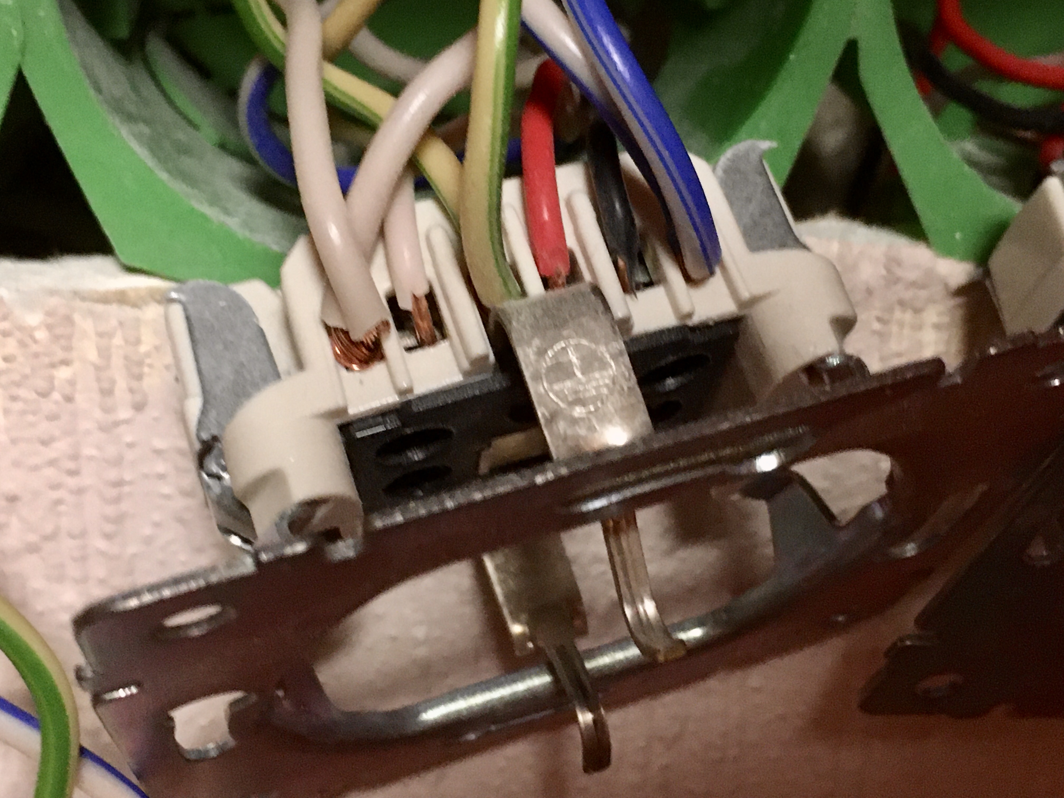

На нее, заведены черные и синие провода из трех проводной квартирной разводки ... желто-зеленый провод идет с нее уже в подъездный щиток.
В розетках так и подключено (красный - к нулю, чёрный/синий - к земле)?
Насколько я вижу, из квартирного щитка в подъездный щиток выходят все провода жёлто-зелёные. Точно ничего не перепутано между нулевым проводом и землёй?
Регенератор может устранить дифференциальную помеху. Синфазную он устраняет теми же самыми фильтрами. Т.е., если проблемы на "третьем проводе" - для регенератора это всё равно проблема.
Сообщения: 4400
#92
Сообщение Роман Мирошниченко » 01 июн 2021, 14:39
01 июн 2021, 14:30
Это проверить, оказалось сложнее, чем я мог предположить. Блок розеток, куда подключена аппаратура, прижат шкафом... и разбирать его весьма проблемно. Проще вызвонить... Пока не готов ответить.

Устроил разгром там, где только навел «красоту»... чтобы убедиться:
ВСЕ РАЗВЕДЕНО ПРАВИЛЬНО!
Земля, ноль и фаза нигде не перепутаны.
Есть ответвление еще на одну розетку (под телевизором). Туда я долезть не смогу. Но, эти розетки я сам добавлял, по аналогии считаю, что там все правильно сделано должно быть.
Но, я оставил здесь фото расключения. В скором времени предстоит снимать телевизор, тогда и проверю.
Отправлено спустя 18 минут 3 секунды:
Так...
Стоп!
А почему «красный» на землю расключен?!?
:eek: :eek: :eek:
Нужно разобраться, что есть "красный" у меня в щитке.
:rambo:
#95
Сообщение goldmen8 » 01 июн 2021, 18:47
01 июн 2021, 14:41
В квартирном щитке "ноль" звонится на землю.
Так должно и быть. Там не должно быть сопротивление более чем 10 Ом.
Роман , у Вас сеть с глухозаземленной нейтралью. Это когда на трансформаторе нейтраль подключена к заземлителю (заземляющему устройству на подстанции). Так делают в трёх фазных сетях 380В (400В). На протяжении всей линии устанавливаются дополнительные заземлители (повторные заземления PEN-проводника) и тоже соединяются с "нулевым" проводником (с нолём). Судя по установленным счётчикам в щитке "сети строились во времена царя Гвидона", т.е. давно и силовая часть до дома выполнена воздушкой (ВЛ) и кабелем от столба до вводного устройства (ВРУ). В ВРУ тоже выполнены повторные заземления PEN-проводника (проводники PE и N соединены).
из ПУЭ ...
1.7.131. - "функции нулевого защитного (PE) и нулевого рабочего (N) проводников могут быть совмещены в одном проводнике (PEN-проводник)."
1.7.132. - "Не допускается совмещение функций нулевого защитного и нулевого рабочего проводников в цепях однофазного и постоянного тока. В качестве нулевого защитного проводника в таких цепях должен быть предусмотрен отдельный третий проводник."
Вот и делают третий проводник и считают его защитным, хотя подключены в одном месте.
Если кто-то из соседей попутал где ноль а где земля, да и ещё сидит на той-же фазе что и вы, то вполне может быть бяка с фоном.
Такие счётчики что стоят в щите хорошо останавливаются (тормозятся), если "фазу немножко подвинуть" :smoke: Для такого фокуса как раз и используют проводник "PE".

Сообщение Роман Мирошниченко » 01 июн 2021, 19:12
Во... :fie:
«Красный» - это «земля», а не «ноль»!
Провод с шины уходит в подьездный щит, а не на УЗО. И подключение в щите не перепутано («ноль»/«земля»). Я отсоединил этот провод и включил электричество.
Все заработало. Если бы было перепутано и ноль из розеток шел, через землю - свет не включился бы.
В общем, нужно было все разобрать, чтобы убедиться в правильности соединений.
:zombie:

Сообщение goldmen8 » 01 июн 2021, 21:06
... и что-же делать?... :think:
Если честно, то х...его знает :insane: ... "Как найти правильную землю, откуда лезет "бяка"?"... :eek:
Квартира на каком этаже? Если не высоко, сделать временное отдельное от здания заземление. Как говорится: - "для чистоты эксперимента".
01 июн 2021, 20:05
...рассчитывал, что инвертер мне поможет...
Инвертер ни каких манипуляций с проводником "PE" не делает, только стабилизирует сеть между "0" и "Ф". А фон получается из-за отсутствия нормального "РЕ".

А оно в норме?
Судя по фотографии, провод прикручен к панели щита прямо на краску, А дальше что, я не понял. В других квартирах как сделано заземление? Ну как бы да, щит должен быть заземлён, а как на самом деле...
Фирмой делаем замену счётчиков по домам, в счёт программы цыфровизации, такого насмотришься --- волосы дыбом. Редко встретишь нормальный щиток, чтоб всё по "человечески" было сделано. Наверное всё зависит от управляющей компании или ещё от чего мне неизвестного.
