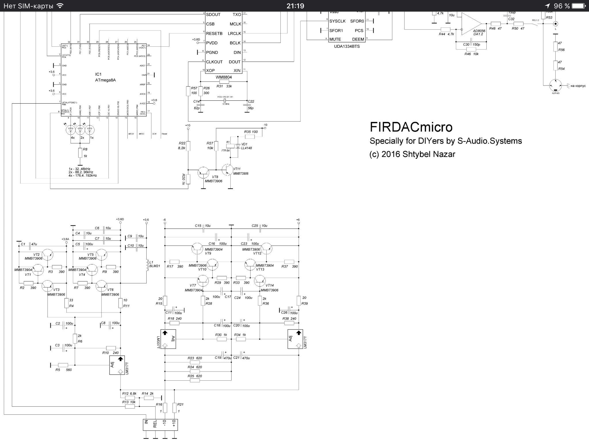

Схему, кому лень регистрироваться, привожу здесь.
Copy/past, а не потому, что я все это освоил сам.
Устройство имеет два входа один USB(PCM 16/24бит 44,1-192кГц, DSD64-512) и один S/PDIF(PCM 16/24бит 44,1-192кГц)
USB вход реализован на мс CM6631A в асинхронном режиме с собственной прошивкой. Опорными генераторами для CM6631A применены малоджиттерные от Kyocera http://www.mouser.com/ds/2/40/clock_k_e-522534.pdf
Неиспользуемый в данный момент генератор одной из сеток (44,1/48) выключается.
Собственно мс ЦАП применена UDA1334BTS имеющая на борту полуполосный ЦФ с подавлением первой ступени 65дб и неравномерностью +-0,005дб, 64x С/Д Модулятор 5го порядка с DC(цифровое смещение) и AC(4x) дизером и Semidigital FIR на 75tap.
Отличные фильтрационные способности Semidigital FIR позволили свести практически к нулю влияние джиттера (спуры остались важны лишь при отстройках всего до +-50кГц) и сделать минималистскую аналоговую часть устройства с ФНЧ всего 1-порядка с частотой среза в 100кГц выполненные на ОУ в инвертирующем включении с Ку=-2. ОУ применены AD8056, одни из нескольких ОУ пригодных для высококачественного звуковоспроизведения. Выход в устройства балансный(псевдо-) и не балансный, не балансный выход допустимо использовать исключительно временно когда недоступно балансное соединение из за существенного ухудшения звука системы при не балансном подключении компонентов.
ПП двухслойная размером всего 5*11см, трассировка выполнена максимально аккуратно с минимизацией излучающих дорожек и минимизацией контуров питания итд. Малые габариты устройства позволяют эффективно встраивать его в УМЗЧ и усилители для наушников тем самым минимизируя проблемы интерконнекта

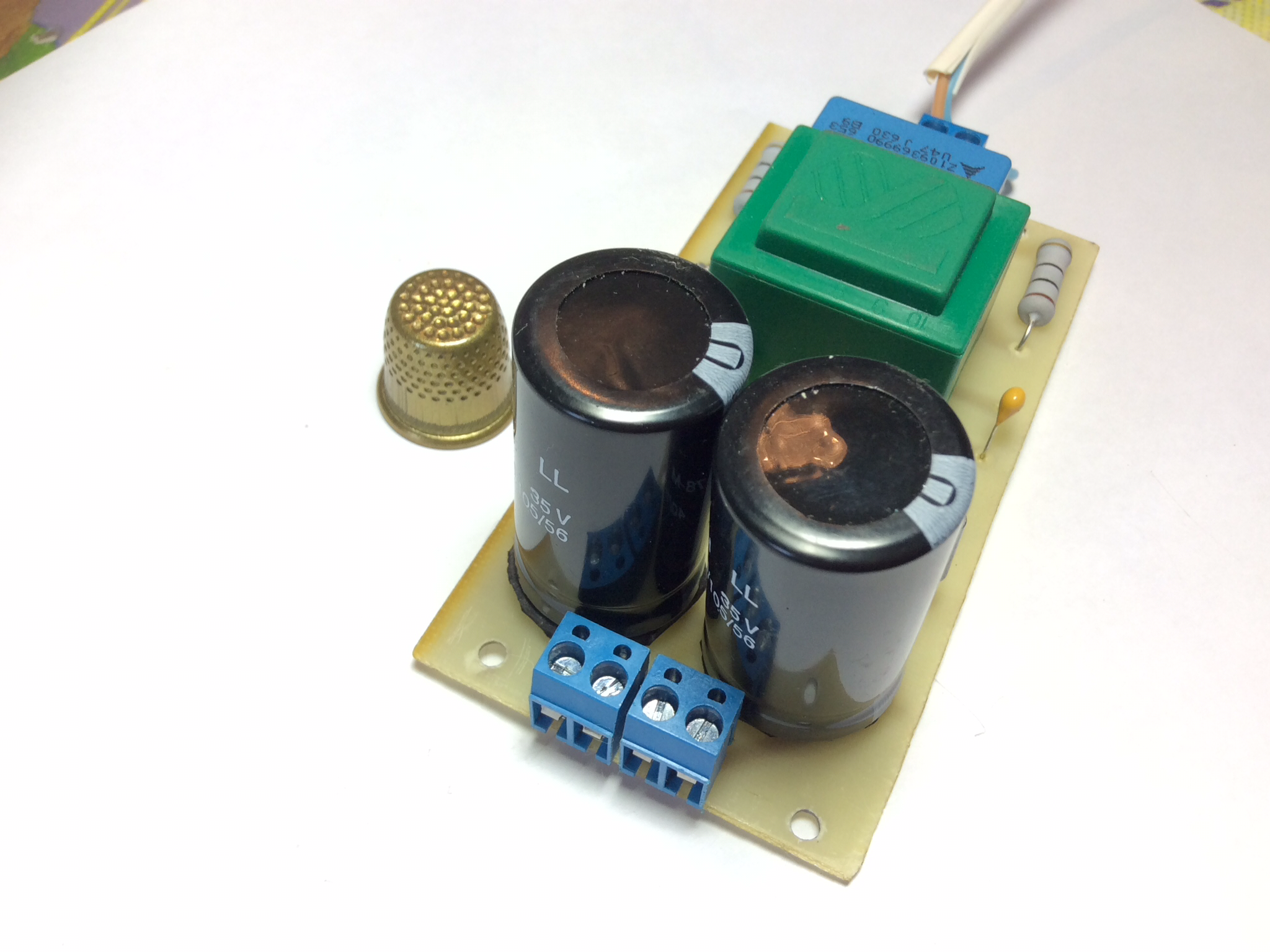

А у меня для ЦАПа возникла необходимость сделать мелкий трансформатор- мост- фильтр.
Единственное воткнул 1-2 Ома после диодного мостика и конденсаторами.
Схемка для питания ЦАП
Собственно процесс
Это единственное, что мне пришлось сделать для этого проекта, не считая конечно непосредственно монтажа в ящик.
Пришлось сетевой фильтр переносить вперёд. Временно использовал готовые провода от компьютерного монитора, для коммутации, так как до сих пор не заказал двухрядные разъемы с шагом 2,54 мм. Поэтому проводов пока передоз.
На переднюю панель ( слева) вывел сетевой выключатель ЦАПа и индикацию рабочей частоты: 44,1; 96; 192 кГц, которая одновременно является индикацией включения ЦАПа. Светодиоды поставил разноцветные, что бы даже в полумраке определять рабочую частоту.
Сетевой выключатель, отдельно от ушного усилителя, что бы отключать ЦАП, когда используется только ушной усилитель.
Используемый трансформатор. Мелкодисперсный!
