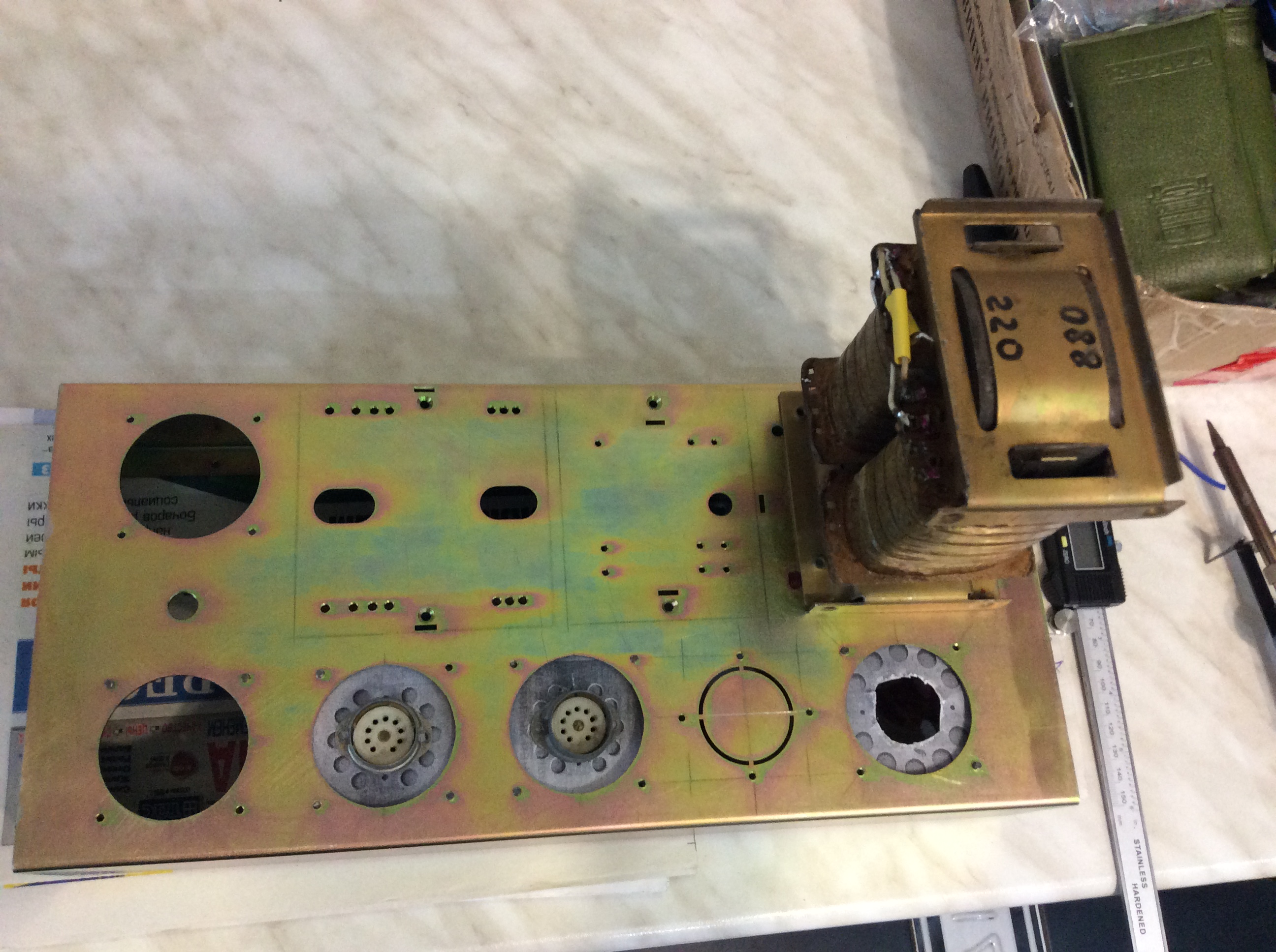

Из ТС-180 путём переделки сделан анодный трансформатор для лабораторной работной, перед заказом силовика.
440-0-440 В. Итого 880 В. Маленький перекос есть, по обмоткам. На ток 200 мА.
То есть плавно поднимая ЛАТРом сетевое напряжение, можно получать в питающей точке В, разное напряжение.

Ему надо первичку перематывать. Он на холостом ходу гудит, хоть стянут, железо прошло ревизию. Для лабораторных работ, самое то. И потом у него габаритная 180 Вт, а нам 200 мало, на 300 пошли. Если НГ шутка, принимаю. Хотя про заказанный силовик смогу что то говорить только после получения. А пока его ТТХ не до конца понятны мне.

То что гудит, это не хорошо. наверное притирать и склеивать придётся. А ток ХХ не измерял?
ТС- 180 собран на ПЛ21 х 45.
картинка от "прикида" на мощность. онлайн калькулятор: http://9zip.ru/vintage/raschet_moshnosti.htm
Александр, вы считаете мощность трансформатора в этом сообщении: viewtopic.php?p=23034#p23034
Меня смущает пункт 3. 2 х 400в. 170 мА ДППВ 136 Вт
У трансформатора ТС-180 габаритная мощность больше чем трансформатора на ПЛ20х40х80 из этого сообщения: viewtopic.php?p=23065#p23065
Это будет габаритная мощность трансформатора? ...или я что то пропустил?

По габаритам ТС-180 просто замечательно становится на место силовика. По габаритам ( ширина/глубина) нет претензий.
