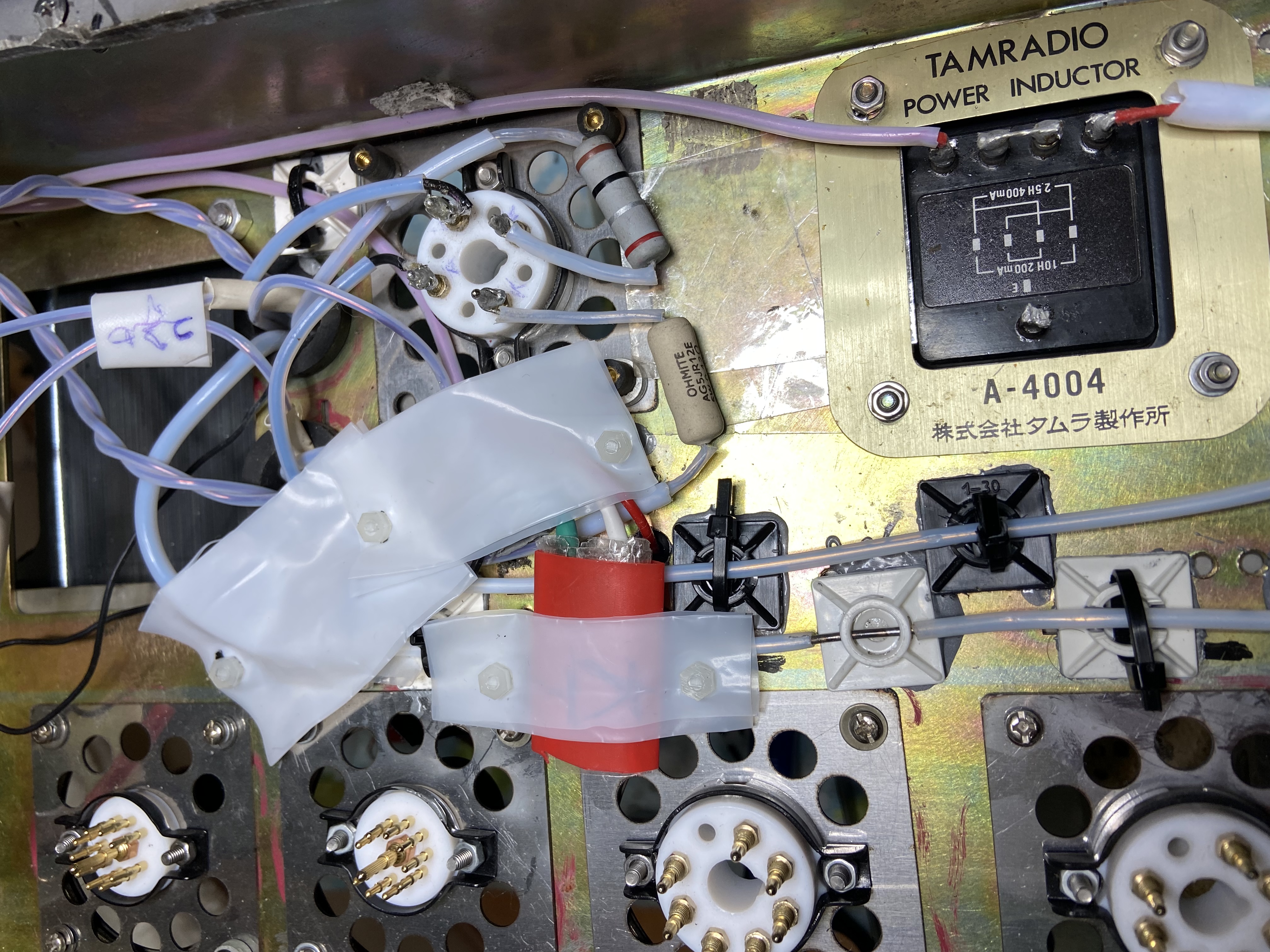

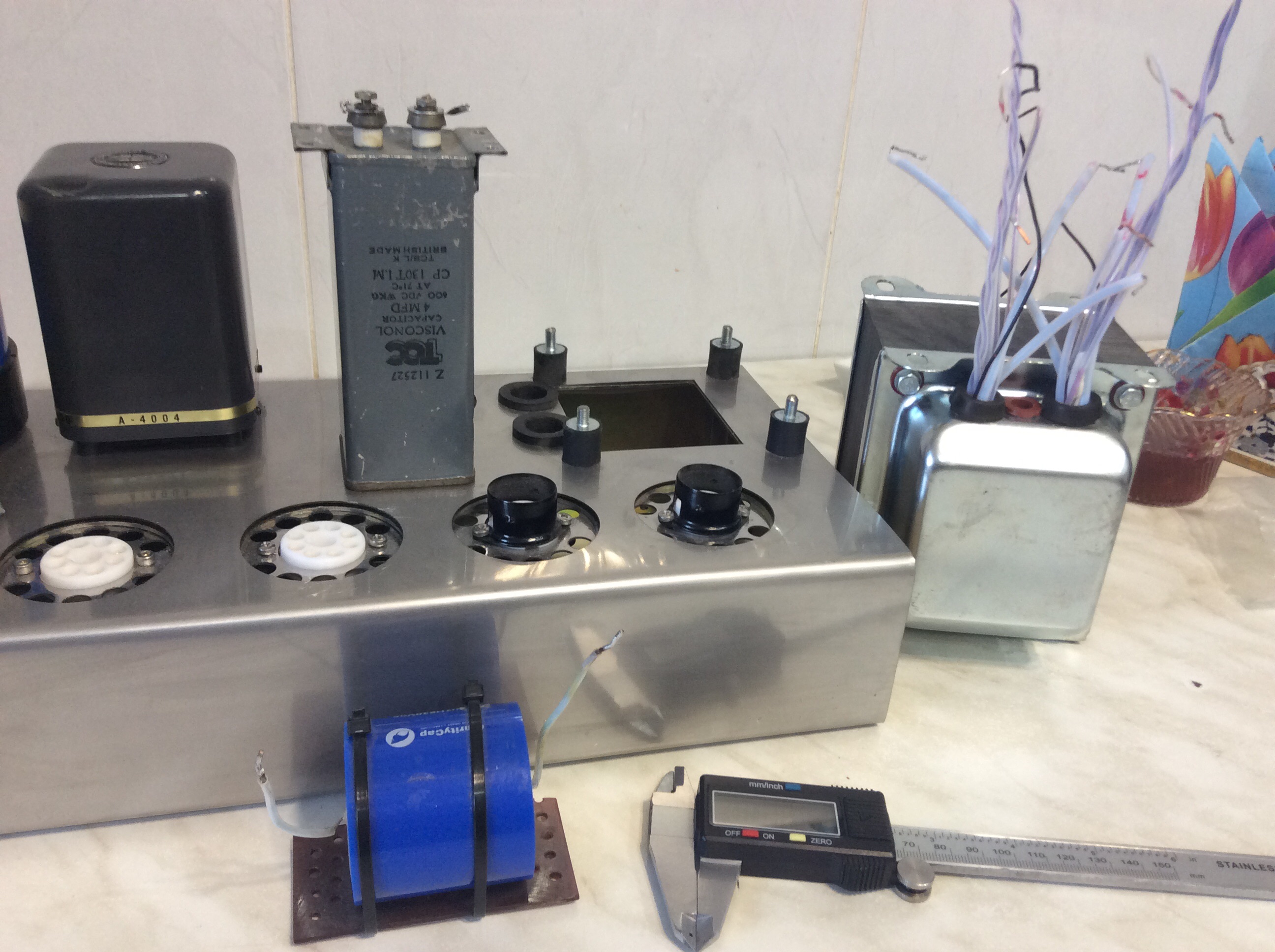

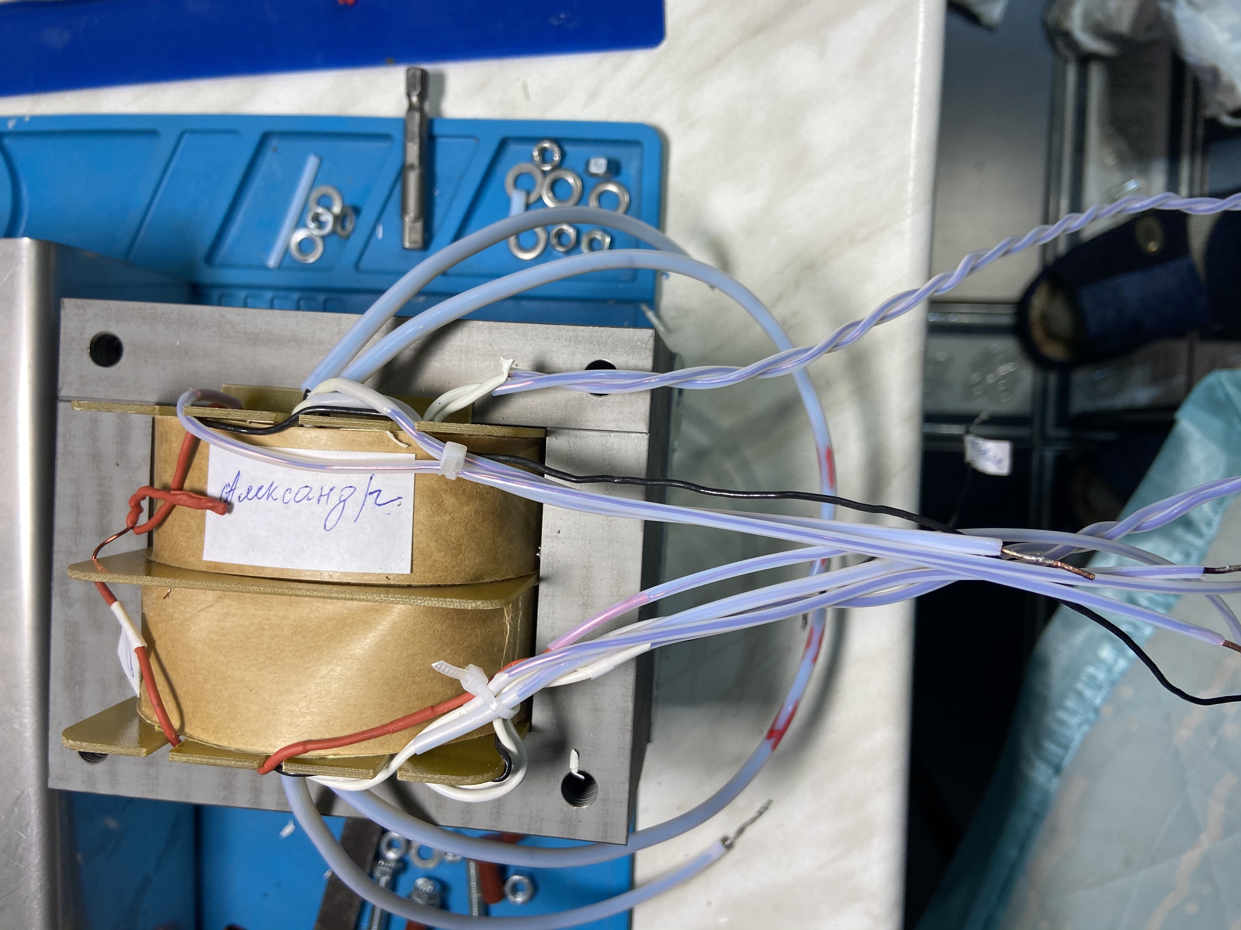

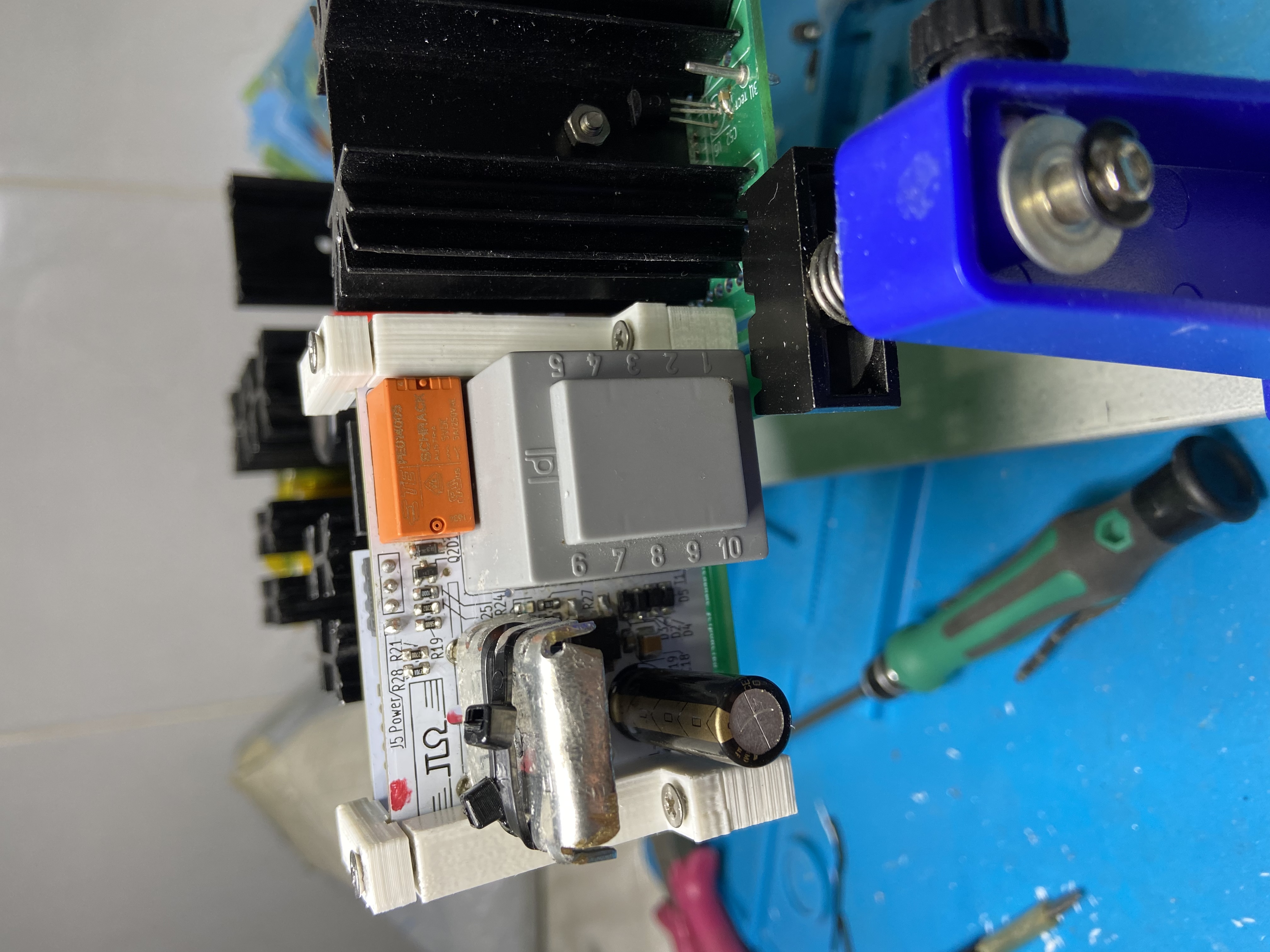

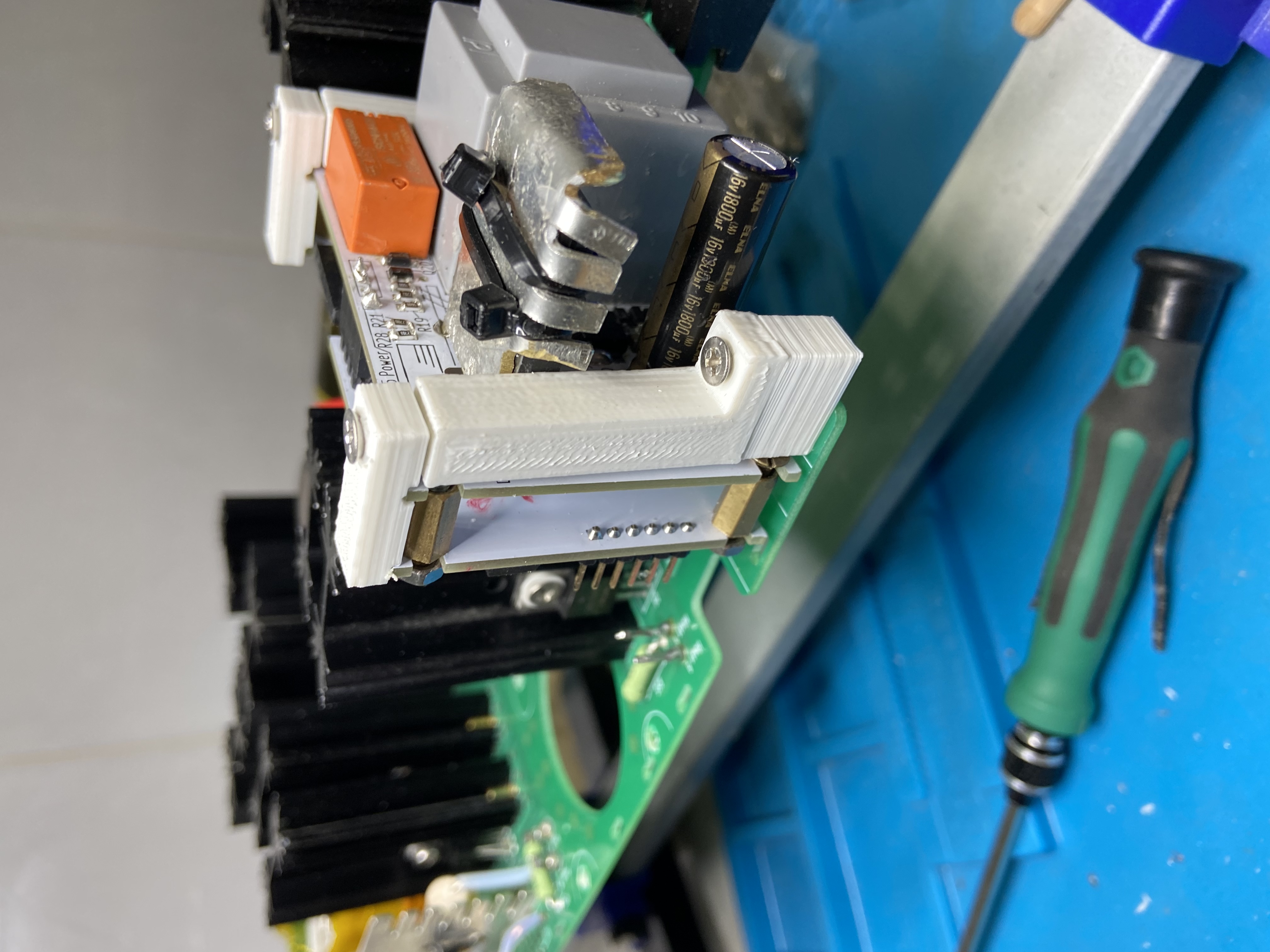

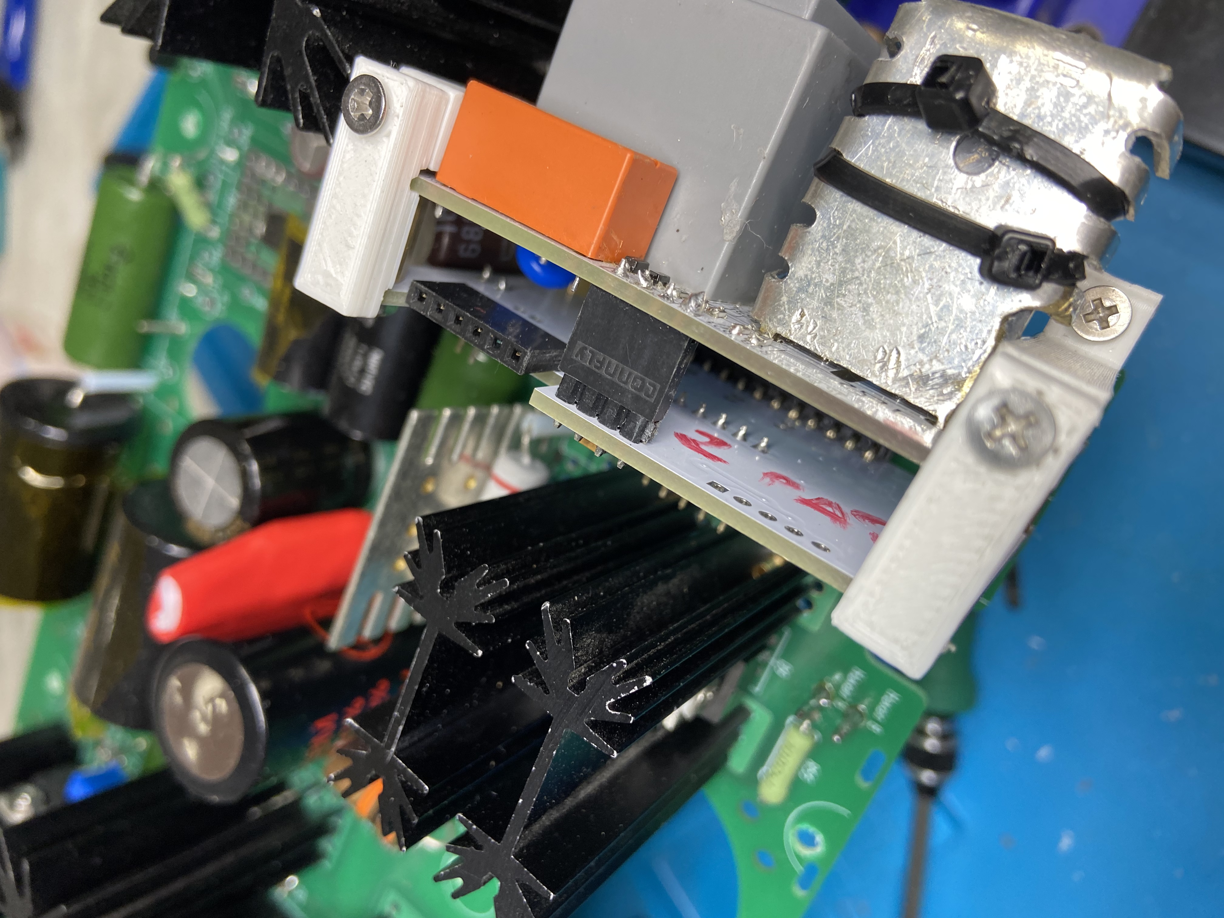

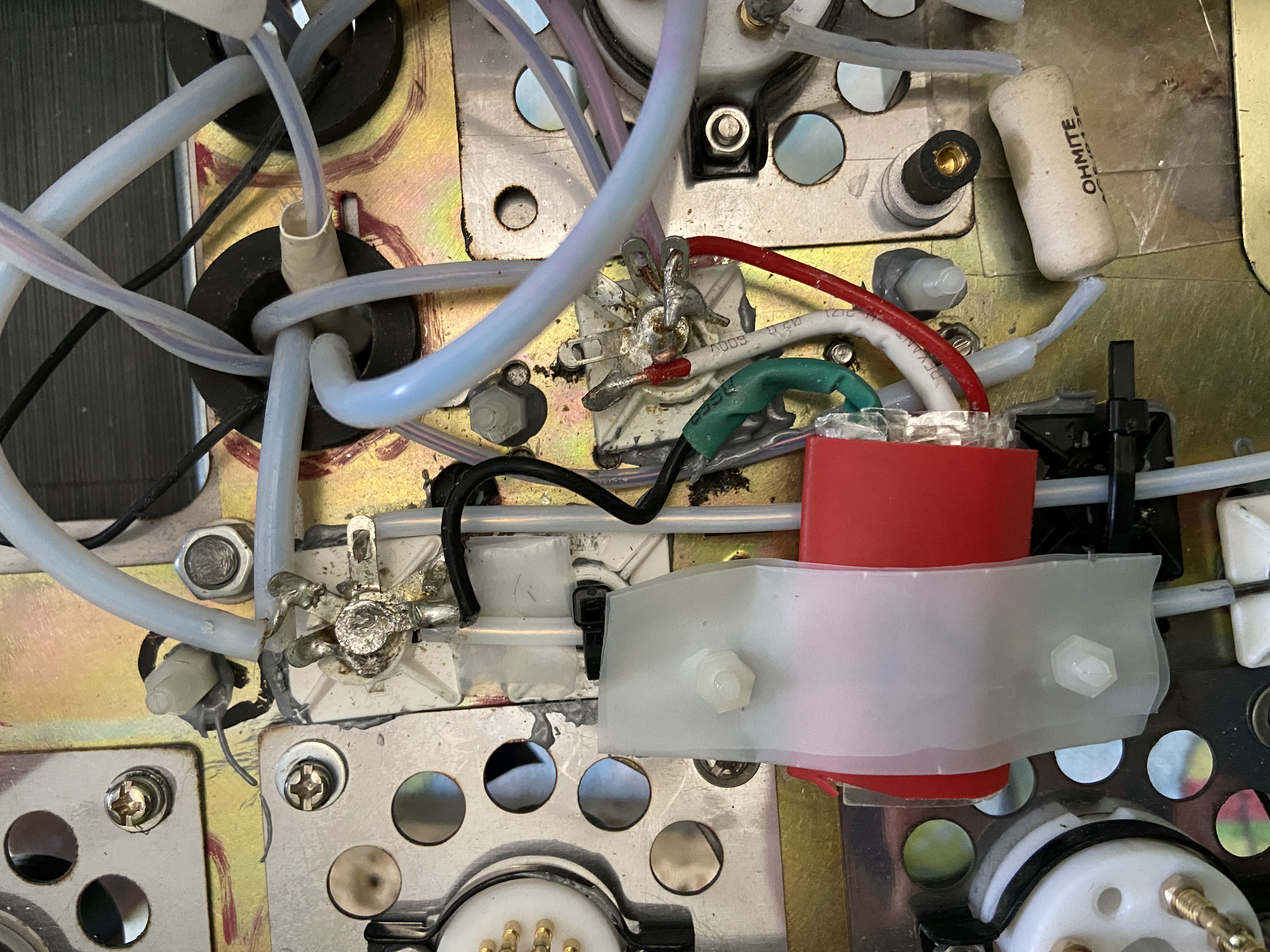

При чистовом монтаже платы в корпус у меня возник ряд вопросов о способе и приёмах этого самого монтажа, в частности платы в корпус. Поясню. Плата устанавливается на самое дно корпуса в перевёрнутом виде ( а по факту с зазором в 7-8 мм к верхней палубе). Это было моё решение и по этому поводу я не раз раздумывал, а правильное ли оно? Сразу я не подумал о том, что плату можно было поставить в самый низ корпуса, на реальное дно, все SMD элементы поставить вниз головой на виду при вскрытии корпуса, а крупно дисперсные выводные элементы ( ТО-220 на радиаторах, конденсаторы, выводные резисторы итд) смонтировать сверху. Но их ножки по любому были бы на виду при вскрытии корпуса и доступны для измерений и контроля режимов. Это улучшило бы процесс теплоотдачи от горячих элементов сразу на верх через отверстия в корпусе. Но захотелось полного визуального контроля за состоянием всех элементов, на случай их теплового перегрева. Поэтому было принято такое, не совершенное решение размещения платы, в ущерб улучшенной тепло передаче. Поэтому верх и низ по факту и в процессе сборки поменяны местами. После сборки мы закрываем корпус пластиной днища, переворачиваем корпус в нормальное положение и дно корпуса возвращается в своё рабочее положение- он становится верхней крышкой корпуса.
Таким образом все элементы как бы висят вниз головой, подвешены к потолку. При этом плата соединяется большим количеством проводов с питанием, управлением, выходным трансформатором, коммутацией итд. Пайка этих самых коммутационных проводов должна осуществляться с обратной стороны платы. Сделать это после монтажа платы в корпус не возможно. Напомню, зазор с той стороны 7-8 мм. Все отверстия металлизированы ( верх и низ отверстия соединяются металлической втулкой) и имеют маленький облуженный ободок "сверху" платы со стороны деталей. Можно паять и с этой стороны, но большой облуженный пятак монтажных отверстий, при пайке сверху, будет не доступен для контроля качества самой пайки. При этом дорожки платы располагаются именно со стороны большого пятака под пайку. Если речь идёт об управлении, индикации, автоматике, то это не существенные мелочи. А если речь идёт о больших токах, то необходима качественная пайка со стороны самого большого пятака. В общем дилемма. Впаяться заблаговременно во все монтажные отверстия монтажными проводами с концами нужной длины, а после установки в корпус припаять эти концы по назначению не вопрос. Но тогда все провода будут иметь доп. соединение. А хотелось бы ( объять не объятное) не разрывно использовать все провода коммутации, питания. С силового трансформатора, например идёт два толстых пучка проводов и их длинные концы позволяют не разрывно впаяться в плату. То же с выходного трансформатора. Где то ( накалы) были заблаговременно применены турреты. Вопрос снимается. А вот анодное питание, земли- тут хотелось бы надёжности, то есть без дополнительных спаек. Механическое соединение даже не рассматривал, сразу отказался. Намаялся при вкл/выключении сетевого питания при испытаниях. То включается, то нет. Спаял временно- все отлично. Хотя использовал внешне надёжные лепестки ( мама/папа) типа как на сетевых inlet.

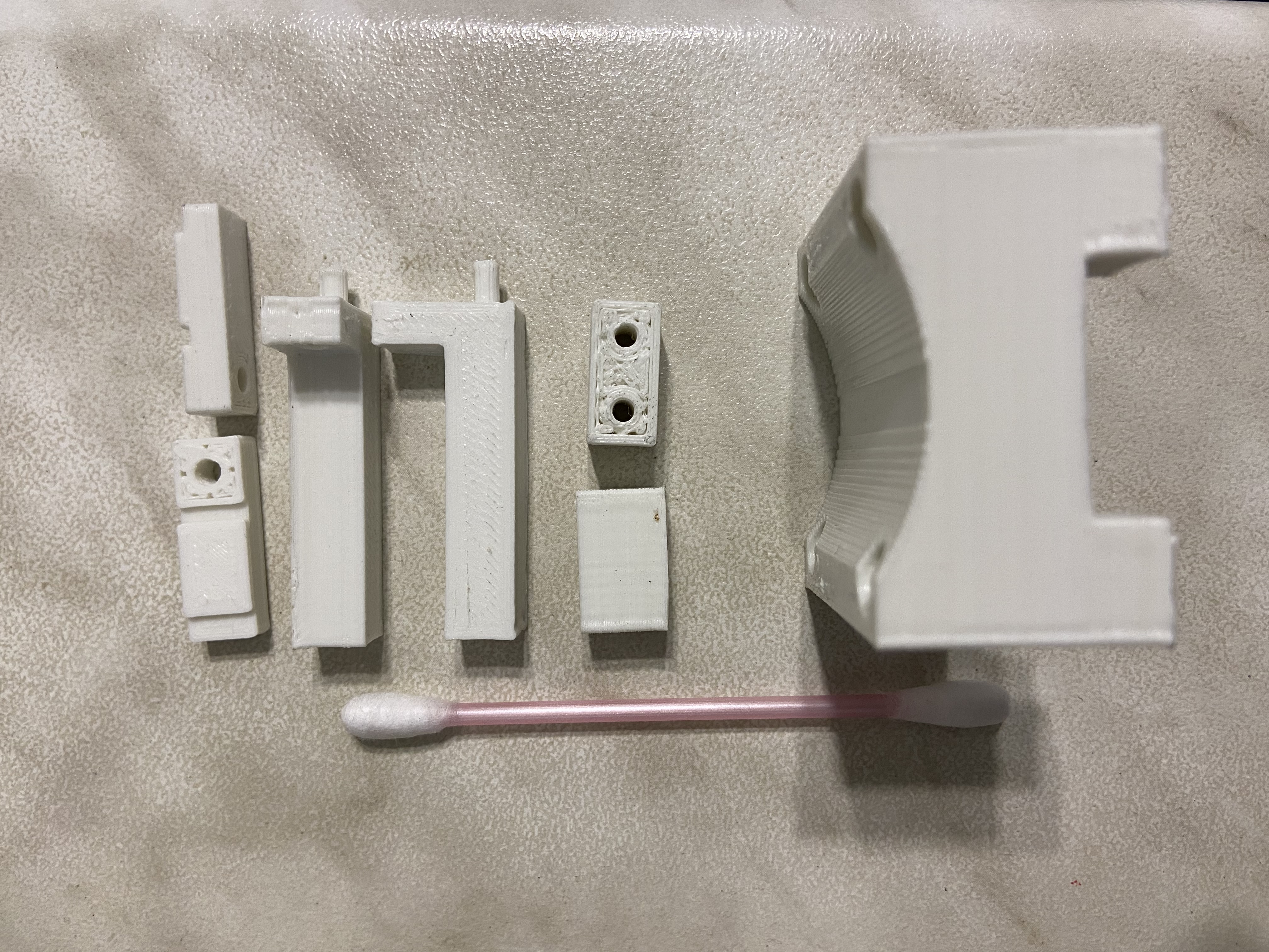

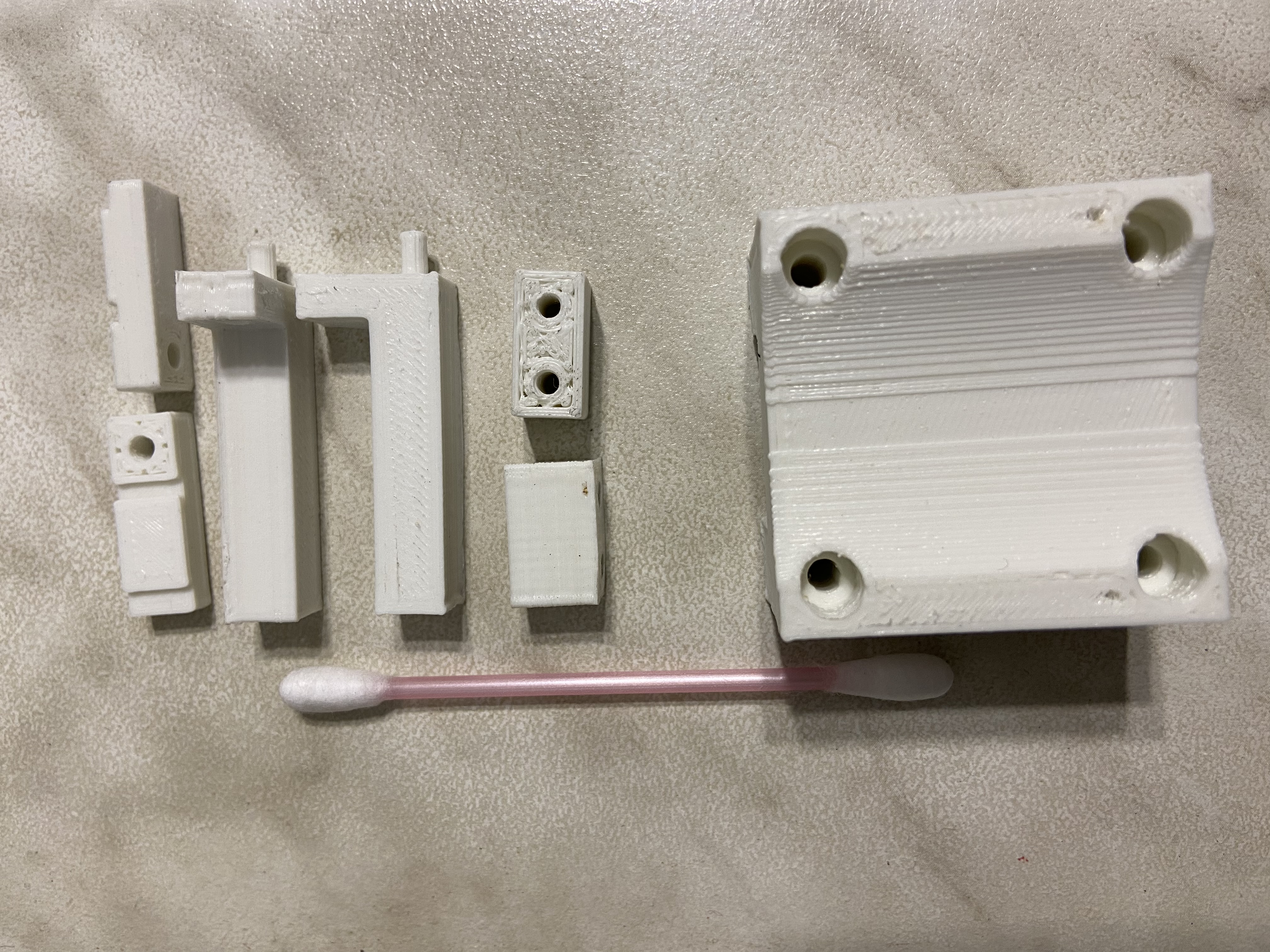

Большим вопросом для себя имел дилемму: покупать принтер 3D и осваивать его с нуля или идти по объявлениям. Со временем осознал: дома негде, запахи не к чему, осваивать буду годы! Значит заказывать. Начал прикидывать как закрепить сендвич из двух плат к основной плате после установки оной в корпус. С заранее установленным ТМ плата никогда не войдёт. Держалка ТМ состоит из трёх частей. Первый параллелепипед крепится снизу платы винтом на резьбу. После установки ТМ в разъём на плате, ставим сапожок на шпенек и крепим во второе отверстие винтом. Сверху крышка с креплением на резьбу с одной стороны. Пришлось по работать бор машинкой, сколько сотые не ловил, все равно ошибся. Хотелось задавить сендвич к плате П- образным крепежом, но на плате автоматики прямо по краям идут разъемы. После монтажа уже увидел, что верхнюю крышку можно заменить треугольником и с отступлением от края 20 мм к центру есть отверстия в плате и это можно сделать. До заказать верхние крышки треугольники взамен моих и получится. После монтажа перевернул плату и тщательно по тряс, сендвич ТМ будет висеть вверх тормашками. Испытание прошли удачно.

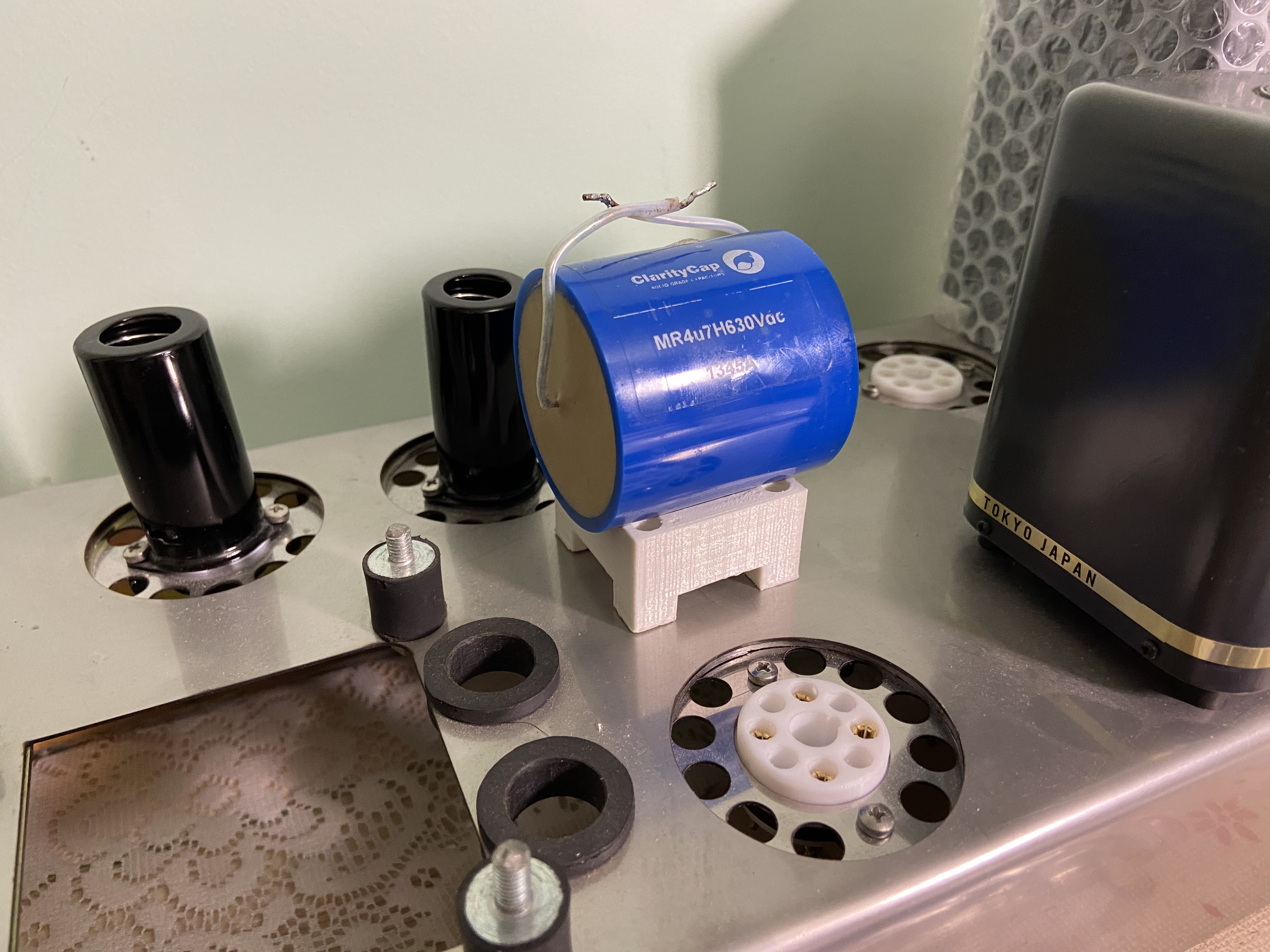

Так же сомнения были относительно расположения конденсатора С2- 4,7 мкФ, который образует с дросселем питания П фильтр и стоит сразу за кенотроном. Отказался ставить его около лицевой панели ( только там есть место для него), тягать провода по корпусу туда/ обратно и решил поставить его рядом с кенотроном но сверху, на палубе. Заказал и для него монтажную площадку.

Конденсатор на верхней палубе
Пока не закреплён, сверлить надо. Можно за архивировать и добавить чертежи для заказа, не уверен, что это потребуется кому то? Интереснее тех задание для 3D принтера, но это не моя работа, не я делал.

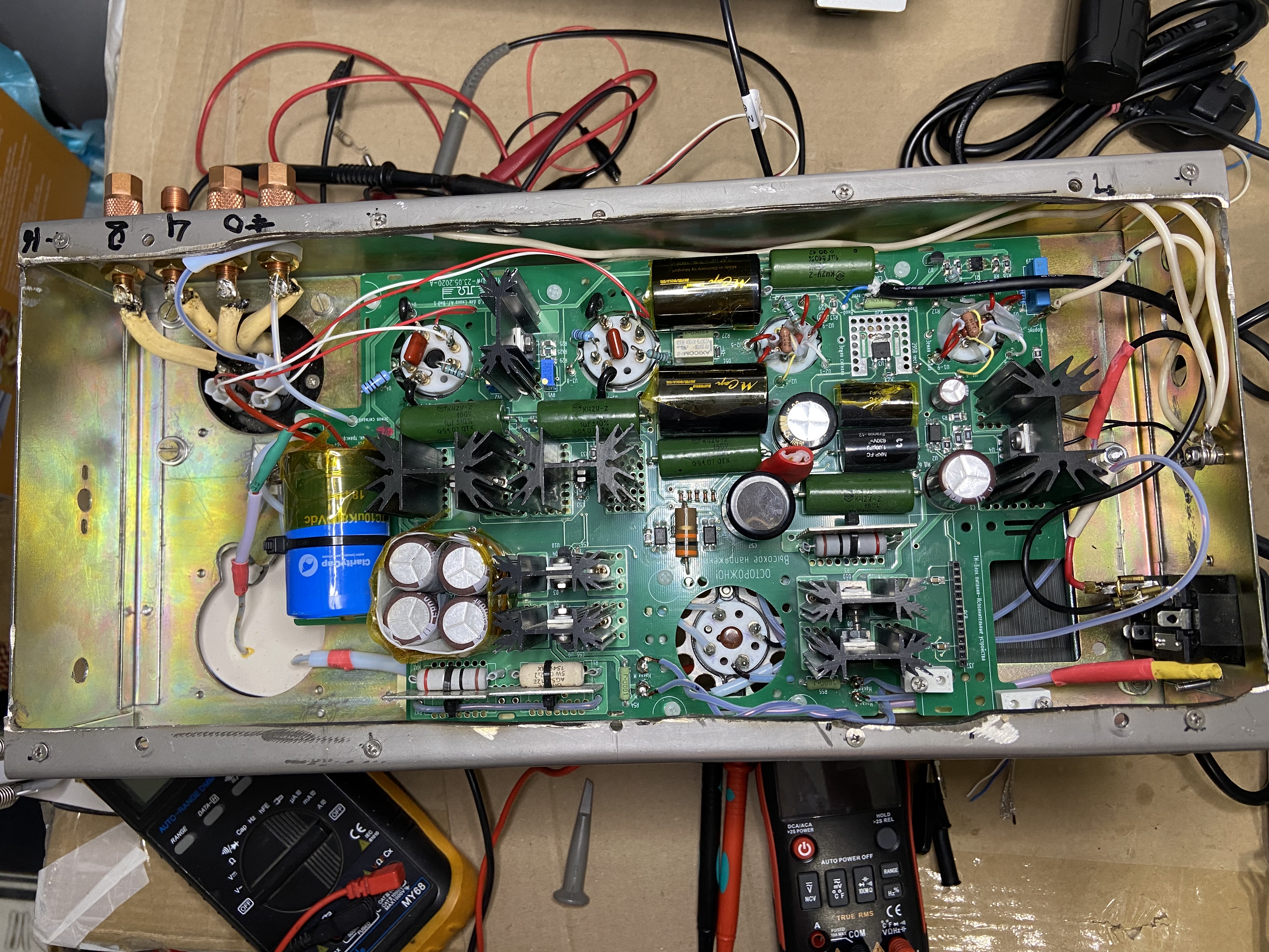

Прошли годы!!! Созрел, воткнул плату в корпус. При этом были миллион сомнений и страхов. Все это время мучал и измывался над другим проектом, переделал огромную кучу разных вариантов, в основном с плачевным результатом. Вырулил, работает, но планов на переделку остаётся много. К нашей теме. Ещё при испытании платы по анодке получил повышенное напряжение на выходе U3- 316-318 V. Испытывал без ламп 5751 ( без нагрузки), хотя у нас стабилизатор. Подумалось а «вдруг» с лампами будет по пристойнее? Хотя знал, что не изменится. В общем с лампами получил 319-320 V на анодах 5751. Пробовал заменить регулятор, это ничего не даёт. R23 в шунте регулятора, согласно новой схемы 562 Ом. Соответствует. Мелькнула мысль воткнуть 520 Ом ( где его теперь искать) или сверху этажеркой повесить на R23 7,6 кОм. Чтобы попытаться опуститься до расчетных 295 В. Можно конечно на проводах повесить параллельно R 23 подстроечник на 10 -15 кОм через скажем 5-6 кОм последовательно и подобрать шунт опытным путём. Эт если уменьшать сопротивление шпунта. Не знаю, пошёл для начала копать datasheet.
Остальные напряжения с разогретыми лампами:
Мощность из сети 220 В- 160 wt, практически как на первой плате.
Анодное блока питания от 480 V и по мере прогрева плавно ( через 30 мин) опустилось до 470-468V.
Тест 15 V- 16,15 V
Тест 65 V-70V
R11- 373 V
Земля сигнала 7,1 V
Накалы:
Кенотрон 4,95 V
U3-6,15 V
U4-6,12V
U1;2- 6,298V
Ток катода U3-86 mA/mV
Ток катода U4-83 mA/mV
Сигнал со входа доходит до выходных трансформаторов. Правда тыкал пальцем по входному проводу ( без генератора) и смотрел на входе конденсаторов С11;С12 и на выходе звукового трансформатора осциллографом.
По итогу, если бы не завышенное напряжение на регуляторе напряжения U3 LR8k4, все в норме и работает штатно.
Правда запускал с бубном: сначала без кенотрона разогрел накалы при 220 сетевого, ЛАТРом мгновенно сбросил сетевое до 0, вставил кенотрон и опять выкрутил ЛАТР до 220. Завтра поставлю терморегулятор, что бы без бубна.
Тест 15 V- 16,15 V
Тест 65 V-70V
R11- 373 V
Земля сигнала 7,1 V
Накалы:
Кенотрон 4,95 V
U3-6,15 V
U4-6,12V
U1;2- 6,298V

seurf, мне кажется проблема в задающих напряжение резисторах для lr8. У меня он тоже в проектах «троить» любит. В вашем случае как я считаю надо потюнить 55к в хвосте стабилизатора. Поставить им в параллель что то еще. Допустим 1 мегаом. Просто на крокодилах. Если мало - еще чуть увеличить.
Отправлено спустя 9 секунд:
Ой, уменьшить
Ой, уменьшить
- Сообщения: 5028
- Благодарил (а): 189 раз
- Поблагодарили: 652 раза
несколько повышено, должно быть 6,9+9,1 = 16В, но в рамках погрешности - норма.
должно быть 16+51=67В, но в целом тоже не вижу серьёзных проблем.
Осталось неохваченным 294В. Нужно померить там и на R23 (на выводах).
и далее
- не поможет. Дело в том, что в хвосте у нас в последней схеме стоят только стабилитроны. Там нет резисторов, которые должны откликаться на увеличение тока. Как вариант предлагаю поставить вместо одного из D54-D56 стабилитрон меньшего напряжения (хотя бы тот же BZV55-C51, такой же, как стоит в позиции D53). D54-D56 - на 75В, нам нужно "скинуть" 25В, т.е., как раз подойдёт на 51В.
Серия BZV-C стабилитронов имеет точность 5%, т.е., для стабилитрона на 51В допустимо 52В, для стабилитронов 75В допустимо 78,8В. Если пройтись по цепочке, то у нас напряжение на выходе должно быть 1,2+(3*75)+51+9,1+6,9 = 293,2В. С учётом точности оно может возрасти до 1,2+(3*78,8)+52+9,6+6,9=306,1В. У нас - больше, это меня немного смущает.

Понял идею. Сначала надо было сделать лабораторную работу для проверки конкретного напряжения конкретных стабилитронов и только потом их впаивать. Заказывал в ЧИПе и не Китай, долго ехали. Что бы не плодить вопросы, решил нарисовать картинку напряжений. Разница между выходом 2 Out и регулировкой 3 Adj получается норм-1,1V. На входе 1 in- имеем 367 V. Стабилизатор исправен. Буду копать стабилитроны.
- Сообщения: 1232
- Благодарил (а): 263 раза
- Поблагодарили: 214 раз
Не нашёл у себя, купил 3 стабилитрона на 51 В. Заменил, получил на холодную маловато- 275 В питания на драйверный каскад с U3, но через 45 мин прогрева вышло на 291,5 В вместо расчетных 295 В. Думаю это хорошо! Можно конечно по втыкать другие экземпляры стабилитронов, но правильнее от лабораторного БП их предварительно отсортировать, но у меня на 80-90 В такого нет. На этом и успокоился!
Остальные показатели при сетевом 220 В ( с ЛАТРа):
Анодное 475 В, сильно зависит от входного сетевого, гуляет 460-485 В. В основном около 470. Нормально!
Тест 65-70,3 В
Корпус 7,1 В
Накал кенотрона 4, 965 В (5 В должно быть, угадал с сопротивлениями в накале)
Накал драйверных ламп (6Н23П-ЕВ временно стоят вместо 5751) 6,297 В- так как стабилизатор. Отлично!
Накал U3 KT88 -5,98 В и U4 KT88-6,034В, то есть не угадал с подбором резисторов. Буду уменьшать.
Ток катода U3-87,3 мВ/мА. U4- 85 мВ/мА нормально.
Между сопротивлением R3 и точкой «Тест 65 В» при снижении сетевого напряжения на 10% до 200 В сетевого получил 2,27 В. Что входит в предел 1,5-2,5 В.
Из очередных засад- не смог воткнуть термомонитор. Когда примерялся, до начала монтажа, плата лежала на самом днище ( верхняя палуба при эксплуатации) и ТМ нормально становился. А после монтажа анодной разводки по днищу и установки платы на стойки -7 мм, она поднялась.... в общем очередной ребус, но я его решу, знаю что делать, но мучительно не хочется демонтировать плату. Без ТМ никак.

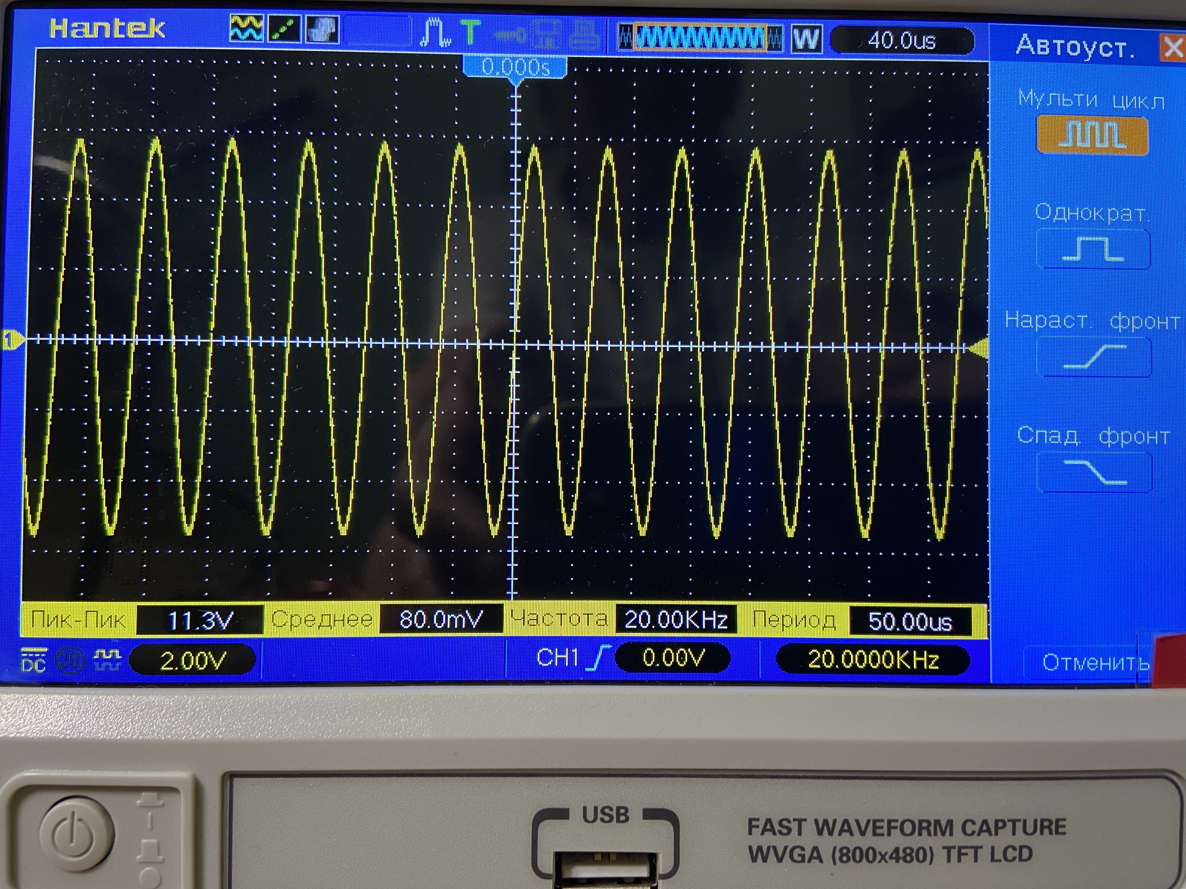

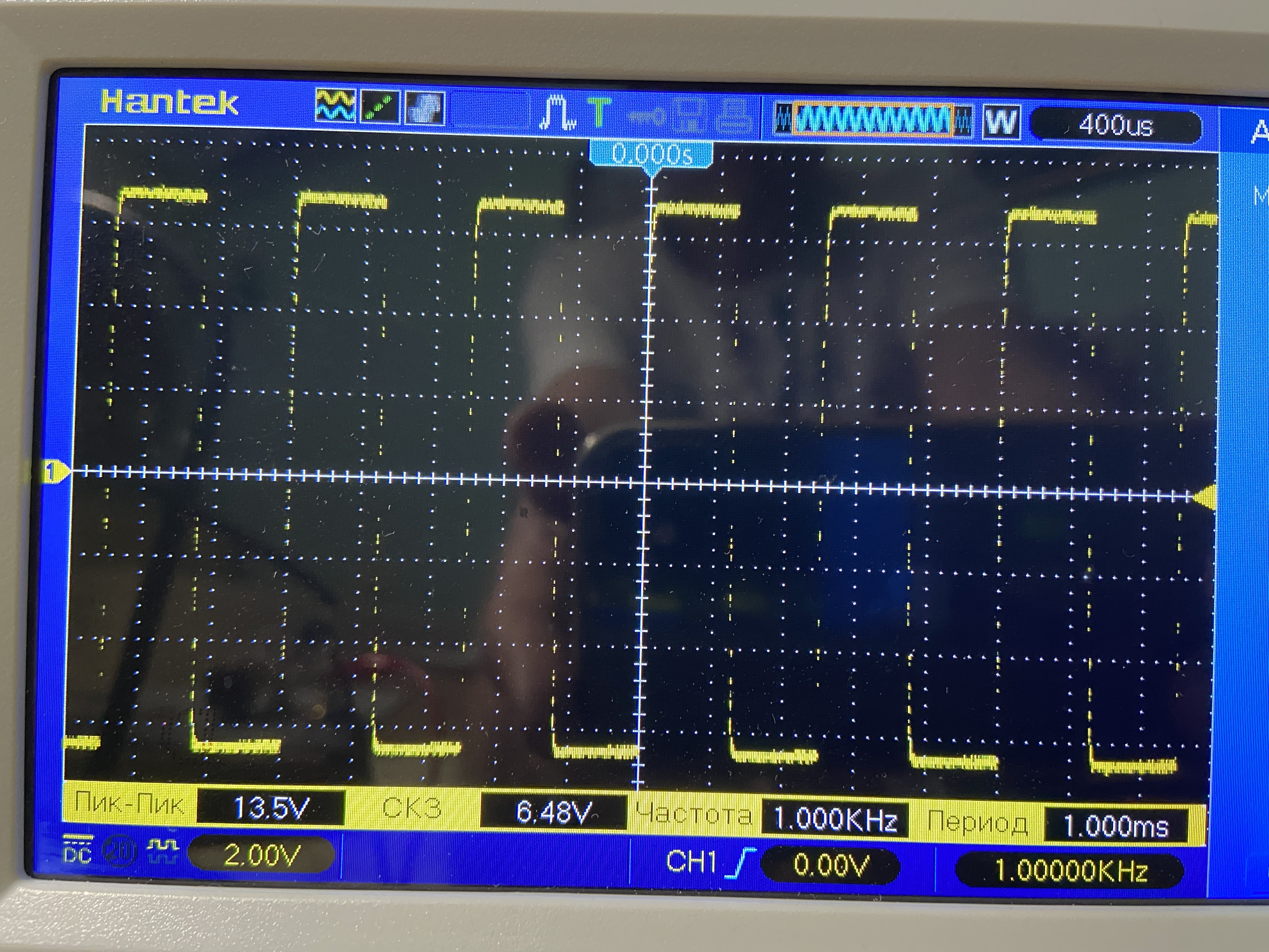

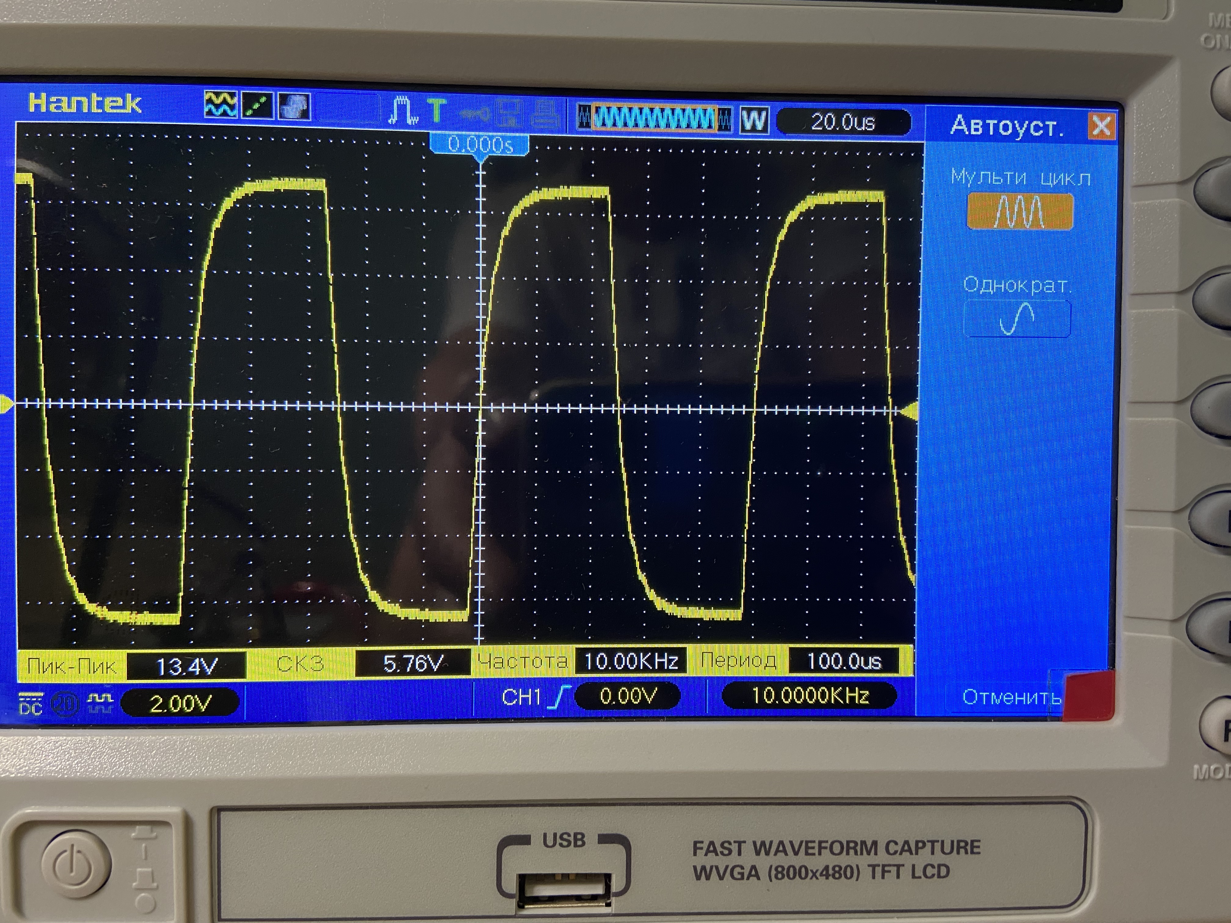

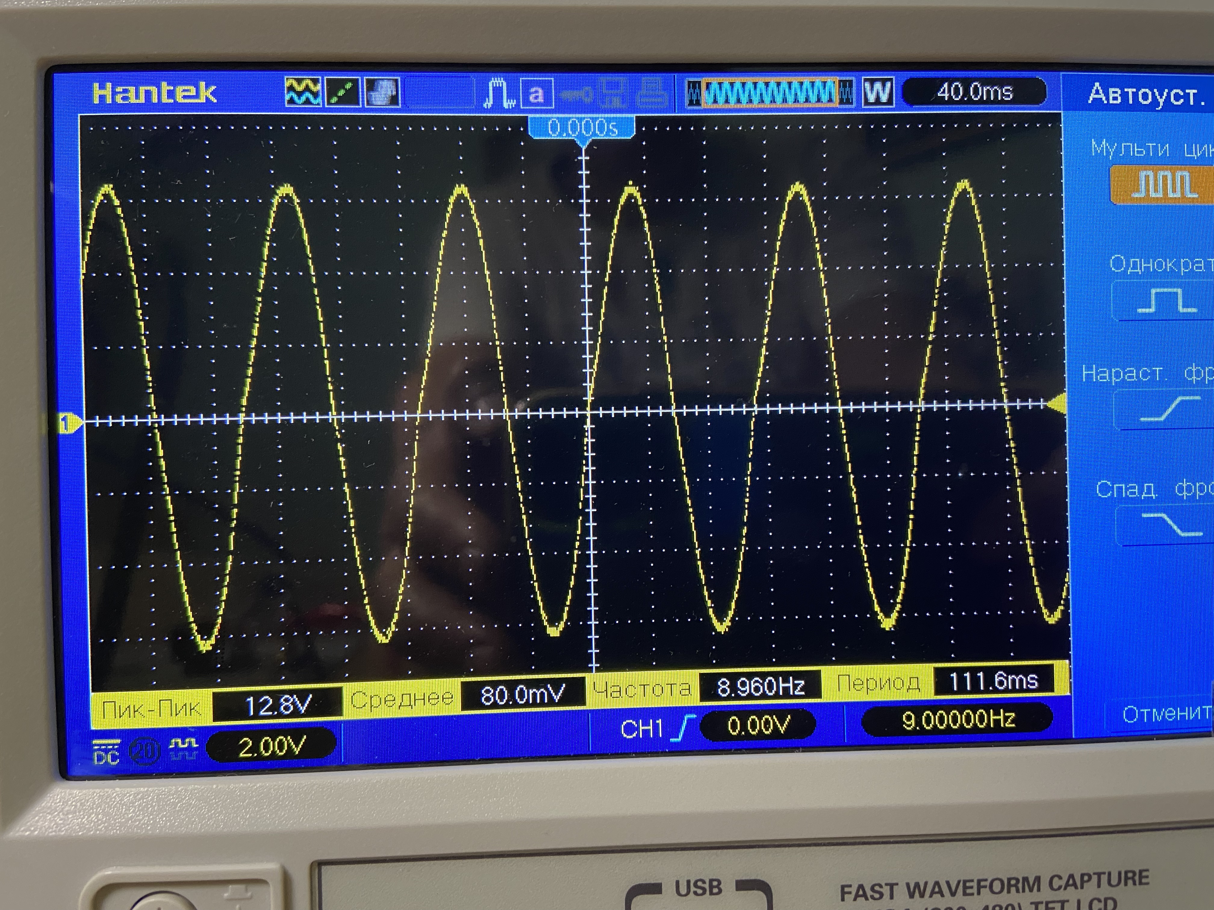

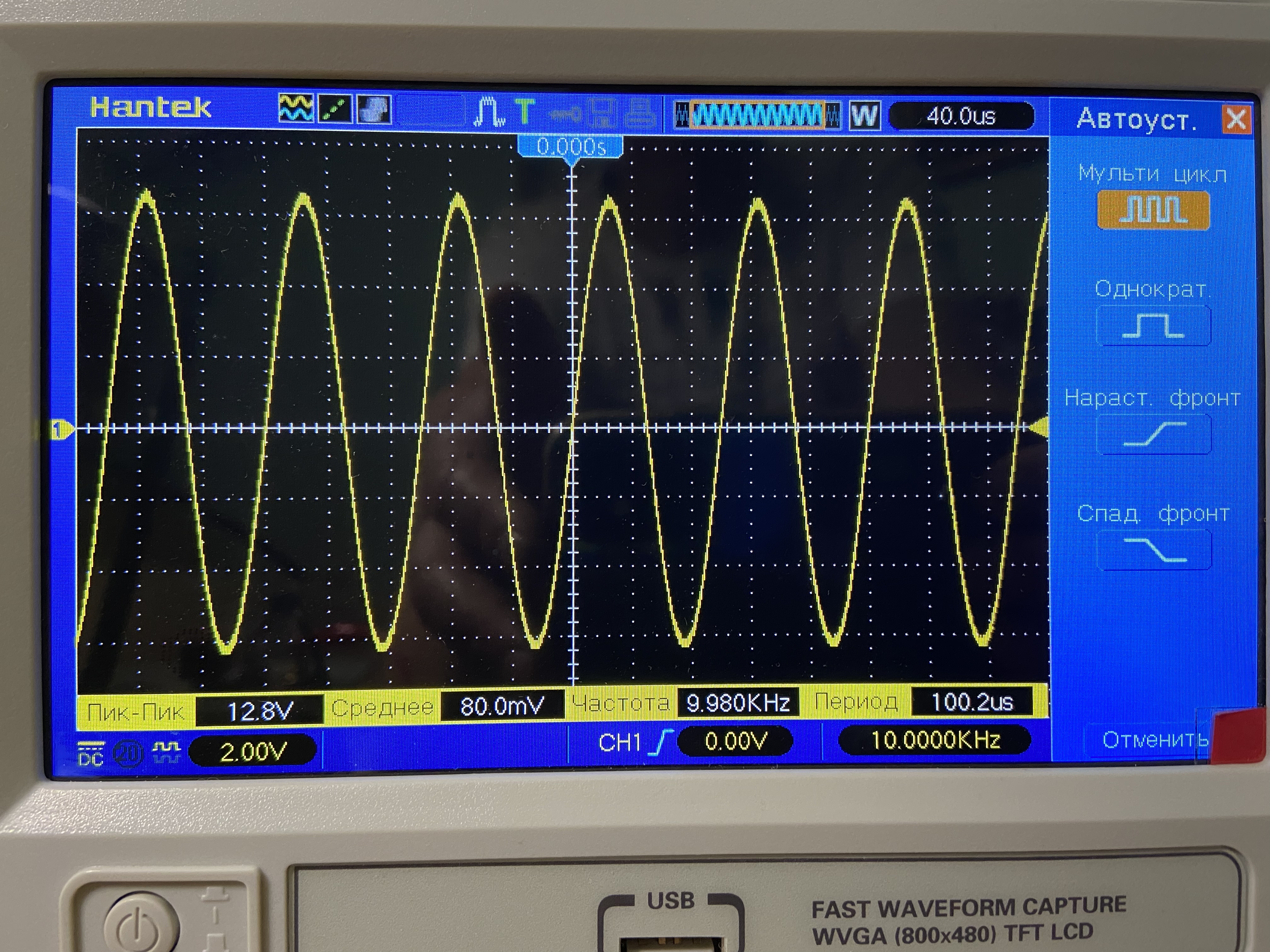

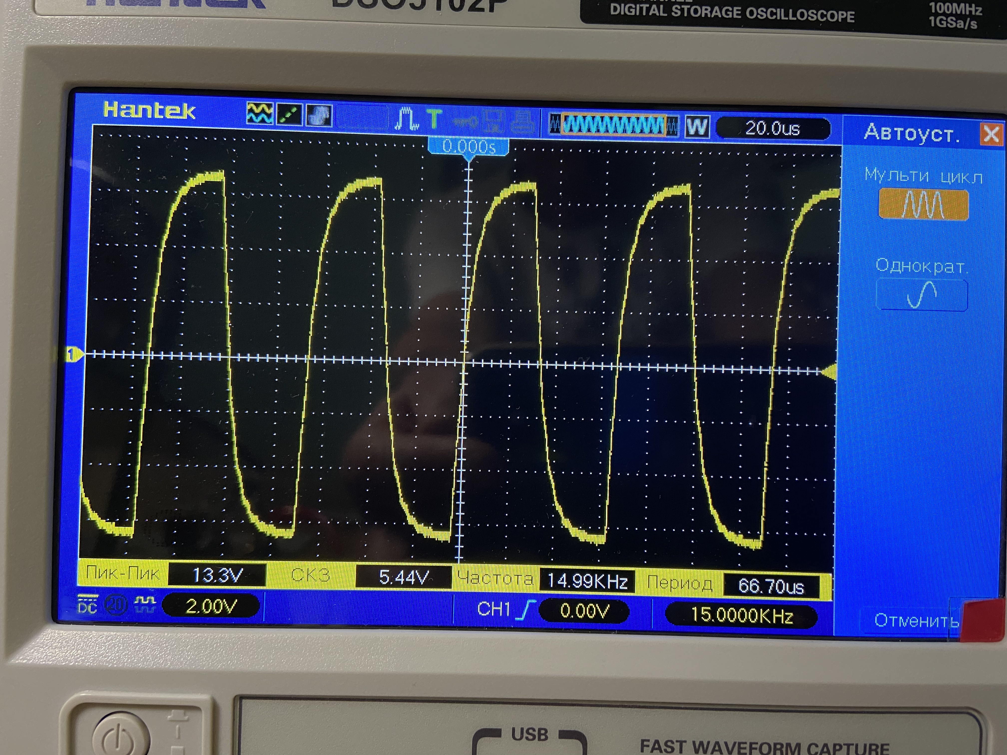

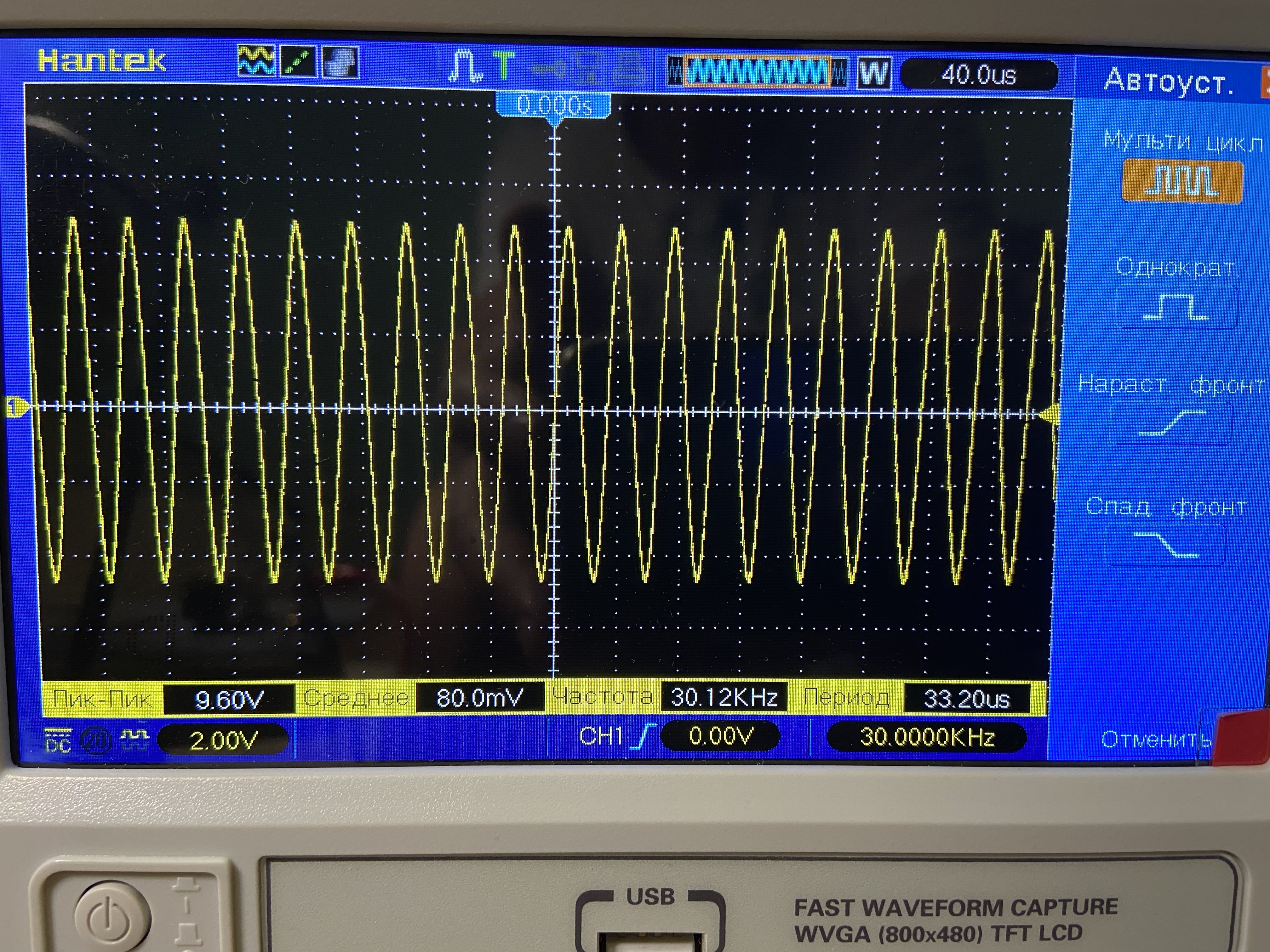

Подключил генератор, получил максимальный входной сигнал, до начала ограничения синусоиды на выходе, аж 3,8-4 В!
Не ожидал. По низам синус до 10 Гц ровный и по амплитуде без уменьшения. По прямоугольнику картинка не такая волшебная, увы. Скорострельность не конёк усилителя.
Поправлю накалы КТ88, проверю ещё раз по кругу.
