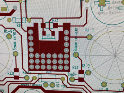

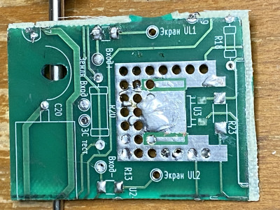

Понадобился мне « радиатор» для элемента в корпусе ТО-252 для тестера ламп. И осенило меня, я ведь Плюшкин, ничего не выкидываю. Вспомнил про радиатор под U3 LR8k4. Полез, нашел бракованную плату первого заказа, которую я всю перепахал не единожды.
Старая первая плата сильно б/у
Она почти свободна от smd элементов, а уж выводные все были пере ставлены на новую, которая тоже была Владиславом кардинально пере делана! Просто на всякий случай про званиваю между собой пяточки для припаивания и чудо. Левый G (затвор) звонится с D -Drain-большая площадка сверху- которая и есть радиатор. При этом R23 отсутствует, демонтирован. « Пошел» смотреть схему, нет конечно, все три вывода не соединяются. Ага, сказал я себе, хоть я все и снес, но где то в плате сидит КЗ и портит мне всю малину. Беру ножницы ( по металлу ) и варварски вырезаю площадку от платы.
Вырезанный радиатор
Звоню - КЗ! Пошел смотреть Gerber. Посмотрел и старый вариант
Новый вариант
, и новый
Новый вариант

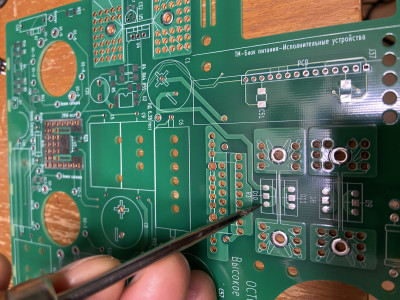

. Смотрю Cicad ом, возможности прозвонить в режиме проверки, не нашел, но визуально не увидел противоречий схеме. Не пересекаются. Запечалился, эт когда чего то не понимаю. И тут я вспомнил про бракованные платы, это завод обозначил отверстия под все элементы типоразмера TO-220 в накалах, а отверстия сделать забыл.
Отверстий под ТО-220 нет
Обратился к Плюшкину ( ну зачем тебе их хранить, они ведь бракованные)!!! Достал, про звонил- чудо, но уже другого рода: не про званиваются, нет КЗ. Фантастика!

Сообщение poty » 23 окт 2024, 11:53
Странно как-то. Ведь аналогичная плата работает.
Сообщения: 1222
Благодарил (а): 257 раз
Поблагодарили: 208 раз
#766
Сообщение seurf » 24 окт 2024, 10:37
04 дек 2023, 17:30
нет, работает полностью переработанная, практически новая плата. Странно, что даже вырезанная ножницами плата коротит! Это говорит о том, что КЗ в самом этом маленьком кусочке! Я уже не помню детали, но точно помню, что ситуаций с коротышами у меня были с этой платой по полной программе. Поэтому я и вынужден был принять решение о заказе второй партии плат. Что было финансово не приятно, но по результатам правильно.
