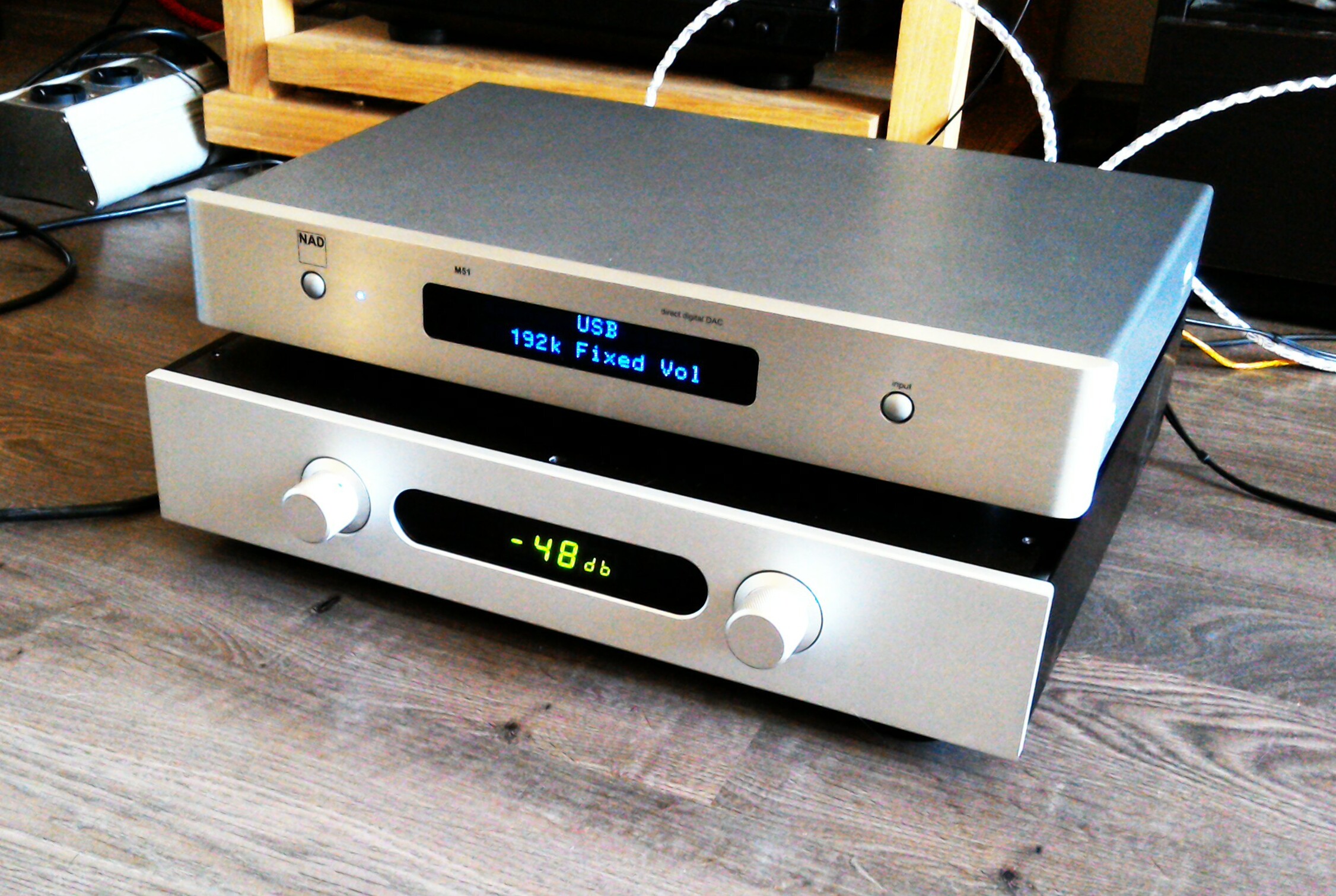

Евгений, поздравляю! Я считал, что сборка этого устройства будет лёгкой прогулкой, но отсутствие опыта в применении дросселей с их полем рассеяния подпортили нам картину и жизнь. Я рад, что результат есть и он радует! Интересно, я так понимаю, что источник - балансный? А слушаете на чём?

Так ведь и оказалась :-) Окромя дублирования подьема потенциала на двух палатах и двух TL431 всё собрали верно!
Источник балансный - слушаю комп через цап. В 192к Звучит волшебно!
Слушаю на моноблоках :-) Но пробовал сегодня балансный оконечник от parasound.
