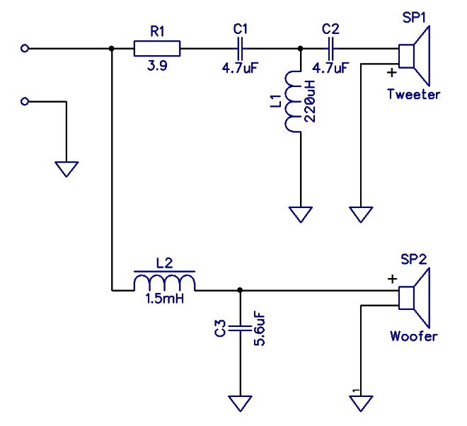

Тут приведу схему

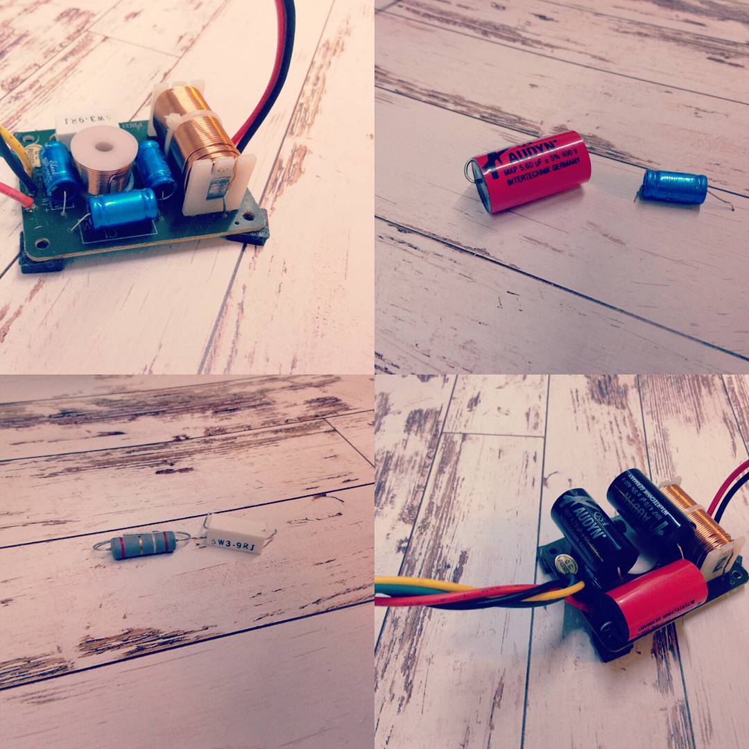

Влез я внутрь.
Что сказать - весьма прилично всё в эту сумму - клей на месте, кроссовер - на печатке, проводка - сгодится.
Демпфирование - фуфлыжное, мини-слой ваты, от того они и гундели на нижних.
Басовик, как видно, большого диаметра (баса я жду ударного), но вот середина - вырезана, как аппендикс. А верхние - сыпят... Или чрезмерно акцентируют. Либо опять же из-за недостатка СВ есть ощущение доминанты В частот. Разберемся.
Я решил шибко не мудрить с первой экзекуцией: демпфирование, замена конденсаторов (на недорогие) и резисторов, катушки же - пусть останутся ( нареканий к ним нет, чисто визуально - добротно).
Вообщем, вжух, и было/стало:
Выбор конденсаторов
Важный момент - не потратить много больше стоимости АС - так всегда. Но и промолчать о роли кондея - лицемерие. Ищем золотую середину, пытаемся.
Мой взор пал на недорогие (относительно) Audin серий Q4(шунт) и QS4 (проходной). Цена плюс/минус доли евро за букву S.
