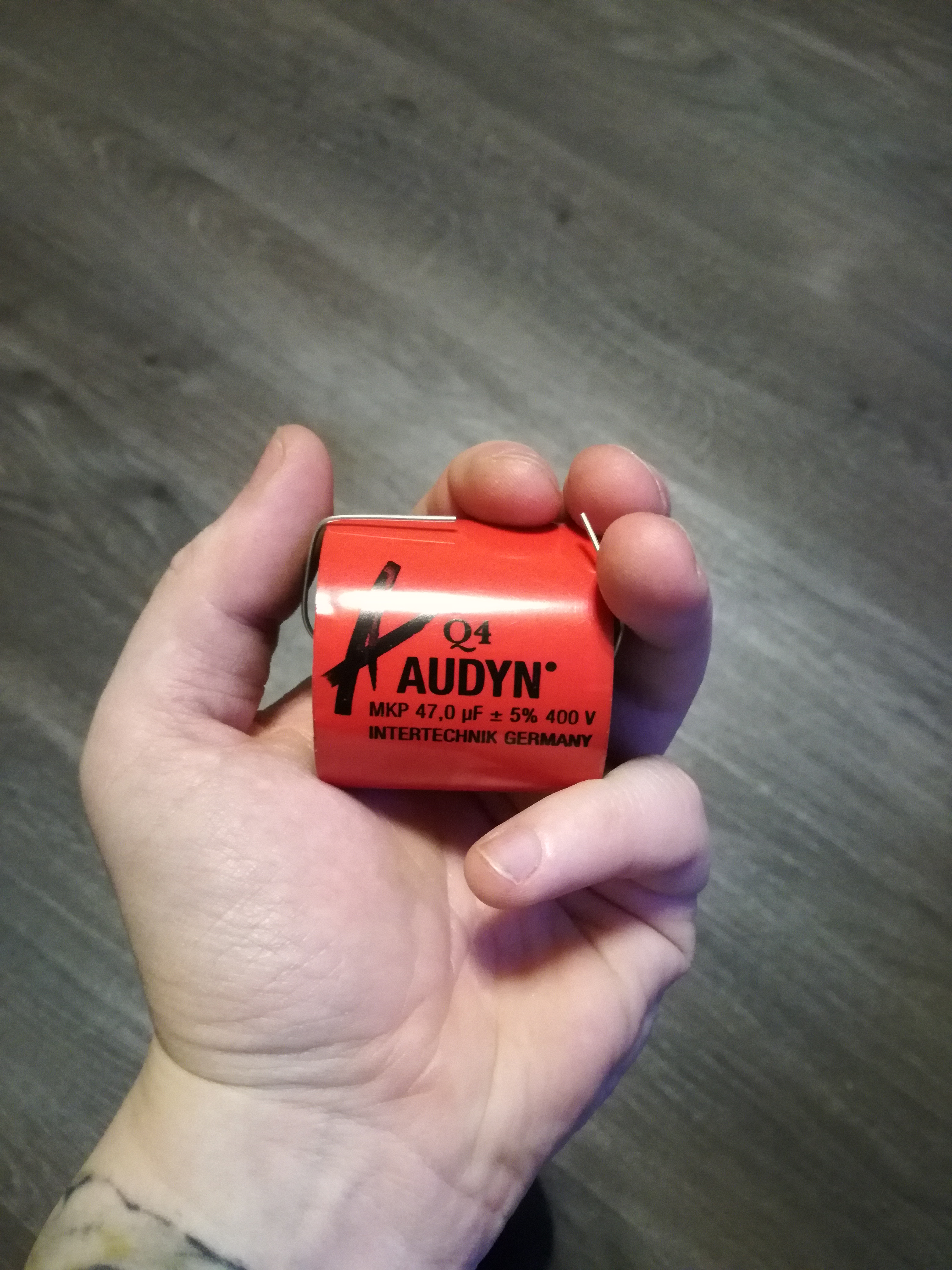

Таки докупил все детали для кроссовера
Впечатлили 47uF, массивные)
