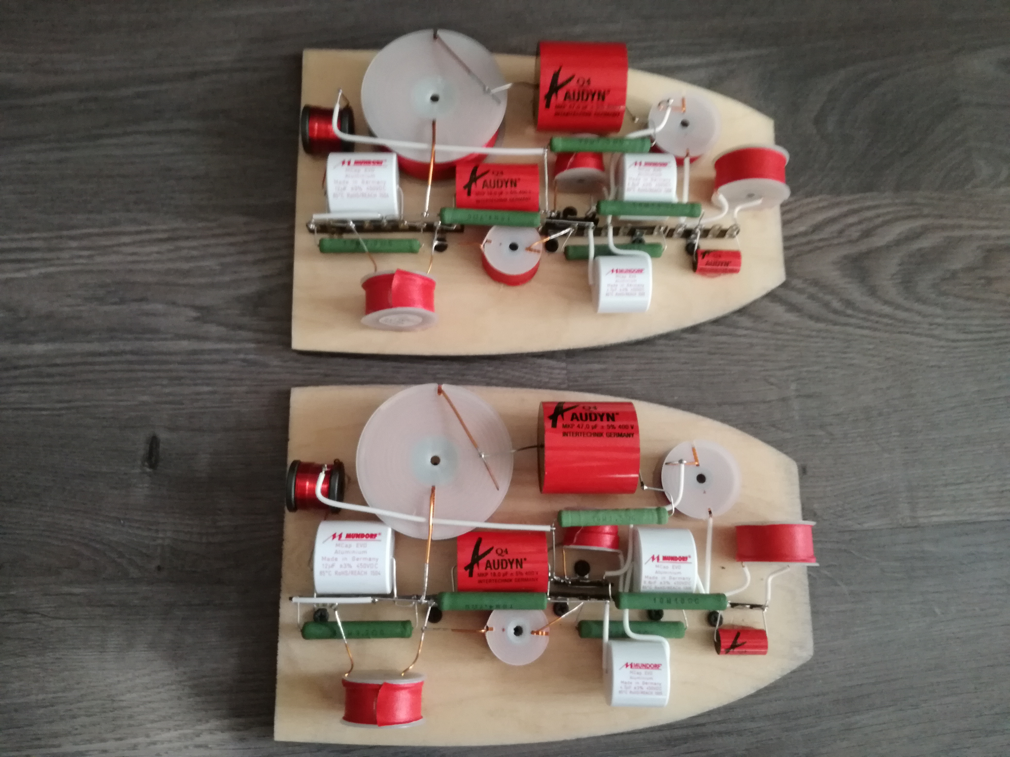

Сообщение Евгений Михеев » 29 мар 2018, 14:27
Близнецы
