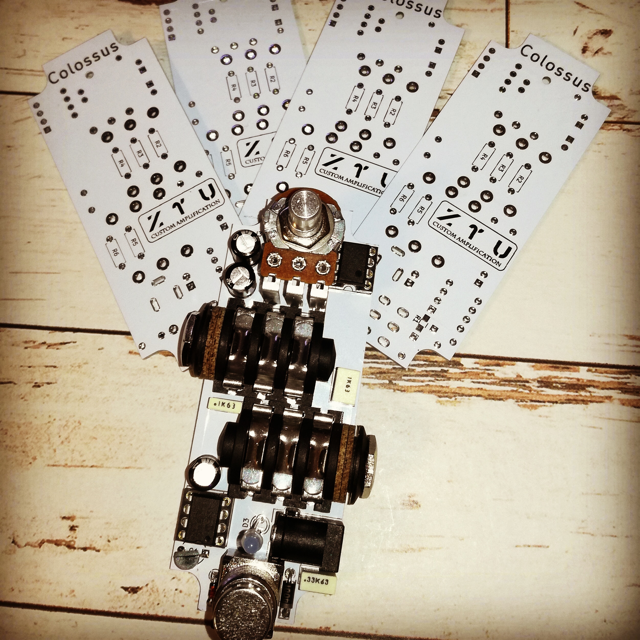

Собрал таки педаль, правда, оставил 2 конденсатора - на входе 0.1мкф и на выходе 1мкф. Не знаю, в какие аппараты будет включаться педаль, чего ждать, так сказать. Решил подстраховаться.
Отправлено спустя 1 минуту 49 секунд:
Кстати, усиление получилось огромным, скорее всего заменю потом 1 мег на 500к переменник, но пока отправлю заказчику как есть. И что понравилось - педаль работает с большим уровнем сигнала на входе без проблем, что очень порадовало
