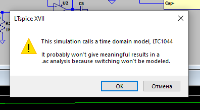

При попытке моделировать я столкнулся с одной проблемой - очень медленно считает симулятор.
Верно ли я двигаюсь?
Мое рассуждение - питаем операционник +/-12 вольт, при этом сигнал подаем и снимаем на выходе относительно земли. Касаемо обвязки max 1044 - проблем быть не должно, брал из датника на нее.
ПО АС я ничего не могу посчитать...

Евгений, а что Вы хотите увидеть на АС в присутствии ШИМ? Для корректной работы режима АС должен быть источник (эталон) - он есть, это - V3. Вторым условием должно быть устойчивое состояние системы - а вот здесь, в присутствии внутреннего генератора 1044 - полный атас.
В принципе, как только в схеме оказывается импульсная компонента симулятор начинает работать медленно - это нормально. Другой вопрос - почему не промоделировать отдельно усилительную и питательную части?

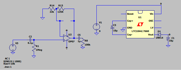

По преобразователю напряжения: нужно сымитировать реальную нагрузку. При использовании маломощных преобразователей на выходе лучше использовать конденсаторы достаточно большой ёмкости с байпасами плёнкой.
Я бы выбрал другой преобразователь, этот - очень старой серии, не очень эффективен.

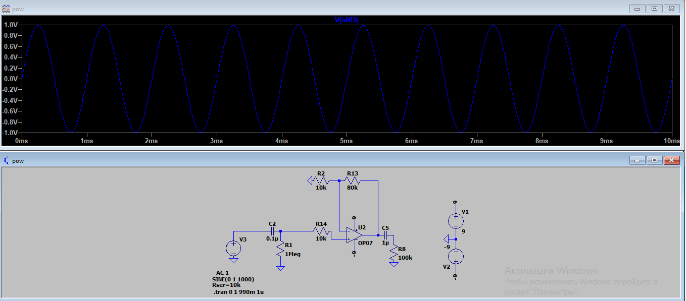

Я посидел покрутил разные варианты. Суть в том, что если мы используем инвертирующий усилитель то надо решить несколько проблем.
Первое - нельзя, чтобы усиление становилось меньше 1. Один из резисторов должен быть переменный - это педаль, и должна быть подстройка усиления. Но, это лечится - надо просто установить перед переменником постоянный резистор.
Второй момент меня смутил - дело в том, что я заметил разный уровень V3 при разной комбинации резисторов.
Чем мне в данном случае приглянулся вариант с неинвертирующим усилителем - усиление больше либо равно 1 и по входу всегда 1В.

А надо? Вы можете сделать step-up преобразование в, допустим, 32В, а сигнальную землю сдвинуть на 16В.

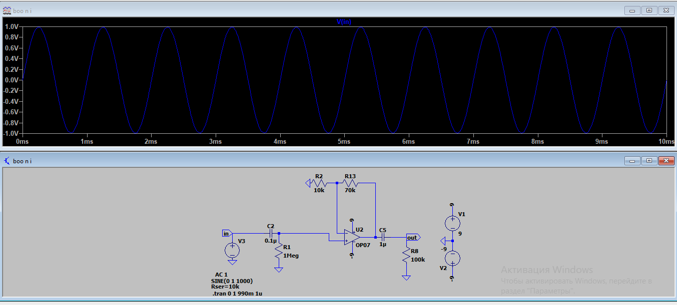

Да, конечно. Смотрите. Вариант 1
not inverting.png (35.93 КБ) 24182 просмотра
В таком включении я взял вариант соотношения резисторов 10К/70К, 70к - это переменник - всего 100к. То-есть усиление имеет высокое значение. На выходе 8 вольт
При этом я взял по входу 1 вольт. После симуляции этот вольт я и вижу по входу. Vin.

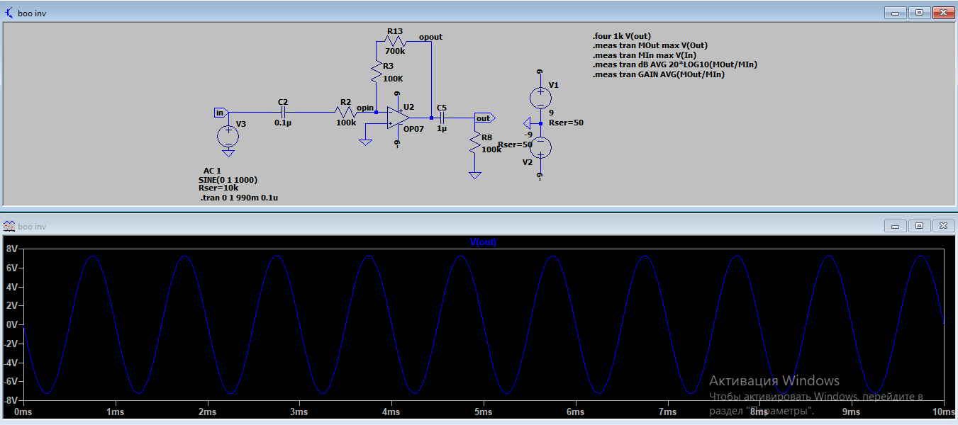

Вариант 2
Используем инвертирующий вход. Соотношением резисторов я добиваюсь того же усиления на выходе, что и в прошлый раз. На выходе у меня те же 8 вольт.
Но на входе при этом (Vin) - 500мВ. Хотя задаю то я тот же 1 вольт
Сообщения: 5065
Сообщение poty » 30 окт 2019, 12:43
Входное сопротивление ОУ, включенного в инвертирующем варианте = последовательному резистору (в данном случае - R2=10к). Вы подключаете источник сигнала с внутренним сопротивлением 10к. Образуется делитель 10к/10к, отсюда и падение напряжения на входе. R1 здесь не играет большой роли из-за большого номинала. R1 в данном включении не нужен совсем.
Чтобы было по-другому - нужно увеличивать номинал резисторов в обратной связи, либо имитировать синфазное увеличение входного сопротивления, как это делали в лампах, когда рассматривали КП. Как вариант- распределить усиление по двум ОУ, чтобы не увеличивать существенно номинал R13.

Сообщение Евгений Михеев » 30 окт 2019, 16:14
30 окт 2019, 12:43
Да, я понял не очевидную мне на первый взгляд вещь.
Таким образом такое включение будет восприимчивым к сопротивлению источника.
Второй момент - если увеличить резисторы обратной связи до 100к/1Мег - мы серьезно увеличиваем искажения (Total Harmonic Distortion: 9.220259%(9.254869%)).

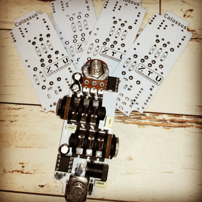

Сообщение Евгений Михеев » 08 дек 2019, 23:05
Собрал таки педаль, правда, оставил 2 конденсатора - на входе 0.1мкф и на выходе 1мкф. Не знаю, в какие аппараты будет включаться педаль, чего ждать, так сказать. Решил подстраховаться.
Отправлено спустя 1 минуту 49 секунд:
Кстати, усиление получилось огромным, скорее всего заменю потом 1 мег на 500к переменник, но пока отправлю заказчику как есть. И что понравилось - педаль работает с большим уровнем сигнала на входе без проблем, что очень порадовало
