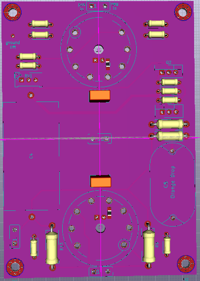

Итак, кажется, я закончил со звуковой платой.
Хочу сразу расписать, что к чему - возможно, это поможет найти потенциальные ошибки.
Сверху 2 входа - вход+ и вход -, снизу такие же выходы.
Сигнальная земля у нас будет формироваться на отдельной плате, на звуковой для нее отдельных вход ground lift.
Снизу отдельный разъём для высокого - высокое и земля питания.
ПО центру платы разъем для накала. Возможно, его стоит сместить к краю, как и В+. Подумаю над этим.
Справа расположены транзисторы источника тока, слева - балансер плеч источника.
На плате заложился посадочным под подсветку диодом лампы - посмотрим, возможно, понадобиться.
Плату можно собрать как под "лампы внутри корпуса" так и под "лампы снаружи".
Вроде бы ничего не упустил.

Нижний конец R4C5 должен быть на земле питания. Я бы вообще убрал сигнальную землю с платы, R5 и R17 установил бы в точке низкого импеданса сигнальной земли (на дополнительной плате) и соединил с селектором. Но это - моё мнение.
Владислав, мы беседовали об этом, и пришли вроде как к:
20 дек 2019, 23:16
Смещение верхней лампы можно заземлить на каждой плате отдельно на локальную землю сигнала.
Вы мне объясняли плюс такого решения тем, что через сигнальную землю токи у нас не протекают.

Вот это интересно - можно вообще, по идее, вынести эти резисторы на плату аттенюатора - она будет этажеркой с платой селектора.

Всё верно! Но так как мы убираем сигнальную шину с платы, то становится удобнее заземлить делитель на землю питания.
Резисторы должны стоять в устройстве, подключенном к входу по DC. Что это будет - не принципиально.

Внес соответствующие поправки в плату - убрал R5 и R17.
Посадил делитель на землю питания и убрал сигнальную землю с платы.
Заодно изменил посадочные места резисторов в большую сторону. Хочу использовать PRP.

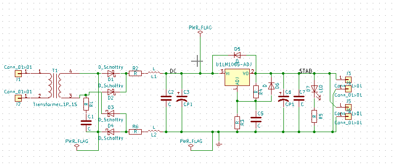

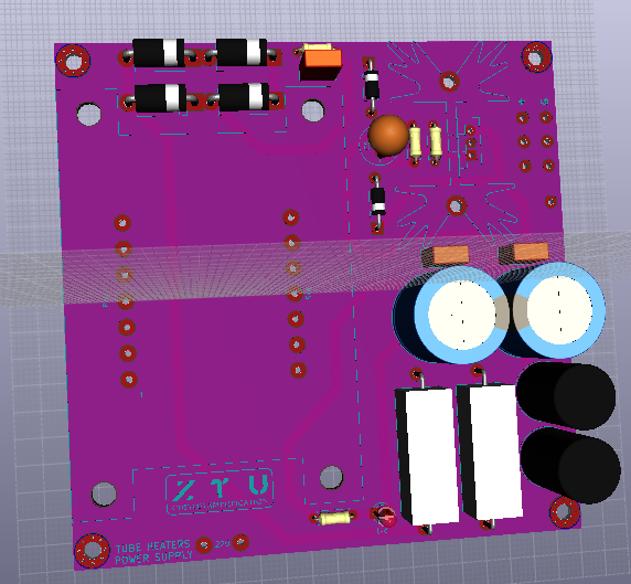

Пока выкладываю плату накала.
Ничего нового, колесо не изобретаю - скорее, хочу для себя отметить наличие плат.
