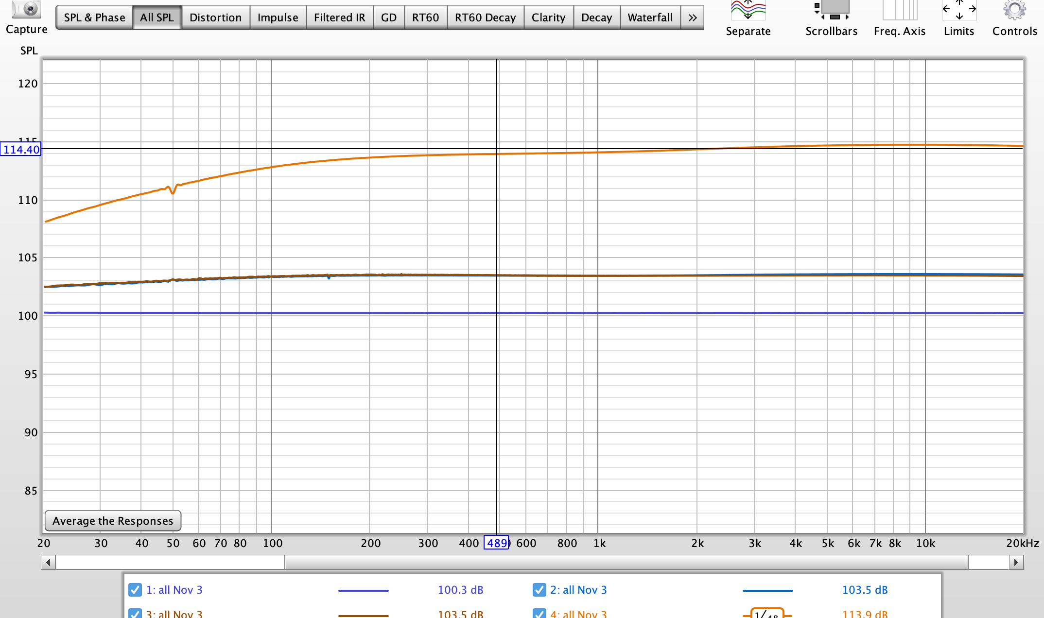

Вот намерял
синяя линия это карта сама на себя
коричневая - мой талисман мини (можно сказать корнэт)
оранжевая - балансный. понять не могу кто низ украл)))

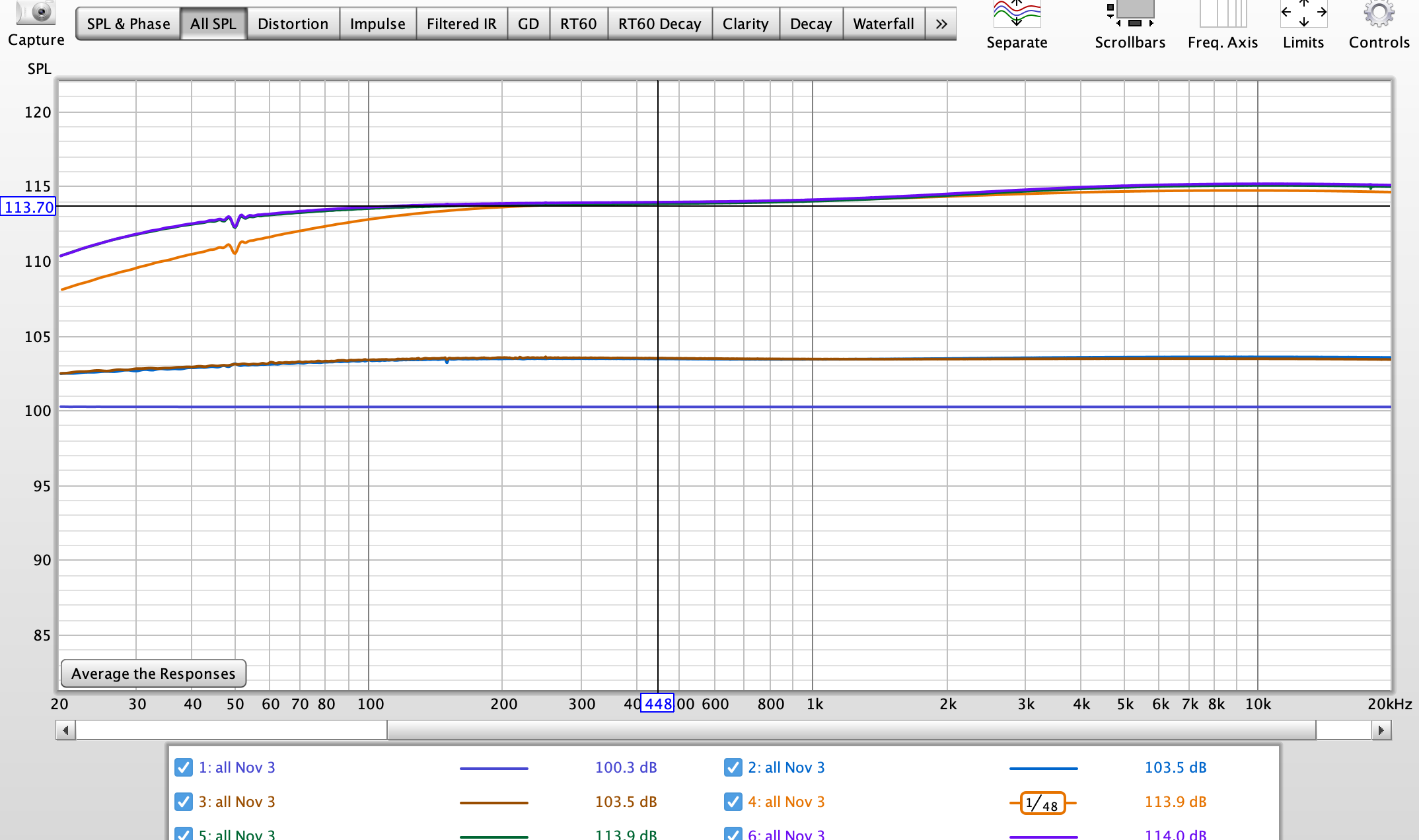

Апдейт. Вспомнил, что когда моделировал Трумпета у меня результат куда более интересный получился с анодными резисторами в 100к вместо 130К как у Хага. Запараллелил во втором каскаде к 130К еще по 470К получив что-то в районе 100К и картинка стала интересней
