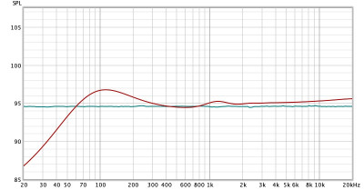

Сообщение Евгений Михеев » 02 июл 2022, 21:07
А вот собственно результаты риа\антириа через Хагермана - высокой точностью это назвать сложно в сравнении с моим корректорм каскодным - там в разы точнее результат

Сообщение poty » 02 июл 2022, 21:35
А горбик на 100Гц не от фона случайно?
А так, +/-0,5дБ - вполне себе нормально. Судя по SPL это мерилось уже "по воздуху"? Тогда тем более ОК, ведь здесь суммируется АЧХ всех компонентов.

Сообщение Евгений Михеев » 03 июл 2022, 22:15
02 июл 2022, 21:35
poty, Мне кажется, что нет. Дело в том, что я посмотрел что там по фону - есть немного на 100 гц, но вот как понять, на сколько оно суммируется по итогу с основным сигналом?
С другой стороны,в 100-125-140 гц "сидит" бас гитара, так называемый грув. Не потому ли мне казался Хагерман более качевым в сравнении с моим каскодным?
Мерял так - внешняя звуковуха на 2 канала. 1 (левый) канал выход пущен во вход (левый) для создания референс сигнала и калибровки самой звуковухи. Второй канал (правый). Выход пущен сначала в анти-риа преобразователь (для имитации сигнала пластинки), оттуда в корректор и из корректора в правый вход.
Кстати это лампы 7025 electro harmonix. Gold lion дали от 2 кгц и до конца вверх идеальную ровную
Вот что кажет по фону. 100 Гц там не так уж и много, в основном 50 гц торчат

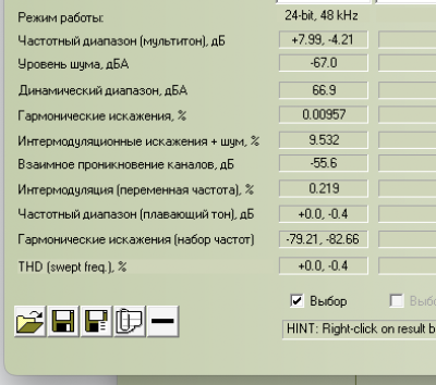

Сообщение Евгений Михеев » 06 апр 2023, 00:18
Провел замеры

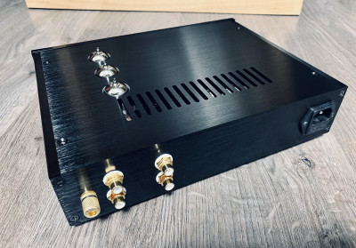

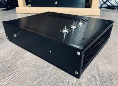

Сообщение Евгений Михеев » 01 ноя 2023, 23:55
MK II :-)
Корпус компактней, в питании шунт. Из нововведений - в качестве радиаторов - боковая стенка

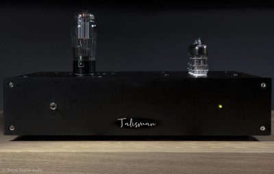

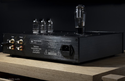

Сообщение Евгений Михеев » 27 апр 2025, 14:31
Мой корректор на выставке в Москве

#169
Сообщение poty » 27 апр 2025, 15:34
Выходишь на оперативный простор?
