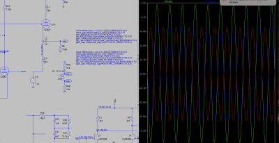

Сообщение Евгений Михеев » 10 июл 2025, 16:09
poty, интересная штука - провел моделирование с источником напряжения - результат - прибавка на 1 дб

Сообщение poty » 10 июл 2025, 20:56
Нужно проверить частотную характеристику с резистором и источником напряжения.

Сообщение Евгений Михеев » 11 июл 2025, 15:17
poty, Сравнил.
С опорным напряжением завал от 100гц до 10гц составляет 0,7дб
С токозадающим резистором от 100гц до 10гц завал 4дб, притом основной завал происходит на участке 10-50гц

Сообщение poty » 11 июл 2025, 17:17
Евгений Михеев, вот и ответ зачем заменять резистор.
