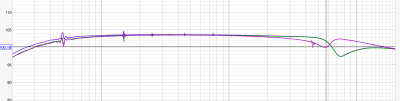

Это сравнение без входных трансов двух фоно корректоров:
первый (верхняя линия - 3 лампы, конденсаторный выход, отработанная схема) - в качестве эталонного замера
второй (линия ниже) - балансный над которым тружусь сейчас, трансформаторный выход ( но на небаланс) 2 дб разницы ерунда.
Меня смутил антипик на 7.5дб
Возможно это резонанс из-за емкости-индуктивности первички?
Если принять паразитку в 50пФ получим 1/(2ПИ*корень*LC)=7.1k - весьма близко (пересчитал - 45пФ)
Победить это можно как-то?

Евгений, мне уже трудно уследить о каких схемах/включениях/деталях идёт речь, тем более, что полной схемы, к.м.к. и не было.
Проверить гипотезу можно просто зашунтировав трансформатор конденсатором маленькой ёмкости - провал должен сместиться в низкочастотную область.

Сообщение Евгений Михеев » 37 минут назад
poty, Так и есть - поставил 500 пикофарад
Пик сместился с 7500 гц до 5000 гц
