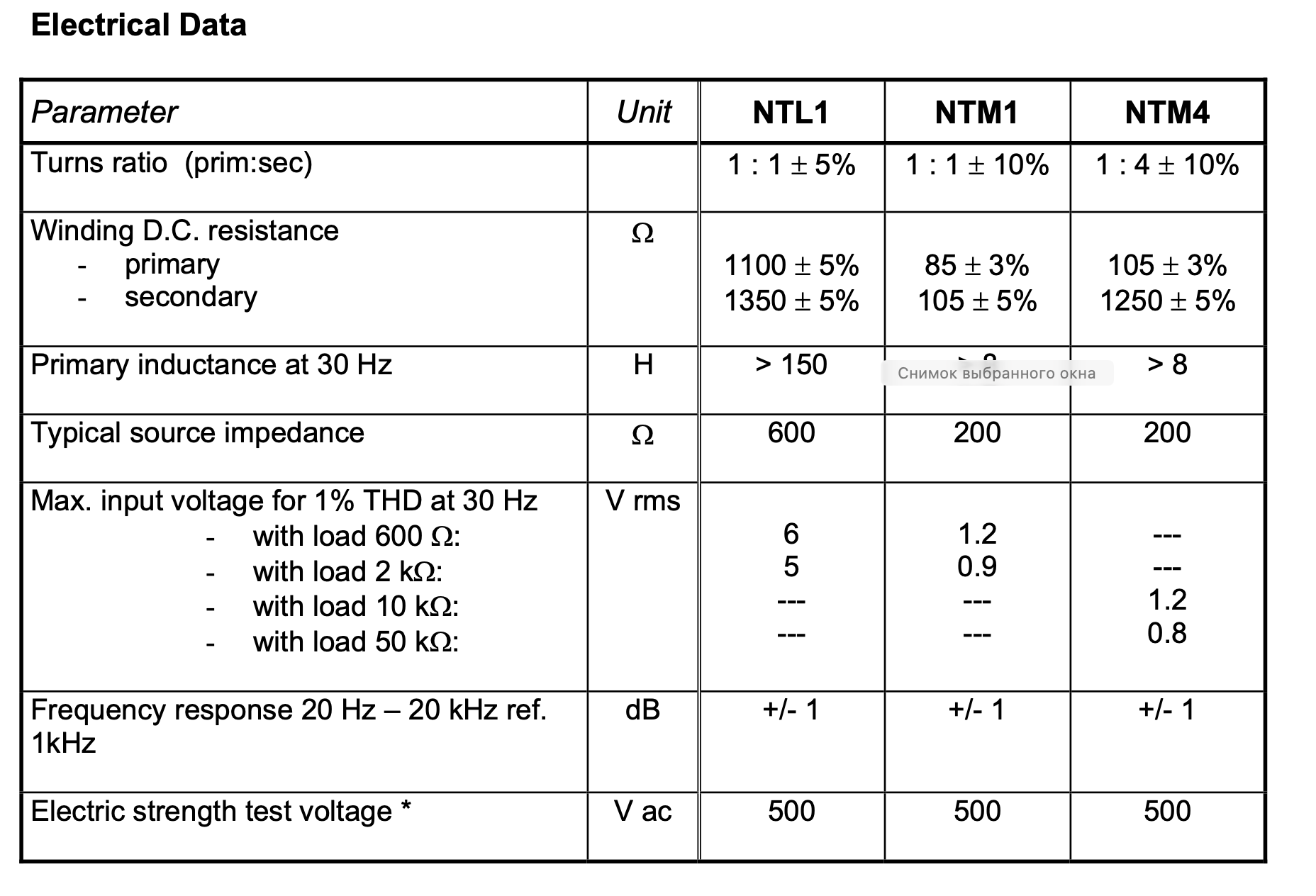

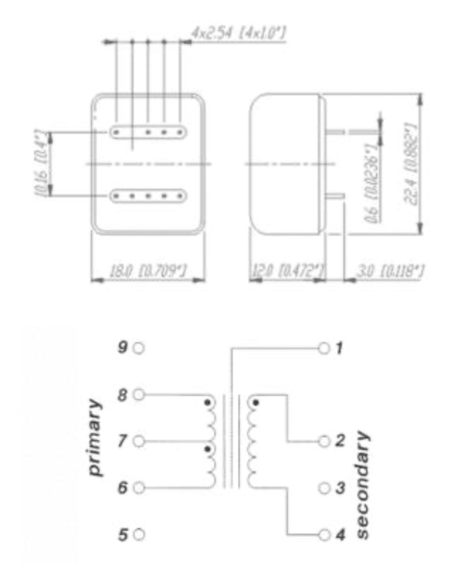

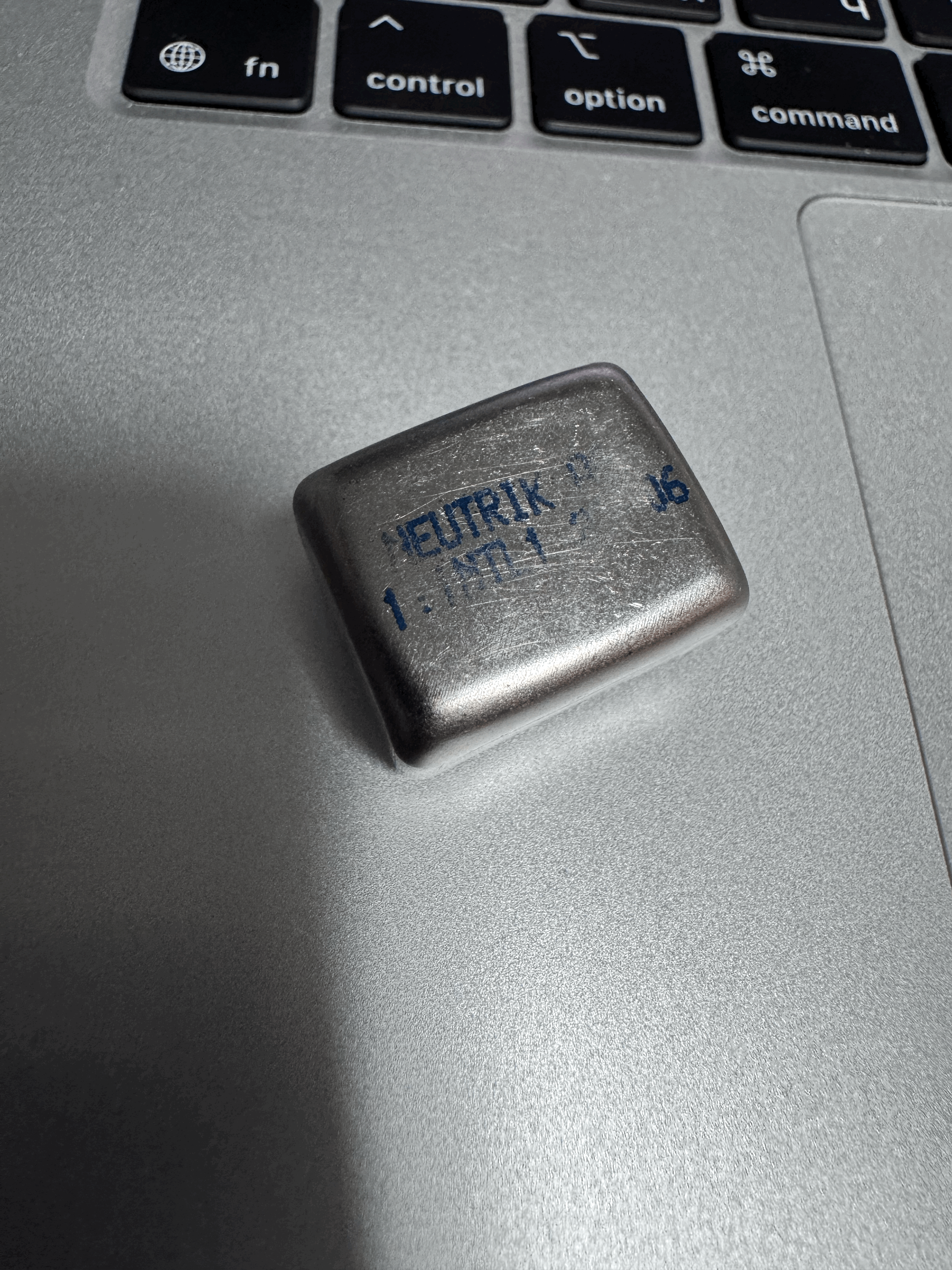

Досталось мне 4 штуки Neutrik NTL1.
Вообще он, трансформатор этот - Line input 1:1
Первичка/вторичка по 1.1-1.3К, индуктивность большая - я намерял 260Н (по паспорту более 150ти), одна из обмоток с центральной точкой.

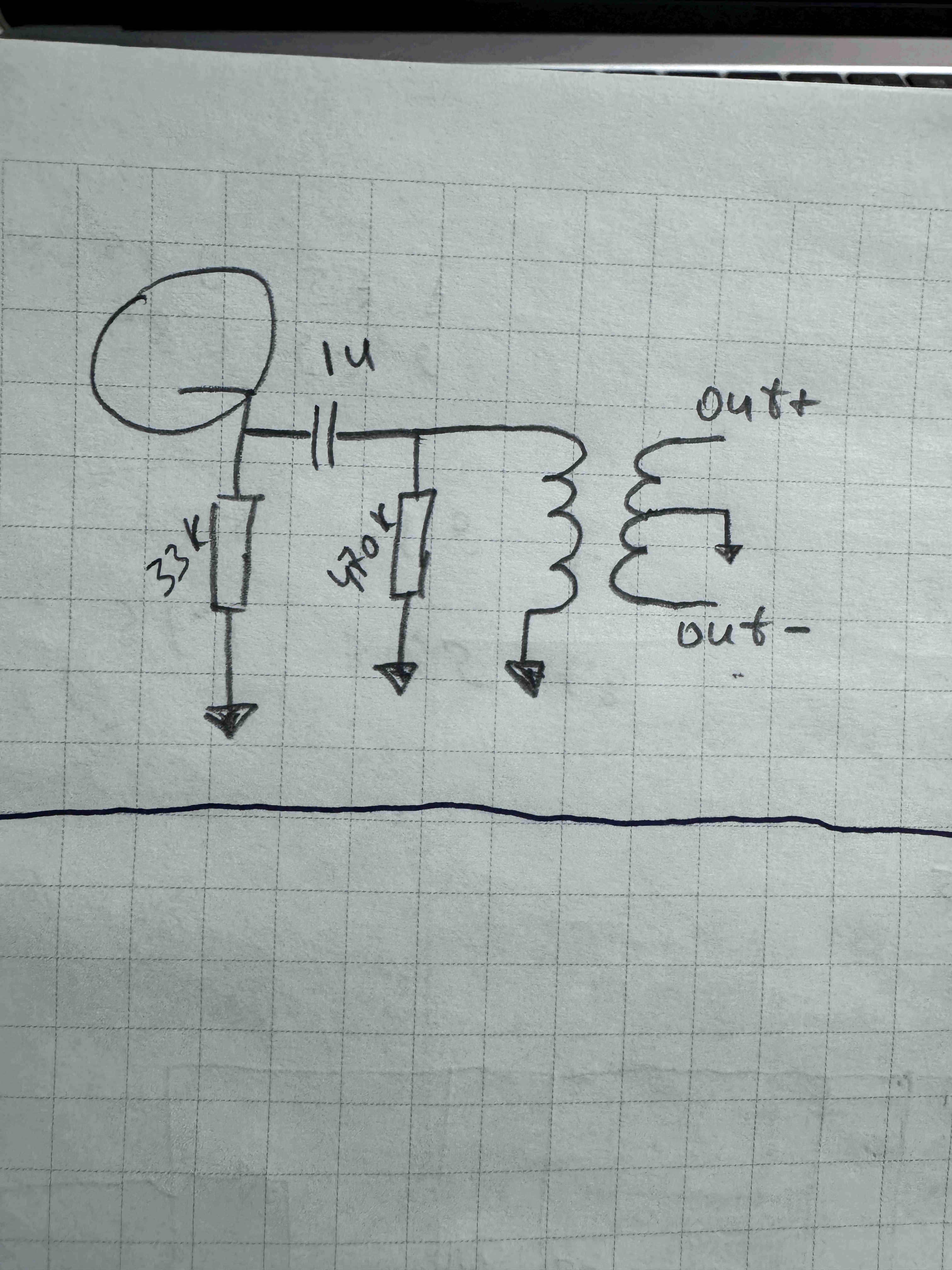

И вот тут до меня дошло :) Почему бы не сделать его выходным?
Да, у него +- 1 дб, но это не столь критично.
С другой стороны - это весьма не дорогое решение для включения после конденсатора - так называемое DС-free включение.
Вот его схема
Я развернул его (первичку и вторичку) местами - чтобы центральную точку соединить с землей.
В таком варианте сегодня включил послушать - к макету корректора подцепил после выходного конденсатора - звучит! :twisted:

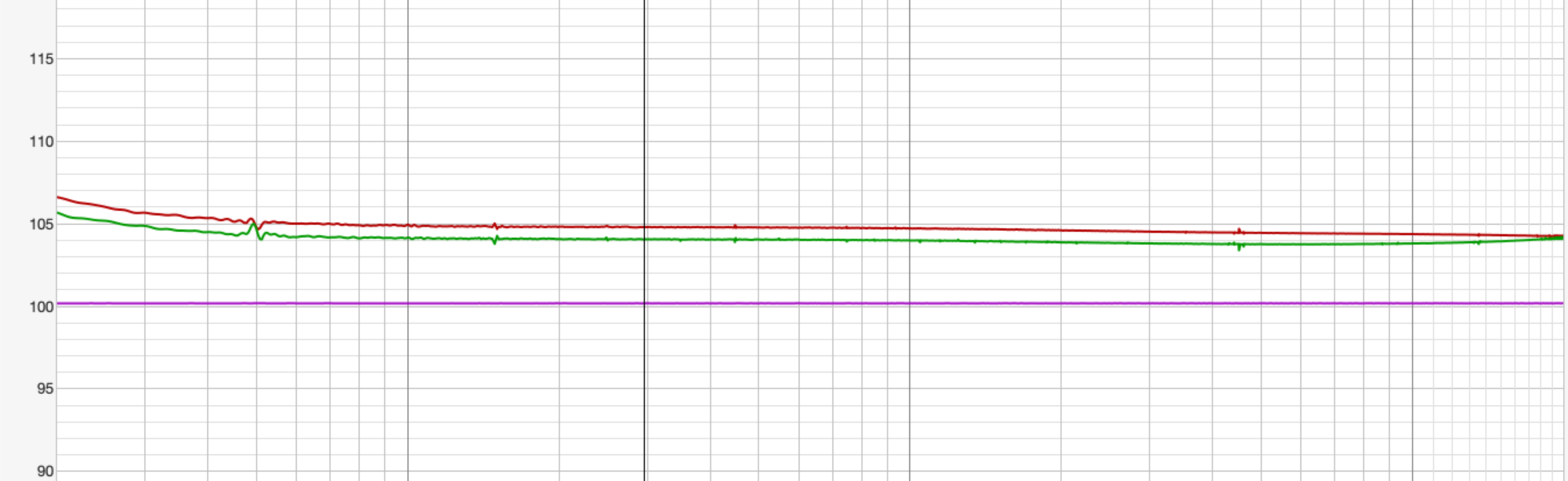

Потом провел замер
Фиолетовая - карта сама на себя
Красная - выход с конденсатора
Зеленая - с конденсатора+трансформатора - как на схеме от руки (сигнал меньше на 0.7дб)

poty, Вот тут Max input voltage не совсем понял почему для load 10k отсутсвуют результаты.
Вообще как считаете, можно так использовать трансформатор?
#338
Сообщение poty » 25 сен 2025, 08:42
Евгений Михеев, я не провидец, конечно, сомневаюсь, что моё мнение будет на 100% обоснованным.
Начнём немного с предыстории. Когда мы делали блоки питания для Piccolo был поднят вопрос о параметрах трансформатора на х.х. Тогда была представлена форма тока силового трансформатора в этом режиме и она, скажем так, была довольно неприглядной. Транспонируя ситуацию на этот трансформатор можно предположить, что размеры, сердечник и индуктивность были выбраны не просто так: даташитные параметры достигаются при определенных токах в нагрузке, которые позволяют получить низкий КНИ за счёт "сброса" энергии в нагрузку, а не увеличения магнитной индукции в сердечнике. Предполагаю, что именно этим обусловлено отсутствие параметров на нагрузках с большим сопротивлением. Какое будет входное сопротивление в нагрузке преда предсказать невозможно, поэтому лучше ориентироваться на решения, позволяющие работать на широкий диапазон нагрузок.
Второе замечание связано с тем, что в выходном каскаде трансформатор работает с постоянным подмагничиванием, что отсутствует в линейных входах. Да, пуш-пулл, в некоторых случаях, позволяет уменьшить влияние подмагничивания за счёт компенсации встречно включенных первичек, но у нас-то не пуш-пулл и первичка включена только одна, а не со средней точкой. В тесте постоянка была заблокирована конденсатором, поэтому подмагничивание и не влияло. То есть, как "балансер" на линейном выходе этот вариант проходной.

Сообщение Евгений Михеев » 25 сен 2025, 13:26
25 сен 2025, 08:42
Я и не рассматриваю вариант применения этого трансформатора без конденсатора. Это именно опция балансера «30$ за канал». Притом бюджетного, но рабочего. В случае серьезных бюджетов заказчику будет предложен вариант а-ля «лундал на выходе», как в предыдущем варианте корректора, мною собранного, но и ценник совсем иной
