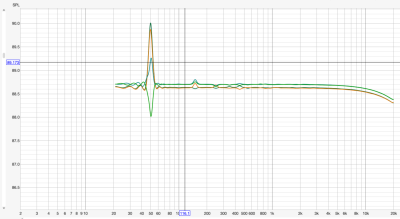

Евгений Михеев, симптомы говорят, что проблема при переходе с трёх реле с маленькими аттенюациями на четвертое, которое 8дБ. Седьмое реле в этом случае находится в состоянии полного выключения и вообще влиять не должно. Может, где-то управление неправильно срабатывает?

Сообщение Евгений Михеев » Вчера, 08:46
poty,
Вот я и подумал сразу исключить подобную ошибку и поэтому собирал 2 платы разом - одну на 6 реле (как Максим пишет - со сдвигом вправо на 1 позицию) а вторую на все 7 реле.
Поэтому сделал вывод что управление - верное.
Касаемо расчетов, первое реле:
Сначала находим на выходе делителя 5490/412000=0.986
Затем 20*log…=-0.115дб
Таким образом чтобы получить первый шаг -1дб активируются несколько реле, верно?
Или я в расчетах мажу?
Апдейт - разобрался откуда -1дб, я не учел выходной резистор постоянно включенный.

Сообщение poty » Вчера, 09:18
Евгений Михеев, нужно понять, какие реле включены и выключены в положении 7дБ и что меняется на 8дБ.
Я уже лет 10 не применяю регулятор Максима, поэтому не слежу за его развитием. Вроде, для 7 реле изменяется только шаг - до 0,5дБ. Но могу ошибаться.

Сообщение Евгений Михеев » Вчера, 09:26
Вчера, 09:18
Все, понял нарпавление, вечером покопаю что к чему

Сообщение Евгений Михеев » Вчера, 20:39
poty, Совершенно точное задание направления.
Четвертое реле "исполняло". Перепаял - заменил, все как надо работает теперь
Провел замер на 20 шагов
Точность отличная
м/у каналами тоже сравнил - менее 0.1 дб на 4 дороги (L+/L-,R+/R-)
