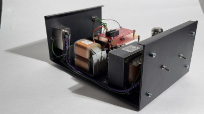

Обмазался лундалами в круг
Блок питания кенотронный + шунт. вес 7кг. Дроссель лундал (обе шины через него).
Сам фк - полностью балансный, лундал на входе/выходе. М/у первым и вторым каскадом audio note медь. В питании audio note kaisei. В анодах prp.
Самое крутое что я создавал
