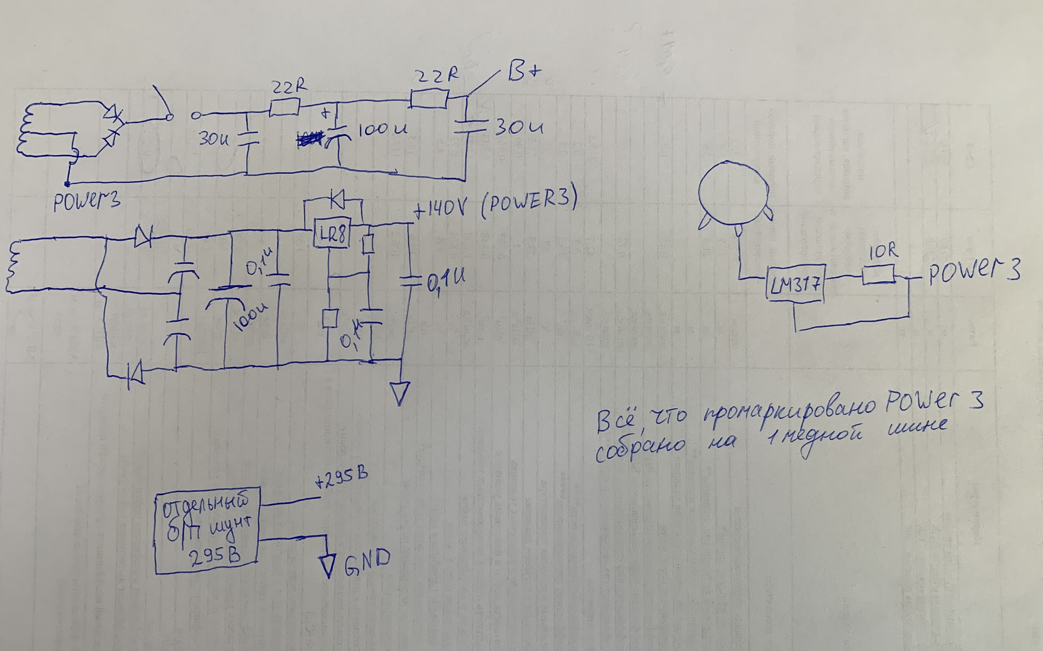

Как сделано 140В? Желательно нарисовать схему. По прежним сообщениям - на выходе стоит LR8, но есть ли что-нибудь после него? Что к нему подключено?

poty,
2 вывода трансформатора, 65 вольт переменки.
Идут на отдельную плату. На ней собран удвоитель, в конце это стабилизировано на lr8 и зашунтировано небольшим конденсатором 0.1мкф. Выход 140 вольт. Минус идет на землю gnd (земля питания драйвера).
140 вольт проводом идет на медную шину, на ней собраны: земля питания b+ Мощных ламп, земля для источников тока мощных ламп. Схему отрисую.
Касаемо выхода lr8 - вот тут да, тоже были сомнения шунтировать ли после lr8 конденсатором 0.1мкф? Шунтируется естественно сам выход, тоесть конденсатор стоит между +140 и 0.
#164
Сообщение poty » 11 май 2022, 13:04
Ты когда схему рисовать будешь обозначь к чему подключено +140В. Есть вероятность, что надо увеличивать конденсатор на выходе или заменять LR8 на шунт.
#165
Сообщение Евгений Михеев » 11 май 2022, 14:06
poty, еще такой вопрос - не стоит ли повесить по выходу lr8 какую-то нагрузку? Там ведь по идее ничего не висит. Что нибудь в духе 1 мегаома чтобы создать хоть какую то нагрузку?
Отправлено спустя 41 минуту 44 секунды:
Вот

Сообщение poty » 11 май 2022, 15:01
Нагрузка там есть (делитель на выходе). Обычно её делают, чтобы 0,5мА было как минимум. Но дополнительная нагрузка не помешает.
Пока очевидных проблем не вижу.

Сообщение poty » 11 май 2022, 18:01
Ток через источник тока, каким бы он ни был, должен возникать только тогда, когда имеется напряжение выходного каскада, подключенное между power3 и B+ выходного каскада. До этого момента никакого тока протекать не должно.
К моменту появления высокого напряжения на power3 должно быть 140В, на сетке лампы - (по прежним сообщениям) 135В от средней точки драйверов. Т.е., на сетках выходных ламп в начальный момент -5В. Всё.
Фактически, если оба источника смещения стабильны (140В и 2х135В), выходная лампа работает в том же режиме, что и у Брюса. Более того, балансный режим резко облегчает жизнь этому самому источнику. Исключением из этого может быть три случая:
1. Если просаживается напряжение 140В или увеличивается напряжение 135В. В этом случае на источнике тока напряжение будет возрастать и его может пробить. Пробивное напряжение DN2540 - ок. 400В, такого напряжения нет в драйверном каскаде, тем не менее, проблемы в ними были. Просадка 140В может быть из-за, допустим, просадки входного напряжения до LR8. Увеличение 135В - из-за разбалансировки драйверных ламп и ухода средней точки.
2. Если нет разрядного пути для сеток мощных ламп. В этом случае сетка, как средний элемент в ёмкости анод-катод, становится положительной и ток через лампу резко возрастает. Источник тока не может это компенсировать, так как увеличение напряжения на нём увеличивает также относительный потенциал на сетке. В результате источник тока либо насыщается, либо сгорает. У нас разрядный ток должен замыкаться на среднюю точку драйвера.
3. Если имеется какой-то ток, влияющий на напряжение 140В. LR8 может компенсировать просадку, но не может сбросить лишнее напряжение со своего выхода.
Надо искать причину.
Возможно, это проблема выходных или драйверных ламп.
