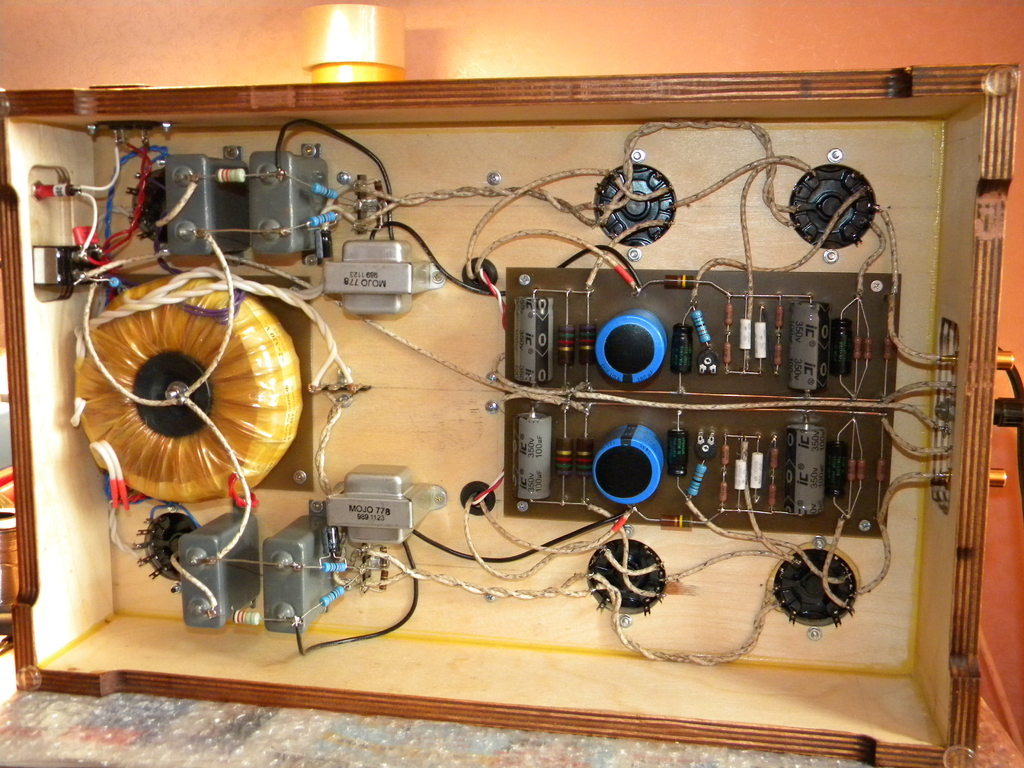

Что бы не быть голословным, фото полученного корректора изнутри

seurf, а где у него выход?
#178
Сообщение seurf » 08 апр 2023, 10:40
03 апр 2023, 16:51
а где у него выход?
Сверху
