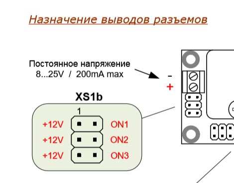

Как вариант, если я верно разобрался в документации, то 400mW и 12 В дают нам ток 0.33мА.
Максимум индикатора
- на индикаторе “-88db” 125мА

33мАЕвгений Михеев писал(а):400mW и 12 В дают нам ток 0.33мА
Но нам их нужно 2. Итого - 66 мА. Только придётся управлять ими через транзисторы, напрямую с контроллера можно управлять только реле 4,5-5В.
То есть, нам нужно 66мА + 10мА ("питание" стабилизатора) +
=200мА при 12В. Надо посчитать...Евгений Михеев писал(а):125мА

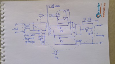

Есть много вариантов решения проблемы. Приведу только некоторые:
- использование комбинированного варианта включения: включение первичной обмотки трансформатора осуществляется "от Максима", а включение высокого - от реле, включенного с задержкой от напряжения накала (имеем в виду, что выбранное реле рассчитано на 250VAC, а у нас во вторичке - 350);
- использование SSD-реле - у них ток удержания редко превышает 10мА и их можно напрямую подключить к контроллеру Максима;
- использование двухступенчатого включения высокого: сначала высокое питается через сопротивление с задержкой за счёт нагрева кенотрона, потом это сопротивление замыкается с помощью менее мощного реле (с меньшим током срабатывания); побочный эффект - можно уменьшить требования к контактам
Надо понять, какая схема БП будет реализована в принципе для накала и высокого? Где будут переключения и т.п.? Будет ли при переходе на диоды отключаться кенотрон? И т.п.

Как я себе это представлял:poty писал(а):Надо понять, какая схема БП будет реализована в принципе для накала и высокого? Где будут переключения и т.п.? Будет ли при переходе на диоды отключаться кенотрон? И т.п.
От ввода 220 двумя проводами на плату ДБП. На ней DPDT реле включает первичку основного трансформатора. Накал включается сразу и не имеет никаких размыкателей\переключений. Высокое включается вторым DPDT реле и отправляется на DPDT тумблер, который распределяет - на кенотрон либо на диоды. Дальше пока не придумал, точнее, не продумывал глубоко как можно выкинуть полностью из цепи анодного диоды или кенотрон. Ну а после этой "развязки" цепочка дроссель-конденсаторы-UTAP.

Я попытаюсь. Надо посмотреть на варианты.
Лобовое решение - SS-реле, типа http://www.chipdip.ru/product/5p104/
Но это дорого...
Можно подключить изощрённо предложенное выше обычное реле, но тогда не соблюдается пожелание рвать обе сетевых линии...

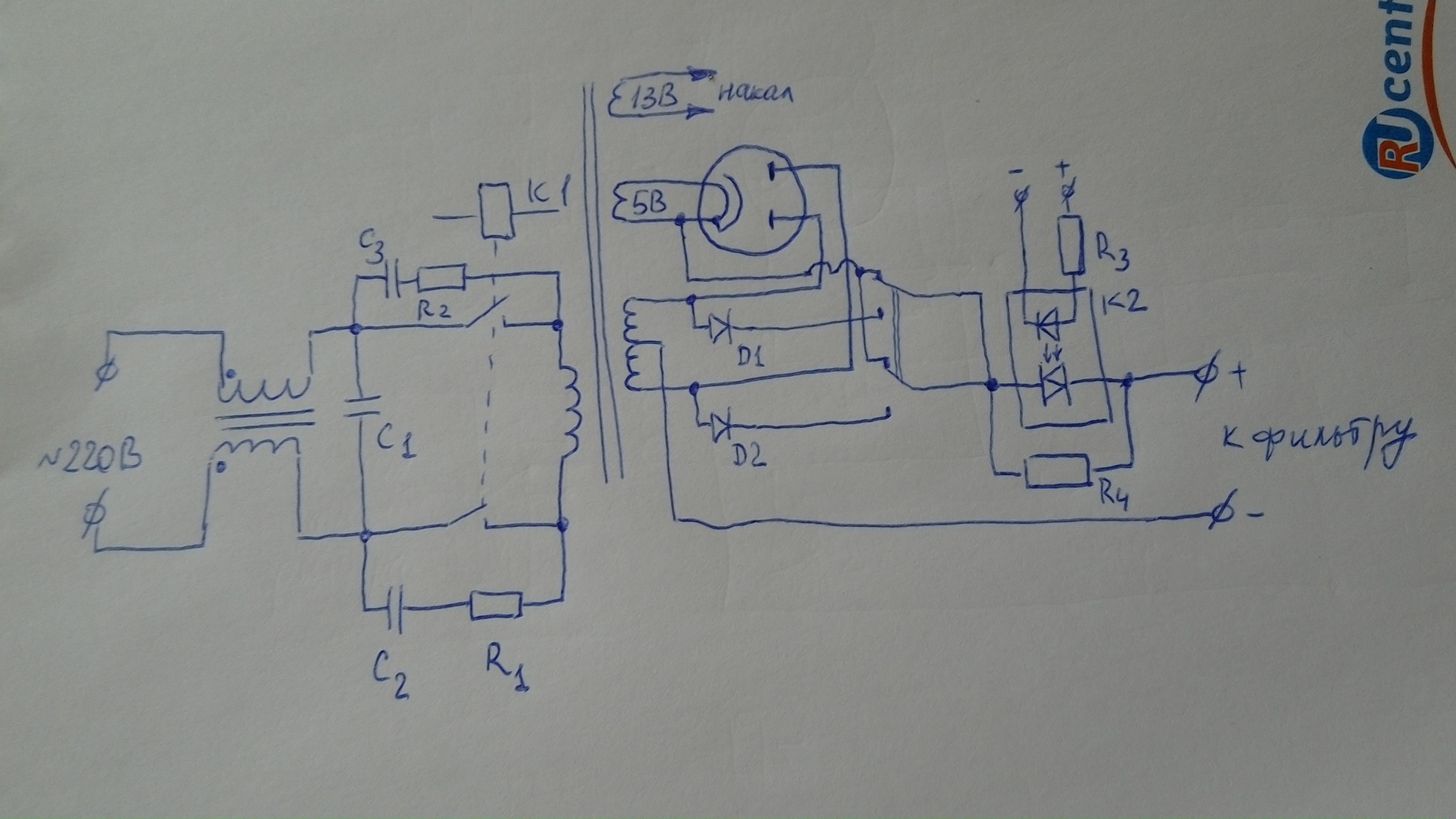

Начальный вариант -такой (то, что я написал как изощрённый). К1 через параллельно включенные контакты, зашунтированные демпфером C2R1, включает подачу 220В на первичную обмотки трансформатора, что включает накал и подаёт питание на В+ через резистивный делитель R3R4. В связи с тем, что контакты реле К2 включены параллельно верхнему резистору делителя R3, они не "видят" полного напряжения питания 350В никогда. Через некоторое время контроллер одновременно выключает К1 и включает К2. К2 перехватывает подачу 220В одной группой контактов и одновременно отключает резистивный делитель второй группой, зашунтированной C3R2, подавая полное напряжение В+ на схему.
Отключение К2 при выключении происходит одномоментно, одновременно отключая 220В от первичной обмотки.
Минус этого решения, как я уже упоминал, разрыв происходит только по одному проводу.

С этим я готов мириться в силу сложившихся обстоятельствpoty писал(а):Минус этого решения, как я уже упоминал, разрыв происходит только по одному проводу.
Я внимательно изучил предложенную Вами схему - мне всё понятно. Один момент, который смутил:
Они ведь последовательны?poty писал(а):В связи с тем, что контакты реле К2 включены параллельно верхнему резистору делителя R3, они не "видят" полного напряжения питания 350В никогда.
Что я хотел бы спросить - можем ли мы комбинировать в данной ситуации реле разных типов?
у меня появилась идея - использовать для включения первички эл.реле, а для высокого - SS реле. Это Ваше решение "в лоб".
То есть вначале включаем накалы, спустя время задержки включаем высокое через твердотельное реле.

Нам интересен контакт, который включает напряжение. А он включен параллельно R3. Последовательно включен контакт, размыкающий балластный резистор.Евгений Михеев писал(а):Я внимательно изучил предложенную Вами схему - мне всё понятно. Один момент, который смутил:Они ведь последовательны?poty писал(а):В связи с тем, что контакты реле К2 включены параллельно верхнему резистору делителя R3, они не "видят" полного напряжения питания 350В никогда.
Разумеется можно, только реле нужно применить другое, не симисторное. Я тут нарисовал схему, но реле SS нарисовал симисторное, что неправильно, но показывает идею. Можно применить, допустим http://www.chipdip.ru/product/pvt412as/ Думаю, в этом случае реле стоит включить после фильтров, я не уверен, что мы сможем обеспечить напряжение в пределах 400В перед первым конденсатором фильтра.Евгений Михеев писал(а):Что я хотел бы спросить - можем ли мы комбинировать в данной ситуации реле разных типов?

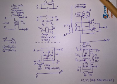

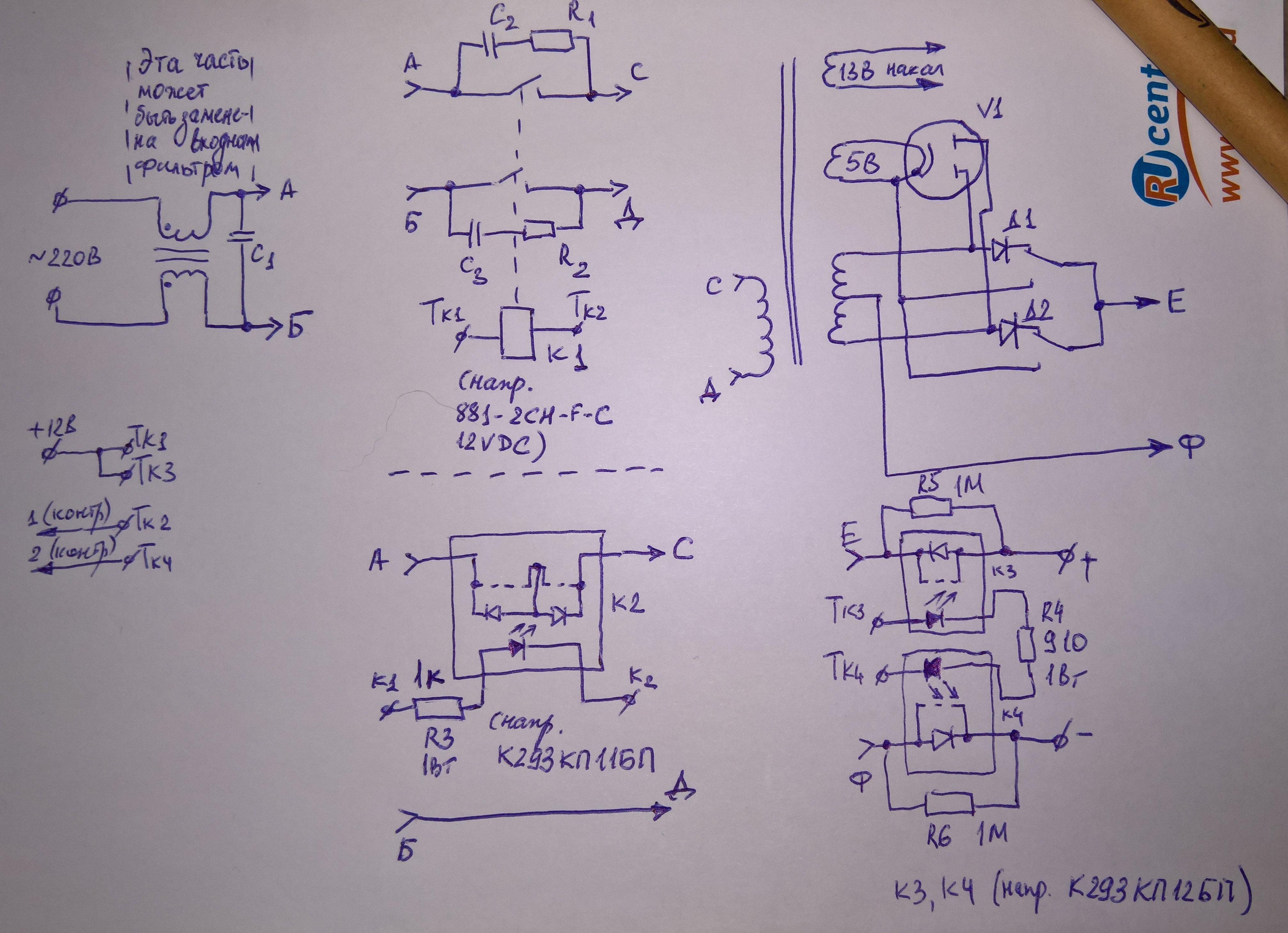

Много было написано, признаю, что частично мои ответы были неверны. Попытаюсь пояснить почему:
Предлагаю вот такие варианты: Всё, что от 220 и до АБ - это стандартный сетевой фильтр. Как всегда, его можно заменить на входной фильтр по типу того, что мы применяли в устройствах для Романа.
Далее - основное включение (первая ступень). Сверху - вариант на обычном реле, снизу - вариант на твердотельном.
Потом - трансформатор, диоды или кенотрон с переключением тумблером - вплоть до ЕФ.
Дальше я предлагаю сделать последовательное включение твердотельных реле постоянного тока. Я не нашёл адекватных реле на такое напряжение, поэтому предлагаю "обходной манёвр". По стоимости это будет не дороже крутого реле, а по качеству - значительно лучше.
Евгений Михеев писал(а):И что, если при помощи реле разрывать не постоянное напряжение после диодов/кенотронов, а переменное - до кенотрона?
Увы, но это не так... Там тоже постоянное (вернее - однонаправленное) напряжение. Лоханулся я здесь. Я сегодня ещё раз самым внимательным образом въеду в проблему и до вечера найду решение.poty писал(а):Переменное напряжение до кенотрона есть только в линиях до анодов, т.е. нужно ставить 2 реле.
