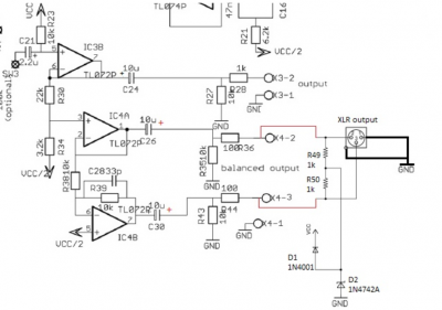

poty, платы заказал - завод снова работает в штатном режиме.
Можно начинать смотреть варианты DI BOX выхода.
Пока то, что нашел из простого и доступного - sans amp педаль
Привожу тут только часть выходную, так как всё что до нее не столь значимо.
Отправлено спустя 3 минуты 57 секунд:

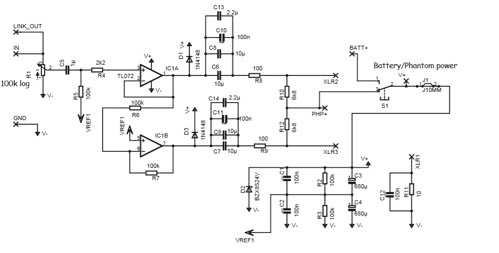

Еще в сети наткнулся на такую схему

Евгений, я не очень силён в гитарных примочках, что хоть делать-то должна эта конструкция?
Сообщения: 4493
Поблагодарили: 361 раз
Сообщение Евгений Михеев » 04 мар 2020, 11:56
poty, тут надо получить возможность выхода не только на стандартном джэке, но и XLR, для подключения непосредсвенно в микшерный пульт
Сообщение goldmen8 » 04 мар 2020, 12:20
04 мар 2020, 11:53
Я так понимаю, Евгению нужен парафазный выход (дифференциальный).
Может чтоб не городить, посмотреть на LTC6362 или подобие?

Чтобы дать решение по новой части, хотелось бы услышать технические требования, хотя бы входной/выходной сигнал, уровень нагрузки, уровень разделения, необходимые регулировки...
Сообщения: 4493
Сообщение Евгений Михеев » 04 мар 2020, 15:37
Остановился на последнем варианте, что обсуждали - на выходе поставил bc 547. Заказал минимальное количество плат, дабы проверить вообще работоспособность, провести замеры, а потом прикручивать балансный выход. Просто начинаю стаскивать в тему идеи.

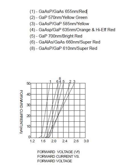

Может, LEDs?
Сообщение goldmen8 » 02 май 2020, 21:54
BL-L502SRC(LRC) (красный) начинает светится от 1,6V
(1) - GaAsP/GaAs 655nm/Red

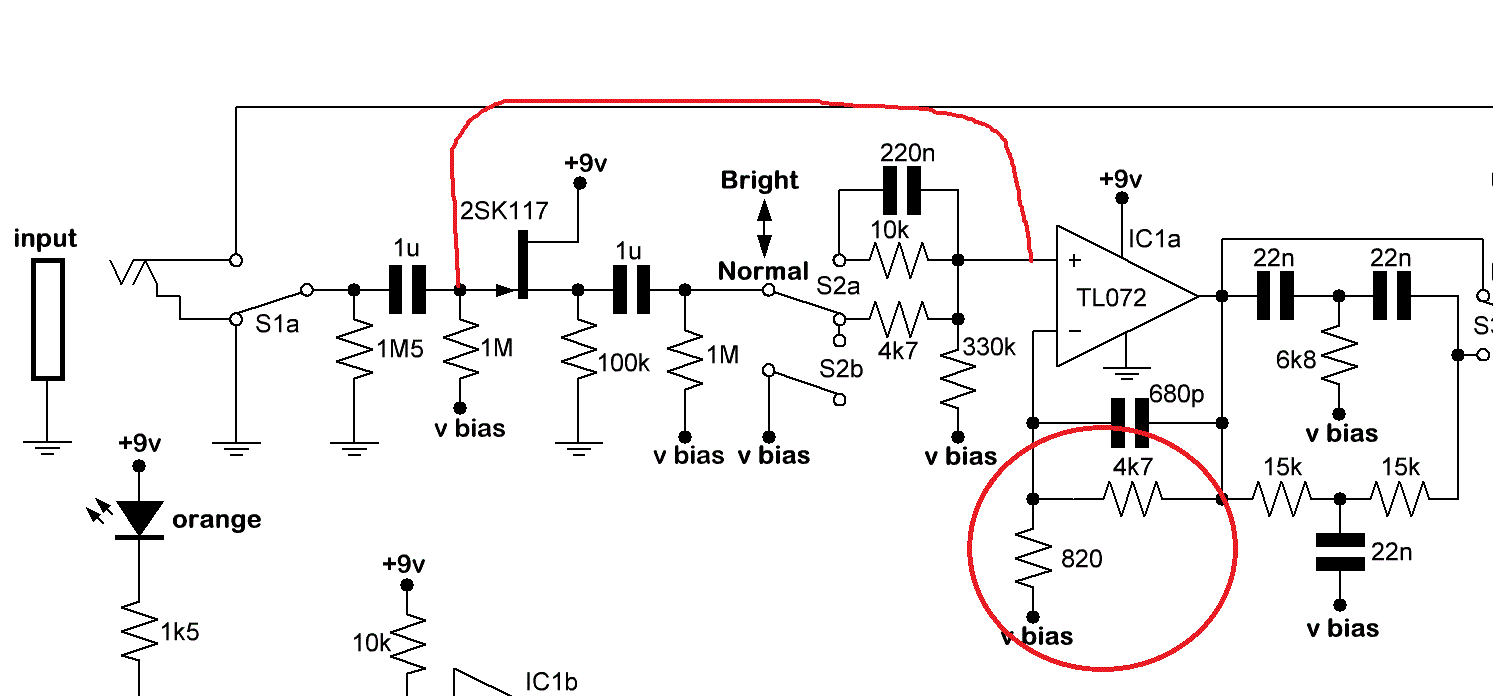

Прошу помощи!
На рисунке - входная часть схемы.
Что не так - время от времени педаль "замолкает", происходит это сразу со старта, после коммутации. Потом, если несколько раз вставить вытащить гнездо питания педаль оживает. При этом питание всегда срабатывает корректно, дело в самом звуке - педаль молчит.
Что я проверил - питание - всё в норме, на операционнике есть его 9 вольт, V bias - средняя точка питания, шунтирована конденсаторами, всё норм.
Я провел эксперименты - пересобрал цепь прохождения сигнала без участия 117го транзистора. Тоесть сигнал через 1 мкф конденсатор подаю напрямую на операционник ( при этом также оставляя среднюю точку через 1 мег - тут всё в норме), как показано красной линией - по прежнему тишина.
Тоесть подавая на вход 50-100 мВ RMS на вывод 5 операционника на выходе я вижу 20мВ причем странной формы (отрицательная полуволна подрезана).
Далее интересное
Увеличивая входной сигнал до 280 мВ операционник (хоть и не каждый раз) просыпается. И начинает работать как и должен.
В чём может быть дело? Сам операционник я уже менял - он тоже отпалает.
Вот дальше у меня только одно приходит на ум - могут ли резисторы, отвечающие за усиление операционника (в кружке) как то влиять на ситуацию? А если быть точнее - их номинал?
Я просто не понимаю, на что еще можно грешить? Тоесть сейчас схема проста до банального - подаем сигнал на вход операционника, и он то заводится то нет, в зависимости от уровня входного сигнала.

Сообщение Tos » 09 июн 2020, 10:08
08 июн 2020, 23:48
Евгений, а что происходит с v bias, с постоянной его частью?

Сообщение Евгений Михеев » 09 июн 2020, 11:37
Tos, Андрей, блестящее предположение, точно в цель!
При включении, когда педаль не заводится там 1.7 В.
Отправлено спустя 10 минут 20 секунд:
Еще одно наблюдение. Если подать достаточный сигнал для начала роста v bias с 1.7В до 4.5В (общее питание 9В), но в процессе остановить подачу звукового сигнала - v bias тоже замирает, например, на 2.5в

Сообщение Tos » 09 июн 2020, 12:18
09 июн 2020, 11:47
у меня есть предположение, что при однополярном питании у ОУ, который формирует v bias дрейфует по вход-у или что в цепочке с резисторами не так.

Сообщение Евгений Михеев » 09 июн 2020, 12:26
Tos писал(а): ↑
09 июн 2020, 12:18
Вот этот момент я не поправил - у меня просто делитель 100К\100К, нижний резистор шунтирован конденсатором 10 мкф (пробовал и 100 vra)
