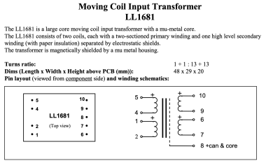

Вот такие трансформаторы хочу прикрутить.
Усилнение в конфигурации в 13 раз, так как сам дома использую ortofon quintet red с их родным трансформатором усиление которого в 16 раз и хватает более чем! В конце концов можно сконфигурировать в 26 раз. Это я хочу продумать на плате в виде перемычки.

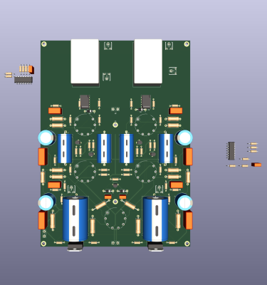

Красивая плата видится

poty, еще спросить хотел - раз мы снимаем сигнал с трансформатора, получается, надо и на фазный сигнал и на противофазный вешать нагрузку? Ну условно у нас 47к по входу, значит мы 47к вешаем и на условные positive выход с транса и на negative?
Сообщения: 5075
Благодарил (а): 198 раз
Поблагодарили: 675 раз
Сообщение poty » 15 июн 2023, 18:44
Евгений Михеев, нагрузка для МС рассчитывается отдельно от нагрузки для MM и для "полной" обмотки. Допустим, трансформатор соединён по схеме с turns ratio 13, тогда нагрузка (импеданс) трансформируется в 169 раз (13 в квадрате). Если отталкиваться от типичной нагрузки МС картриджа в 100 Ом, то ко всей вторичной обмотке должен быть присоединён резистор 16,9 кОм, т.е., параллельно каждой вторичной полуобмотке - 8,5 кОм.

Сообщение Евгений Михеев » 15 июн 2023, 21:28
poty,
15 июн 2023, 18:44
вот это и хотел понять - параллельно каждой!
Я просто хочу dip switch повесить около каждого трансформатора, при всех отключенных ногах будет 47к для каждой из ламп - вариант мм, а если пускаем сигнал через мс транс - докидываем в параллель к 47к еще необходимых
Отправлено спустя 31 минуту 55 секунд:
Тоесть получается, если я использую мс которой надо 47к то на входе каждой лампы мне надо 23.5к?
Сообщения: 5075
Сообщение poty » 15 июн 2023, 23:57
Евгений Михеев, ну, если в пересчёте на первичную обмотку нужно 47, то да, по 23,5.

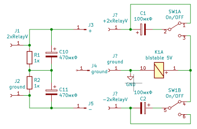

Сообщение poty » 16 июн 2023, 14:43
Как-то так, может?
Естественно, номиналы деталей приблизительны.
Сообщения: 4513
Благодарил (а): 337 раз
Сообщение Евгений Михеев » 16 июн 2023, 16:15
poty, дадите пояснения как это работает? Смотрю пока понять не могу :oops:
Сообщения: 5075
Сообщение poty » 16 июн 2023, 16:58
Левую часть схемы до J3-J5 убираем. Получаем, что нужно двухполярное питание.
Допустим, переключатель SW1A стоит так, как на схеме. При включении питания напряжение на C1 и C2 = 0. Конденсатор C2 начинает заряжаться током ground - реле пин 10 - реле пин 1 - C2 - (-2xRelayV). Реле срабатывает (на пин 10 поступает плюс, на пин 1 - минус). С1 замкнут накоротко, на нём остаётся напряжение = 0. После заряда конденсатора C2 ток через реле прекращается.
Если переключить SW1, то начинает заряжаться конденсатор C1: (+2xRelayV) - реле пин 1 - реле пин 10 - C1 - ground. Реле срабатывает в другую сторону, так как теперь на пин 1 поступает плюс, а на пин 10 - минус. С2 замкнут накоротко и разряжен, напряжение = 0. После заряда конденсатора C1 ток через реле прекращается.

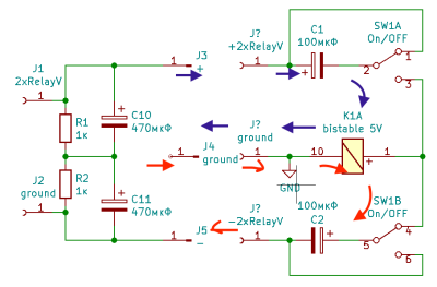

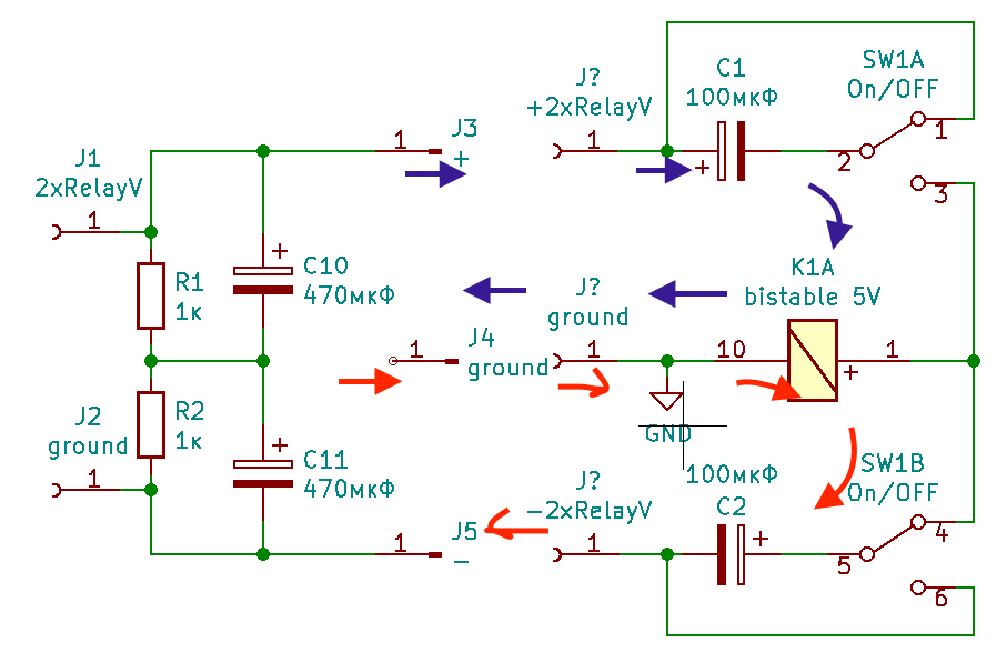

Сообщения: 4513
Сообщение Евгений Михеев » 16 июн 2023, 18:01
poty, по второму обходу:
+ 2xRelayV - с1 - релепин1 - релепин10- ground, наверное так правильней?
Вот так

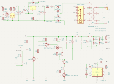

Также прошу помощи в оценке следующего:
Питать корректор я планирую по отработанной схеме шунта
Релюшки логичнее наверное питать от накала
Не должно же возникнуть конфликтов между решением для работы реле и схемы питания шунта? ее мы обсуждали в теме каскодного лампового корректора
Сообщения: 5075
Сообщение poty » 16 июн 2023, 20:35
Да, по второму обходу - правильнее именно так, как ты написал.
Не очень понял что такое "схема питания шунта", но реле можно легко запитать от накала.
