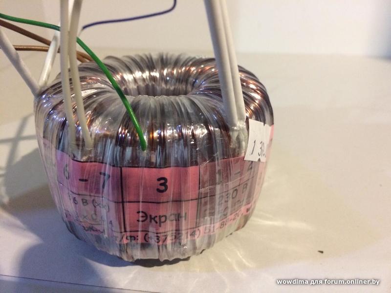

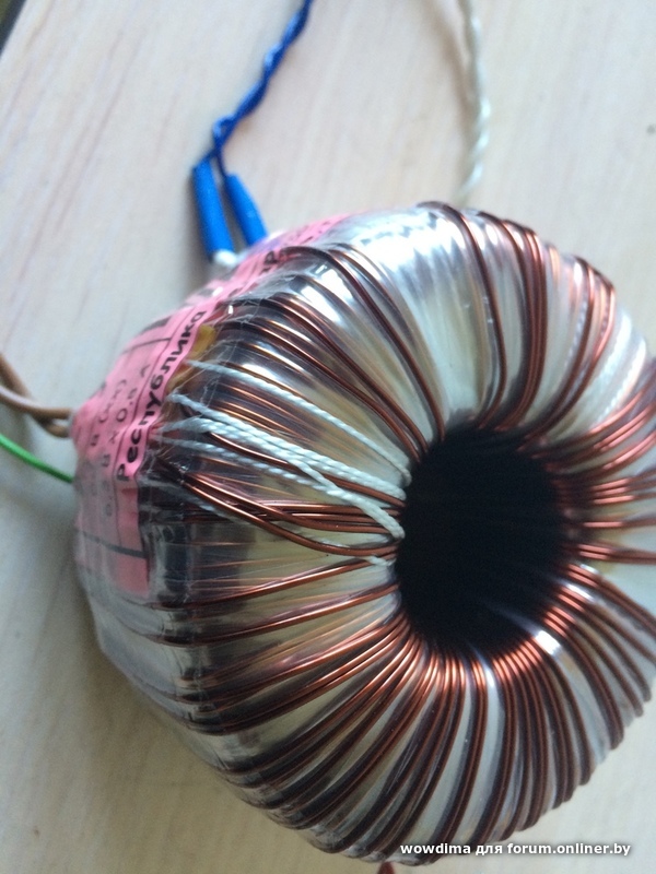

Была такая же беда."Криво" расчитанный-намотаный на фирме транс-ТОР(он мне сразу не понравился,при его мощности 30Вт,он был больше заводского на 55Вт) .На макете,все было хорошо с временным трансформатором.Заказал ТОР с запасом по мощности,собрал в корпус и ....пошли танцы с бубном.Трансов было два изготовлено,один в пред,другой в фоник.По ослику-ничего вроде нет уже,а он фонит.Подключил ушной усилитель на выход,одел уши и давай трансы крутить,вертеть.И понял,что два канала,тишины не добиться.Или один молчит,второй фонит.Поставил пред на тюнер,так и тюнер зафонил.В итоге намотали новый трансформатор(размеры вышли меньше "фирменного") и тишина.Прилагаю фото "фирменного"трансформатора,намотан по мне ужасно.
