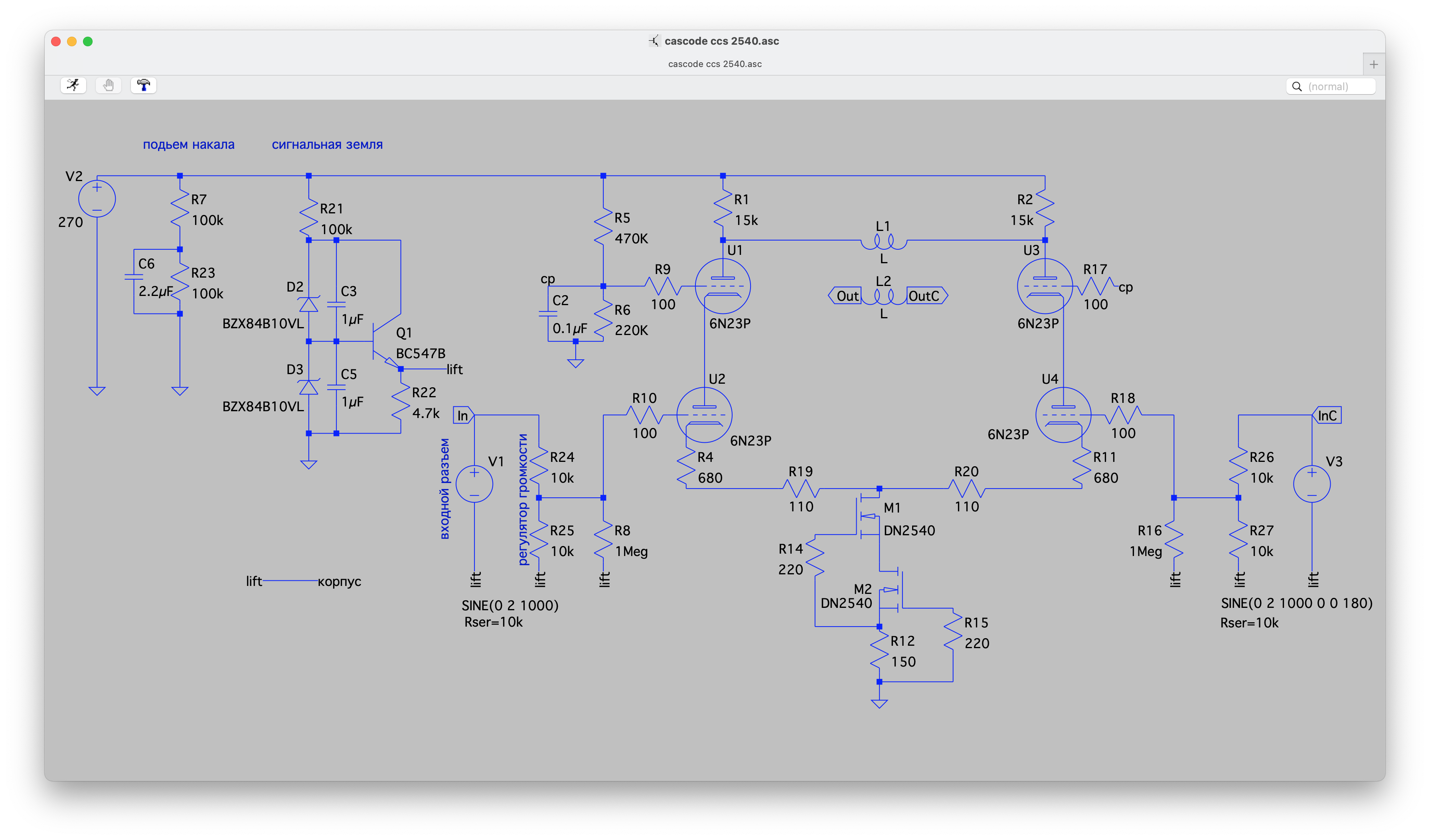

poty, Вот индуктивностями я отметил трансформаторы.
Соединили в такой конфигурации:
Только B+ как на картинке никуда не подключен.

Евгений, я надеюсь, что соединено не так, как указано на схеме. Out-ы должны браться с анодов верхних половинок, а катушка должна быть изображена одна, и соединять она должна те же аноды.

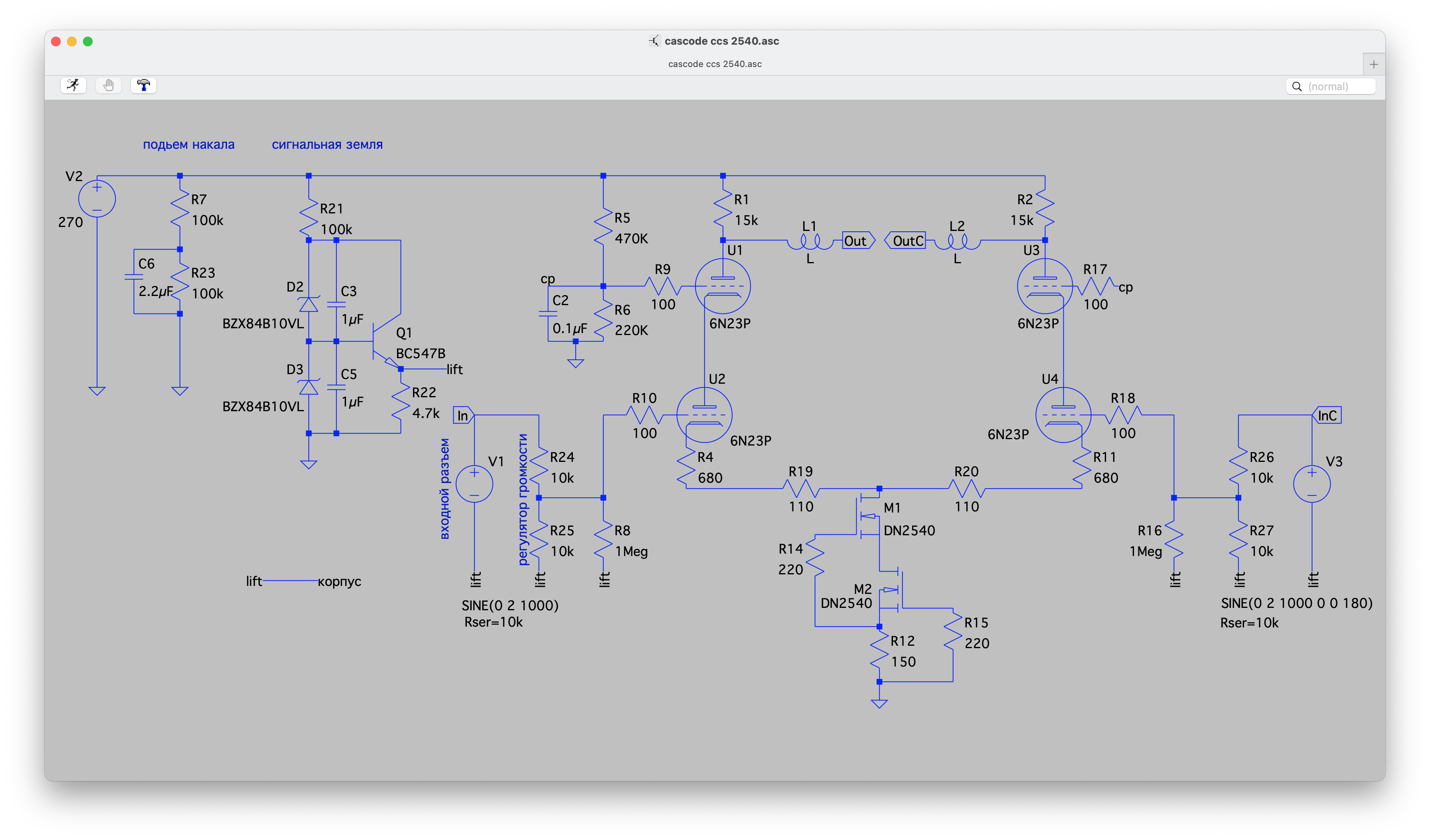

Владислав, Вы правы, вот так надо было нарисовать
Аноды на первичке, сигнал снимаем со вторички

Вы же говорили, что соединили первички по схеме 1:1? Для PP приведённая схема, может, и 1:1, но не для нашего случая.
Надо попробовать
14 апр 2021, 22:14
в режиме 1:1 включить их на вход
У меня стойкое впечатление, что первичные обмотки соединены неверно. Исходя из подключения вторичек начала и концы обмоток должны быть зеркальными. А у нас первичные обмотки включены полностью синфазно (начала обмоток условно - верхние выводы из пары, концы обмоток - нижние).
