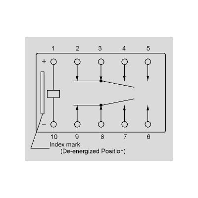

А вот с реле петли пока понять не могу.
1 на обоих сторонах диода К4 5вольт, что говорит, что ключ не соединен с землей
2 Замыкаю вывод 1 и 4 на DIN F 7 ( соединяю ключ реле К4 с землей)
3 теперь меряю на диоде +5 в и 0, сработало реле, это еле уловимо и слышно ухом.

Что имеем - реле, вроде как срабатывает (кстати, я покрутил запасное реле на батарейках в 5 вольт - алгоритм переключений верен).
При этом сигнал с джека ретурн поступает по прежнему, джек сенд к земле не притягивается.
Либо я что-то не так спаял, либо что-то с реле. Пайку проверял, но перепроверю еще раз
У меня есть предположение, что дело в полярности
Весь вопрос в том - это вид сверху или снизу. Если снизу - то дело реально в переполюсовке

Я таких реле ни разу в жизни не видел. Если реле сделано поляризованное, то это чем-то вызвано. Обычно это либо бистабильное реле (т.е., подаёшь питание на обмотку в одной полярности - переключается в одну сторону и остаётся в ней, в другой полярности - переключается в другую сторону и остаётся в ней; это обычно обозначается как 1-coil latching в паспорте), либо моностабильные двухсторонние реле (т.е., изначально реле не замкнуто ни с одним из контактов, одна полярность переключает его на одну группу и при отключении питания происходит разрыв, как и в обычных моностабильных реле, обратная - на другую группу, снова с разрывом после снятия напряжения, я такое реле встречал, например, в Л1-3).Евгений Михеев писал(а):срабатывают они именно полярно
Я считаю, что Ян подкинул правильную идею, что реле могут быть двухобмоточными. Надо всё же попробовать отдельно от платы понять логику работы реле.
Правда, судя по паспорту, тогда обмотки подключаются между 1 - 5 и 6 - 10.
В принципе, если действительно окажется, что реле срабатывает только от одной полярности (в чём я очень сомневаюсь), то их можно перепаять на другую сторону. С учётом 6мм стоек они свободно туда влезут (по даташиту - их высота 5мм).

Алаев Ян, Спасибо, что подключились!. Провел замеры, больше обмоток нет, только между 1 и 10 имеем 175 ом, что соответствует паспорту. Попробовал все варианты выводов.
Будь отверстия меньшего диаметра, припой не ушел бы, трындец был бы неизбежен
Сейчас проверил - все реле работают нормально, как и должны, переключают теперь именно те контакты, которые и задумано
Я удивлен не меньше, но, как говорится, будем знакомыpoty писал(а):Я таких реле ни разу в жизни не видел.
Да, и на реле ставится буква L, но тут ее нет, и замеры подтвердили.poty писал(а):обычно обозначается как 1-coil latching в паспорте
Тогда не срабатывало бы при питании на 1 и 10, а на 1-5, ну Вы уже это написали.poty писал(а):Я считаю, что Ян подкинул правильную идею, что реле могут быть двухобмоточными
Только закончил с этим. Спасибо еще раз за посадочныеpoty писал(а):В принципе, если действительно окажется, что реле срабатывает только от одной полярности (в чём я очень сомневаюсь), то их можно перепаять на другую сторону. С учётом 6мм стоек они свободно туда влезут (по даташиту - их высота 5мм).
