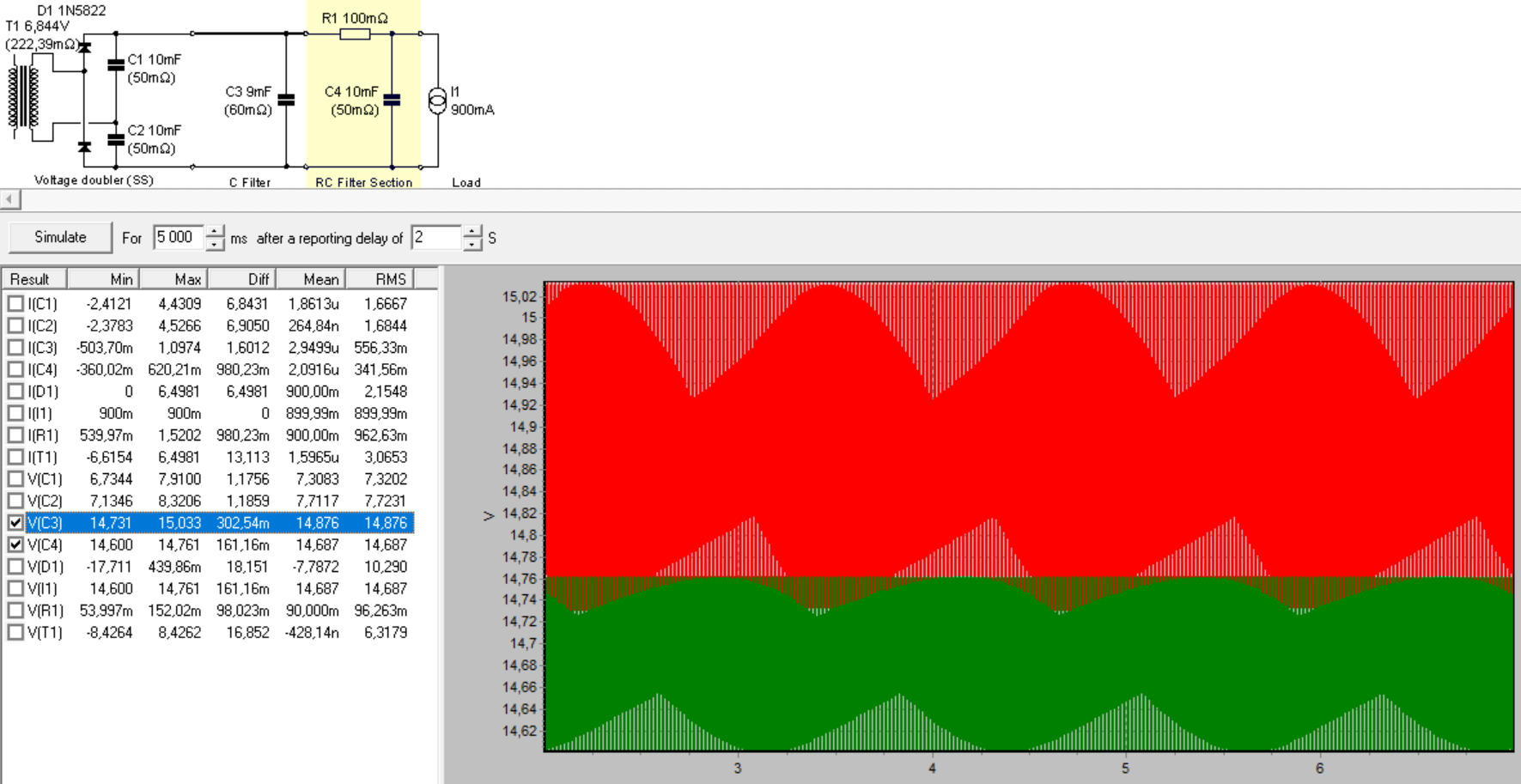

Владислав, а какой ёмкости нам там нужны конденсаторы? Я помню, Вы говорили о достаточно больших, но насколько?)
Сообщения: 5065
#88
Сообщение poty » 27 май 2018, 18:57
PSU Вам в помощь. Выбираем Voltage doubler.
Сообщения: 4498
#89
Сообщение Евгений Михеев » 27 май 2018, 23:39
poty писал(а):PSU Вам в помощь.
Не подумал о нем, как раз систему переустанавливаю на буке, следом расчёт.
Сообщения: 4498
#90
Сообщение Евгений Михеев » 31 май 2018, 16:46
Вообщем если поставить в качестве конденсаторов что-то около 10 000 мкф, то можно получить почти 15 вольт после удвоителя.
Но у меня на плате столько места нет :-)
Сообщения: 5065
#91
Сообщение poty » 31 май 2018, 18:19
Да, только для 900мА ток через трансформатор получается больше 3А.
Сообщения: 4498
#92
Сообщение Евгений Михеев » 31 май 2018, 19:28
Да, меня программа об этом предупредила.
Вообщем, все правильно сделал, заказав 2 трансформатора)

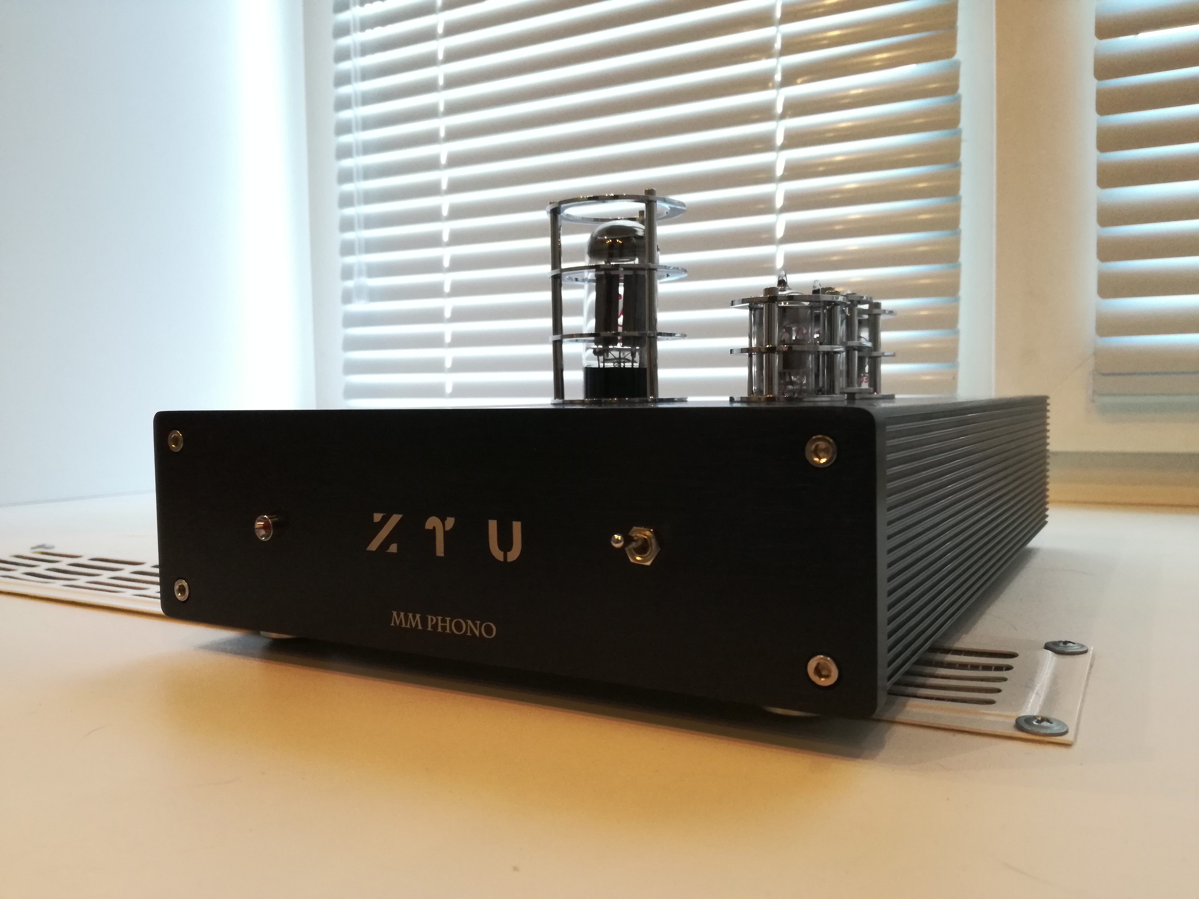

Сообщение Евгений Михеев » 08 авг 2018, 21:14
А вот результат на печатной плате.
Кстати, чуть более шумный получился, чем предыдущий, хоть и самую малость)
Самым сложным было засверлиться точно, чтобы окошки под лампы совпали с положением ламп.
Получилось крайне точно. Прям от себя не ожидал :-)
Звуком толком насладиться не успел, заказчик забрал после двухчасового прогрева и всех проверок.

#95
Сообщение Роман Мирошниченко » 09 авг 2018, 05:48
Евгений Михеев писал(а):Получилось крайне точно. Прям от себя не ожидал
Вы себя недооцениваете. Все, что я до сих пор видел - более, чем точно и аккуратно.
Очень достойно смотрится корректор. Жаль мало фотографий - не удается полностью оценить внешний вид.
Но, мне нравится.
Недавно общался с Андреем Голубевым, очень он жалеет, что в его экземпляре не видно внутренней красоты.
:sad:
Хочу поинтересоваться насчет надписей на фронтальной панели (в свете мыслей о заказе корпусов для б/п). Хорошо получилось.
Вижу, что лазером сделано... Какое покрытие корпуса - краска или анодирование?
:smoke:
Сообщения: 4498
#96
Сообщение Евгений Михеев » 09 авг 2018, 10:58
Спасибо :)
Это "стандартный" черный корпус из анодированного алюминия, и да, следом лазер. Я ждал Ваш вопрос :-)
#97
Сообщение Роман Мирошниченко » 09 авг 2018, 11:22
Я ведь делал пробу по порошковой краске, когда искал исполнителя для лазерной маркеровки. И очень многие ателье отсеялись. Просто не прожигают краску. Только в "ЦЛТ" (куда меня Ян направил) осилили...
А анодирование, наверное более тонкий слой... :think:
Думаю, китайцам нужно писать именно про анодирование с корпусами для блоков питания.
Сообщения: 4498
#98
Сообщение Евгений Михеев » 09 авг 2018, 12:02
Ян, отдал 200 рублей, мы с человеком уже зазнакомились капитально, я у него постоянно что-то заказываю поэтому дешевле. Так рублей 400-500 бы вышло.
Анодироние действительно весьма тонкая штука, оцарапать - 2 секунды дела.

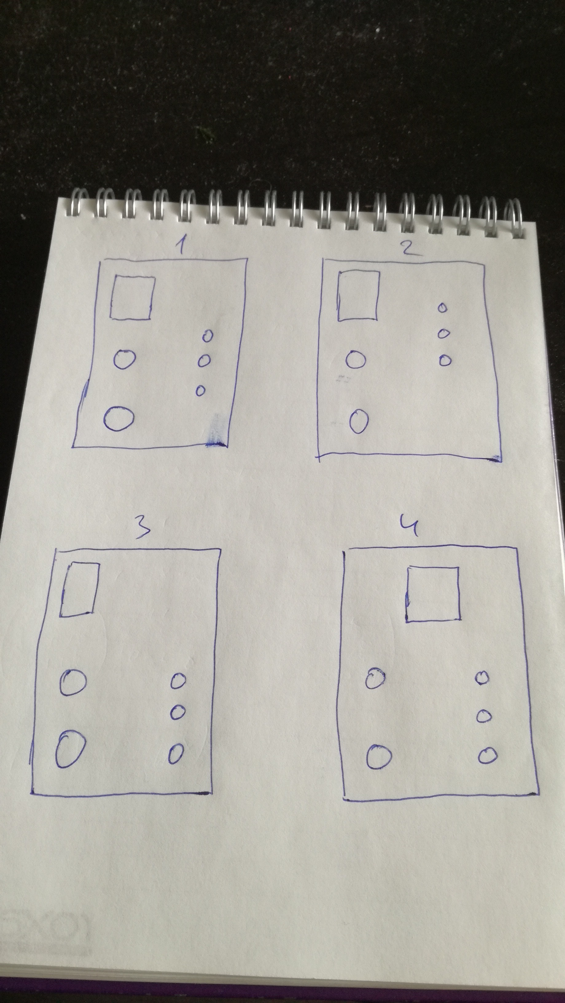

Сообщения: 4498
#99
Сообщение Евгений Михеев » 25 сен 2018, 13:43
Форумчане, единомышленники)
Нуждаюсь в совете.
Собралось деталей на корректор, желаю реализовать.
Интересна идея оставить также большой электролит наружу.
Транс Хаммонд, крепление к верхней крышке, как и все детали в этом проекте.
Не могу определиться с компановкой.
Накидал 4 варианта.
Слева первый круг - кенотрон, за ним конденсатор. Следом транс. В четвертом варианте транс по центру.
С другой стороны 3 лампы в ряд, от варианта к варианту ближе или дальше от фронта.
Вообщем, кому как кажется поприятнее внешне?
У меня есть предпочтение, но хочу некую статистику)
#100
Сообщение Роман Мирошниченко » 25 сен 2018, 15:00
На мой взгляд - вариант №1 (верхний слева), но повернуть на 90 градусов.
