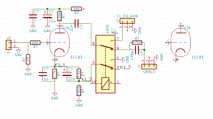

Ну мы делаем входной каскад общим, соответственно свободной становится половина от входного каскада.
Дальше я думал всё равно равести по разным лампам, потому что у второго каскада OD канала катод уже переключает всякие режимы. Тоесть обвязка катода разная еще и переключение в виде BOOST

Сообщение Евгений Михеев » 22 июл 2018, 16:39
В принципе, можно попробовать.
Чуть меньше сделать ток и поставить туда LND 150 тот же.
Я начну рисовать схему, как пока она мне в голове видится, выложу тут :)
Смотрите...
Получается, с первой лампы мы должны уйти через первое реле либо на OD_GAIN либо на CL_EQ+GAIN (Кстати, сразу оговорюсь - хочу сделать эквалайзеры отдельными платами, устанавливаемыми на лицевую панель).
Соответственно, логично же, что принять сигнал на сетку надо тоже через уже второе реле?
Так это у нас увеселитель на двух лампах получается? Гитаристы на вилы поднимут :-)

Сообщение poty » 22 июл 2018, 18:51
А то, что у них канал Clean вообще на одной лампе их не смущает, этих гитаристов?
Если у нас будет плата эквалайзера, то логично там и переключать переменники каналов. Т.о., на плате усилителя реле не будет.

Сообщение Евгений Михеев » 23 июл 2018, 21:25
poty писал(а):Если у нас будет плата эквалайзера, то логично там и переключать переменники каналов.
Я тут надумал сделать эти платы этажами, сверху клин канал, снизу овер.
Поэтому наоборот думал о релюшках на основной плате.
Вот пока так напридумывал до посыла.

Сообщение poty » 23 июл 2018, 22:08
Евгений Михеев писал(а):Я тут надумал сделать эти платы этажами, сверху клин канал, снизу овер.
А зачем нам куча длинных проводов от основной платы на внешние? Когда разводились только переменники - это было понятно - детали не могли висеть в воздухе. В данном случае - от основной платы уходит на внешнее управление только один длинный микрофонный провод (два провода в экране), а всё управление, что бы там ни было, осуществляется на внешней плате. Захотели сделать другую конструкцию управления - заменили внешние платы и всё. Даже если внешних плат будет две и они будут стоять этажами (зачем?) соединения между ними будут короткими. Но я не понимаю, почему сразу не сделать их под установку переменников?

Сообщение Евгений Михеев » 23 июл 2018, 23:38
poty писал(а):Даже если внешних плат будет две и они будут стоять этажами (зачем?)
Экономим место. Я хочу сделать усилитель более компактным.
poty писал(а):Но я не понимаю, почему сразу не сделать их под установку переменников?
Платы? Ну я так и планировал, вообще.
Смотрите, CL канал, например.
Для него на панеле 1 плата, включающая: HI MID LO GAIN. Клин вол заменен на делитель 220к/10к (например) из резисторов вообще жестко, так как в клин канале гейн и громкость друг друга дублируют, достаточно 1 ручки.
На эту плату с основной платы через разъём CL_EQ_GAIN уходит только 1 микрофонный провод. По нему же на основную плату возвращается сигнал.
Далее рассмотрим ситуацию с OD каналом. Для него подобная плата установлена на передней панели. Единственное, на этом канале нам нужны и GAIN и OD_VOL. Ок, пусть плата включает HI MID LO GAIN и OD VOL. Плюс я всерьёз задумываюсь об установке вместо двойного потенциометра на второй позиции делителя 470к/470к.
Тогда для этой платы получается с основной платы надо 1 микрофонный провод для ручки гейн и 1 микрофонный провод на EQ+VOL. Всё, получается, мы тремя проводами закрыли весь вопрос.

Сообщение poty » 24 июл 2018, 00:18
А зачем две платы, если они обе будут на передней панели? Зачем три провода, если можно обойтись двумя? Я не против, надо только понять смысл.

Сообщение Евгений Михеев » 24 июл 2018, 17:32
Вы имели ввиду 1 плату на переднюю панель, и располагающуюся ПАРАЛЛЕЛЬНО передней панели, да? Я имел ввиду 2 платы перпендикулярные передней панели.
Теперь, почему я не хочу реле на этой плате - потому что реле надо управлять, получается минус сигнальные провода, но плюс провода питания реле.
Хотя, реле 2 а управляются одинаково, то и пррводов то всего 2, может и имеет смысл... Подумаю.

Сообщение poty » 24 июл 2018, 18:53
Евгений Михеев писал(а):Вы имели ввиду 1 плату на переднюю панель, и располагающуюся ПАРАЛЛЕЛЬНО передней панели, да?
Да.
Что касается питания для переключений. У нас все тумблеры управления также располагаются на передней панели, поэтому питание к передней панели придётся вести в любом случае. Просто и реле, которые переключаются этими тумблерами, также будут на (или вблизи) передней панели.
Причём нет смысла возвращать сигнал на основную плату после предварительного усилителя. Если у нас Send-Receive будет отдельной платой, то одним проводом мы эту отдельную плату send-receive соединяем с платой передней панели. Реле байпаса также будет на плате передней панели, как и "глушилка". Т.о., все эти сервисные функции можно убрать с основной платы.

Сообщение Евгений Михеев » 25 июл 2018, 11:22
Реле байпаса петли будет на плате петли, они уже готовы, едут ко мне.
Но так или иначе действительно с основной платы можно убрать, да.

Сообщение Евгений Михеев » 27 июл 2018, 08:24
Еще момент - у нас 3 реле "работают" с обвязкой катодов. ПОлучается, ее тоже надо будет размещать на этой фронтальной плате.

Сообщение Евгений Михеев » 04 авг 2018, 18:52
Петлю (плату) я делал по этой схеме.
Осталось дело за малым - посчитать RETURN.
А именно - все резисторы в обвязке.
Владислав, прошу помощи - наведите на верные мысли, с чего стоит начать рассуждения и что моделировать в LTSpice?
