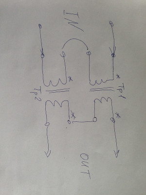

Недавно я сталкивался с подобной нехваткой НЧ из-за недостаточной индуктивности первички входного звукового транса. Чтоб ответить на вопрос: -"а сколько не хватает-то?", я соединил последовательно две первички двух трансформаторов. Вторички соединил, естественно, тоже последовательно.
У вас ведь два транса? Можно попробовать.
Фактически вы попробуете как бы трансформатор с вдвое бОльшей индуктивностью, бОльшим же затуханием по ВЧ и чуть измененной картиной обмоточных резонансов. В принципе, это аналог решения Владислава
Отличный вариант.

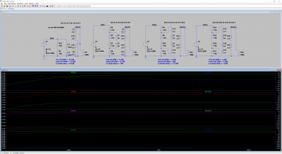

Сообщение Евгений Михеев » 16 июн 2021, 21:11
poty, Владислав, я бы хотел начать моделировать с самого простого варианта - простого катодного повторителя. Естественно, с ошибками :-)
Пока так. Делал наугад, прошу высказаться с замечаниями.
В катодах выставил 150к -тоже на скору руку, пока ничего не высчитывая.
Просто пока хочу понять принципиальные моменты - само включение лампы. Что куда подключать, так сказать.

Собственно, включено всё правильно. В цепь сетки обязательно разместить сопротивление от возбуждения на ВЧ.
Напряжение на анодных резисторах каскода известно (ток * сопротивление). Это напряжение должно быть достаточным для работы лампы катодного повторителя, потому что будет определять напряжение анод-катод для неё. Если нужно больше - питать выходной каскад (катодный повторитель) придётся от большего напряжения, нежели каскод.
Напряжение на катодном резисторе катодного посторителя будет = напряжение питания - напряжение на анодном резисторе + 2-4В смещение лемпы. Если определиться с током, то катодное сопротивление можно легко рассчитать по закону Ома.

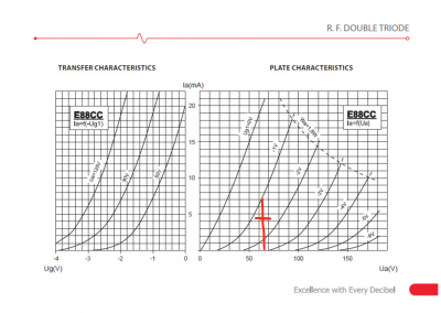

Напряжения точно должно хватить, есс88 работает не с высокими значениями, помоделирую сегодня, спасибо!
Отправлено спустя 2 часа 50 минут 48 секунд:
Если поставить в катоды 47К ток получится в районе 4.4 мА на лампу, точка будет тут:
Отправлено спустя 1 час 26 минут 5 секунд:
Мммм, кстати, сейчас понял, та модель с котрой я работаю - я в ней занижал ток так как хотел максимально упростить жизнь стабилизатору. Вернув все к первоначальной модели ( увеличив ток) я увеличу падение на анодном резисторе каскода, тогда на лампе катодного повторителя у меня уже будет 80 вольт, смещение 2 вольта, ток в районе 4 мА. Вообщем мне нравится эта рабочая точка.
