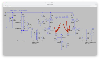

Сообщение Евгений Михеев » 01 апр 2024, 21:49
Сегодня убедился в верности принятого ранее решения - установки подстроечника 220ом (на схеме -как 2 резистора по 110 ом).
Сегодня точно выставив ток между половинками лампы получил серьезное снижение шума.

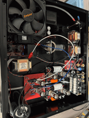

Сообщение Евгений Михеев » 22 сен 2024, 20:55
Поставил лундал
Есть ощущение, что LC играет интересней CLC
На фото сконфигурировано CLC но это на начальном этапе
Фильтрации от LC вполне хватает - LC и следом шунт делают пред бесшумным
Правда, есть нюансы)
Этот дроссель в палаллельной конфигурации имеет сопротивление 1К2, и после него ( перед шунтом) получается 240 вольт, что маловато, наруливаю на шунте соответсвенно 230 вольт
полистаю тему, повспоминаю, исходя из чего мы выбирали В+ 270в и насколько криминально будет при 230ти

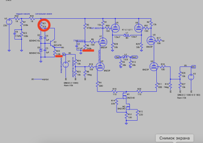

Сообщение Евгений Михеев » 24 сен 2024, 14:49
Чуть пересчитал - ориентировочно, я должен обойтись заменой трех резисторов
Во первых заменить ограничивающий резистор R21 со 100к до 91к чтобы на стабилитронах было чуть выше значения их стабилизации
Во вторых заменить R22 с 4k7 на 5k6 - я уже делал так (немного снижаем ток)
И в третьих - меняем резистор нижнего плеча делителя с 220K до 240K чтобы подавать корректное напряжение
Вот тут с пунктом 3 могут быть небольшие проблемы - он установлен на отдельных платах левого и правого каналов, подлезть туда будет не просто, мягко говоря. Посмотрим, что выйдет из этого. Думаю даже без замены - всё будет хорошо.

Сообщение Евгений Михеев » 17 фев 2025, 22:49

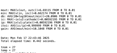

Обнаружил в первоначальных расчетах серьезный косяк
Если присмотреться - сигнал in у меня до регулятора громкости, который представлен делителем в 2 раза.
Таким образом gain который я получал по итогу равный 5 - это не правильно.
А я еще, блин, думаю - ну как так то, пред у Брюса - гейн 7, мой пред - гейн 5, но мой звучит ощутимо громче, что за магия :-)
Перенес in на сетки ламп (мы же считаем усиление самой схемы - сколько пришло и сколько вышло) - и вот оно! Гейн получился 10. Это с учетом того, что выходной трансформатор сконфигурирован 2к1
Получается до трансформатора там еще усиление больше.
Отправлено спустя 6 минут 28 секунд:
Но трансформатор в нашем случае - константа схемы, снимать сигнал без него не планируется, значит OUT точку корректно брать после трансформатора. Вот такая забавная ошибочка вышла)
