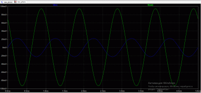

Так, нагрузку поставил 50К на каждый аут.
Далее что-то не так, подготовил скрины
Тут выставил частоту 1000
Тут нас интересуют первые 4 строки, так как таскаю эту запись из проекта в проект
демонстрация 30 мВ
Ну и тут 12дБ, что-то не то

Маловато. Не понятно, что там творится на выходе? Клиппирование есть?
Напряжение на входе (V3) должно быть примерно 30*1,5=45мВ, а не 60мВ.

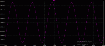

Вход поправил, выход тоже показал, клипов нет.
А вот ток через R1
ПРобовал заменить транзистор на 389й в качестве эксперимента - тот же результат.

Сообщение poty » 22 авг 2020, 22:44
ОК, думаю, что нужно продолжать экспериментировать с R4/R11 примерно в районе 200Ом. Перемычка добавляет 20дБ - это правильно для MC, но вряд ли правильно для такого высокого входного сигнала. Значит, предполагается, что до 40дБ усиливает второй каскад.

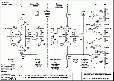

Сообщение poty » 25 авг 2020, 09:26
Вариантов много. Возможно просто добавить второй каскад из RTP5 (первый каскад которой уже отмоделирован), либо распределить RIAA по двум каскадам, как в последней приведённой схеме RTP3B. В последнем случае - не проще ли начать сразу с конструкций FVP?
