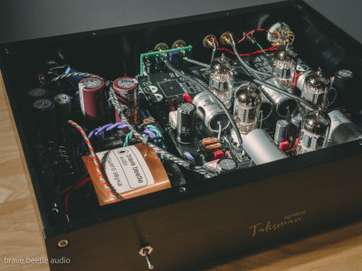

Сообщение Евгений Михеев » 16 июн 2024, 22:51
ММ версия без транзистора на входе

Сообщение poty » 18 июн 2024, 10:53
А вместо транзистора что стоит? Усиления хватает?

Сообщение Евгений Михеев » 18 июн 2024, 11:17
poty, ничего не стоит, схемотически сделано так:
Ну, с поправкой что у меня питание иначе и источники тока на sk170.
Усиление 43-44дб в зависимости от лампы. Короче говоря плюс минус усиление корнета.
Отправлено спустя 6 минут 9 секунд:
Хороший вариант для убежденных мм-щиков, при этом вот эта вся прозрачность от баланса и тд в полном объеме в звуке сохраняется.
