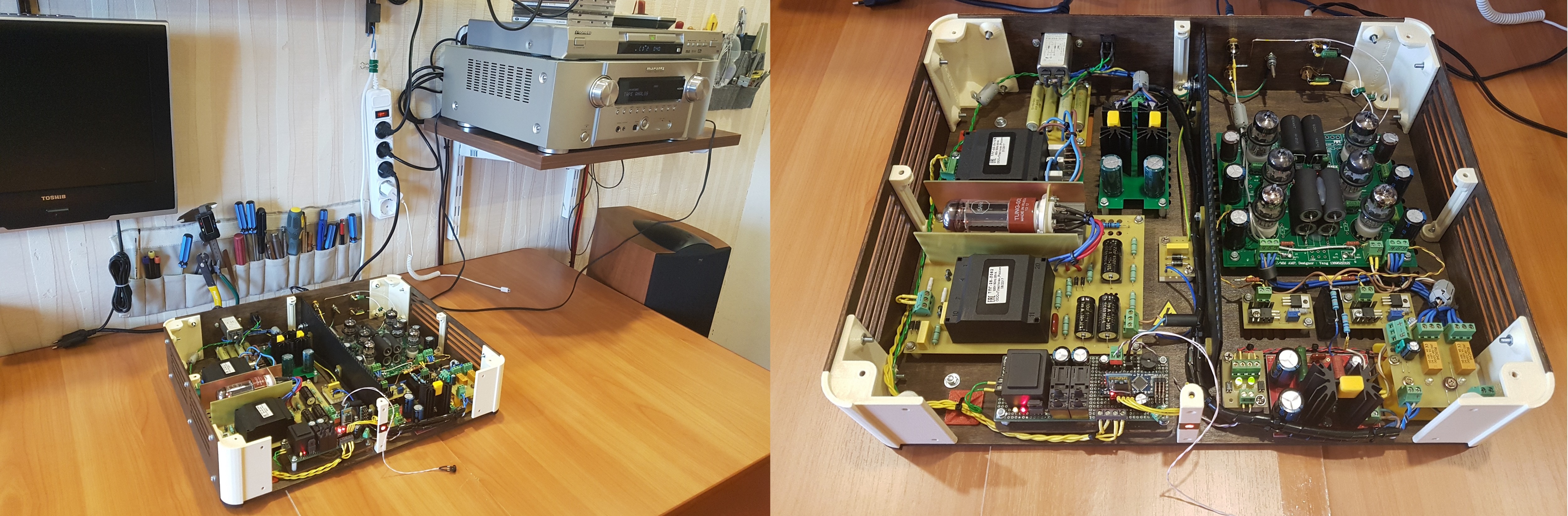

Термодатчики DS18B20
Сообщение Алаев Ян » 24 мар 2019, 20:07
Подключаем к системе ТермоМонитора термодатчики для контроля температуры локальных зон нагрева.
У меня в проекте их предусмотрено 6 шт.:
1. На блоке управления - контроль температуры системного модуля
2. На регуляторах накала (2 шт.)
3. На трансформаторе накала
4. На трансформаторе анодного напряжения
5. На регуляторе анодного напряжения
В процессе установки термодатчиков...

Стендовые испытания корректора
Сообщение Алаев Ян » 14 май 2019, 07:34
Я провел, как и обещал, стендовые испытания своего корректора. Они станут для меня некоторой отправной точкой относительно которой я смогу делать выводы по звучанию корректоров других типов и другой схемотехники. Я все еще в поиске корреляции между звуком и графиками/осциллограммами.
Вот так выглядит мой испытательный стенд (если кто заметил, то брутальные болтики на корректоре сменились на более аккуратные с внутренним шестигранником, после чего корректор перестал быть таким воинственным).
Общий вид
