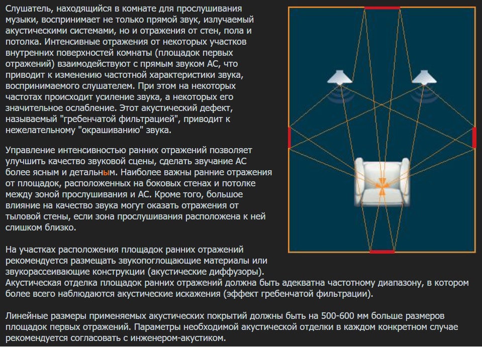

Понятное дело, что в пустом помещении драпировка окон не навредит. И я не планировал в этом вопросе скупиться. Я уверен, что после установки штор индекс RT-60 только улучшится.
Но, я хотел убить и второго зайца - заглушить тканевыми драпировками "площадки первых отражений" на боковых стенах.
Обычно для этих целей применяют диффузоры. Но, внешний вид их, мало сказать, не бытовой. Плюс, разместить диффузор на окне, я не представляю каким образом.
Поэтому, я и задумался о плотной драпировке тканью этих зон.

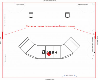

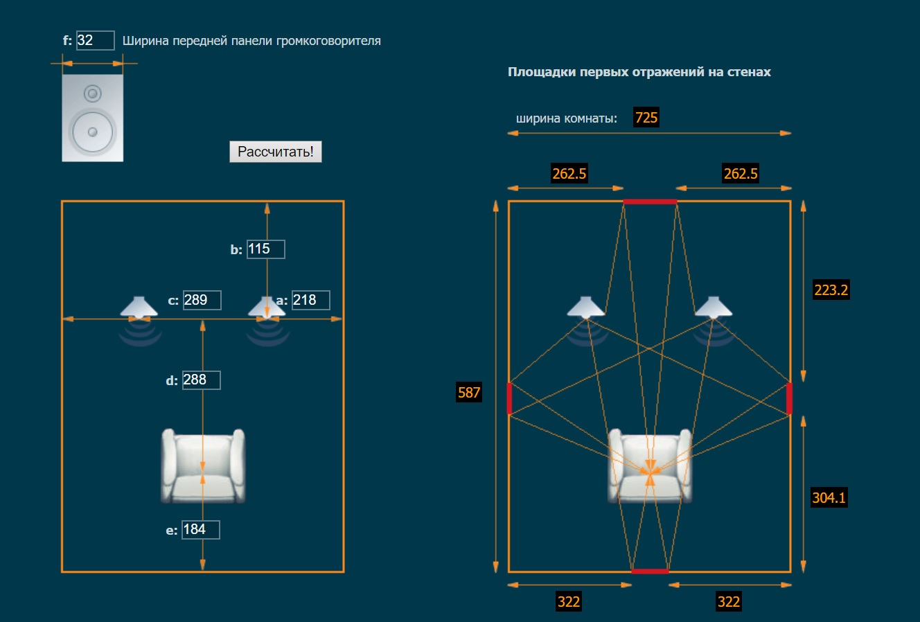

Короче, определяю "площадки первых отражений" с помощью он-лайн калькулятора
http://www.acoustic.ua/forms/calculator4.html
Я очень надеялся, что на левой стене это окажется промежуток между окнами, а на правой - широкий дверной проем в кухню-столовую.
Увы, нет. По калькуляции, площадки получаются, как раз по откосу окна и наличнику двери.
Если менять значение расстояния между АС ("раздвигать" или "сдвигать их"), площадки лишь меняют размер. Но, не перемещаются.
Поэтому, чтобы "попасть" этими площадками в желаемые места, нужно изменять положение от фронтальной стены до АС, либо от тыловой до слушатели. Ну или уж оба эти расстояния.
Ни первое, на второй и ни третье мне не интересно - я вроде только успокоился с позиционированием... :think:

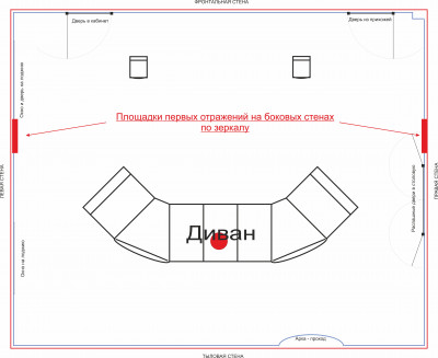

Решил попробовать еще "дедовский способ" - с зеркалом. Суть его в том, что слушатель сидит на своем месте, а помощник передвигает по стене зеркало (на уровне головы слушателя). Промежуток стены на котором слушатель увидел одну, а затем вторую АС и будет площадкой первых отражений.
Так вот, в моем случае, при проверке этим способом, площадки сместились вперед (к фронтальной стене).
Надо это обдумать. Окна драпировать-то я в любом случае буду. Но, как поступить с "площадками"? :think:
Либо действительно попробовать изменить положение слушателя и акустики, либо уповать на штору и какой-то рассеиватель в простенке справа.

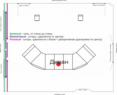

Занавески будут тремя слоями:
первый - тюль (тоже плотная сборка один к трем);
второй - две раздвижных шторы в центре комнаты;
третий - две раздвижных шторы по бокам комнаты + декоративная штора в центре.
Проще это все показать в готовом виде, чем описать. Но, суть - шторы можно будет задвинуть в нахлест. И окно закроется тройным слоем ткани, собранной складками.

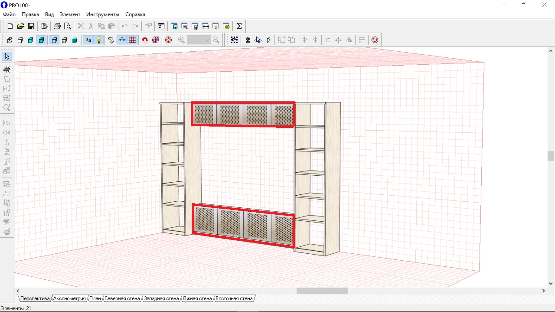

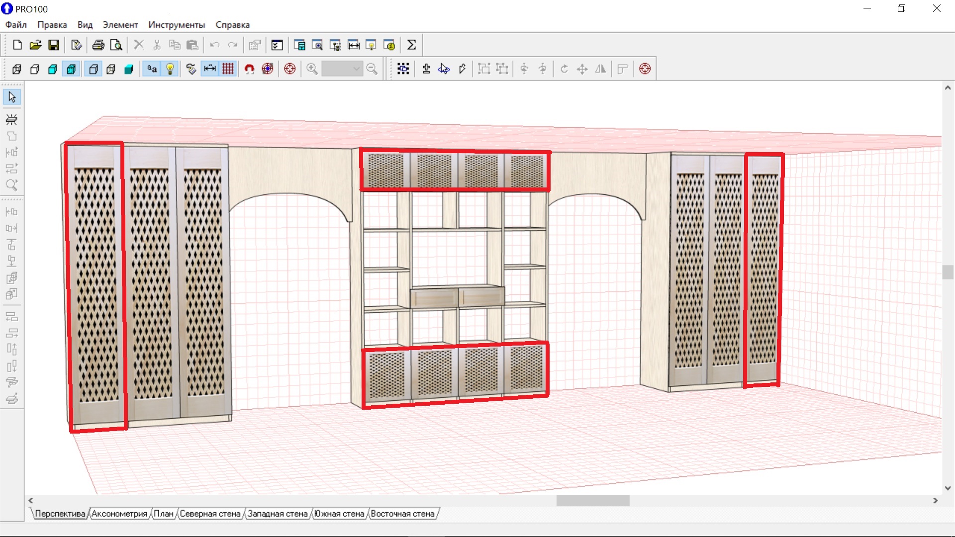

Сообщение Роман Мирошниченко » 08 фев 2020, 00:03
Уже могу поделиться визуализацией проекта:
Фронтальная стена: ниша под телевизор и стеллажи под аппаратуру.
"Авторский комплект" встанет впереди в отдельной стойке.
Тыловая стена: в центре - стеллаж для винила, с нишей-столиком для его чистки и подготовки к прослушиванию.
Возможно, сюда встанет "мойка винила".
:smile: :smile: :smile:
Вся эта мебель "под потолок" (на рисунках положение ее условно). Все фасады с решеткой. Шкафы и ящики, выделенные красным контуром, предполагаются к наполнению звукопоглощающим материалом. Однако, "разумную достаточность" этого, я планирую определить путем измерений. Если получится минимизировать данное наполнение, это будут просто шкафы для бытовых целей. Что в любой квартире не лишнее.
По прежнему рассматриваю на роль звукопоглотителя "льняной утеплитель". Минеральную вату я пробовал в деле, эффектом был доволен, но не хочу тащить ее в дом.

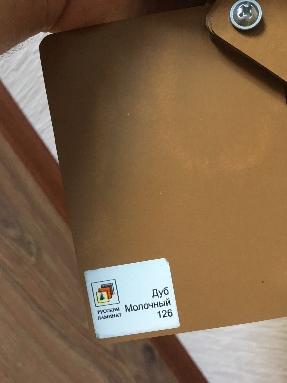

Ткань на тюль и портьеры, я кое-как подобрать смог (только вот жду ее второй месяц уже). А вот для мебели все сложнее. Ламинированную ДСП и кромку к ней нашел лишь у одного из производителей:

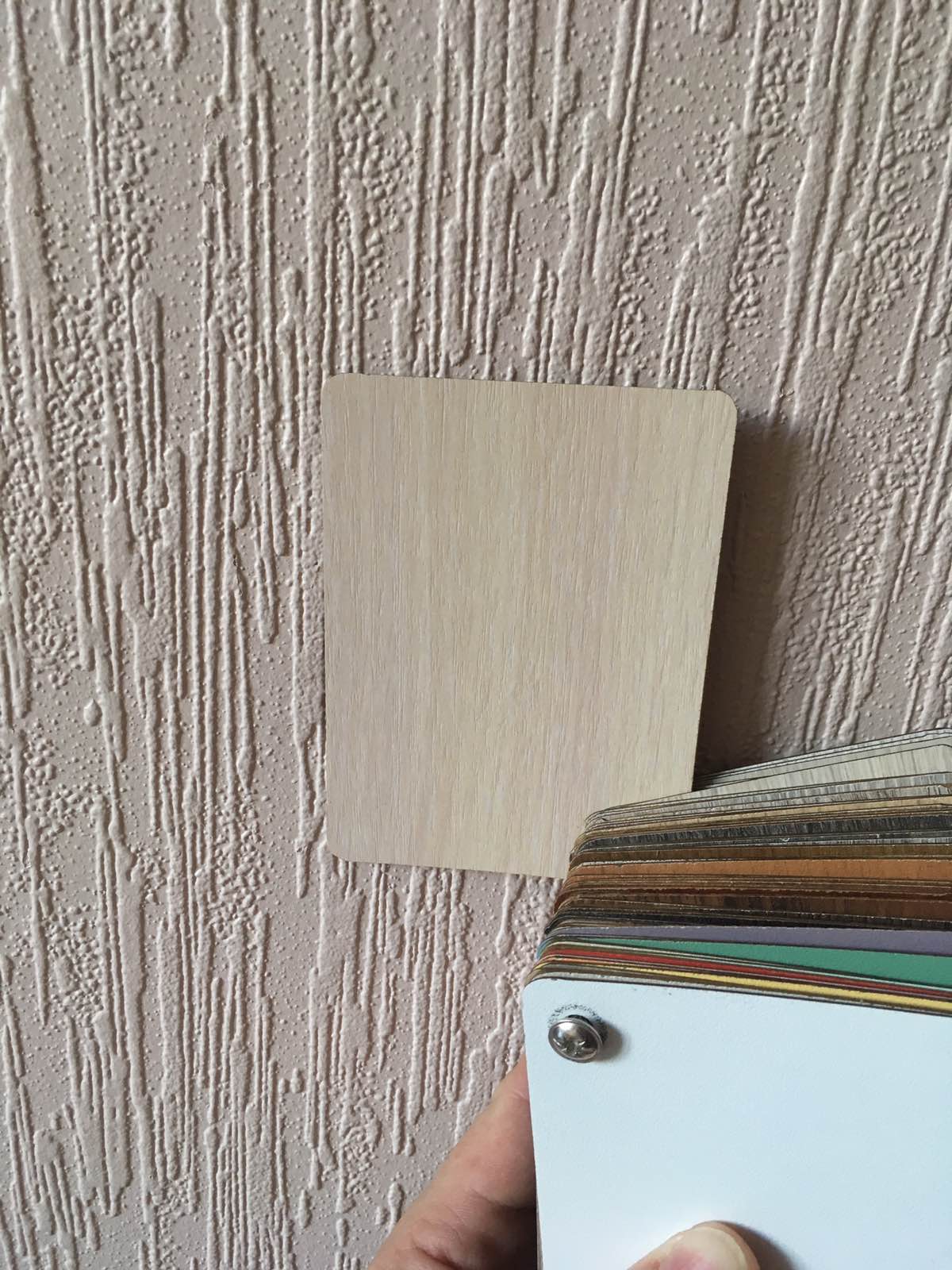

Пусть условно, но подходит. Надеюсь, в реальности не будет существенного отклонения от образца.
А вот, с подбором цвета фасадов до сих пор мучаюсь. Поэтому, не могу не поделиться.
Производители фасадов предлагают их окраску эмалью по каталогу цветовой палитры RAL. Но, не стоит обольщаться.
Во-первых, это подразумевает, что вы можете выбрать один из предлагаемых цветов этой палитры. А не подобрать цвет к нужному вам образцу.
Потому, что во-вторых - цветовая палитра RAL не столь уж богата. Я не нашел оттенка даже издали напоминающего цвет моих стен (и теперь уже всего остального).
Но, некоторые производители фасадов красят их по каталогу цветов NCS. И тут уже выбор шире.
Тут уже мне удалось подобрать цвет. Теперь молюсь, чтобы смогли в него покрасить выбранное.
Это все сужает ассортимент доступных вариантов. И в конце концов, я сейчас пришел к тому, что фасад с максимально "прозрачной решеткой" и тонкой рамой, почти недоступен за разумные деньги. И я уже почти стою на грани, заказывать нужные мне решетки в лазерную резку (потом их самому красить и вставлять в рамы). Но, на сегодня остались еще три варианта, по которым я жду ответа после выходных.

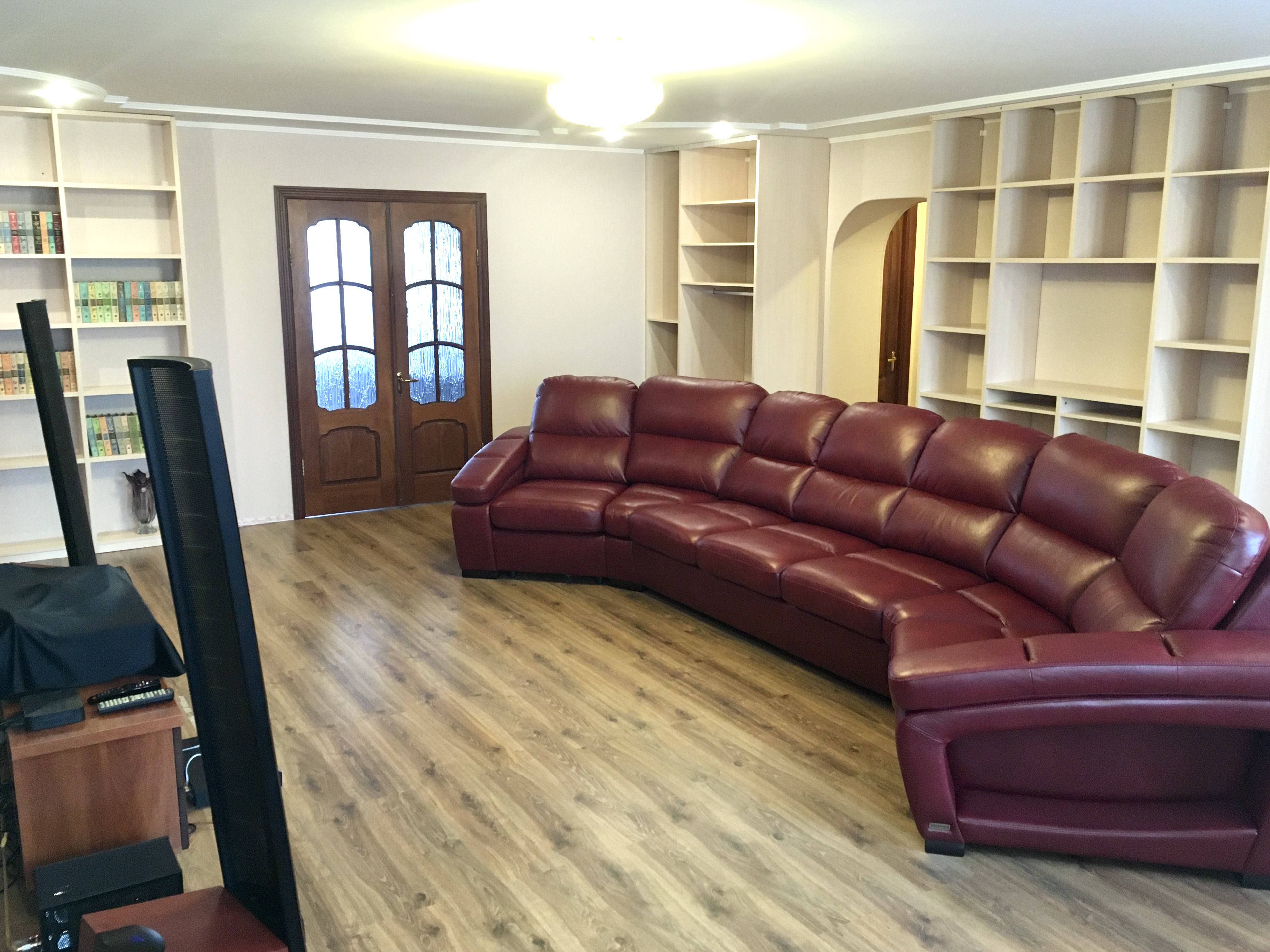

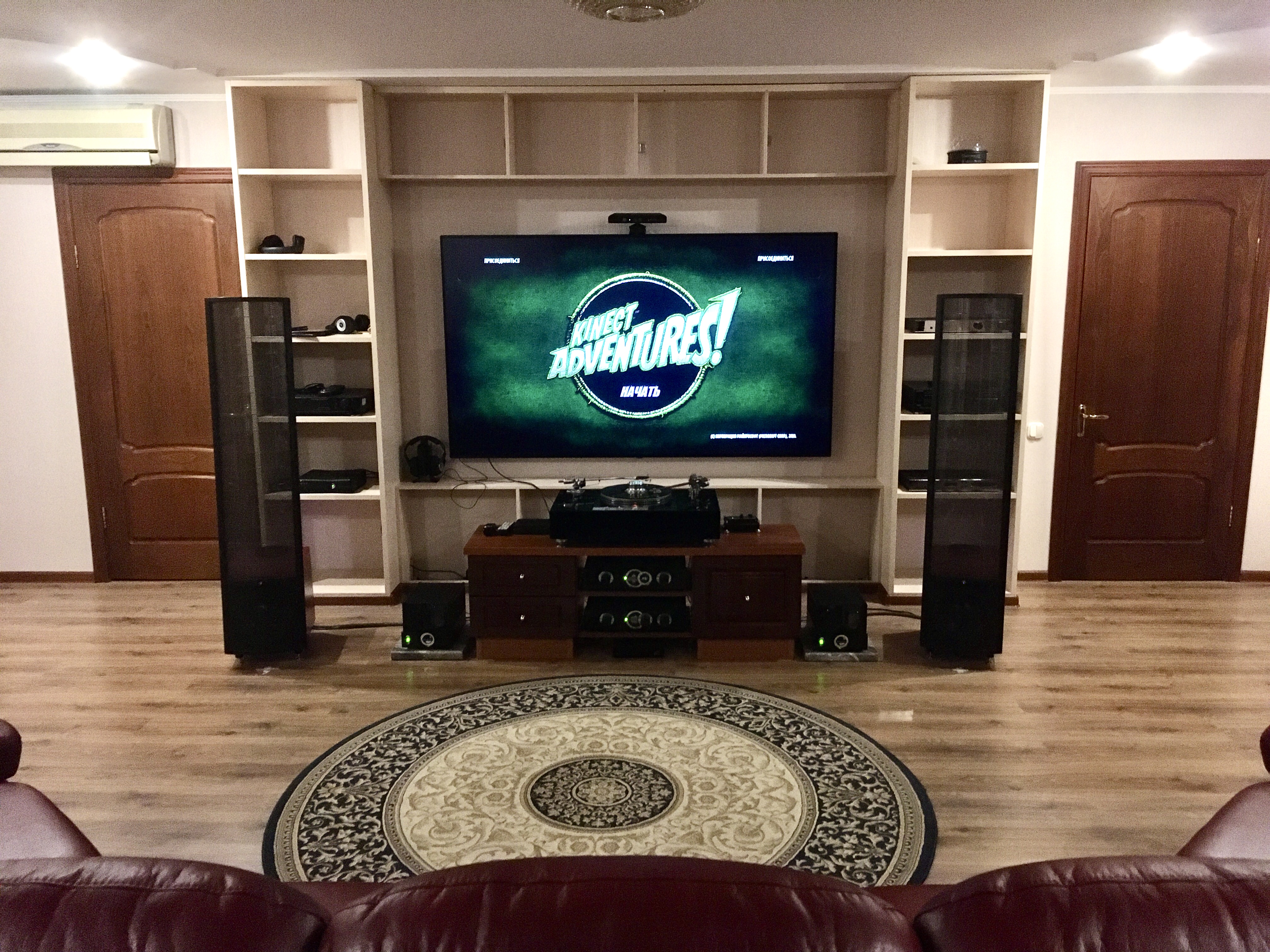

Сообщение Роман Мирошниченко » 29 фев 2020, 01:49

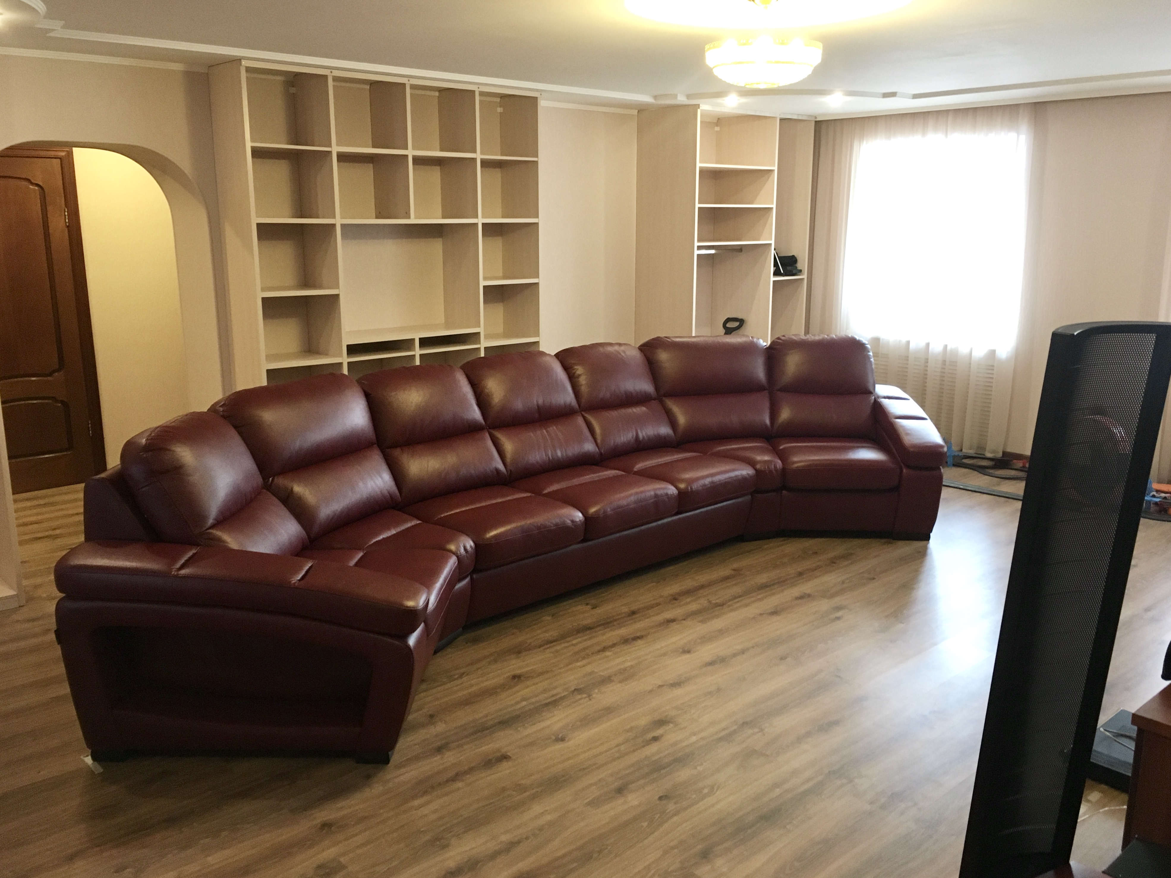

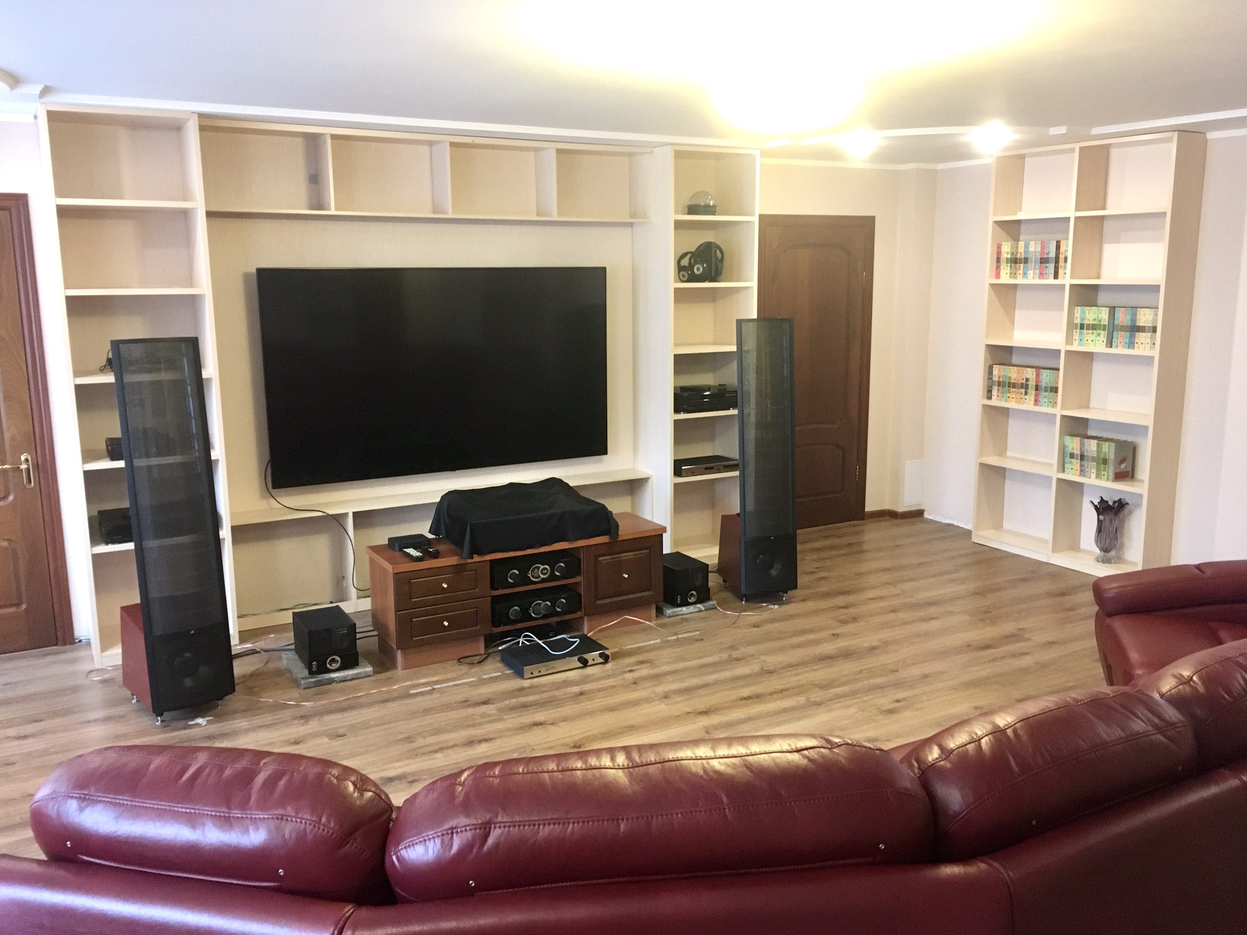

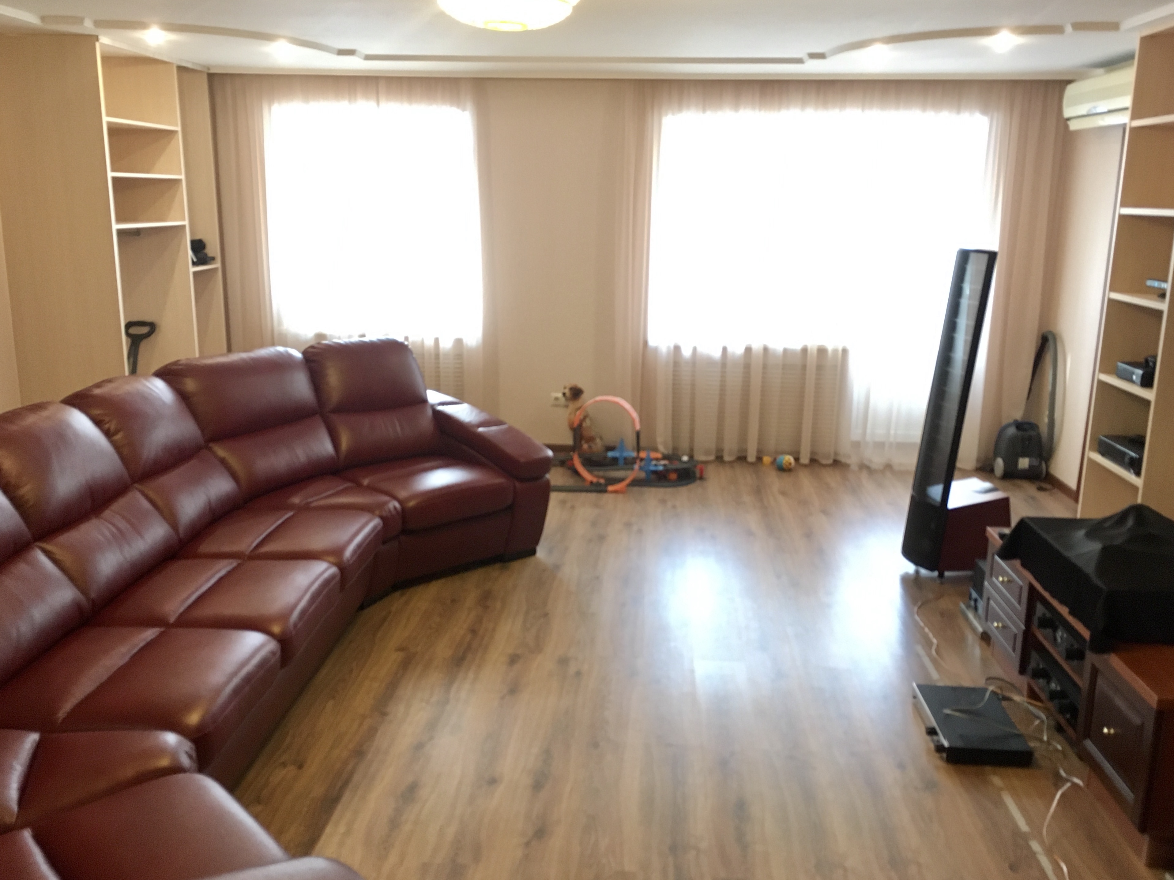

Сделан очередной шаг - в комнате встала мебель. Пока еще не полностью, только каркасы (стенки и полки).
Что-то из этого закроется фасадами, что-то так и останется открытым.
Тумба пока старая
На окнах только тюль

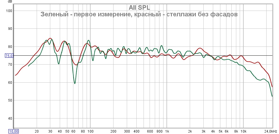

Я доволен тем, что уже получается, но... Звучание музыки стало просто НИКАКИМ!!!
Если до этого, я все-таки наслаждался звучанием и уже не пользовался румкорректором (хоть и приходилось себя сдерживать от соблазна). Я слышал много отрицательного в звучании... Но, в музыке была энергетика, было интересно слушать.
Теперь же, произошло очень заметное изменение звука. Ушла излишняя звонкость. Я сильнее выкрутил ручку аттенюатора для достижения того же уровня громкости. Музыка стала более наполнена информацией. Многие нюансы аранжировки теперь выделились и стали более заметны.
Но, звук какой-то мертвый. Это отметили все мои домашние. Словно слушаешь, прикрыв уши ладонями. И что-то есть не комфортное в этом звуке. Заставляешь себя, а не кайфуешь.
Вот, что показали измерения: На левом рисунке - сравнение с самым первым измерением в этой квартире (полностью пустой), на правом - сравнение с ситуацией до установки мебели:

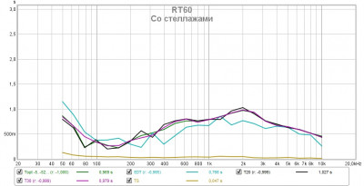

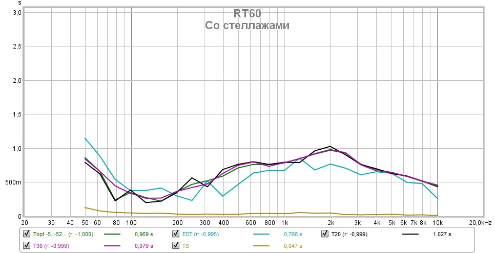

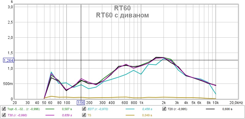

Наиболее заметно на слух изменение реверберации в комнате. На графике, это выглядит так:
Для сравнение, предыдущий замер, когда в комнате был только диван:
Я понимаю, что движение к успеху не бывает прямым. И что сейчас, я добавил в комнату только рассеивание звука. Энергия некоторых резонансов при этом ослабляется, но не столь значительно, как я ожидаю в дальнейшем. Я знаю, над чем мне еще предстоит работать и что пока даже не придумано мной в этом проекте. И я надеюсь, что дальнейшее движение по намеченному, даст то, ради чего все затеяно. Хотя, уже ловлю себя на мысли, что сам процесс мне очень интересен.

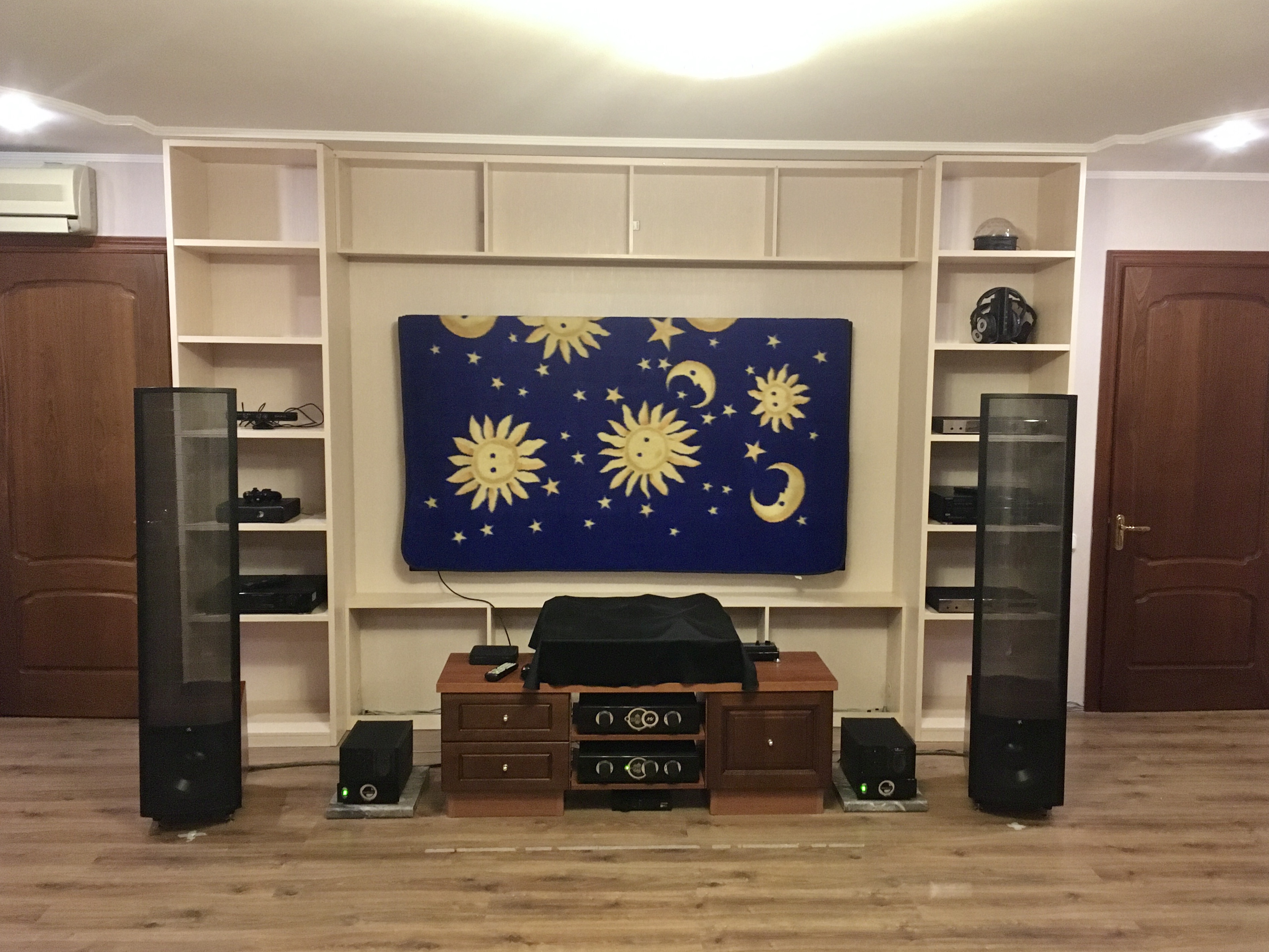

P.S. Чтобы хоть как-то утешиться, я провел небольшой эксперимент - завесил экран телевизора пледом:
Это, пусть небольшое, но поглощение высоких частот. И это - закрытая площадка первых отражений с фронта. Изменения не стали революционными, но их заметность меня вдохновляет. :-)

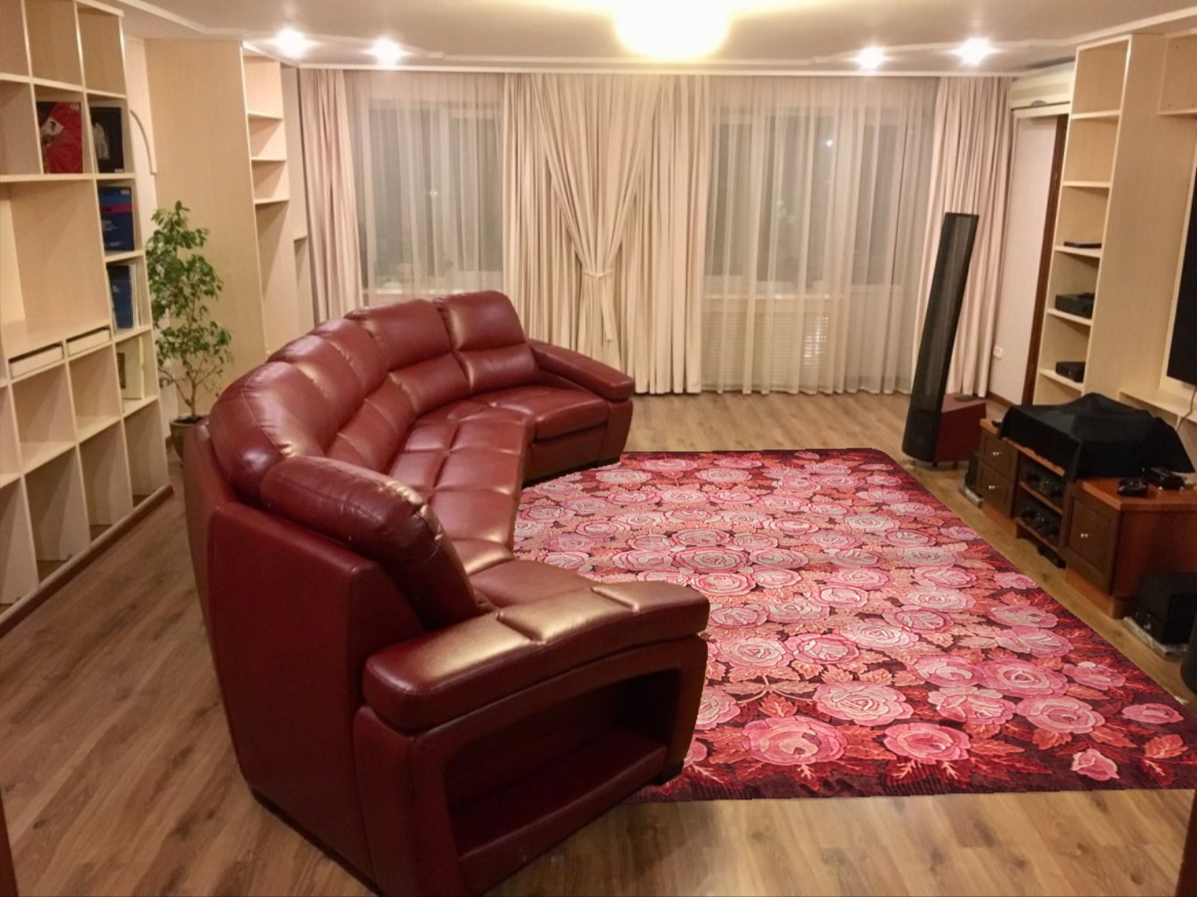

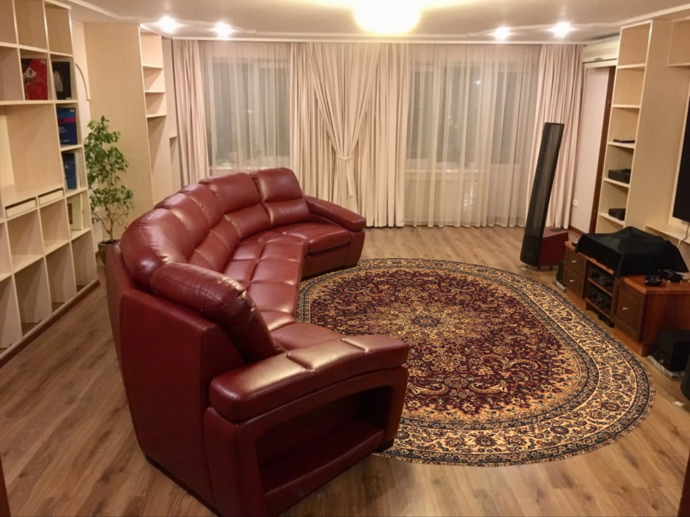

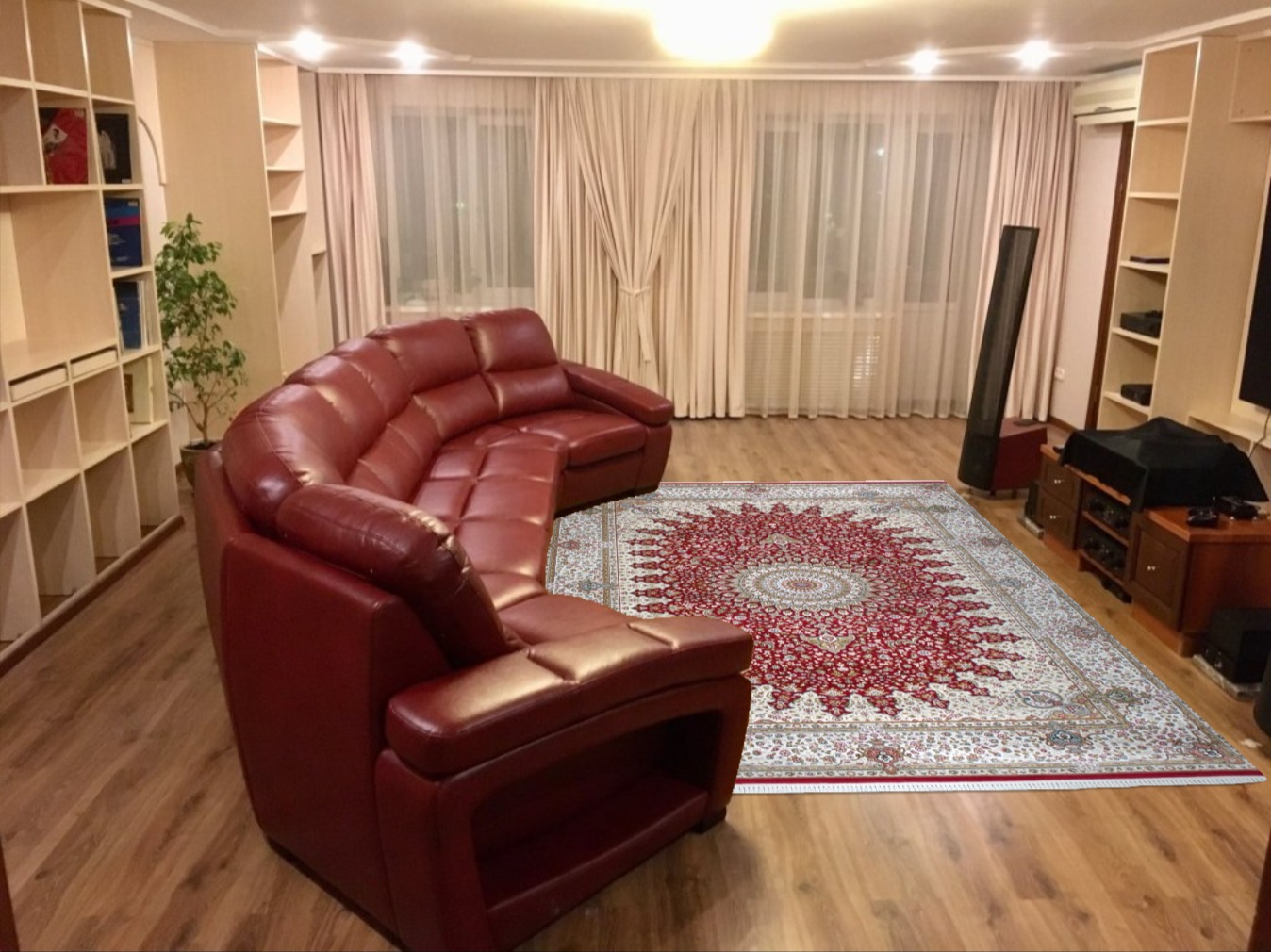

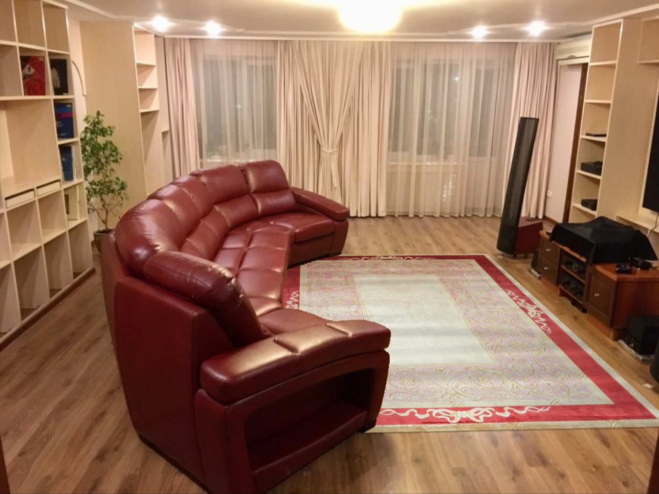

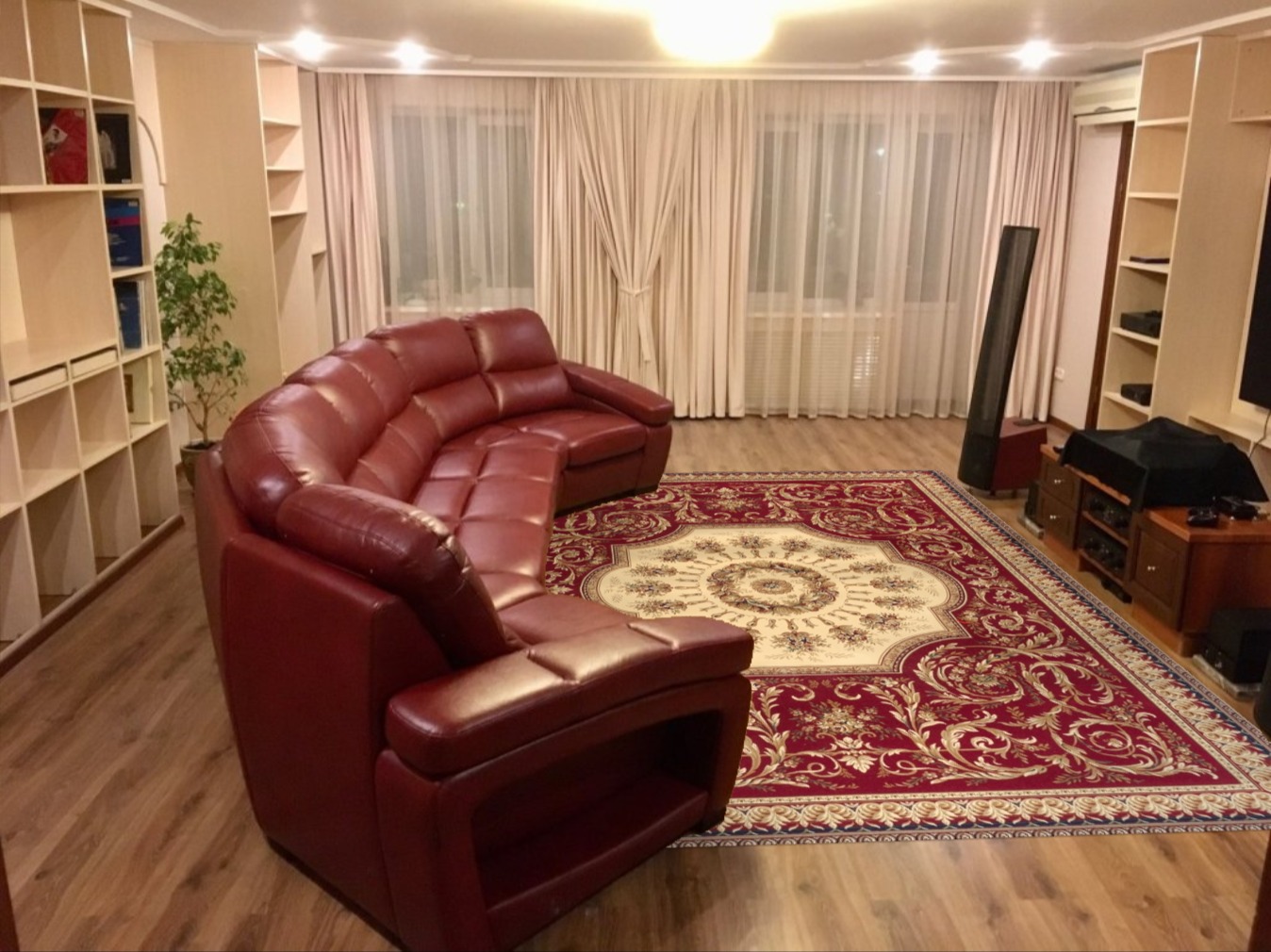

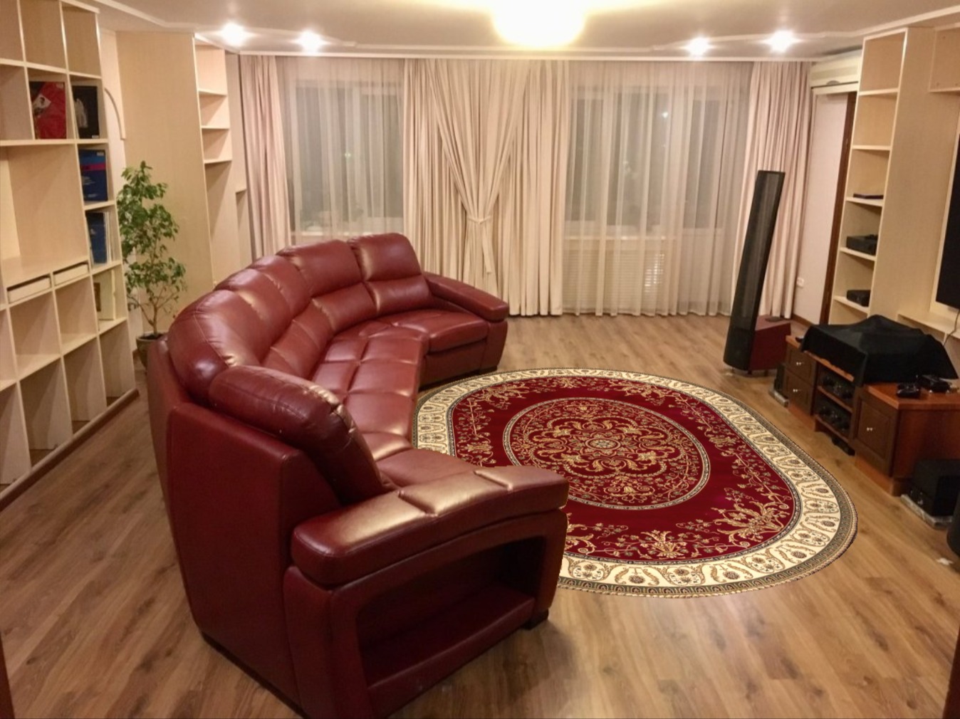

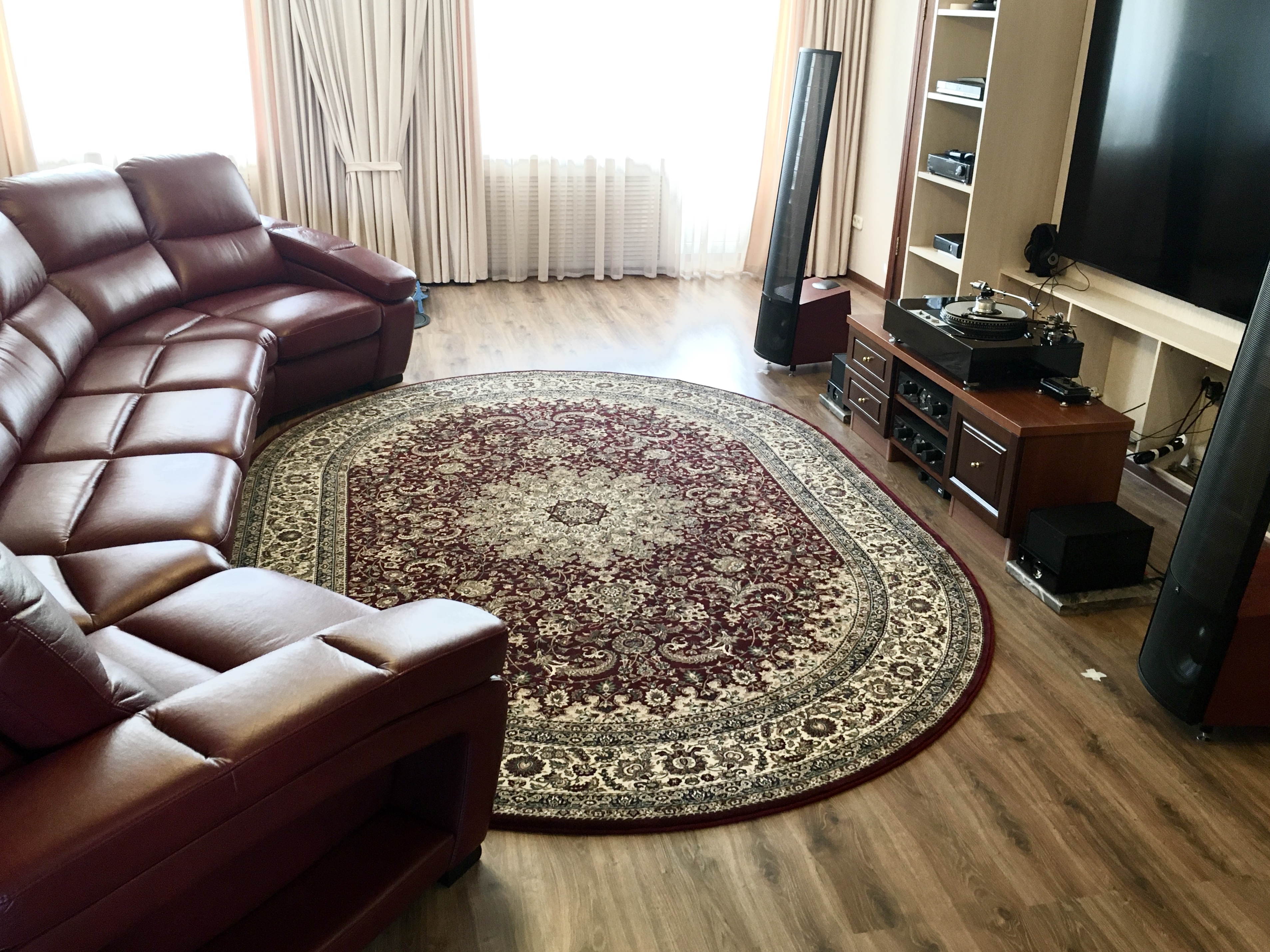

Сообщение Евгений Михеев » 05 мар 2020, 20:09

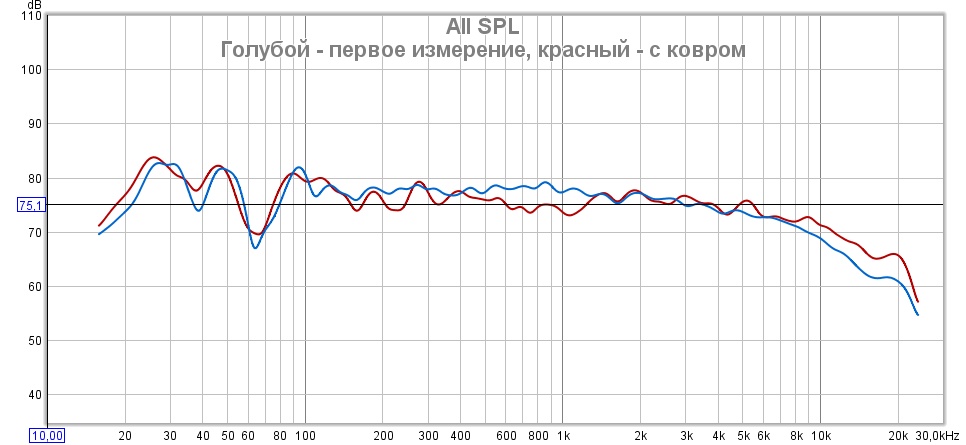

У меня есть мечта - большой ковер с длинным ворсом в комнате прослушивания..... Но, увы - слишком много кошек на один квадратный метр))))
Сообщение Роман Мирошниченко » 05 мар 2020, 21:28
Как раз сейчас, я занят поиском ковра.
И это, оказывается, тоже не просто... Когда знаешь, нужный размер и дизайн - выбор очень узок.
05 мар 2020, 20:09
На счет «большого ковра с длинным ворсом»... это не однозначное благо в акустическом смысле.
Безусловно, нужно «закрыть» площадку первых отражений на полу. Но, она не столь и велика. И длинному ворсу, лучше предпочесть плотную набивку.
Большой соблазн возникает, покрыть весь пол ковром. Но, это стоит делать лишь, в отсутствие возможности обработать другие поверхности. Ибо, ориентируясь на природу распространения звука в реальных условиях, мы имеем:
- самое большое отражение от земли;
- что-то от боковых препятствий;
- и минимальное отражение от неба...
Поэтому, в моем понимании, для воссоздания естественности звукового поля, целесообразнее «глушить» поверхность потолка, а не пола. Ну, или стен...
Увы, я пока об этом только рассуждаю. Еще не дошел до данного этапа в своем проекте.

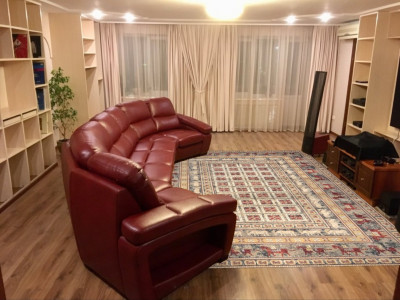

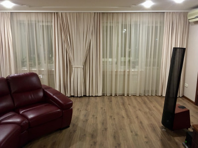

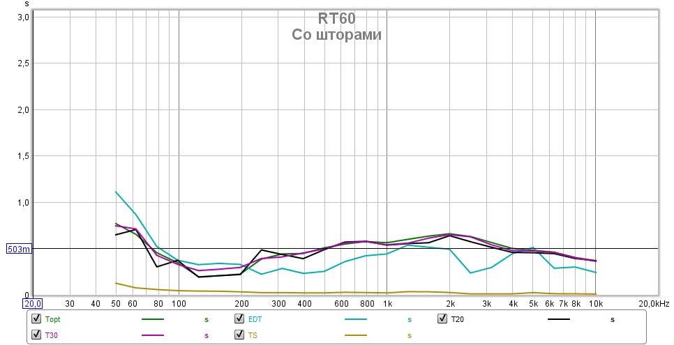

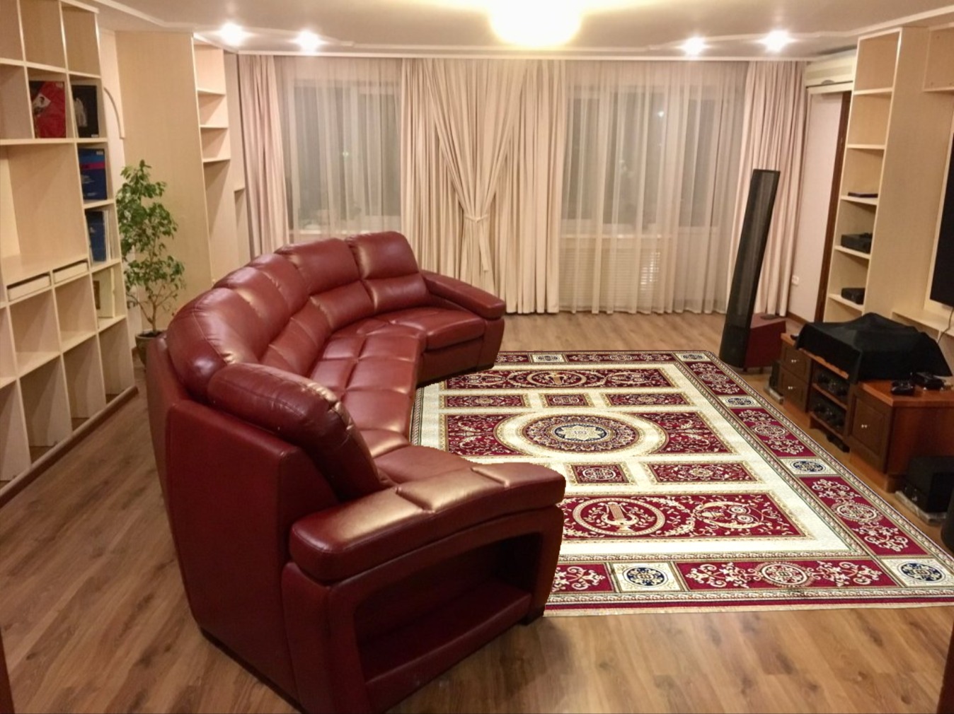

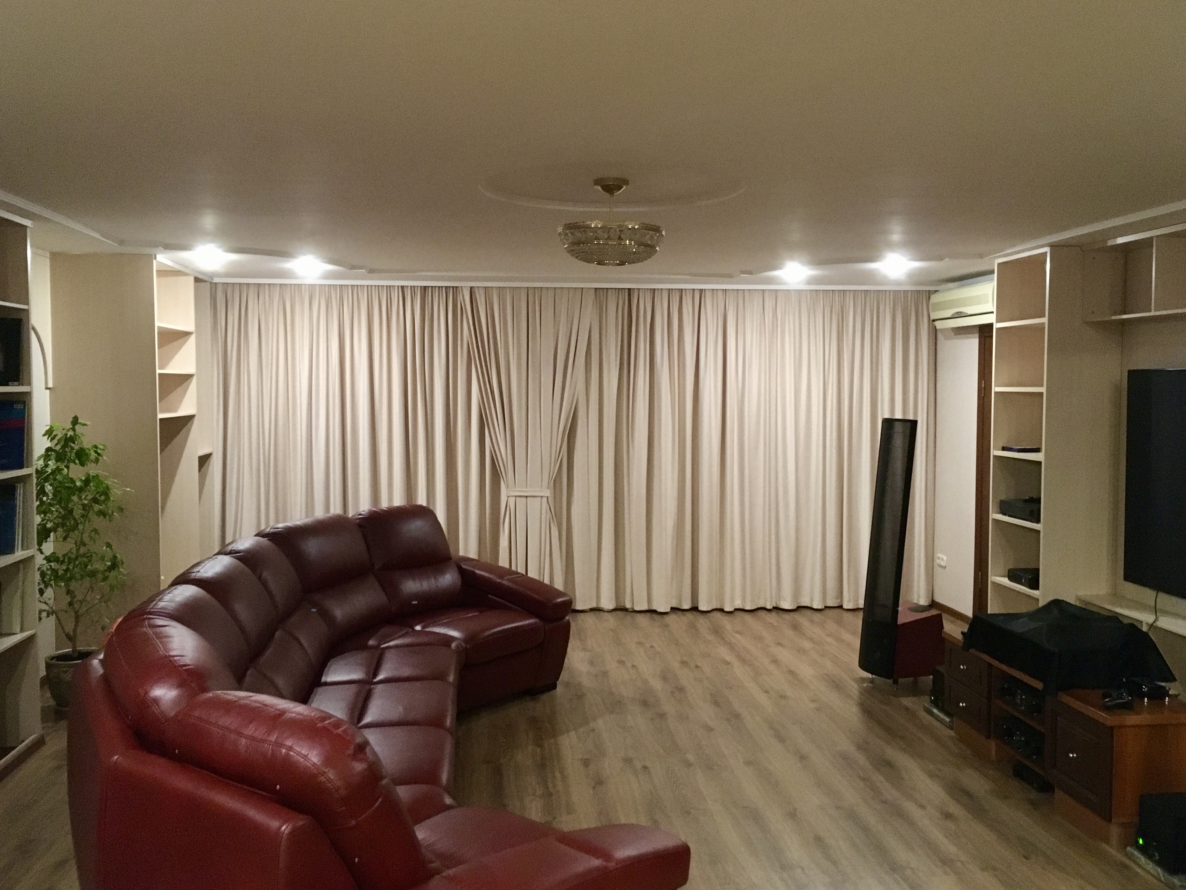

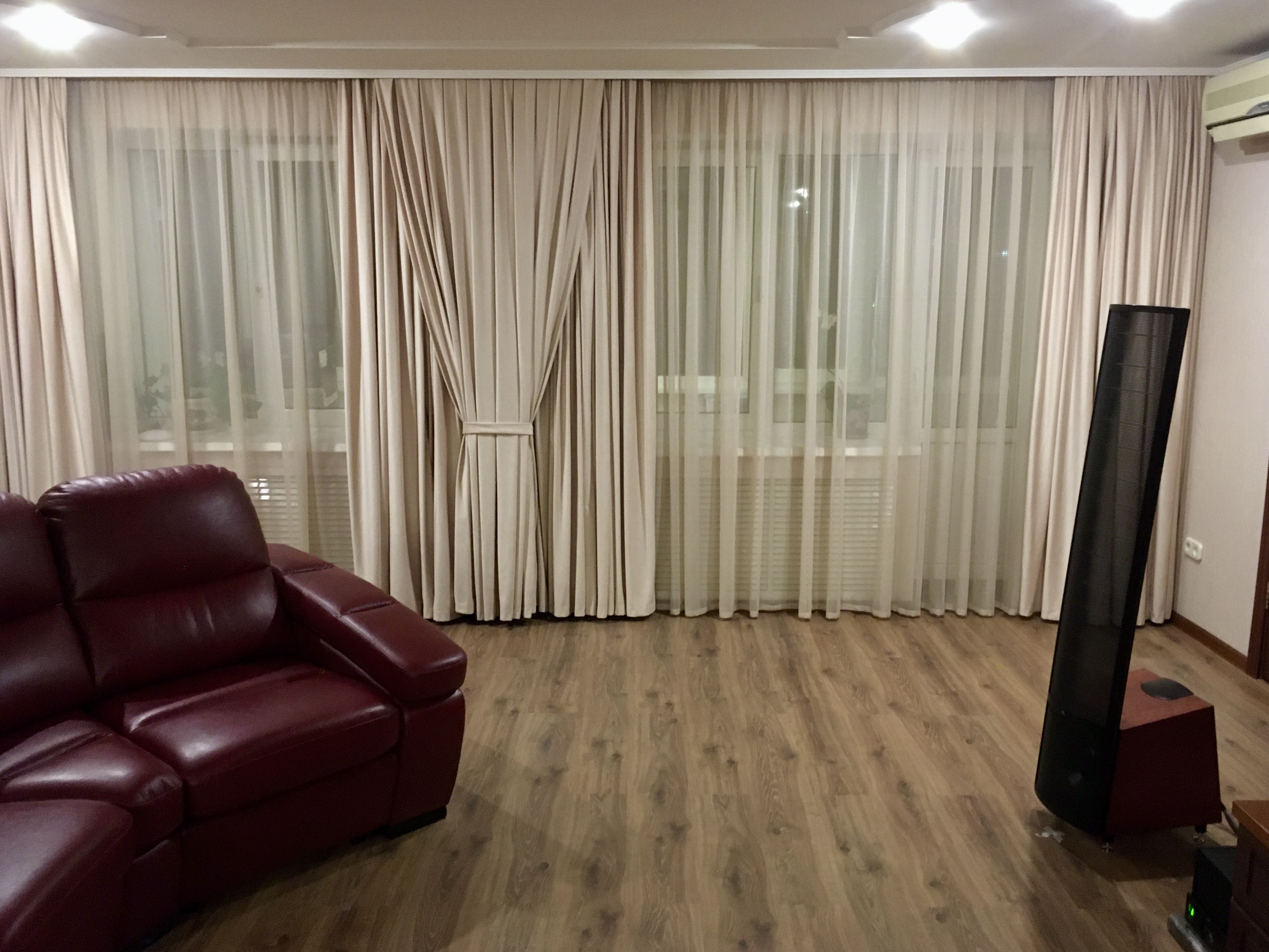

Сообщение Роман Мирошниченко » 05 мар 2020, 23:48

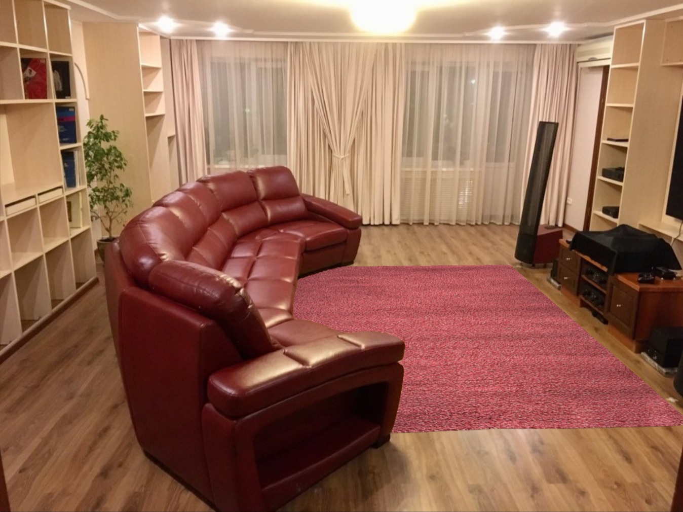

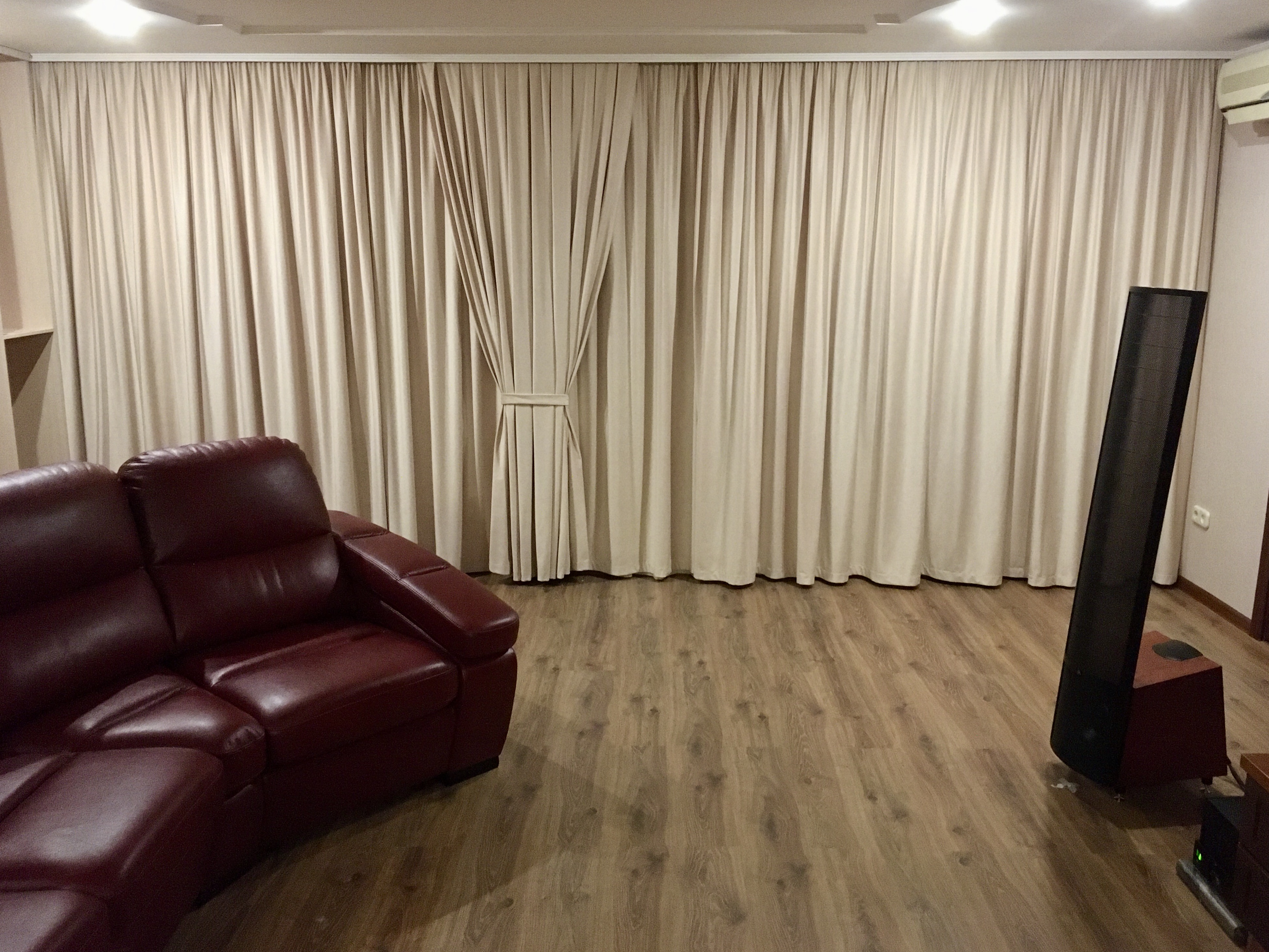

Удалось-таки дождаться, выбранного материала и воплотить задуманное: много плотной ткани, которая закрывает окна в нахлест - в два слоя (плюс третий слой тюли).
Когда тащил это в огромных, тяжелых тюках домой, задумался: не переборщил ли? Шестиметровую стену с двумя окнами драпирую двадцатью погонными метрами бархата + восемнадцатью метрами тюли... Самого впечатляет.

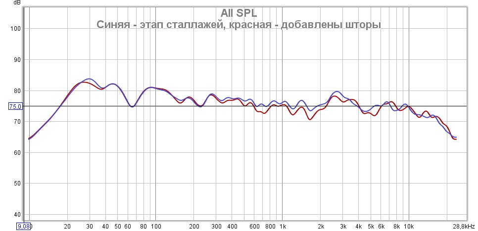

На слух изменения оказались ОЧЕНЬ значительными. После недавнего, музыкального разочарования с установкой стеллажей, это было подарком. Буквально, праздником для души. Поэтому, в первый вечер не дошло дело до измерений и фотографирования - не мог оторваться от музыки.
А вот, в замерах все не так уж и заметно.
мар 5 + шторы.mdat
(3.12 МБ) 458 скачиваний

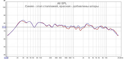

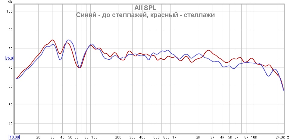

Относительно последней ситуации со стеллажами, изменения АЧХ не особенно значимые.
Похоже, даже ухудшилась равномерность.
Но, с реверберацией ситуация явно улучшилась.

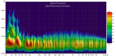

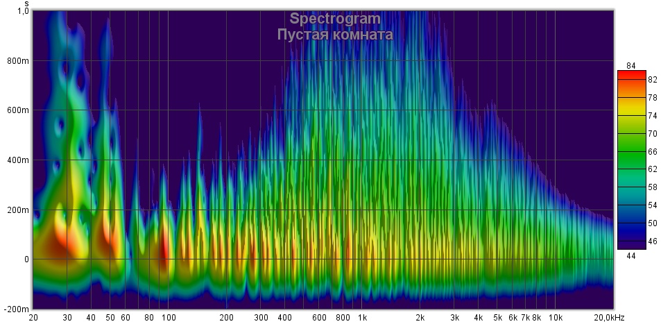

Я не знаю, возможно я не в тех графиках ищу визуализацию слышимых изменений. Потому и выкладываю файлы замеров сюда. Чтобы потом, вернуться к ним с новым пониманием.
Если например, посмотреть изменение спектрограммы, относительно первого замера в пустой комнате (ни акустика, на усилитель, ни даже провода не менялись), то изменения явно значительные:
Кстати, проверил я и разницу в расположении штор.
Одно и тоже количество ткани. Но, либо окна закрываются в нахлест, либо шторы встречаются в центре окна.
На слух "нахлест" мне больше понравился. Хоть, зашторивать окно так и сложнее (какие мелочи :wink: ).
На графике АЧХ разница почти не заметна, на оценке реверберрации - "нахлест" чуть ровнее.

Похоже, что покупка ковра, станет следующим шагом моего аудиодизайна.
И подталкивает меня к этому не только музыка. ТВ-приставка X-Box + Kinect создала в гостиной игровую зону. На удивление, не только дети, но даже взрослые (многокиллограммовые дяди и тети), с удовольствием скачут в “Adventures!”. Что для, живущих этажом ниже, соседей похлеще громкой музыки.
Пока притащил ковер из старой квартиры.
Он мал для этой комнаты, но площадку первых отражений на полу вполне закрывает.
Получил очередную прибавку в качестве звука. Субъективно я ощущаю улучшение сцены и возросшую локализацию звуков.
Это мотивирует начинать подбор ковра.

Выбран и уже приехал КОВЕР!!!
Сообщение Роман Мирошниченко » 25 мар 2020, 19:00
Ковер на месте!
Очень хочется похвалиться количеством рассмотренных вариантов (виртуальная примерка). Обилие дизайнов будоражило фантазию:
Но, реалии приземлили. Не устану, наверное, повторять - не все заявленное доступно. Ну, а если еще включить в голове фильтры "необходимой достаточности"...
В итоге, после домашней примерки окончательных кандидатов, был выбран этот:
Овал - 2,4 х3,4 метра. В дизайн вписался идеально.
Синтетика - ради предсказуемой эксплуатации.
Ворс 12 мм. Плотность 2 млн. узлов
Тяжелый - лег, как приклеили.
И очень упругий - самое то, для игровой зоны.
В общем, под возложенные на этот предмет интерьера задачи, подошел отлично.

Очередной раз "успокоил" реверберацию (не переборщить бы уже):
Этап добавленных штор
Добавлен ковер

Тут я снова воздержусь от комментариев. Что-то лучше стало, что то хуже. На слух констатирую прогресс качества звучания. Хотя, относительно моего предыдущего ковра, изменения очень не значительны. Но, я и не планировал достичь революции этим этапом.
