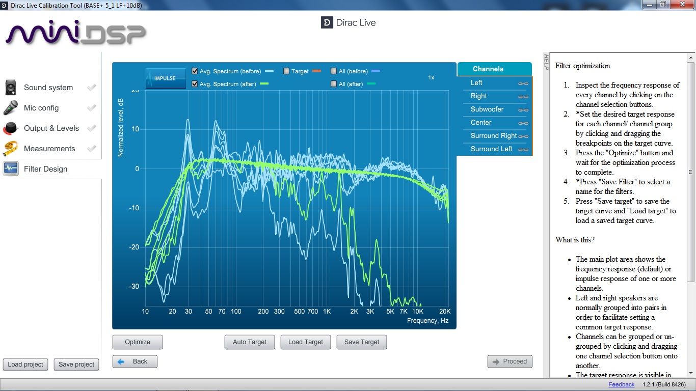

Вот я нашел иллюстрации той первой своей коррекции, когда я объединил все каналы в одной оптимизации:
Фильтр DIRAC
Контроль в REW
