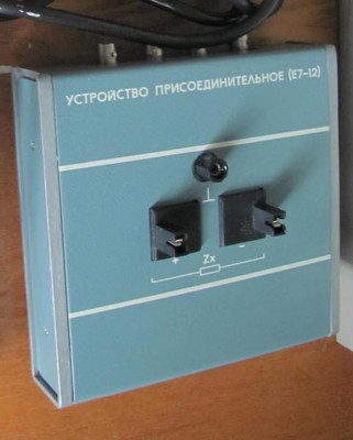

Есть два измерителя Е7-11 и Е7-12. Последний в полном комплекте с полным ЗИП-ом.
Е7-11 Провода куда-то пр...
Присоединительное устройство от Е7-12 не сосем удобно в пользовании и сам прибор имеет только одну частоту измерения 1МГц. Подключается четырьмя кабелями с наконечниками СР-50.
Есть провод неизвестного происхождения, думаю что от Е7-10. Чтобы его использовать с Е7-11 нужны штекера из сообщения №70. Но и резать (ломать) не хочется. надеюсь что сам прибор в итоге появится.
Получается неразрешимая, для меня, задача:
- переделать разъемы на измерителе Е7-11, под такие-же как на Е7-12 и пользоваться его при соединительным устройством. :think: Но хотелось-бы на концах иметь "Зажимы Кельвина"
- обрезать штекера с существующего кабеля и приколхозить самодельные "фильдеперсовые", чтобы не трогать сам измеритель.
- если "колхозить" со штекерами то просто нужны другие "Зажимы Кельвина". Тогда оригинальный провод остаётся с надеждой что сам прибор проявится.
Для начала нужно проверить все варианты.
Поискал самостоятельно зажимы. Те что Китай предлагает, вызывает не правильные позывы желудка. А если что то посерьёзнее, из производителей, сразу такие цены... :eek: можно "совдеповский" измеритель купить и на обмывку останется. :smoke:
Увидел у LEMO разъёмы похожие на то что мне хочется, есть соответствующие штекера, но не факт что по силам будет купить два комплекта... :think:
