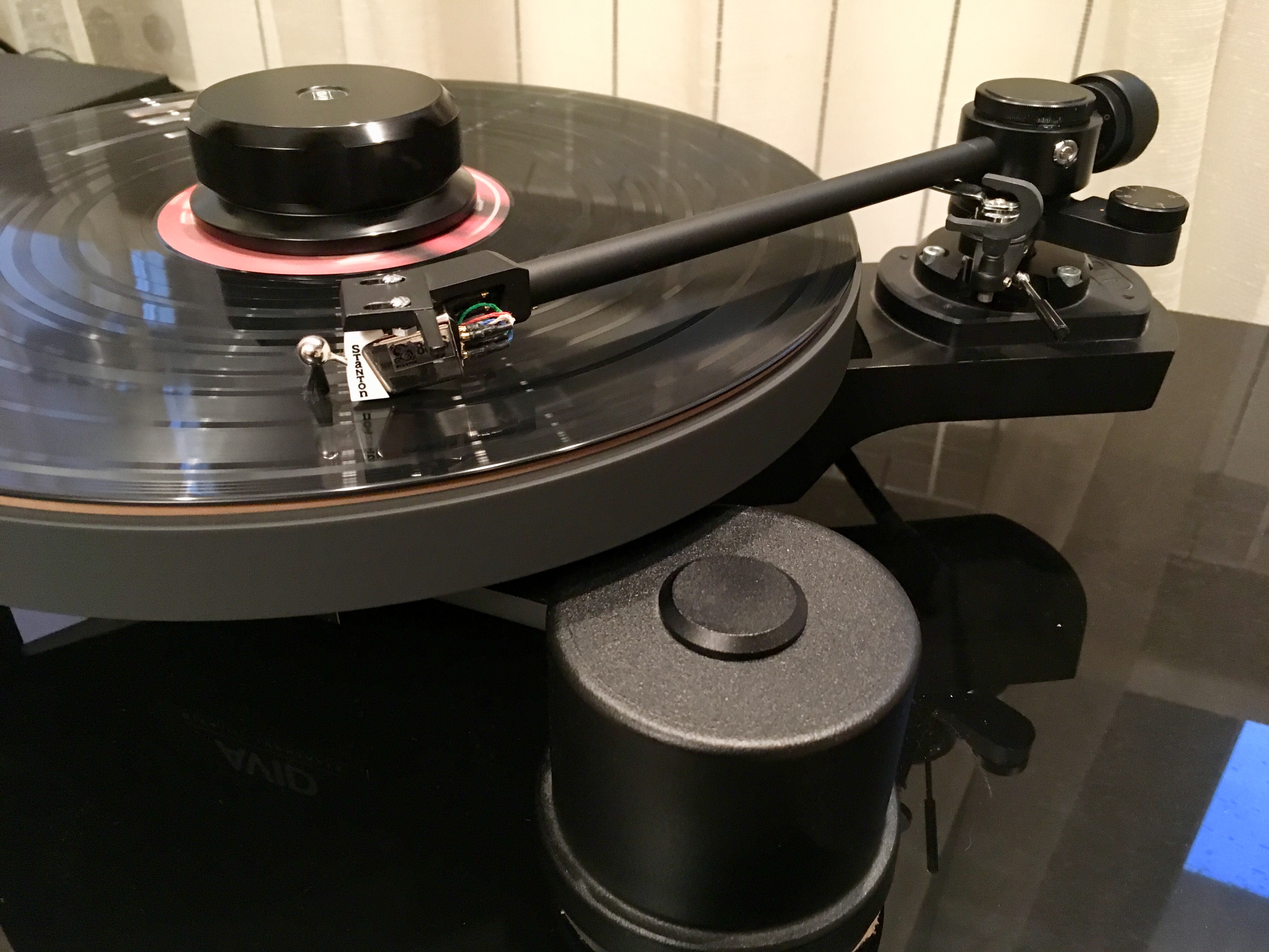

Сообщение Роман Мирошниченко » 08 ноя 2017, 13:22

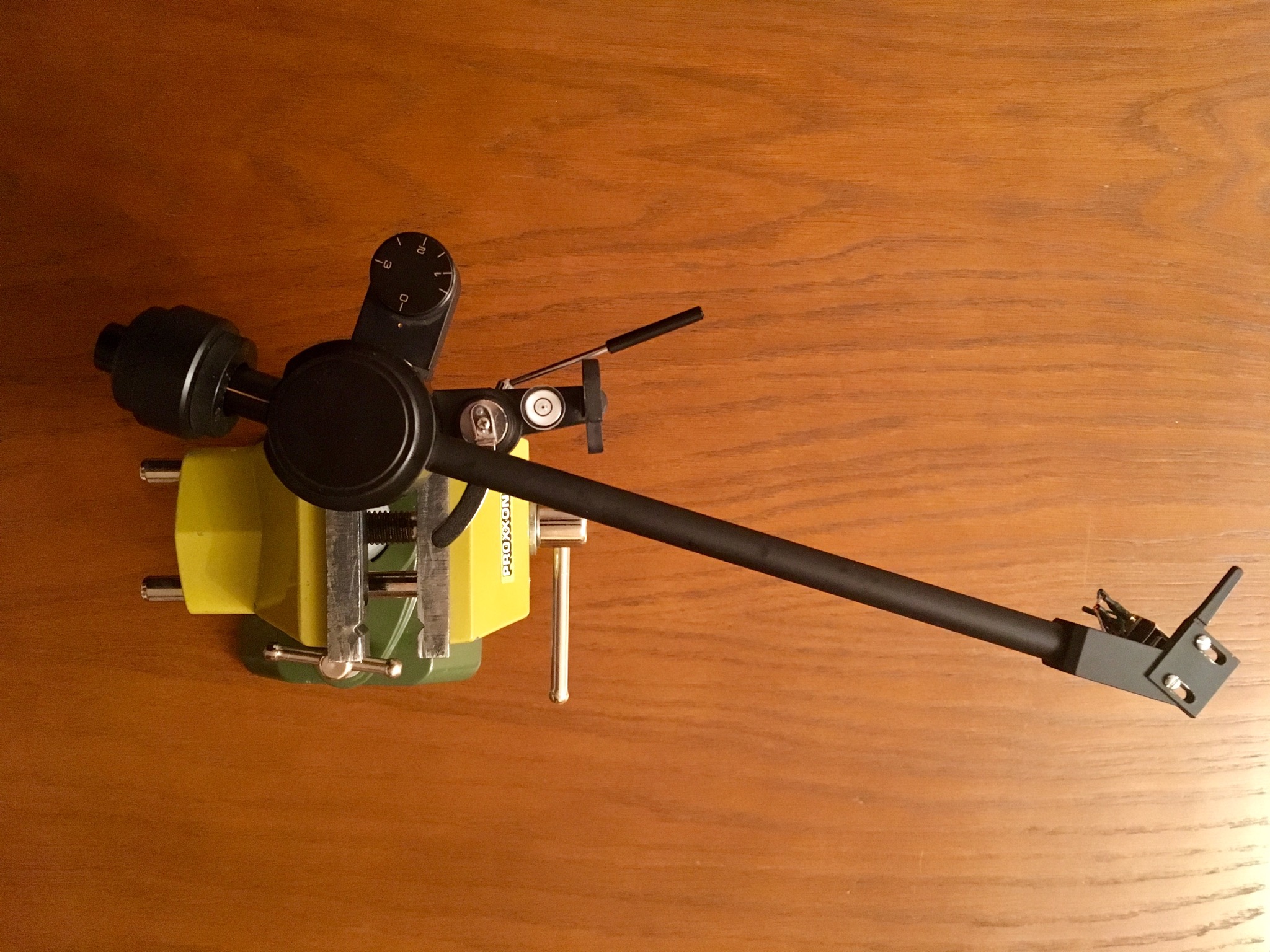

...или, как я не смог остаться в стороне и нашел себе геморрой. :wink:

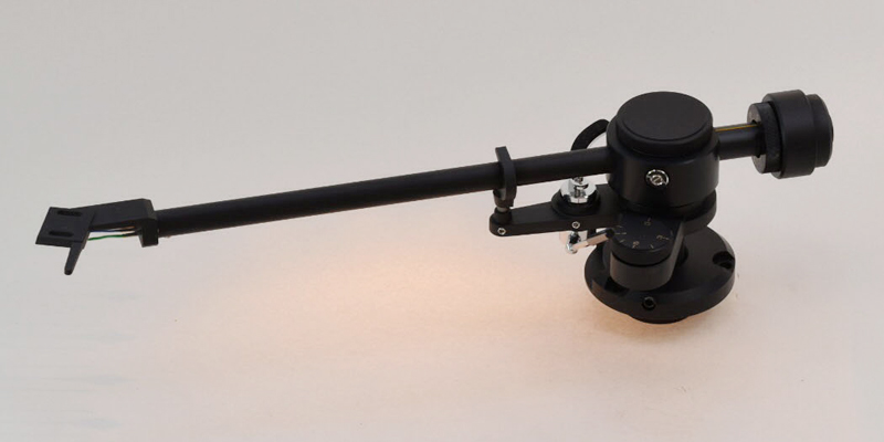

Этот тонарм выпускался под разными брендами и выглядит вот так:
Я с ним познакомился на проигрывателе моего приятеля, когда тот пожаловался на проблемы:
- заметный фон;
- перескакивание иглы на дорожках ближе к яблоку пластинки.
Я был уверен, что легко помогу. И попутно, удовлетворю свое любопытство в отношении системы жидкостного демпфирования (обсуждалось здесь)
Но, все оказалось не так-то просто. И повозиться пришлось, и кучу материала нарыть. И вроде бы настроили проигрыватель, но удовлетворения нет.
А потому, я и решил осветить все в отдельной теме. Может я в чем-то не прав, что-то не так понимаю и делаю. :insane:
Заранее благодарю всех, кто не останется в стороне.

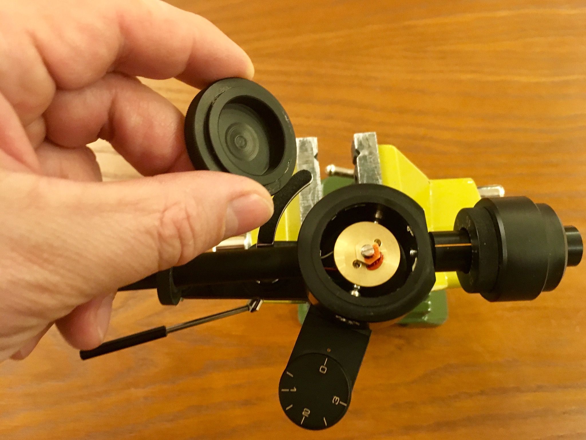

DAMPING KIT
Сообщение Роман Мирошниченко » 08 ноя 2017, 13:40
Надеялся с ним познакомится. Читал о его наличии в этой модели - https://www.vinylengine.com/turntable_f ... 18&t=44461
Но, сняв крышку, желаемого не обнаружил.
Возможно, это доступно, как апгрейд. Но, фиксирующую гайку подшипника я бы не рискнул без нужды откручивать для его установки.

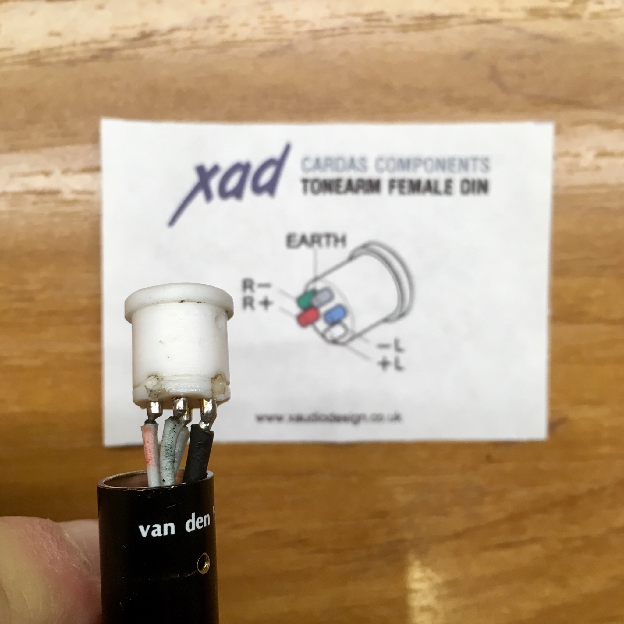

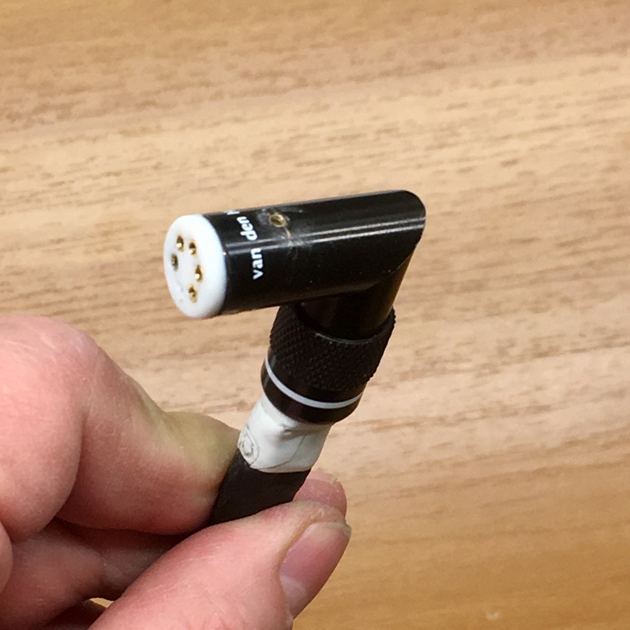

Первое, что было обнаружено сразу - развалившийся разъем фонокабеля Van den Hul. Не было сомнений, что что-то в нем оторвалось.
Разобрал - точно, земля отвалилась. Восстановил соединение. Частично, это решило проблему. Но...
У данного разъема очень хиленький фиксирующий винт. А сам он, чрезмерно плотно (и не до конца!!!) соединяется с ответной частью тонарма. Поэтому не мудрено, что данный разъем обречен на разваливание и внутренний обрыв проводов.
Я имел дело только с фонокабелем от тонарма Audio-technika и разъемами phono-DIN от CARDAS. В обоих случаях работа коннектора была не сравнимо лучшего уровня. Плотная фиксация, легкое разъединение и крепкая конструкция. Чего в отношении Van den Hul я не скажу.
Пришлось все перепаять заново и заклеить разъем "намертво" секундным супер-клеем. Теперь его не разобрать, но это вынужденная жертва.
Добавлю еще, что угловая головка разъема не позволяет поднять тонарм на полную высоту. Упирается в раму проигрывателя с низу. Нам этой высоты хватило, но в притык.
Окончательно фон удалось победить лишь сняв перемычку с головки и соединив ее корпус на землю через металлический шелл тонарма. Не первый раз я сталкиваюсь с этим моментом и снова разительные изменения это дает. Фон стал тише собственных шумов проигрывателя при воспроизведении специального трека "немой дорожки".

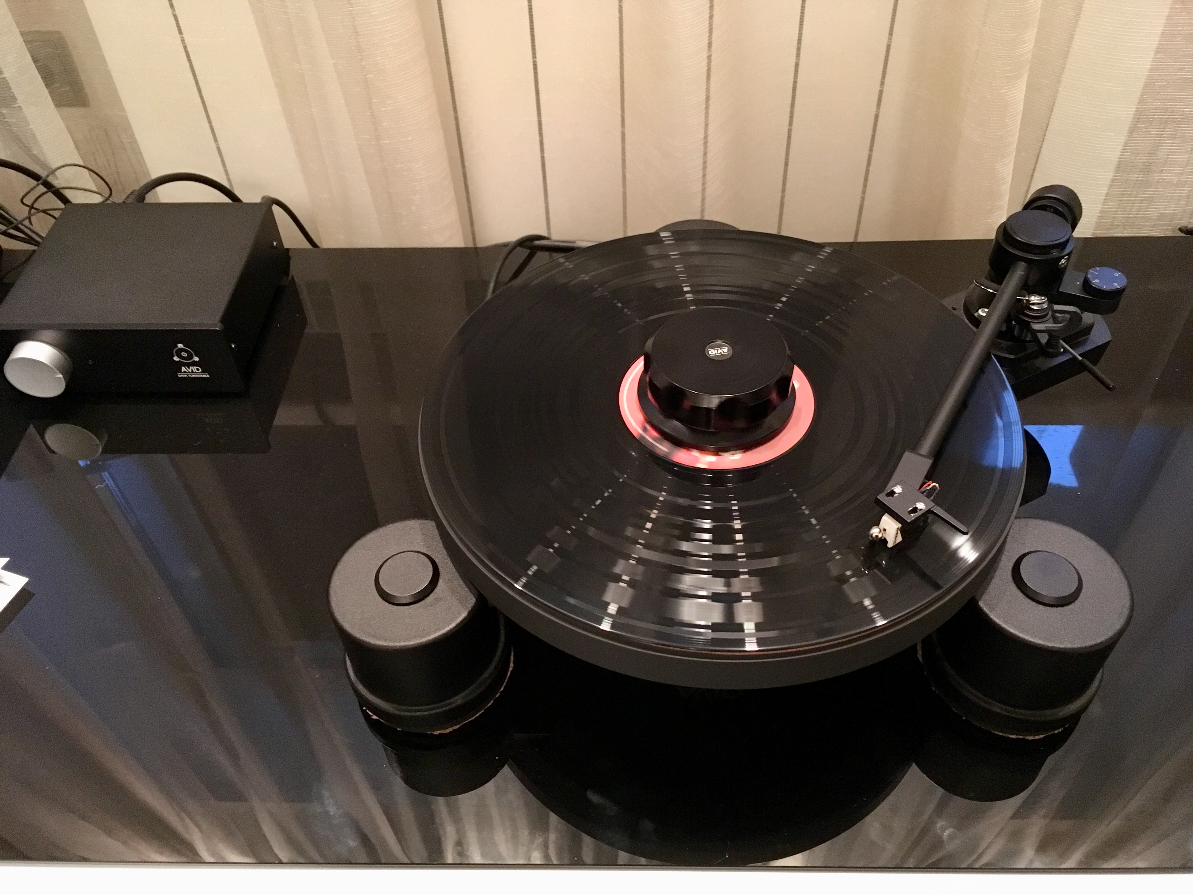

Проигрываетель был cкурпулезно выставлен по горизонту и тщательно настроен.
Однако, на ближнем к яблоку треке игла срывалась с дорожки и тонарм несло к краю диска.

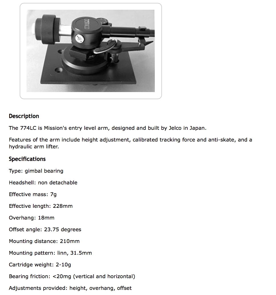

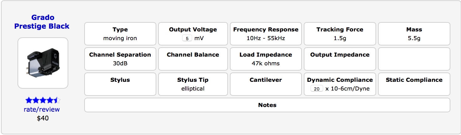

У меня возникло подозрение на не соответствие эфф.массы тонарма и податливости иглы. Потому, что при проверке резонанс получался аж на 5 Гц., да такой сильный, что игла вылетала из дорожки.
Я не нашел данных на этот тонарм, но нашел на его "брата":

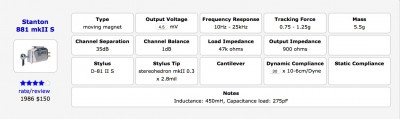

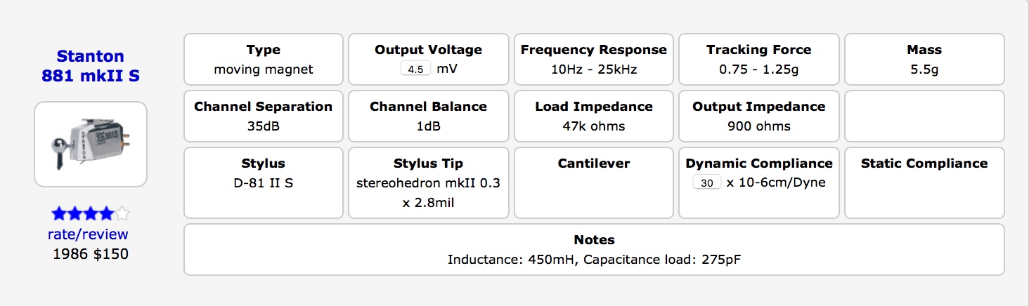

Получалось, что он довольно-таки легкий. И хотя установленная GRADO должна была вполне подходить, заменил ее на STANTON:
Резонанс поднялся до 7-ми Гц. Остался таким же сильным и ярко-выраженным, но игла уже оставалась на дорожке (возможно щетка помогала).

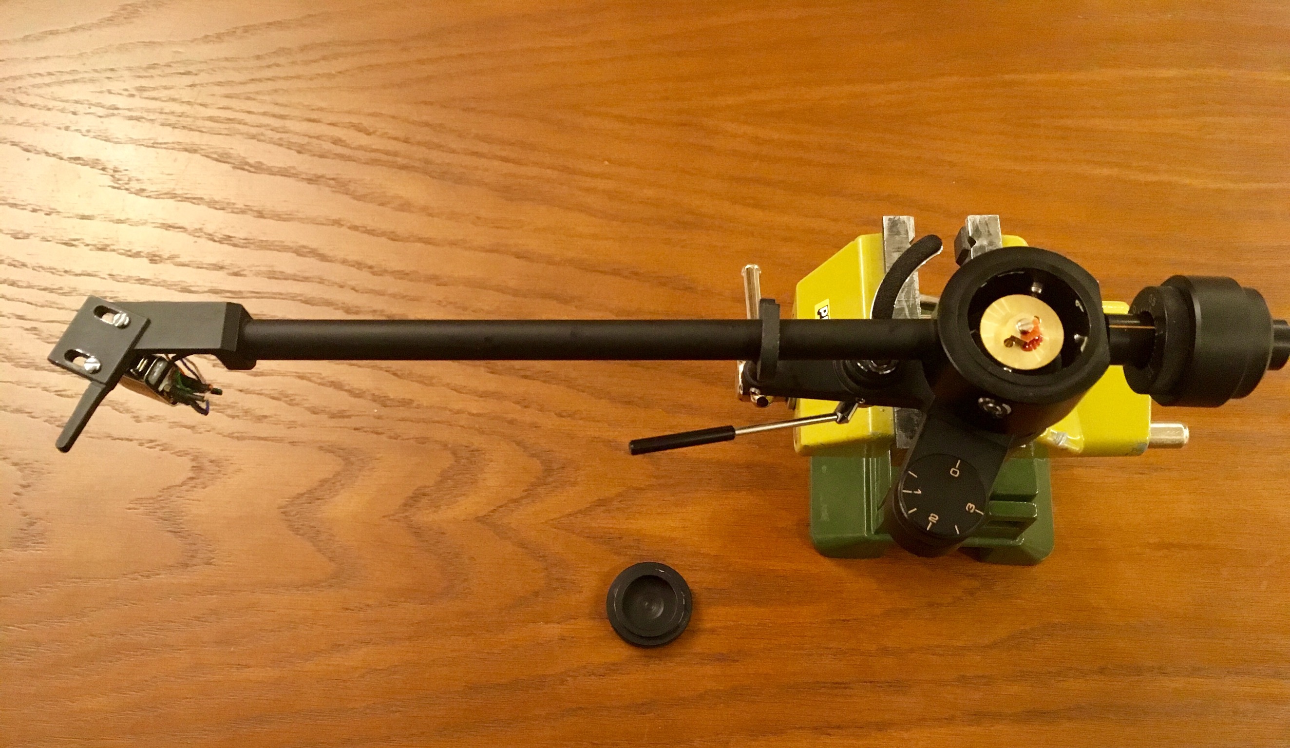

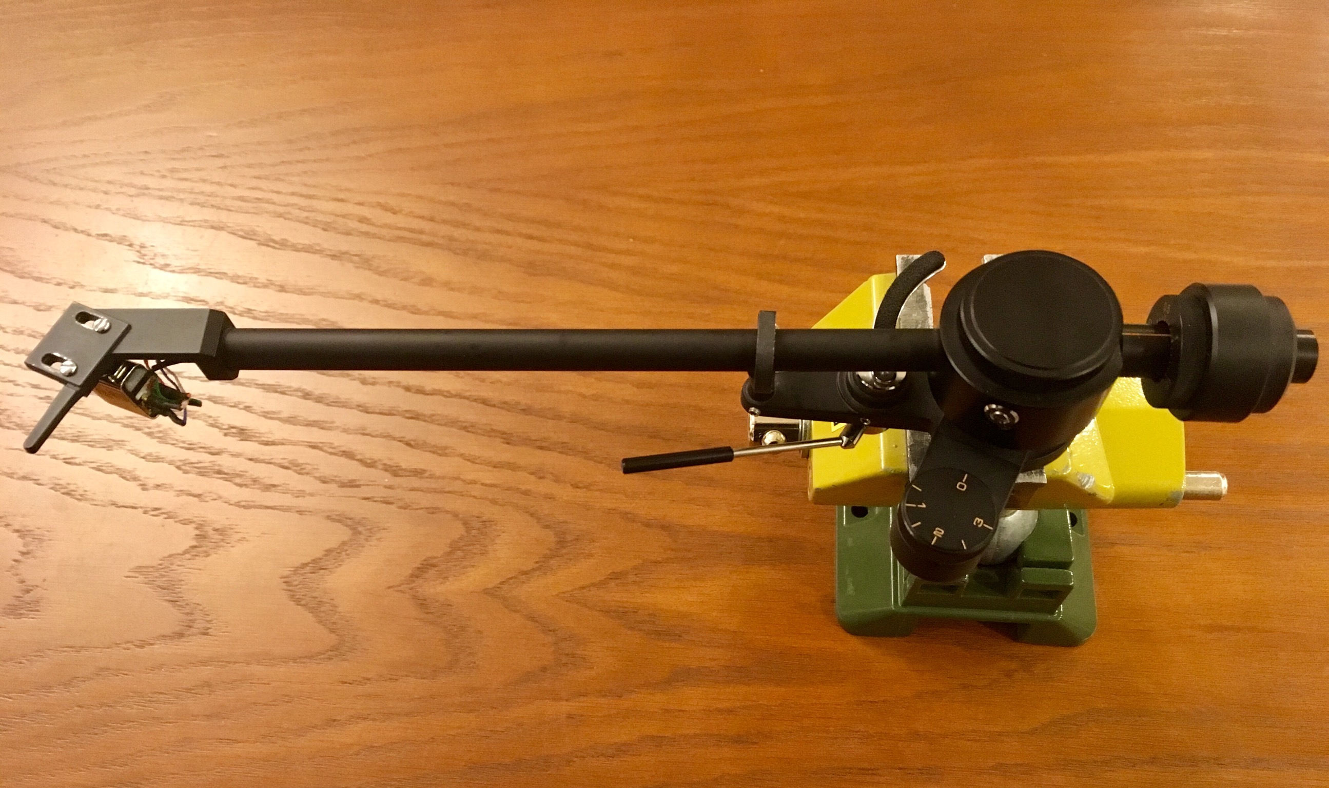

Я забрал его к себе домой:

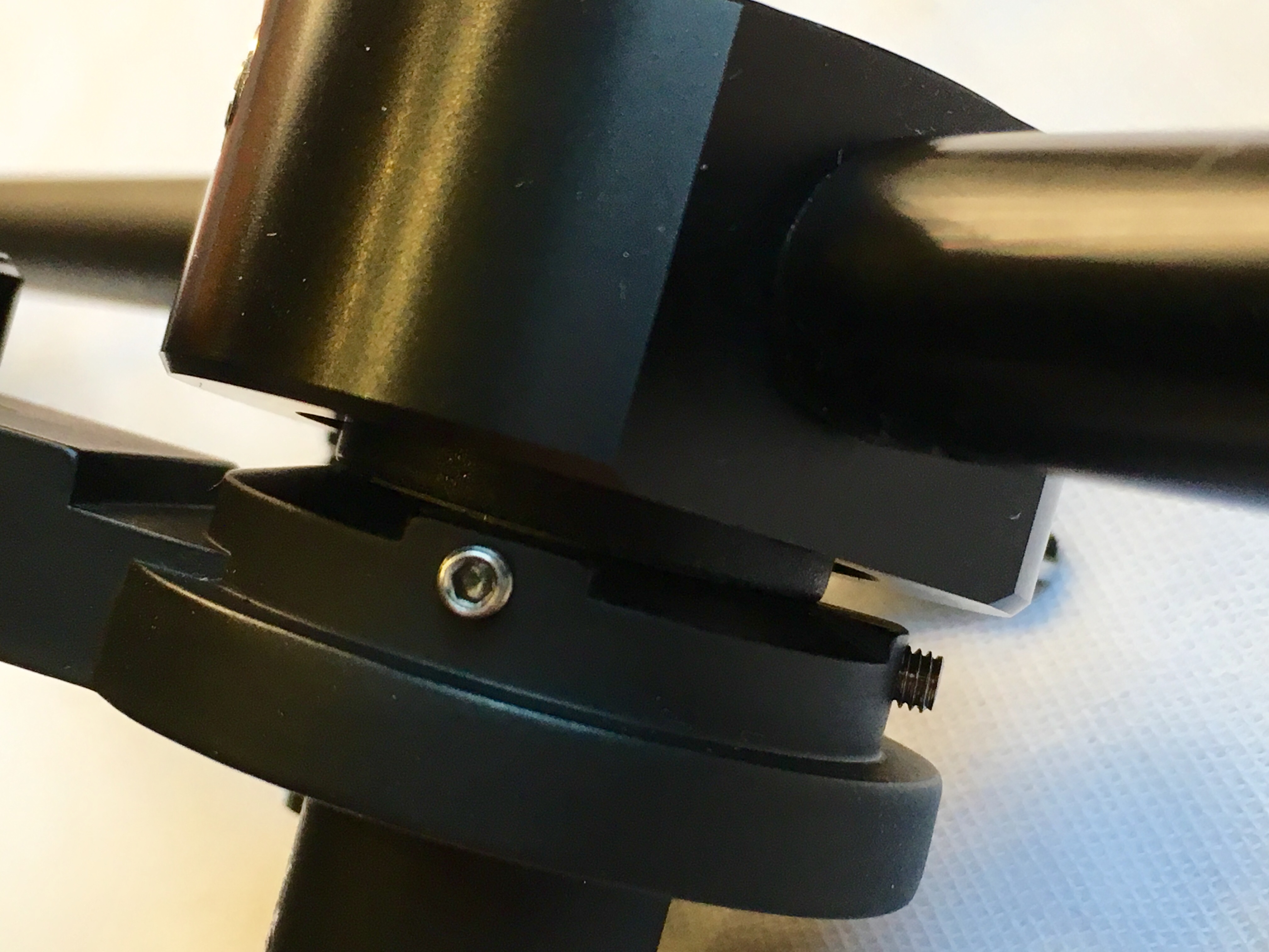

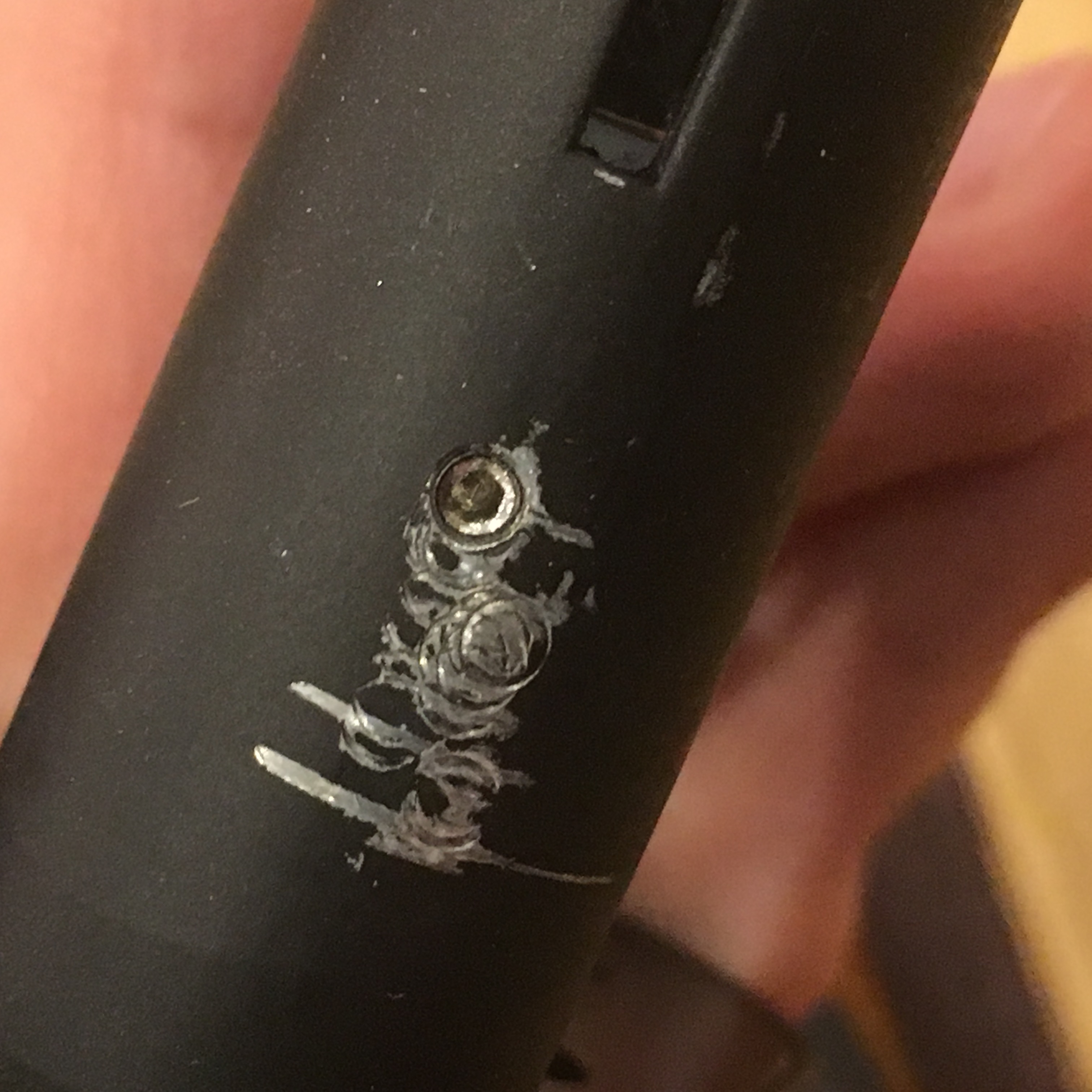

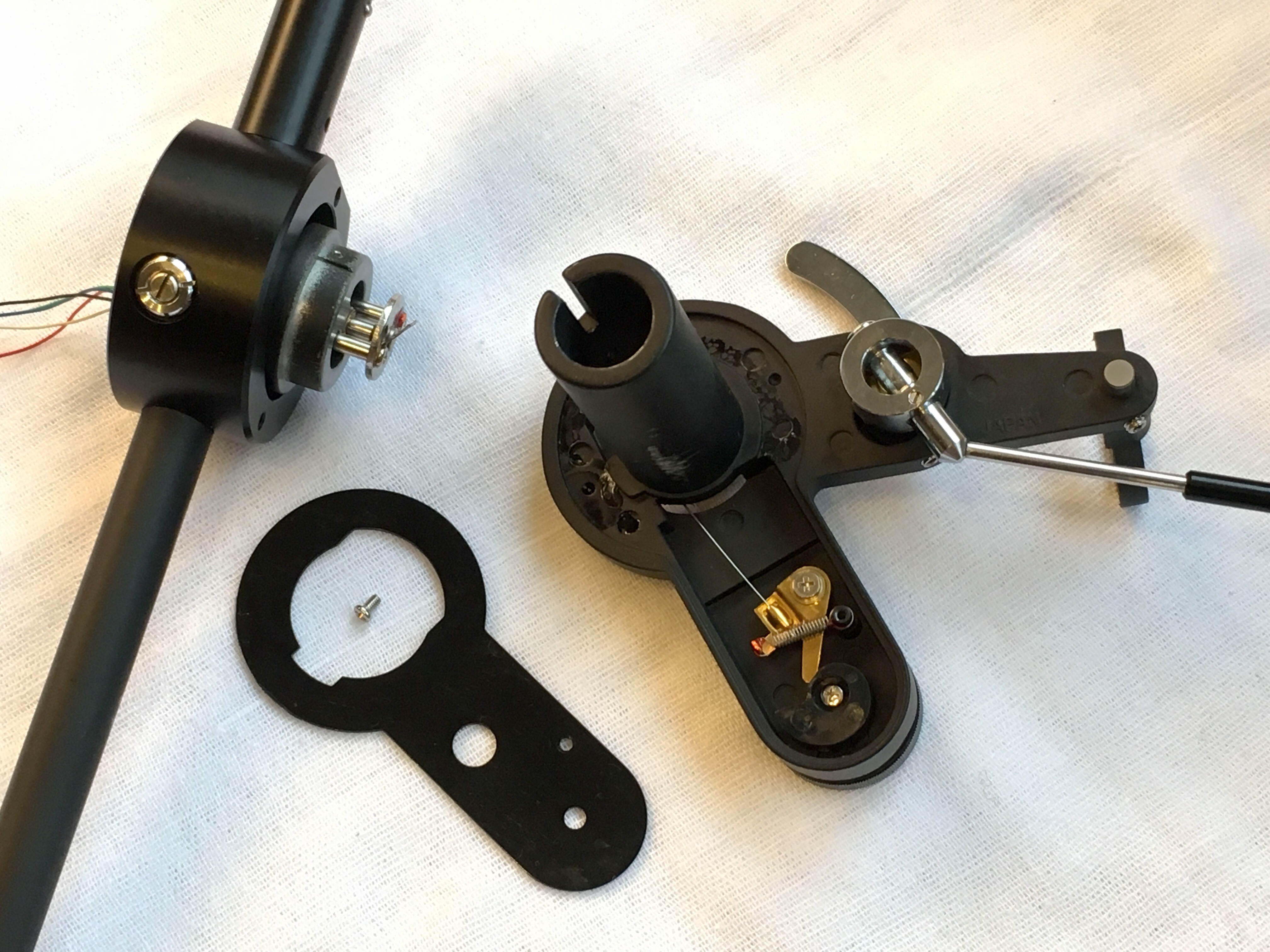

Сразу оговорюсь, при осмотре винтов стало понятно, тонарм до меня разбирали. Причем похоже, откручивали винт даже не фирменным ключом-шестигранником. Сначала я думал, что это следы фиксирующего винта высоты. Но, рассмотрев под лупой сомнения отбросил.
Это не вдохновляло. :sad:

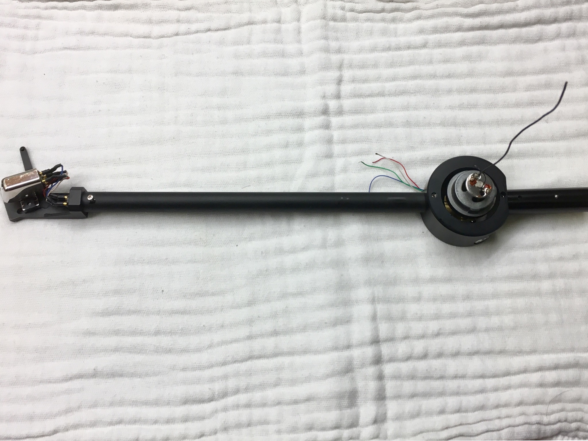

Попутно покажу, чтобы разобрать тонарм, нужно ослабить три винта. Тот, что на фото выше (он разъем держит). И два у основания.

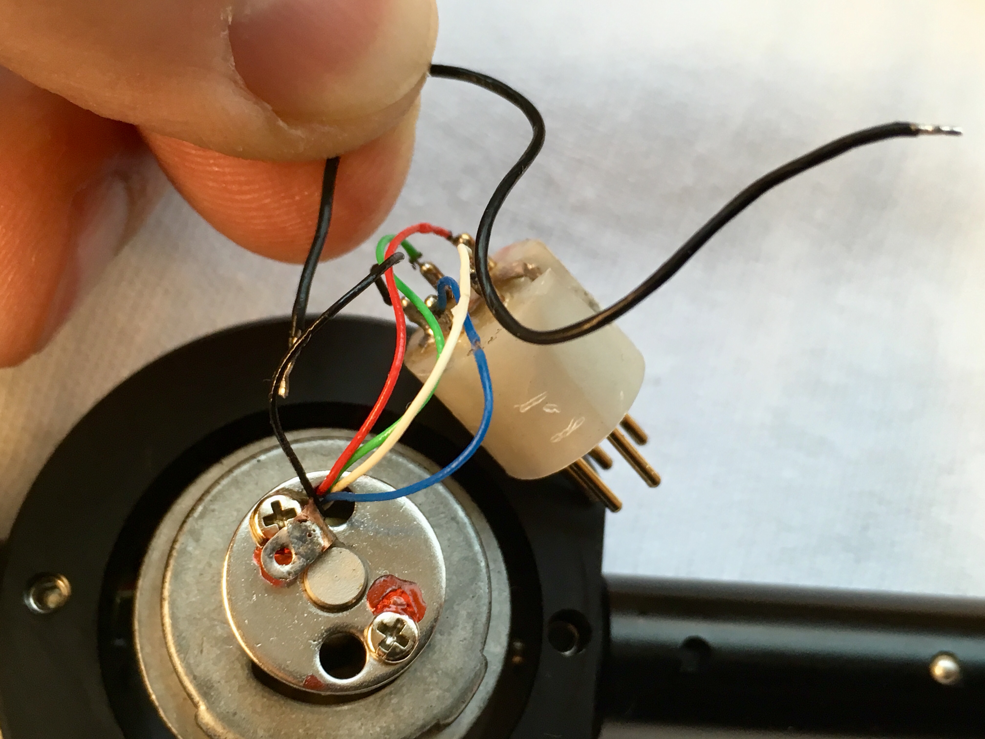

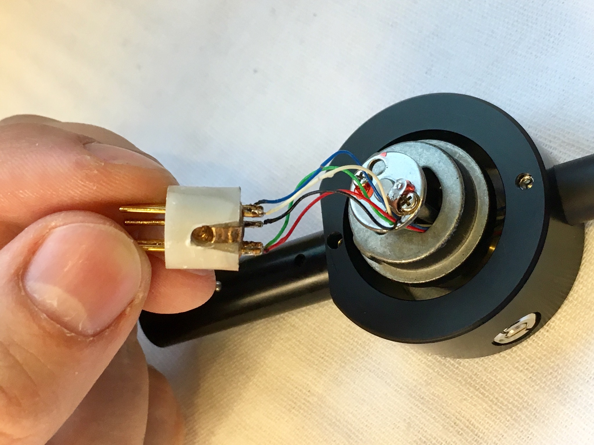

После чего можно будет снять основание с антискейтингом и арм-лифтом. Коннектор свободно выйдет из трубки вверх. Достать коннектор без этого (вниз) не получится, проводка очень короткая. А именно она была теперь моей целью. Я грешил, что ее перекручивание и ведет тонарм.
Обследование самого подшипника с удаленными проводами проблем не выявило:
Я занялся тем, как провода проходят через тонарм. Это чисто мои умозаключения, но я пришел к выводу, что это важно, ибо может препятствовать движению тонама и вызывать причину решаемой проблемы.Так и оказалось. Есть два отверстия, но только в одном провода не мешают.
К тому же я обнаружил странный провод, идущий от клеммы на подшипнике к разъему. Он был значительно толще остальных и совершенно не объяснимой длины. Я сомневаюсь, что его установили фабрично. Но уверен, что работал он, как конкретная пружина.
В общем найдя правильное положение проводки и удалив "гадкого утенка", я получил независимость подшипника и был рад своему успеху.
Да, я убрал землю от подшипника к разъему, соединив на него провод от трубки тонарма. Но, во-первых меня подтолкнуло к этому наблюдение, что все провода от тонарма одинаковой длины. Не было ли так изначально? Например, на SME III я видел, что земля сначала идет к разъему и уже от него направляется на "стакан". Во-вторых, эти два места и без того гальванически связаны через тело тонарма и отсоединение данного участка земли на фоне ни как не сказалось (проверил).
Собранный тонарм вел себя идеально и при подключении к моей системе (своим кабелем Van den Hul) фона не производил.

Так задумано:

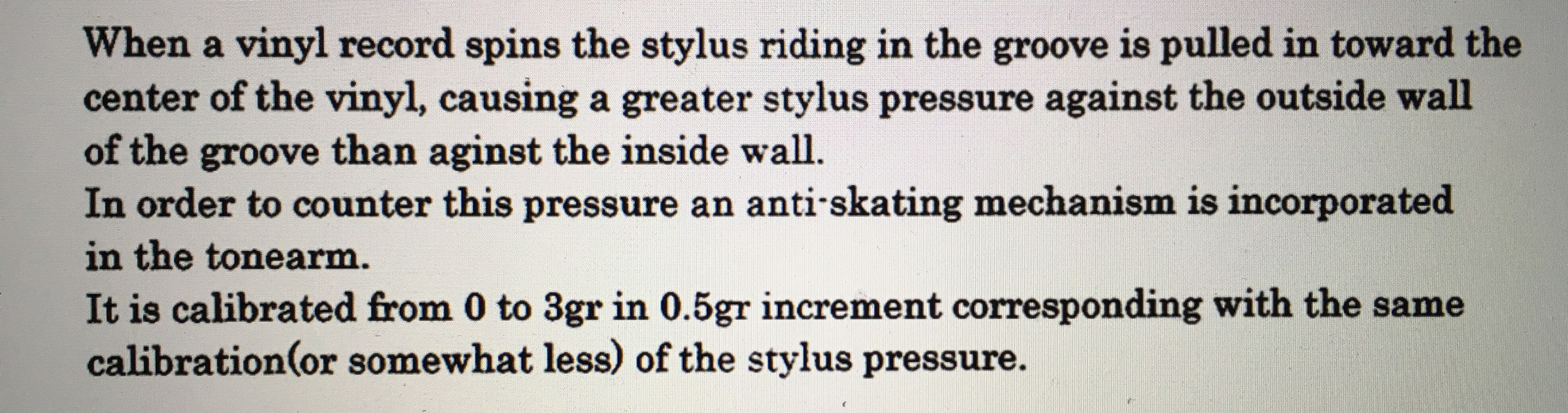

Спиральная пружина держит механизм в натяге. Эксцентрик регулирует силу на основной (длинной) пружине. Длинная пружина прижимается к оси вращения тонарма. При приближении тонарма к яблоку, один из вертикальных столбиков отодвигает длинную пружину. Возникает сила антискейтинга.
Но, почему не рассчитано так, чтобы эта сила соответсвовала необходимой. И это ни как не настраивается. :sad:
ВОЗМОЖНО (!!!) этот тонарм, являясь статически сбалансированным, так и должен себя вести?
Я до сих пор не понял разницы между "статически" и "динамически" сбалансированными тонармами. Не нашел информацию (повода до сих пор не было). Но, основываясь на этом наблюдении, я бы рискнул объяснить так - д[s]инамический сбалансирован по всей поверхности, статический по одному лишь значению радиуса.[/s] Возможно, я ошибаюсь. Только это отталкивает меня от некоторых тонармов, которые я рассматривал для себя. Конкретно от Ortofon AS-309S и Ortofon TA-210, которые я предполагал приобрести для инсталляции с SPU картриджем.
В итоге я оставил среднюю настройку, как меньшее из зол. Пластинки проигрываются успешно и без перескакиваний в конце. Но, я не могу сказать, что удовлетворен. Штудирование интернета навело меня на такой материал - http://audiosensibility.com/blog/faqs/j ... nti-skate/
Фактически описывается моя ситуация и как раз-таки рекомендуется уменьшение антискатывающей силы. И значение, как у меня в итоге и вышло. Но, считать, что такое нормально, мое понимание отказывается.
P.S. Во всех инструкциях, что я нашел, на тонармы с подобным устройством антискейтинга, ничего подобного нет. Указано просто - установить согласно показателю прижимной силы или меньше.
