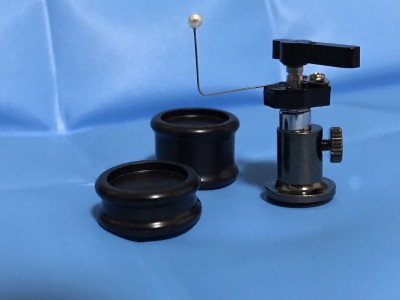

Можно применить внешний автостоп. Типа Audio Techniсa AT 6006:
Или аналогичный (есть модели дешевле, есть дороже самого DUAL). Это снимет ограничения при выборе картриджа, о которых я говорил. Останется только фактор высоты картриджа.

Такой автостоп порядка 6 т.р. стоит на eBay. Но, если замахиваться на более дорогие головки/иглы, в этом есть смысл.
Я думаю, что и для звука такой апгрейд будет не бесполезен.
https://www.ebay.com/itm/Audio-Vinyl-Safety-Raise ... T&_trksid=p2060353.m1438.l2649
Нужно посмотреть завтра на проигрывателе, встанет ли он так, как надо.

Но, я так точно заморачиваться с DUAL не хочу. По-мне, AT6006 - самое то. Не дорого, а проблему решает. Не удобно, конечно, что его взводить придется каждый раз. Штатный то автомат этого не требует.
Нужно только прикинуть, есть ли для него место на проигрывателе. Там пластиковая накладка, рядом с тонармом. И возможно, этот автостоп слишком высок (даже без подставок), чтобы встать ПОД тонарм.

Думаю, автостоп AT6006 здесь разместить не получится. :sad:

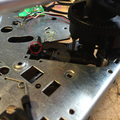

Спасибо, что откликнулись. Ось выровнял, теперь работает только автовозврат тонарма и вращение диска не отключается.
Отправлено спустя 3 минуты 36 секунд:
Теперь вопрос можно ли снять нижний кронштейн, чтобы склеить, не разбирая весь проигрыватель? :think:
Уже немного разобрался, при транспортировке его похоже очень сильно саданули, остался даже отпечаток от верхней гайки оси тонарма (на первом фото).
Ось перекосилась, нижний кронштейн тонарма уперся в корпус и отломился кончик (который отвечает за автомат постановки и выкл. диска) на втором фото
За это сообщение автора denis800 поблагодарил:

Сообщение Роман Мирошниченко » 15 окт 2019, 17:07
Тут, пожалуй не проигрыватель, а тонарм разобрать придется. Канительное занятие, но не невозможное.
Я кажется тоже клеил этот рычаг. :think:
