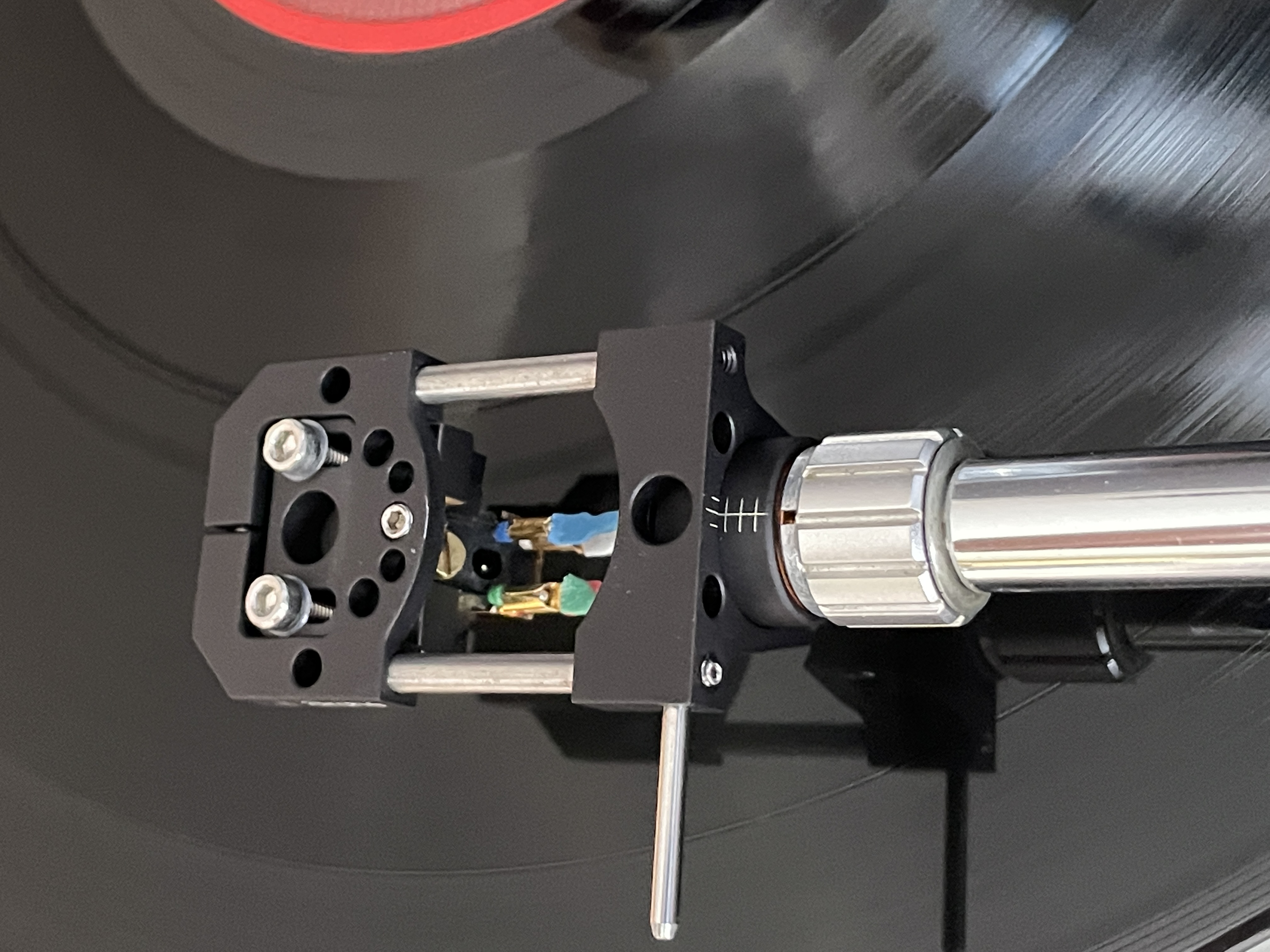

Сообщение vit1073 » 18 окт 2021, 03:12
У некоторых тонармов разборный байонет. Можно разобрать без последствий. Я разобрал и сделал проводку насквозь тонарма и шелла. Не могу фотографии приложить почему-то

Сообщение vit1073 » 18 окт 2021, 11:42
Отправлено спустя 1 минуту 47 секунд:

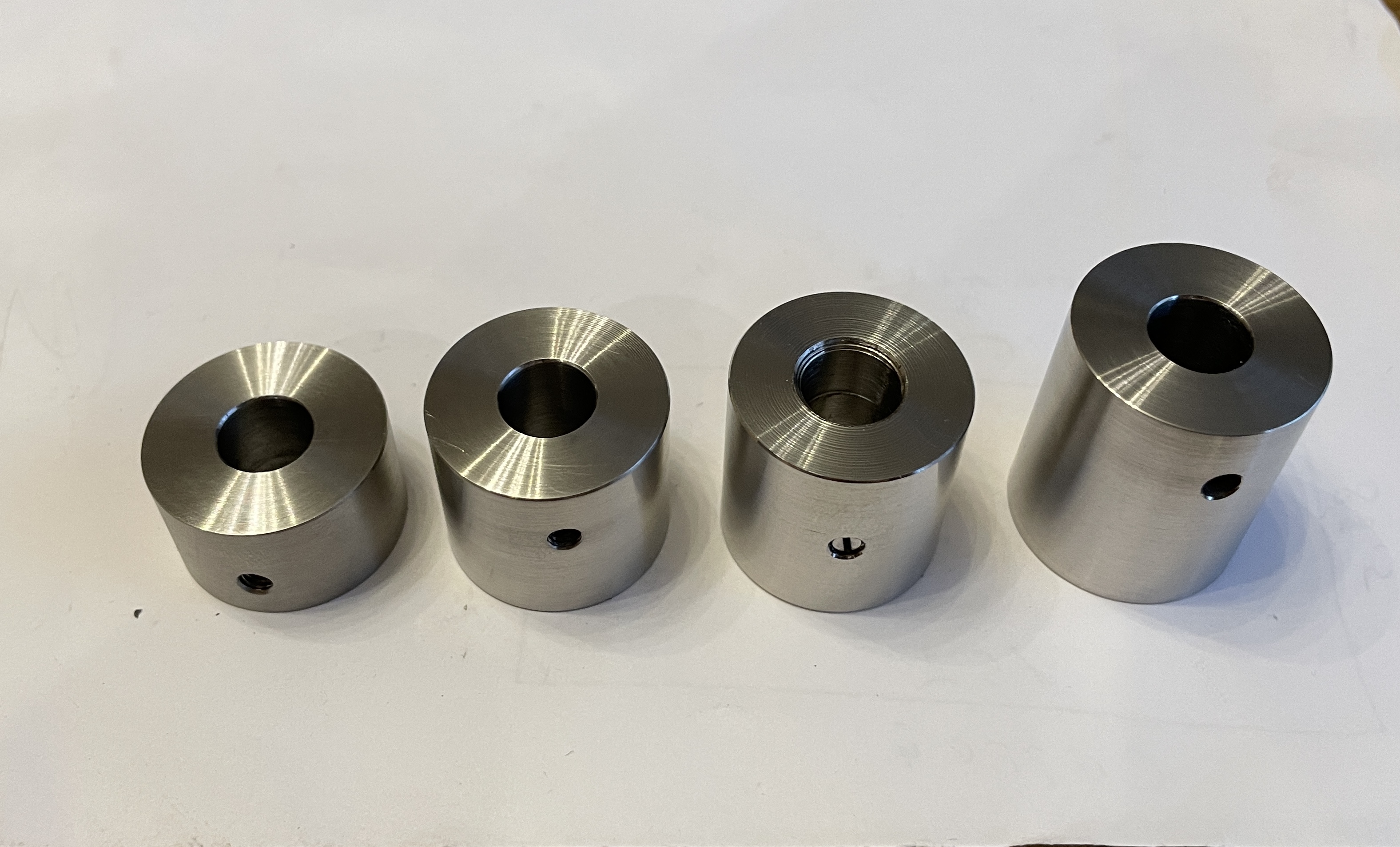

И ещё очень сильно влияет на звук группа грузов. Лучше когда они раздельные как на первых версиях SME 3012.
Свои я выточил из нержавейки, на фото видно что они блестят сильно. Но функцию свою выполняют от и до.
Отправлено спустя 2 минуты 58 секунд:
Разновес как основного груза, так и бокового. У бокового сделана как в оригинале система прижима груза без болтика, на пружинке с пластиковым шпиньком.

Не на одном тонарме SME практика доказала что проводка от головы через шелл и тонарм напрямую к разъёмам, это лучшее решение из всех, что можно придумать.

Сообщение vit1073 » 27 дек 2021, 11:53
Идём дальше и пробуем основные грузы с разными вставками. Из фторопласта и из меди.

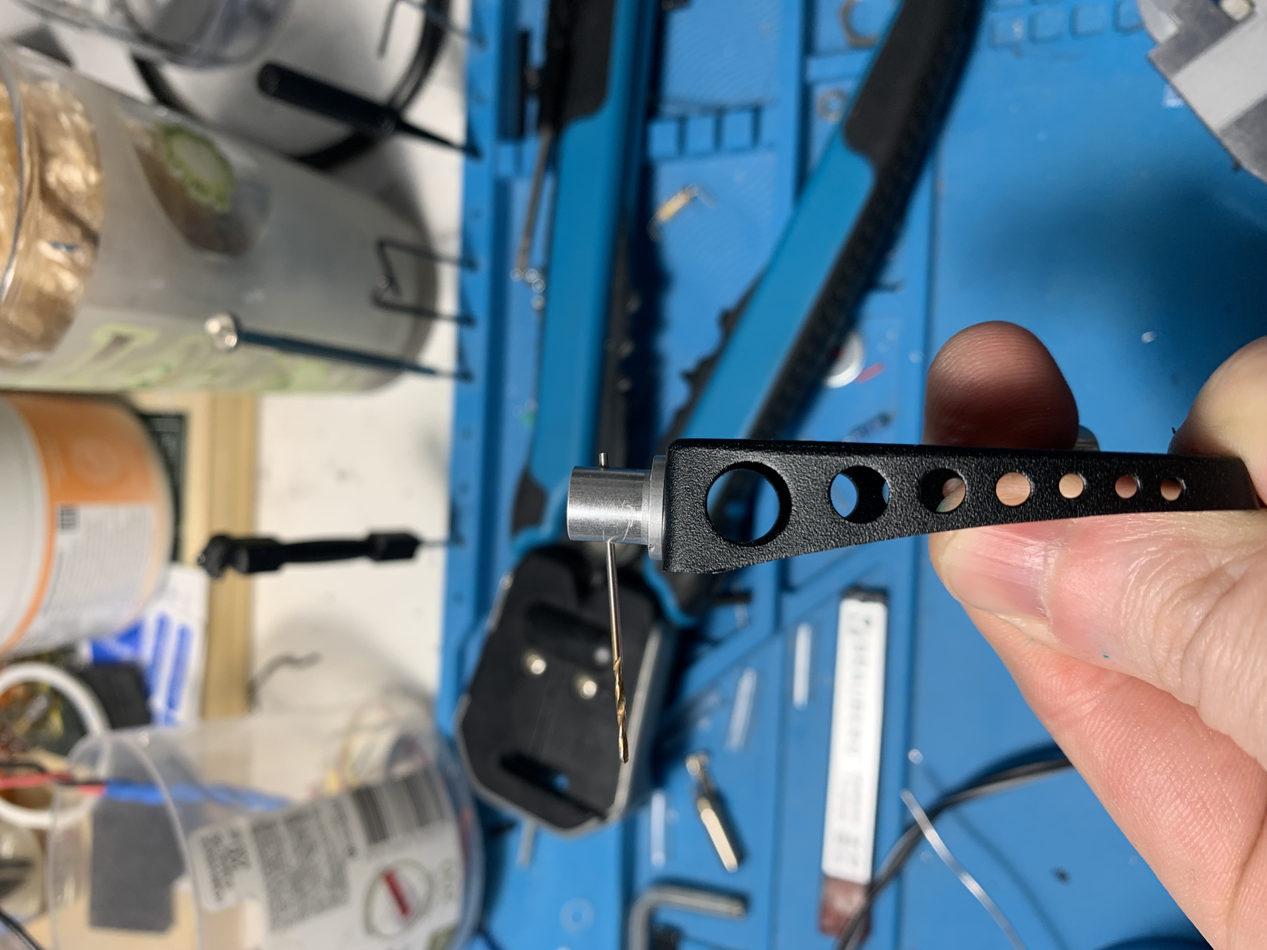

:-) Решил потренить на кошках
Нагрел феном, достал пин и выдавил пластиковую часть - вышла без проблем. Вес шелла станет меньше - это надо учесть. Дельта 0.7 гр.
из плюсов - основание можно рассверлить на противоположной стороне и пропустить пин насквозь, это даст возможность иметь 2 штырька, Роман писал о плюсах такой пляски
Отправлено спустя 16 минут 49 секунд:
Пройти насквозь оказалось не сложно, куда более хитрая задача сделать соосное отвестие. Я ошибся взяв 3.5 мм- нужная дистанция 3 мм от края. Это я учту
Причем в качестве нового пина это же сверло и использовать - будет отлично!
